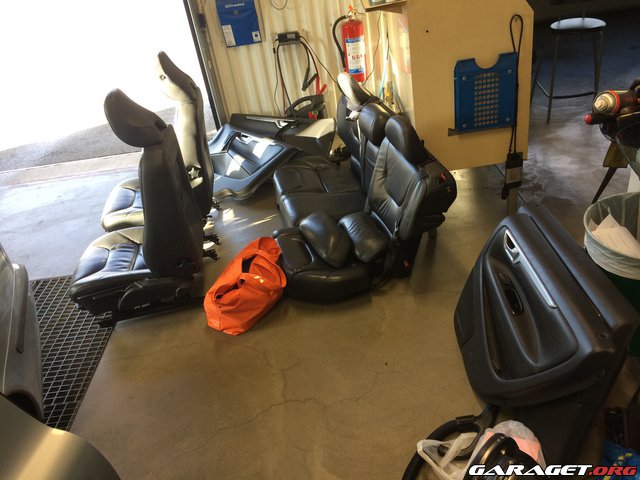

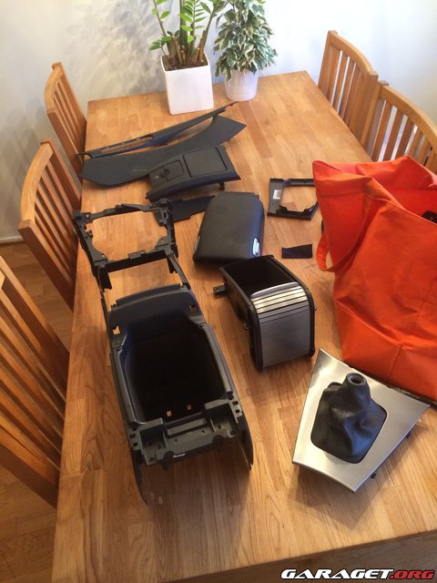

Var till Örebro en sväng och hämtade lite prylar wink Inredning från en -06a
Mittkonsol från en -05a

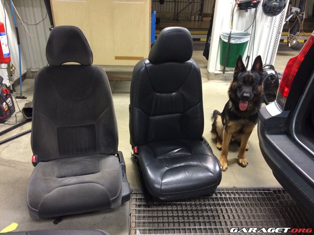

Ut med gamla, in med nya big_smile

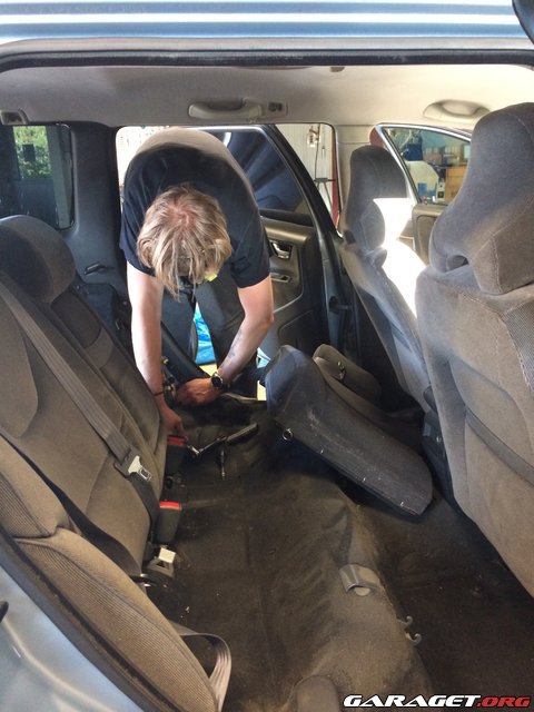

Baksätet klart smile
https://www1.garaget.org/gallery/images/121/120007/120007-64027781d3eeb54a573f0ec94a27e96e.jpg

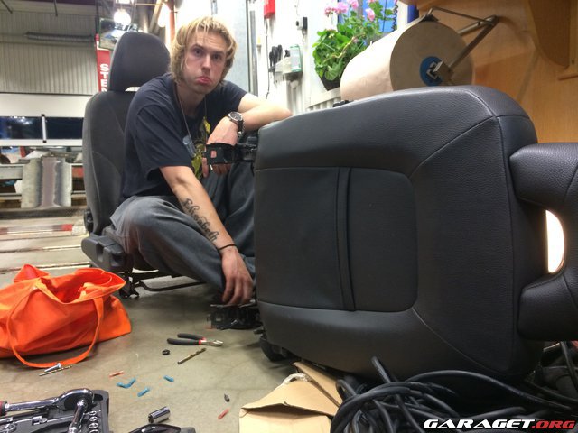

Skarvande av sladdar som inte hade samma kontaktstycke som de gamla stolarna, för att undvika att airbaglampan lyser så blir det till att kabla om!
https://www1.garaget.org/gallery/images/121/120007/120007-5557034f0a4f8c3b29a64a6c9e8e7647.jpg
https://www1.garaget.org/gallery/images/121/120007/120007-7375459040f3b3bd1bb286aa1308a477.jpg

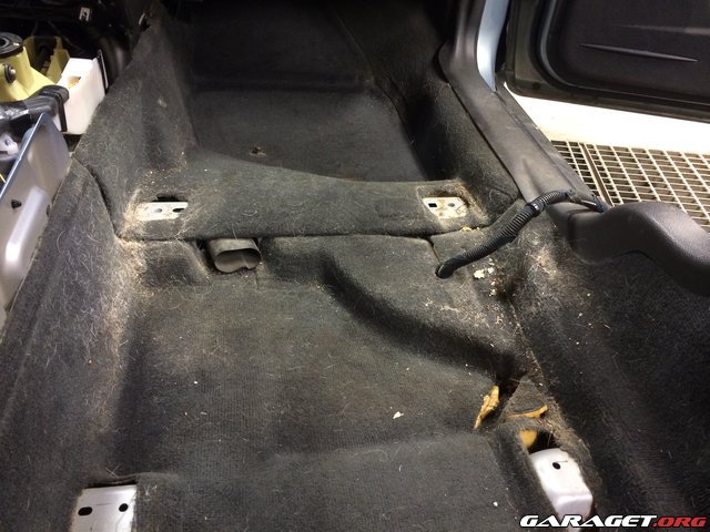

Sjukligt vidrigt sen förra ägarna, hittade både snus, ciggfimpar och annat kladd lite varstans.

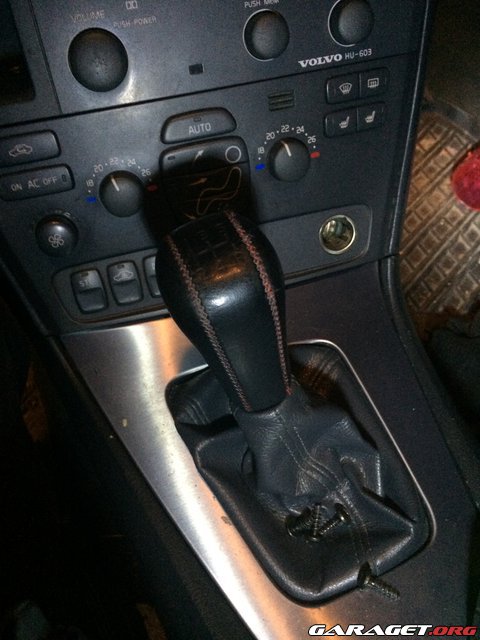

Stötte dock på problem med mittkonsollen från faceliften... Måste byta handbromsspak.. Men för stunden så får den gamla sitta utan damask tills jag får den nya som beställs imorgon smile

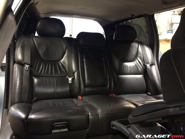

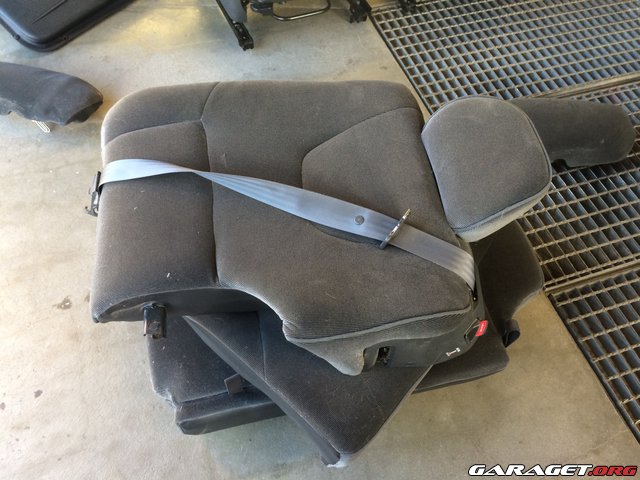

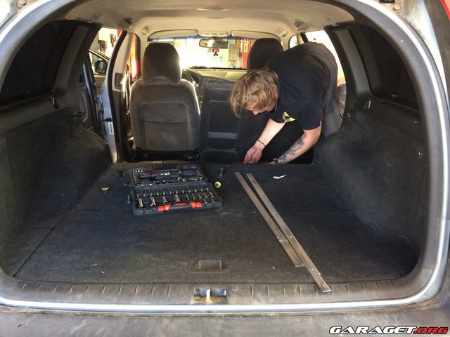

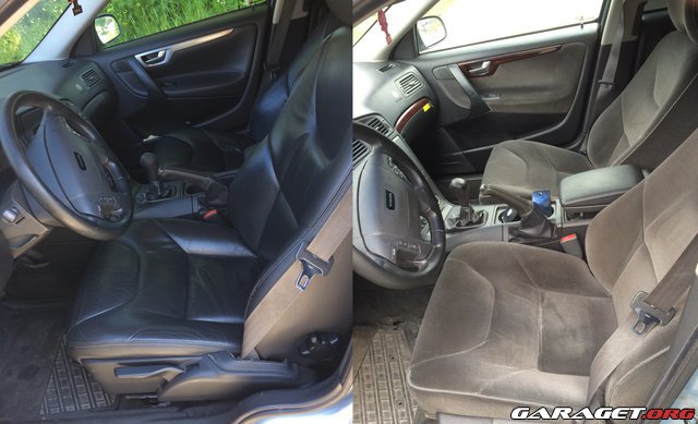

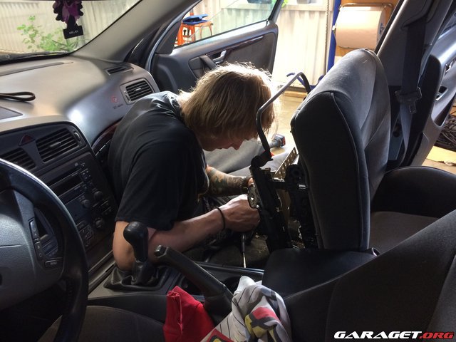

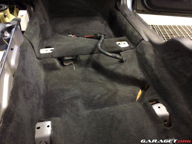

En lite bättre helhetsbild på hur det såg ut innan mittkonsolen var utbytt smile
Nyare stolarna var dock inte bolt on, fick gänga nya bulthål i främre fästena för er som tänkt byta.
Nya till vänster och gamla till höger, vilken skillnad!

Pikky skrev:
Ser ju kanon ut smile !
Var det svårt att få bort mittkonsollen ? Och passar den med resterande ram runt stereon osv ?
Nejdå, mittkonsollen sitter i 4 torx skruvar, 2 framme vid stereon och 2 i botten på bakre facket.
Den passade rakt på med resterande inredning, förutom handbromsen. Gamla handbromsen är lite.. liiiite för stor och "klumpig", går att få dit, men sitter inte bra eller snyggt + att du inte får dit handbromsdamasken.
Så ska du slänga in en nyare mittkonsol så köp dig en handbromsspak också, sitter i 2 bultar så är det inga problem.

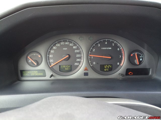

Nu är ju bilen till och med inkörd!
https://www1.garaget.org/gallery/images/121/120007/120007-1579020a3d7484b33034ab92be404b98.jpg

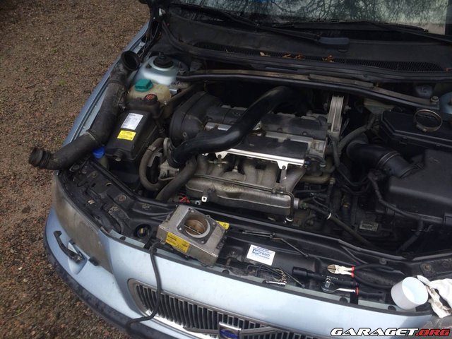

Sen var jag tvungen att göra något åt den oroliga tomgången... Som jag stört mig på ett tag.
Tog loss spjällhuset, rengjorde det och smackade tillbaka det på bilen, nu går den som ny! smile

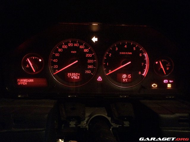

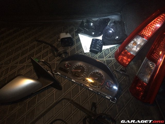

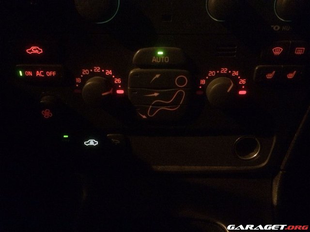

Efter att hjullagerna var bytta så passade jag på när man ändå var igång att byta instrumentpanelsbelysningen i min bil. Det blir genomgående röd färg på lampor.
Har dock endast bytt i Strömställaren, hastighetsmätarna och ECC panelen.

Lödkolven är förövrigt till för att jag ska ju såklart löda in röda dioder i förardörrens elhissknappar och i rattens knappar.

Igår fick man hem lite godis som man var och hämtade i Malmö av alla ställen..
Facelift baklyktor (övre delen bara dock).
Plastkåpor för fjädertornen från S80
Larmsiren, min falsklarmar och har sig, så tänkte prova en bättre begagnad.. Även om risken finns att batteriet i denna också är dött.
04- instrumenthus
Strömställare, då min glappar och lyser när den känner för det.
Vänster sidoblinkers då min är förstörd av gamla ägaren och fastlimmad i nuläget.
05- Höger backspegel, inte classic versionen, men får jag tag i schyssta ersättare i faceliftmodell är jag nöjd ändå.

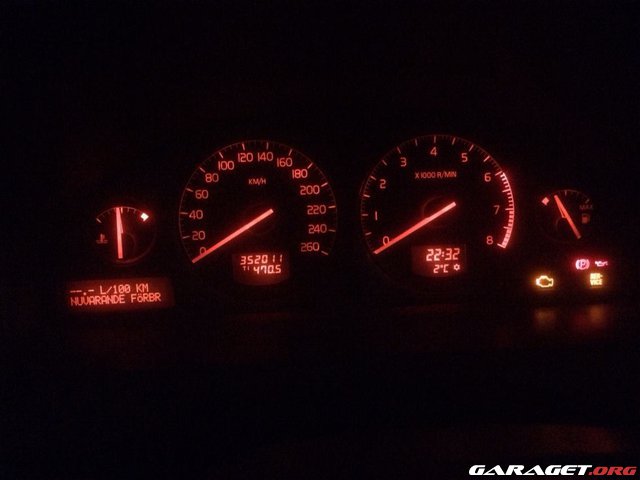

Sedan monterades 04- chromeringarna och jag skippade de gröna inläggen i blinkersen för att få ett annat ljus i dem.
Blev riktigt nöjd med gult ljus i blinkersindikatorn. Syns dock dåligt på bild.

Växelknoppen jag hade var något sliten och hade börjat spricka i sömmen, så jag lagade det och la in lite röd söm för att den skulle passa in i kommande färgtema även om den ska bytas ut. Ursäkta för dåliga bilder bara.
https://www1.garaget.org/gallery/images/121/120007/120007-41d8ca6e5c114a5df3743ef97e0c9e78.jpg

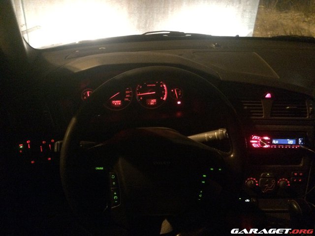

Klickade också hem lite dioder för att fortsätta byta ut färgen invändigt i bilen samt att börja experimentera med den tänkta plastidip lackeringen.
Det blev 2 burkar av den tänkta färgen.. Flickvännen måste godkänna också x) Då det är "familjeräcern".
Färgvalet kommer jag dock inte avslöja förrän det är dags.
https://www1.garaget.org/gallery/images/121/120007/120007-ec7d8cf1b81e58410597e28c2f73f8ae.jpg
https://www1.garaget.org/gallery/images/121/120007/120007-4a954fb06da85bc1f2fabcbdafdd97f3.jpg
Nu är det ju jul och så också, så när räkningar är betalda och man fått både julklappar och födelsedagspresenter (den 4 Januari) så ska jag se över vad för roligt jag kan beställa ;-)
Har även upptäckt när jag gjorde rent spjällhuset att jag har olja i intercoolern och tryckrören, så måste framöver prioritera ett turbobyte.... Suck!

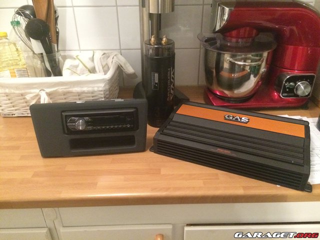

Fick en stereo i Julklapp av tjejens systers man big_smile, var bara tvungen att köpa adapterkablar och instrumentkonsollsadapterplasten? XD
Har ju lite godis som ligger och väntar sedan ett tag tillbaka, så imorgon ser det ut som att det ska kopplas lite billjud smile)

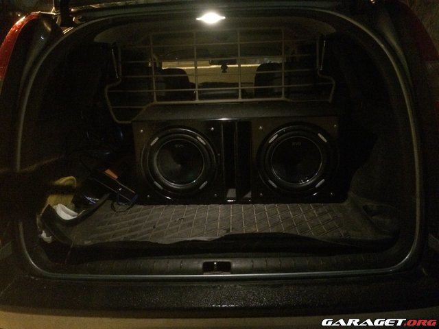

Nu börjar kontoret få rätt färg på sig, måste bara införskaffa mig lite lampor från ELFA och en Lödstation så är det som kirrat ;-)
Sen blev ekonomin tightare än väntat pga att flickvännen fick endast en bråkdel av den sedvanliga summan den här månaden, så vi får se om jag kan inhandla något mer denna månad.
Har kopplat slutsteget också, men har inga bilder på inkopplingen, tyvärr.
Baslådan åkte ej i, men den ska provas senast imorgon tror jag.. Det är lite bristvara på kopplingar och högtalarkabel just nu..

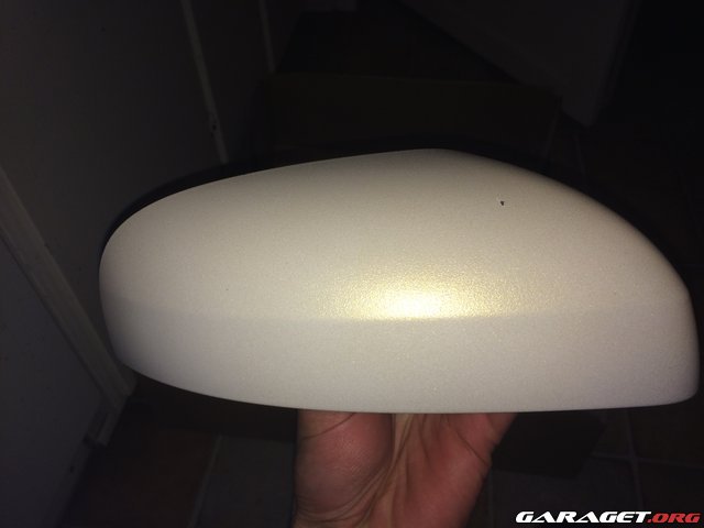

Här kommer färgvalet, för er få stackare som varit nyfikna! smile
Det blir vit bas med guld pearlizer, hela bilen ska dippas i denna underbart läckra färg.
Tyck vad man vill om plastidip, men bilen kommer dippas oavsett, om jag så ska måsta göra om det 10 gånger för att det ska bli bra.
https://www1.garaget.org/gallery/images/121/120007/120007-4e529bd17d26af23eff50d589b1318d0.jpg
Skrapet är där, för att dippen åkte av kåpan efter bilderna. Bl.a. p.g.a att jag inte blev nöjd med blandningen och tjockleken på dippen, på bild är det endast 4 lager basewhite och 2 lager pearlizer.
Nästa test blir på 6-7lager basewhite och eventuellt bara 1 lager pearlizer.
Sen är jag ju tvungen att lägga upp en skämmig bild på min fantastiskt provisoriskt slarviga inkoppling av lådan
https://www1.garaget.org/gallery/images/121/120007/120007-8b0588d0e7d882944070d81bc53c56b3.jpg
Hade så bra, till nästa gång!

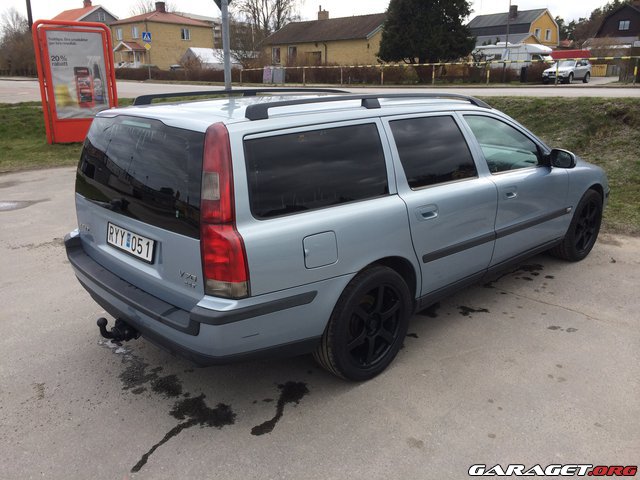

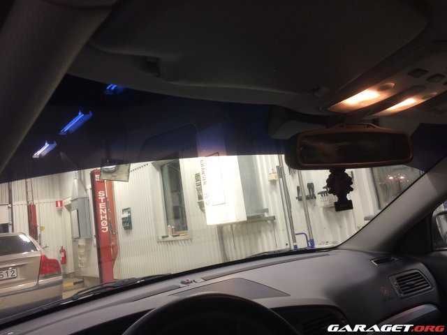

Igår så fick man väldigt lite gjort på bilen, bilderna får tala för sig själva den här gången.
Fick även hem mina lampor från Öst! Nu ska man bara ta sig tiden att byta lamporna i knappar till fönsterhissar på passagerarsidan fram och båda sidor bak, samt knapparna till el-speglarna osv i ECC-panelen.
https://www1.garaget.org/gallery/images/121/120007/120007-62ef3a69638c150f83a932e7663dbf64.jpg

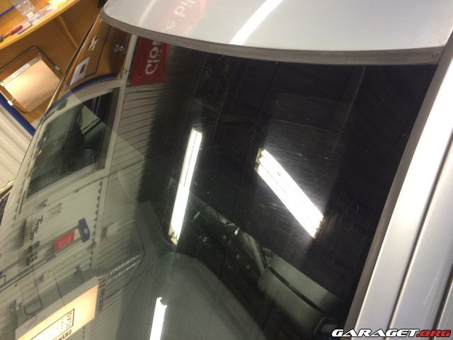

10% Ljusgenomsläpp & för er som kanske undrar, så är det precis lagligt/godkänt på bes, då jag vill kunna åka med bilen till och från jobbet. Chefen kräver nämligen att bilarna ska kunna besiktas när som och bli godkända.
https://www1.garaget.org/gallery/images/121/120007/120007-ebd20738e821ad1c51094279421922b4.jpg
Sliten ruta som är dåligt tvättad.
https://www1.garaget.org/gallery/images/121/120007/120007-f8ccb30ff8d136c30b5fa21fb137fca1.jpg
