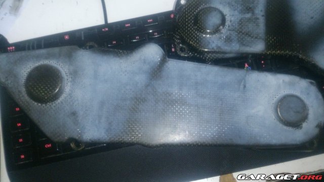

Har en smexig Ducati Monster 620 som jag pelat med den senaste tiden (får ju passa på när man är sjukskriven)
Har lite kolfiberdelar som täcker kamremmen som har blivit skadat av förmodligen sol och diverse skit.
Kan man återställa dem?

Putteliten skrev:
Matta ner den med fint sandpapper och på med ny klarlack.

Något tipps på kornstorlek man ska köra med?
600 våtslip?
Senast redigerat av krqkan (11 juni 2014)

Jag hade först provat att polera bort det.
Går inte det, våtslipa 1500-2000 och sedan polera.
Går inte det, våtslipa 1000-2000 och sedan klarlacka.
Går inte det, gör något annat.
Senast redigerat av Siqqe (13 juni 2014)

Tveksamt om det räcker att slipa..  Jag skulle kunna göra ett försök om du skickar upp det smile

Hallå gottfolk!
Tack för svaren!
Det räckte med 1000 våtslip och 2k klarlack. smile
Fick dock lite "hålor" i lacken, farsan sa att det va för att det va silicon kvar på kåpan.
Fast tvättade med avfettande medel. Men kan ha gjort fel. smile
Så antar det som ska göras är och "skära" med poleringsmedel (eller vad det heter)
Så är ganska nöjd med resultatet ^^,

Blev ju bra som fasen det där du. Tyvärr så är silicon svårt att få bort, får tvätta å gno flera gånger på det.

"Gno" inte när du tvättar med silicone tvätt,du kan gno in det mera..tvätta ett par ggr,nya trasor/papper
