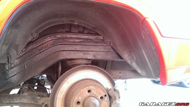

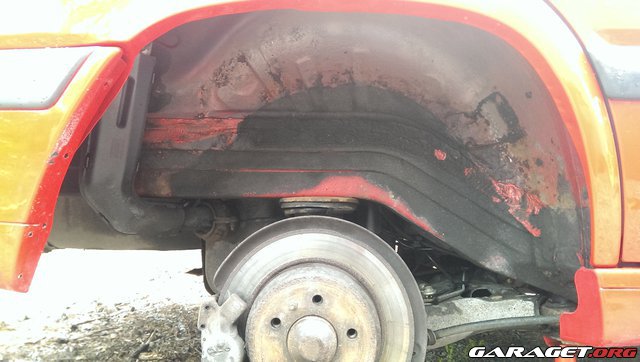

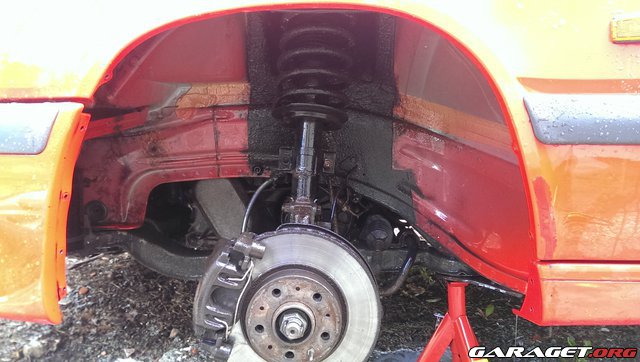

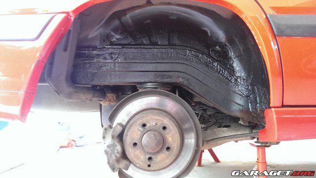

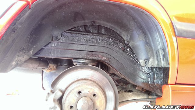

I helgen har vi fixat ny underredsmassa och nytt rostskydd i hjulhusen och idag har vi satt i innerskärmarna samt stänkskydden.
Köpte ny skyddsplast att ha under stänkskydden fram samt bak + 4st popnitar. Det hela gick på nästa 600kr. Det sved lite sad
Vi började med att tvätta rent inne i hjulhusen. Samt slipa bort den ytrost som fanns (syns ej i bild)

Sedan på med ny underredsmassa och rostskydd:
https://www1.garaget.org/gallery/images/194/193383/193383-819212a38aba40e746cece15e4e5a934.jpg
Lät det torka ett par dagar och sedan in med innerskärmarna:
https://www1.garaget.org/gallery/images/194/193383/193383-784a9593d2a98363dd3ac40312e6433f.jpg
https://www1.garaget.org/gallery/images/194/193383/193383-b12ddbf8fd80607c1790110b0bfadc54.jpg
Efter allt detta tyckte jag att det var dags för en tvätt, och så fick det bli big_smile
https://www1.garaget.org/gallery/images/194/193383/193383-8efcb2dff662ce632376e351d6420571.jpg
Nu är iallafall rosten borta på skärmkanterna och det är ny underredsmassa och rostskydd inne hjulhusen, det känns bra smile Endast bakluckan kvar nu så nu börjar jakten på en sådan.

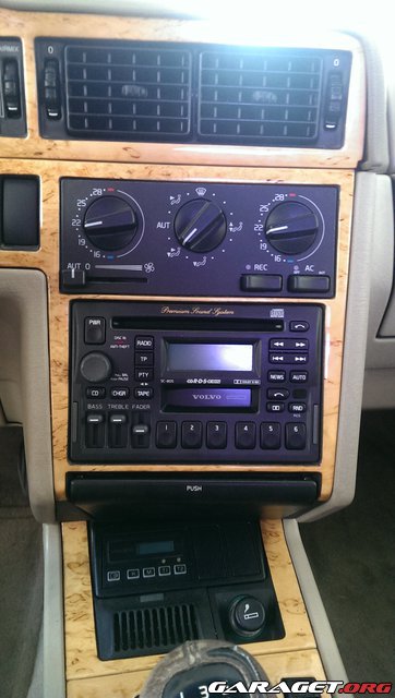

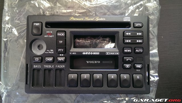

Har i veckan beställt en ny front till stereon i bilen (SC-805). Fronten som satt på var grå men givetvis ska den vara svart och om det står 'Premium Sound System' så blir det ett extra plus i kanten big_smile
Jag lyckades hitta en ny sådan, som var inte speciellt svårt smile
https://www1.garaget.org/gallery/images/194/193383/193383-e5411e544a3944e5c87a80ac00ec8773.jpg
Tog ut stereon och skrivade loss fronten, samt alla skruvar som höll fast kretskortet, sedan var det bara att byta. Inget svårt ingrepp precis och tog ca 15 minuter.
Här är resultatet:
https://www1.garaget.org/gallery/images/194/193383/193383-0803cc8c3df3c99fdb929e15be4cd2e3.jpg
Dock fick man inte med volym, bass, treble och faderknapparna. Det har inte någon jättestor betydelse men rätt ska vara rätt så det blir att hålla ögonen öppna efter sådana.

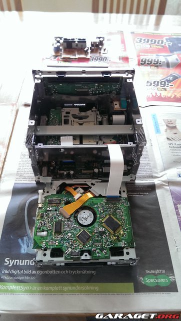

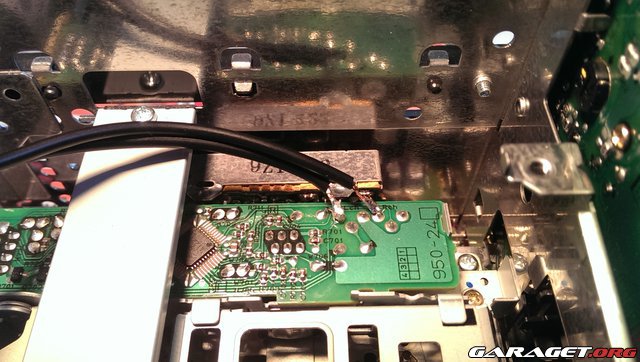

Eftersom de låtar som spelas på radion nuförtiden är bland det sämsta jag någonsin hört så var jag bara tvungen att  fixa en lösning till detta. Jag har tidigare testat en kassetbands-aux som fungerade sådär. Jag hittade nu en väldigt bra guide där man visar hur man kan löda fast en aux/rca kabel i SC-805 stereon.
Efter att hört 'Takidas' senaste låt på radion bestämmde jag mig för att följa denna guide...

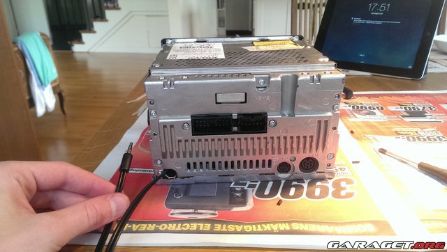

Jag plockade ut stereon och började skruva isär den och visste inte riktigt vad jag gett mig in på, har aldrig gjort något liknande förut. Det visade sig dock att det var väldigt simpelt.
Det var bara att följa guiden.
https://www1.garaget.org/gallery/images/194/193383/193383-102db748d25cd77a1e337fc4619a823c.jpg
Det man gör är att löda in sig på kassetbandspelarens kretskort. Jag var tvungen att göra om detta ett par gånger p.g.a. av att jag hade fel kabel. Man behövde ha en 3RCA kabel, höger, vänster och video. Videon används som jord (man fäster den vid skruven)
https://www1.garaget.org/gallery/images/194/193383/193383-c785230efe0e6cc7be49b3db97b94b27.jpg
Resultatet. Bara att sätta tillbaka stereon och dra aux kabel lite snyggt till mittarmstödet. Sen så är det bara att spela på.
