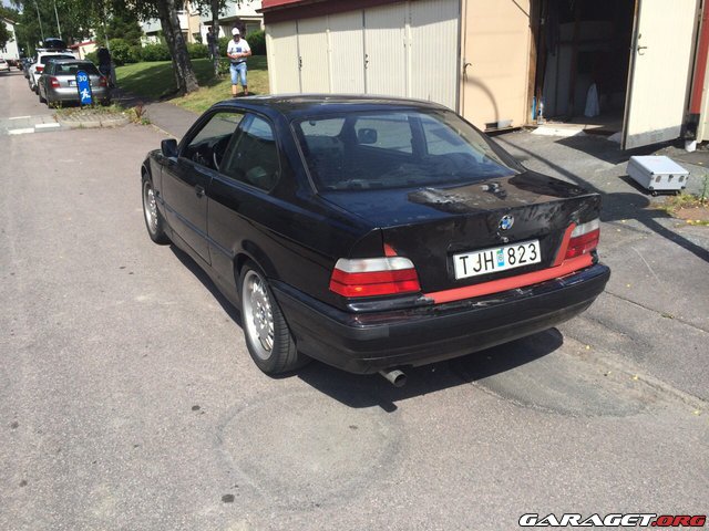

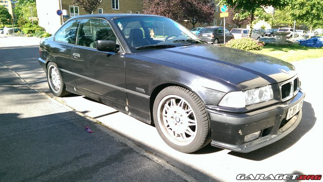

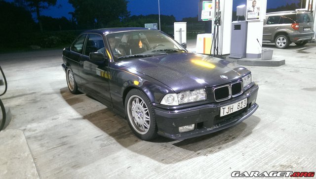

Inköpsdagen:
https://www1.garaget.org/gallery/images/58/57682/57682-f27f6e25266eaeb98193da3ee9eb2644.jpg
https://www1.garaget.org/gallery/images/58/57682/57682-d390a107eb72162c4dc56bf029d35481.jpg

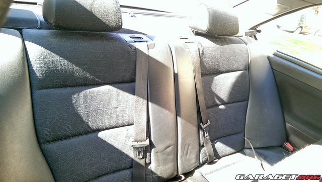

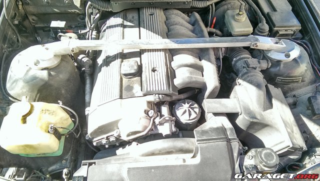

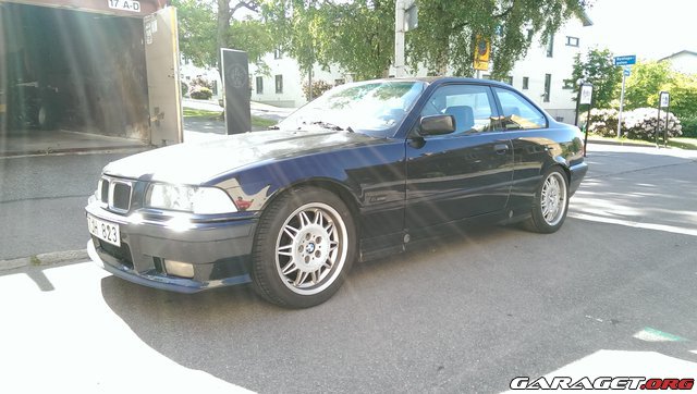

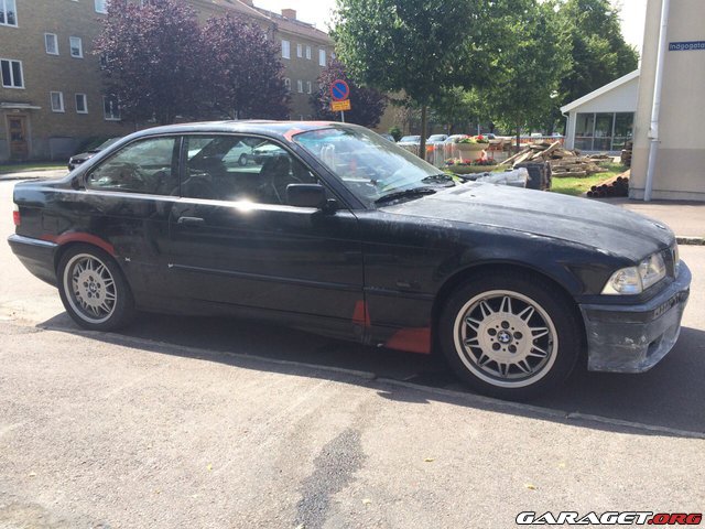

Dagen efter inköpsdagen, bilder på bilen innan vi började sätta igång:
https://www1.garaget.org/gallery/images/58/57682/57682-4b0708c7bdb5c3a59e0b909e88dc1951.jpg
https://www1.garaget.org/gallery/images/58/57682/57682-f9e57f57f132c20a71b89a65e543f341.jpg
https://www1.garaget.org/gallery/images/58/57682/57682-9d4c1824178b08993067fdc99dae5887.jpg
https://www1.garaget.org/gallery/images/58/57682/57682-5f2b20f50de75ce2ad53e9bb08f1be94.jpg
https://www1.garaget.org/gallery/images/58/57682/57682-01381a48d43f0f65961efdb292d31b5e.jpg
https://www1.garaget.org/gallery/images/58/57682/57682-9cd99392cb21b1b980337b5b4ebd7f77.jpg
https://www1.garaget.org/gallery/images/58/57682/57682-9e661a96ce901f3e4d24c59667551290.jpg
https://www1.garaget.org/gallery/images/58/57682/57682-8d660ad69c496308c1d705eba96370bc.jpg
https://www1.garaget.org/gallery/images/58/57682/57682-d563943e52f59477aec997da2da77b02.jpg

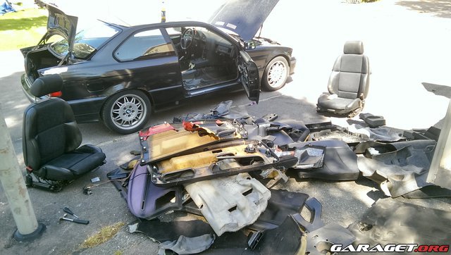

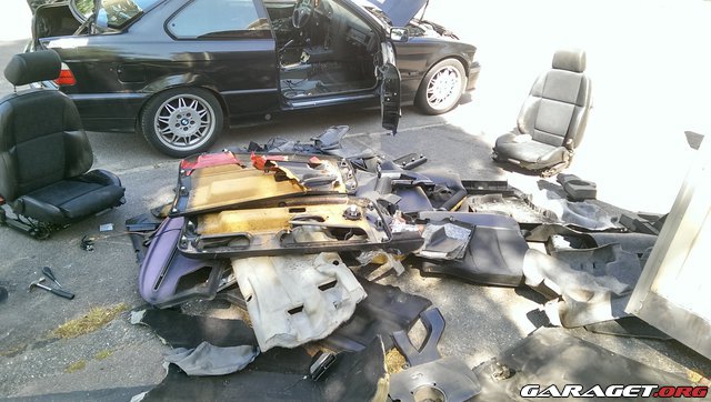

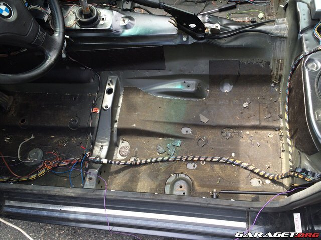

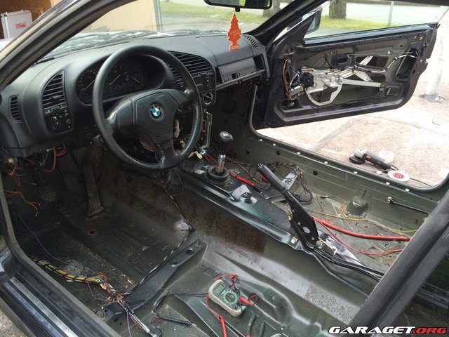

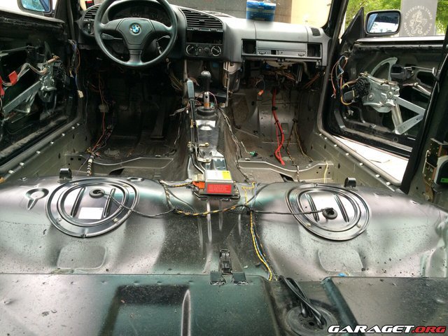

Bara två timmar senare big_smilebig_smile
https://www1.garaget.org/gallery/images/58/57682/57682-0a83e90be567556b8e07da1fd4bbdfe5.jpg
https://www1.garaget.org/gallery/images/58/57682/57682-aabda4f5fa4685c76b43214198d57376.jpg
https://www1.garaget.org/gallery/images/58/57682/57682-a0bf16486fb68d83bf22a50fd3bcc8cc.jpg

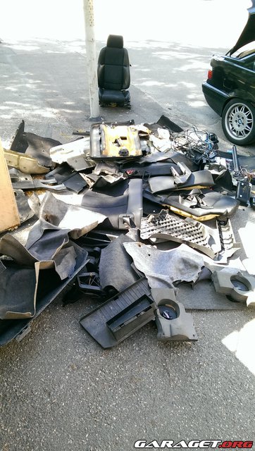

Det var väldigt kul att slita ut allt detta, när man gör det så förstår man varför BMW är så bekväma att åka i.
Det satte otroligt mycket mattor och isoleringar. Kommer uppdatera senare hur mycket vikt vi lyckades att ta bort från bilen smile

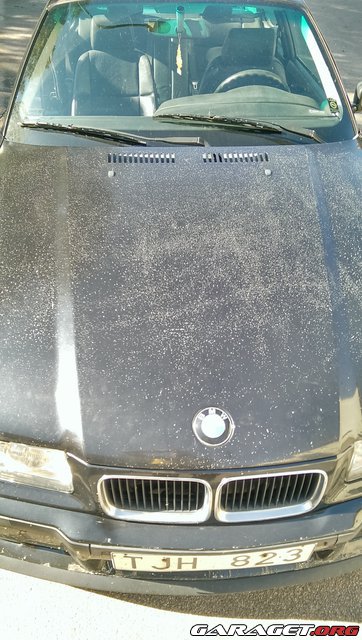

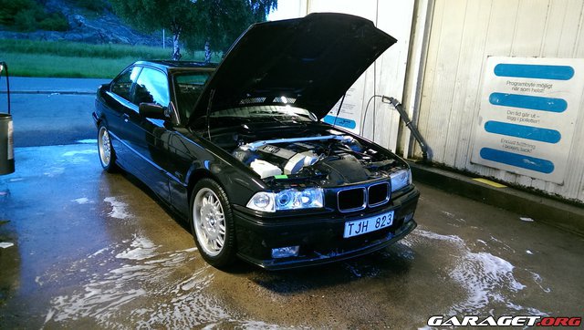

Motortvätt samt lite snabb tvätt av bilen smile
https://www1.garaget.org/gallery/images/58/57682/57682-343b9fd88de5b9213fdfcee8a42f9f89.jpg

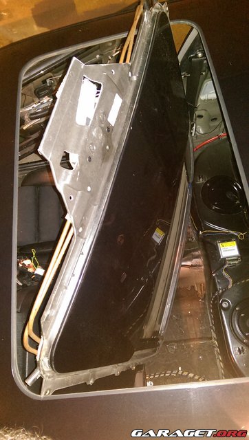

Demontering av taklucka, kan berätta att takluckan (hela enheten) vägde ca 17 kg. inte illa smile
https://www1.garaget.org/gallery/images/58/57682/57682-806b584e18525166759b9a4b3cf60cf3.jpg

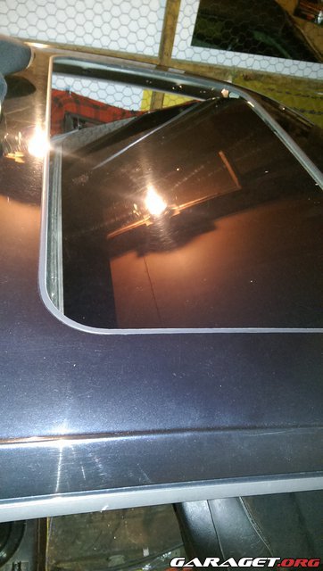

Och så ut med skiten!! Här behöver jag tips från er som har gjort det förr, är det hållbart att gjuta glasfiber som täcker hålet eller ska man svetsa dit en plåt? Observera att helbur kommer att installeras så den tar belastningen.

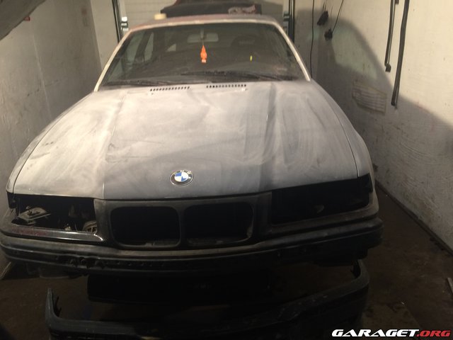

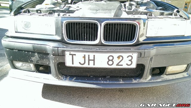

Fronten demonterad för omlackering
https://www1.garaget.org/gallery/images/58/57682/57682-47663b89f9225c3b70d35c05f2380296.jpg

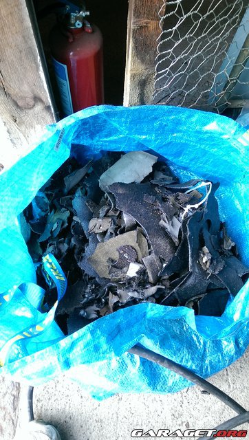

Lite asfaltsmatta bortplockat. finns lite mer att plocka bort. Det som finns på bilden just nu är strax över 7 kg.
https://www1.garaget.org/gallery/images/58/57682/57682-0e3e67fad3191db9787553466165de5f.jpg

Tror det är  bäst att svetsa en plåt vid hålet.
Jag tror att det lutar åt det hållet, om man vill ha plant tak

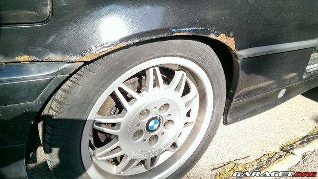

Slipade bort rost fläckarna runt om, spacklade och grundlack.
Fronten lagades då den var sprucken.

Det är det sista som är kvar av asfaltsmattan
https://www1.garaget.org/gallery/images/58/57682/57682-c219bef9d00cdd08f068b35ea2debb59.jpg
Och så är all asfaltsmattan bortplockat, vi testade använda is för att plocka bort mattan. Först kyla ned sen knacka på, metoden funkade inte bra för oss, kan skylla på sommarvärmen smile
Så det blev värmepistol istället, funkade kanon.

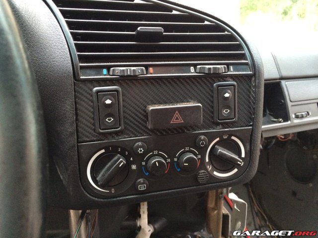

Började lite försiktigt med kablage...
https://www1.garaget.org/gallery/images/58/57682/57682-0cc932dd4cf999a1a5788c4126950b0d.jpg
Flyttade knapparna upp, en liten kul detalj smile
https://www1.garaget.org/gallery/images/58/57682/57682-f7195f3e7260fed1c35aba588daba7cc.jpg

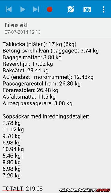

Och här kommer lite intressanta siffror:
https://www1.garaget.org/gallery/images/58/57682/57682-d56eb20474ee514c505c252ef85d6c60.jpg

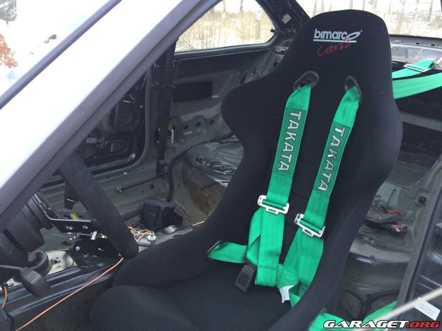

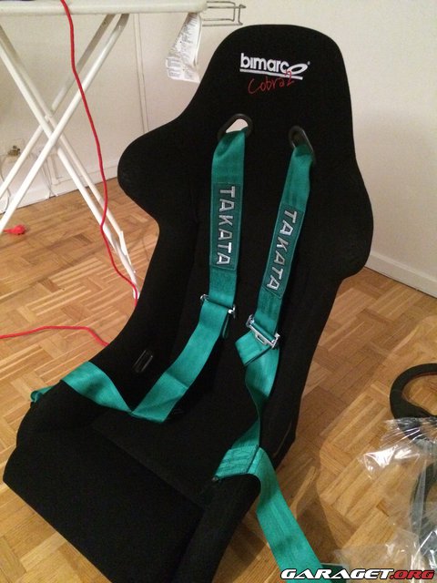

https://www1.garaget.org/gallery/images/58/57682/57682-07a4754670c0dceae4cb18bab187f6fa.jpg
köptes stol och 4 punk bälte stolen väger 6kg

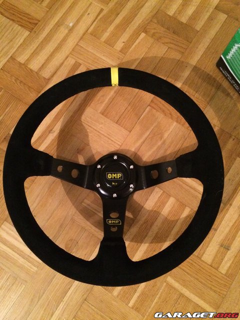

https://www1.garaget.org/gallery/images/58/57682/57682-209c02e42062cb828f62aa36700c94f4.jpg
omp ratt

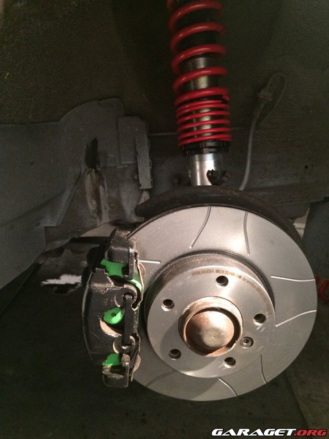

https://www1.garaget.org/gallery/images/58/57682/57682-b61769daf044480f9bebc72f4d3574c8.jpg

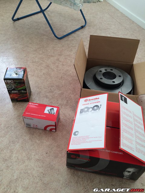

bromsar fram: brembo maxline fram skivor med ebc green stuff belägg, bak brembo skivor och belägg

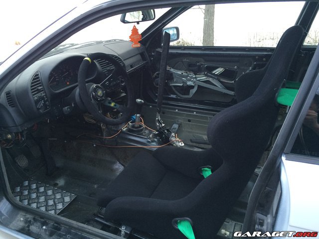

https://www1.garaget.org/gallery/images/58/57682/57682-1848b2a38aa46c2db586eb5e8cdadb6b.jpg
ratt montrat, stolen, 4 punts bält och hydraulisk handbroms

8 april 2015
https://www1.garaget.org/gallery/images/58/57682/57682-4837193ad95f3f7b5901f9db5ce845ed.jpg
monterade bromsar coilovers och målade bromsok,
