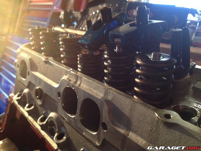

händer inte så mycket då jag håller på att renovera huset och väntar på tillökningen i familjen, men lite har gjorts, slipat torpeden så den ska börjas att spacklas och filade lite i topparna så att stötstängerna ska gå fria så nu ska dom skruvas bort och lämnas in så dom blir frästa men det ser riktigt tight ut med ventilfjädrarna men hoppas att det går smile

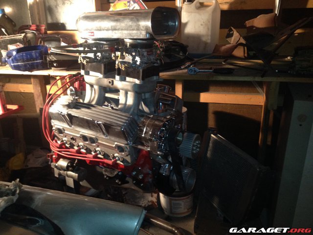

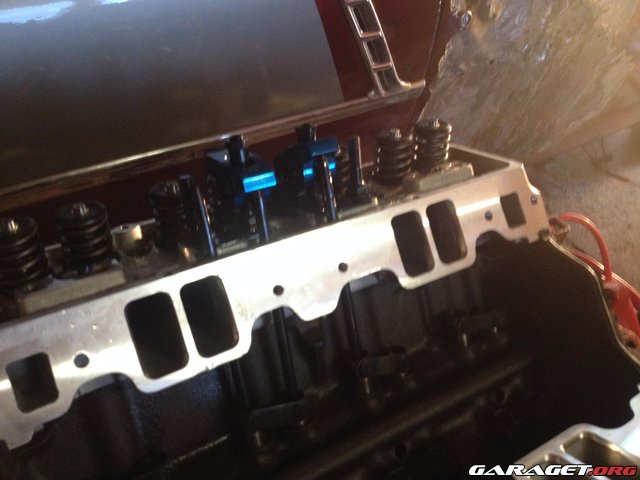

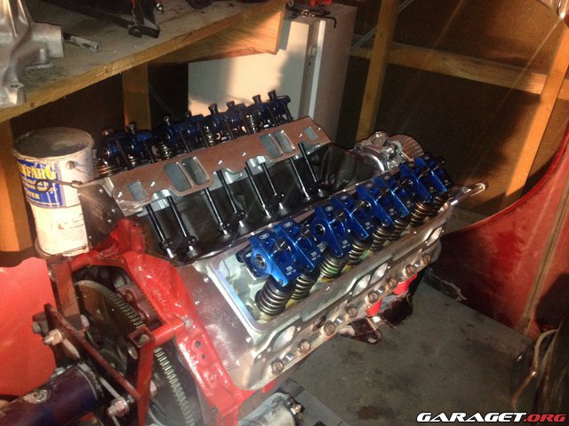

jaha! då har man fått till problemet med vipporna och motorn kan provstartas! saknar bara en soppa pump och btr, fick även ett paket av min kära tant med lite prylar smile överväger också mycket starkt att bygga 4 link bak och fram med straight front axle! någon som har bilder på two lane blacktop chevans framvagn eller bob falfas framvagn?
