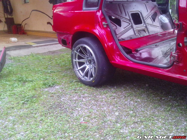

Provmonterade fälgar o spacers idag! Kommer bli bra tror jag. Får troligen sätta styrstopp då dessa feta sulor kommer tugga i krängningshämmaren fram.
Ska även ta hem grövre spacers bak då det endast är någon centimeter till övers inåt.
Annars känns det bra big_smile Riktigt schyssta fälgar.

bredda mer fram så tar de inte i wink
skämt åsido.. riktigt snygga fälgar må jag säga! big_smile
Senast redigerat av LAPPIsimon (8 juli 2015)
Så ljuvt det är att göra ingenting, och sedan vila efteråt.
Följ gärna mitt projekt: https://www.garaget.org/forum/viewtopic.php?id=313137
174 Inlägg
8 juli 2015
Hehe styrstopp blir nog bra wink För racing lär man ju sällan svänga fullt.
Jaa de kommer göra sig bra när bilen börjar bli komplett smile Japan Racing JR-11. 9,5 x 18 tum fram o 10,5 x 18 tum bak smile

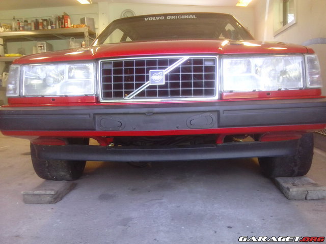

Huvlåsen vart riktigt bra om jag får säga det själv big_smile Satte dem för att hålla fronten samt att den ska vara enkel att montera och demontera smile
https://www1.garaget.org/gallery/images/191/190509/190509-02e64196d9854525902dcecaef7cfa65.jpg

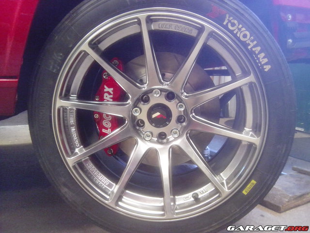

330 mm skivor och sexkolvsok. Rätt lagom fläskigt om jag får säga det själv. Passar fint i 18" fälgarna.
https://www1.garaget.org/gallery/images/191/190509/190509-3bd192b8da0d50a453d9262036eed690.jpg
Såhär står han för stunden. Skärmar, huv och front är på.

Nöjd så långt med prylarna. Bromsoken är riktigt schyssta och verkar bra. Bra passform.

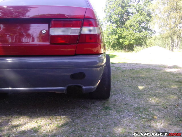

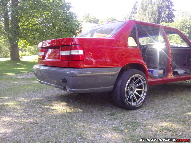

Då vart det lite pyssel igen! Mycket grejer ligger o väntar på montering! Men bakstöten kom på i alla fall. Lite injustering och lagning bara så blir det nog ruskigt bra! Det där med att montera nedsänkta huvlås är fan inte helt lätt men det blir bra smile

Och nej. Bakluckan sitter inte som den ska. Ligger bara där o vilar tongue

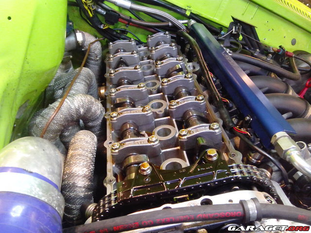

Tar in vatten i cylindrarna nu! Topplocksbultarna sitter löst och den troliga orsaken är att de är utmattade. Samma bultar har använts sen 2009 så de har ju fått jobba lite tongue
Dock har jag nya ARP bult liggande och ska byta ut dem gamla i höst.
Snabblösningen just nu är att dra åt befintliga bultar och köra med maskin ett par gånger i höst innan jag lyfter ur motorn.
https://www1.garaget.org/gallery/images/191/190509/190509-ce5d539a35c4f99ddfb47969aed6e7b0.jpg
Tokstark maskin kan jag lova! Väldigt roligt att det blir en S50B30 i alla fall! Ylar väldigt vackert big_smile
