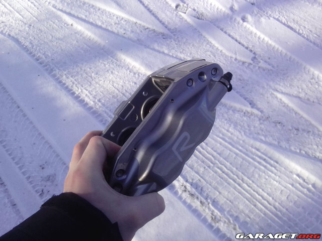

Sista mars är det bromsning hos PPF! Med det sagt är alltså färdigdatum satt! Inom en månad sitter det en fullbur i bilen och om två borde motorn vara på plats. Sen äre el som gäller i vinter big_smile
Känns långt bort men kommer nog bli tajt med tid ändå!

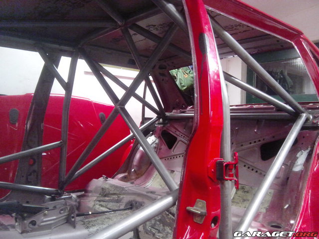

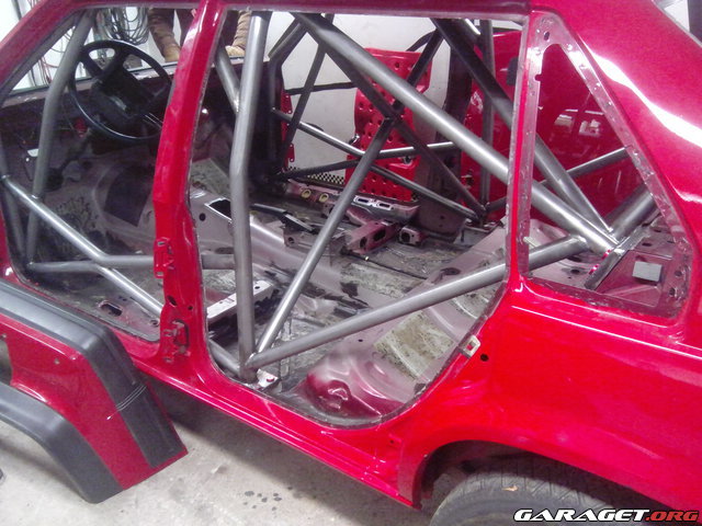

Då har jag haft bilen i Stockholm på bursvetsning! Nu är det bara resten kvar smile
https://www1.garaget.org/gallery/images/191/190509/190509-1ce244958ee3dd7d8dc1befe5c0244e9.jpg
https://www1.garaget.org/gallery/images/191/190509/190509-ad37128805bd351eb6e7af8ec6ef434d.jpg

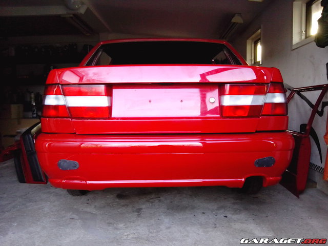

20 december 2015
Lite småpyssel har det blivit gjort i helgen. Kommer mer under julhelgen smile
Gjort iordning fästen för huvlåsen i motorhuven och provmonterat snow cap bland annat.
Kastar upp en bild på den nylackerade baken.
https://www1.garaget.org/gallery/images/191/190509/190509-c0dd7e51e6ddb86405596a02667e599e.jpg

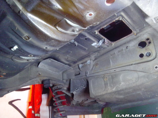

Tog ner bakvagnsbryggan idag!
https://www1.garaget.org/gallery/images/191/190509/190509-aaa7ab2fec265b481d653cc0c7017430.jpg
Original mot inte lika original tongue
Breddare är beställt, motorn är på hemresa strax och växellåda är också bara att beställa.

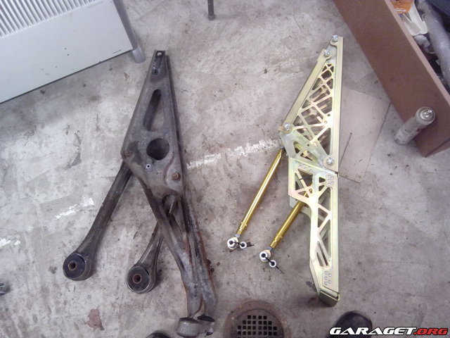

174 Inlägg

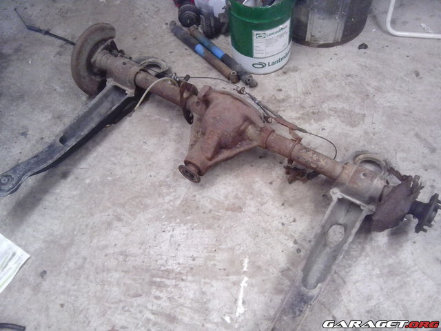

12 januari 2016

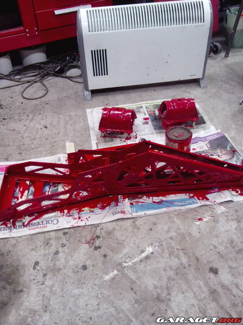

Idag rev jag ner bakaxeln!
En ny är på gång med rampdiff och troligen 4,10 utväxling. Bakvagnsbryggan ska upp och så ska det målas lite prylar här och där.
https://www1.garaget.org/gallery/images/191/190509/190509-eebe7c1ea0b1d7541476e9237efd2ce3.jpg
https://www1.garaget.org/gallery/images/191/190509/190509-399df88e4b881933e435956259ec0bd1.jpg

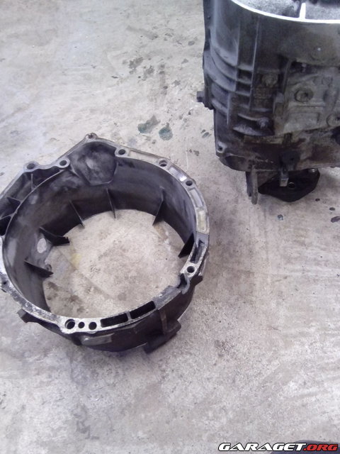

16 januari 2016
Målat lite idag och fimpat svepet till lådan som satt på förut.
Det skall skickas iväg och så ska det svetsas på en 530 diesel låda!
Imorgon pysslar vi vidare.
https://www1.garaget.org/gallery/images/191/190509/190509-fe6be0ada66ddd520f7bc21db039cee2.jpg
https://www1.garaget.org/gallery/images/191/190509/190509-1ea013e0c8d1d2c72643d3a275231f02.jpg
Snart händer det mera saker smile

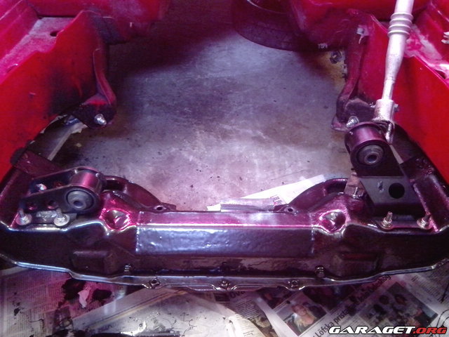

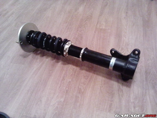

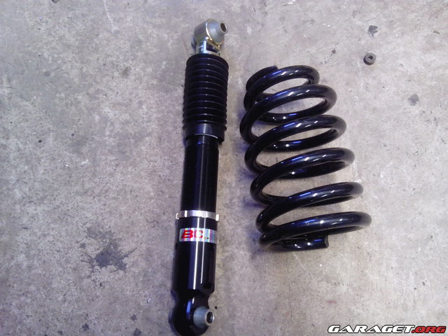

174 Inlägg
31 januari 2016

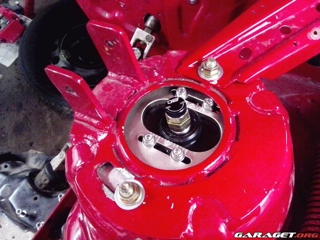

Nu känns det som att man kommit igång lite!

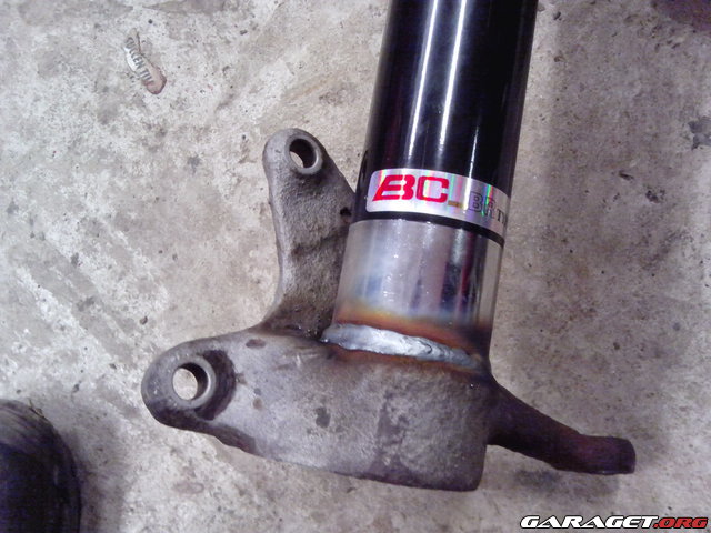

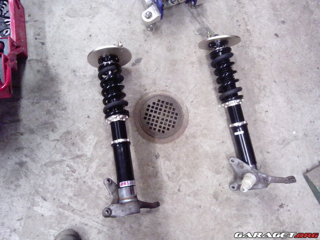

Fjäderbenen fram är ombyggda med coilovers så nu ska det målas lite och sen tänkte jag montera ihop framvagnen.
Väntar på nya bakaxeln men när den anländer kommer jag bygga ihop bakvagnen också. Sen siktar vi på att få ner motorn!
Bakaxelbryggan hittade sin nya plats idag också med polyuretan bussningar och 12:9 bultar.
Lånat en svets också så man kan ordna lite fästen i kupén så man kan måla invändigt, men han la av härom kvällen så ska se om man kan få liv i den.
https://www1.garaget.org/gallery/images/191/190509/190509-cd6f9be1944f574f4d492c938faa8f96.jpg
https://www1.garaget.org/gallery/images/191/190509/190509-f21f643525d9474c5d8053039e2fc031.jpg
https://www1.garaget.org/gallery/images/191/190509/190509-1d1b35ff13999a2caffb0c72cc4c286c.jpg
Mer är på gång!
Stay tuned smile

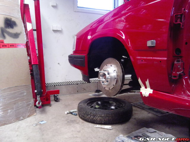

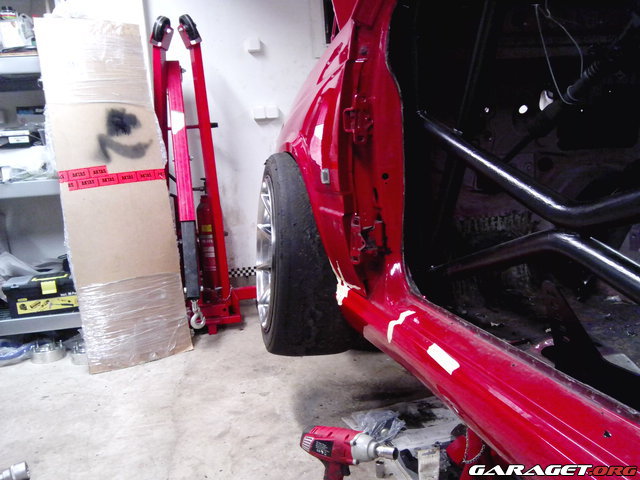

174 Inlägg

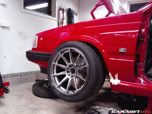

7 februari 2016
Lite har hänt i helgen! Fjäderbenen är på plats med allt vad det innebär. Nya spindelleder, styrleder och hjullager.
Nu ska bara skärmarna tas upp så hjulen får plats. Klämde dit dem lite snabbt! Ser fläskigt ut tongue
Krängningshämmaren kvar men fattas lite bussningar och fästen för den.
Breddare ska skickas kommande vecka låter det som och bakaxeln borde också vara på väg.
https://www1.garaget.org/gallery/images/191/190509/190509-d57dc60ac1b87111f32036ba3ec20174.jpg
https://www1.garaget.org/gallery/images/191/190509/190509-f16f5009ca2db972c3b54cd6e0e909b7.jpg
https://www1.garaget.org/gallery/images/191/190509/190509-1da219e0df7e776698aac16abf77b7bf.jpg
https://www1.garaget.org/gallery/images/191/190509/190509-741f4efd366327c5a210ed4d37b03454.jpg
Mycket på gång!
Over and out! smile

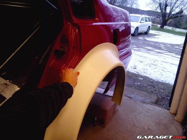

11 februari 2016
Ramlade in lite roligt med bussgods big_smile
Ser lovande ut! Fyra st breddare!
https://www1.garaget.org/gallery/images/191/190509/190509-289ae895359df857d68fcd7c3a41dd99.jpg
En fågel viskade att bakaxeln skulle skickas imorgon också såå det kommer hända spännande grejer snart! big_smile

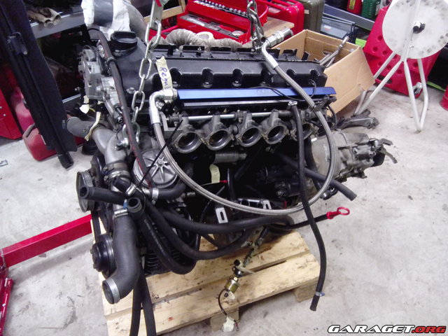

Bakaxeln är hemma och motorn hämtas idag!
Fortsättning följer wink
https://www1.garaget.org/gallery/images/191/190509/190509-c84fafa81074385b965e585573504d5a.jpg

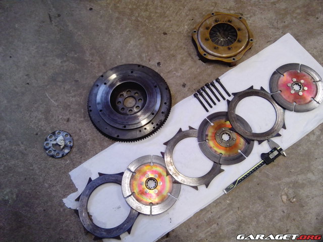

https://www1.garaget.org/gallery/images/191/190509/190509-5b5a647d3546a1a29dde2f948e2fe3a5.jpg
Kollar igenom kopplingen. Misstänker att det behövs nya lameller smile
Har börjat plocka ihop grejerna till motorn så nästa helg tror jag att den hittar in i sitt nya hem.
Bakaxeln hittar nog sitt nya hem under dagen smile

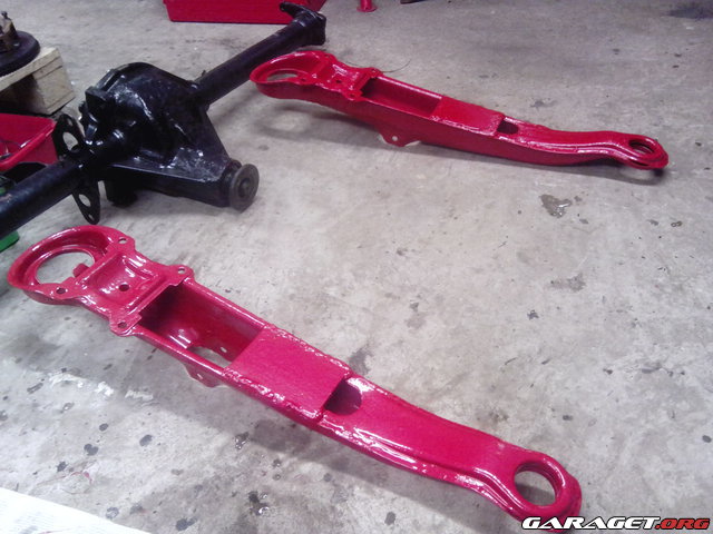

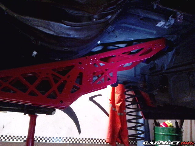

24 februari 2016
Bärarmarna bak är målade. Bakvagnen hittar sin plats på fredag. Hann inte riktigt så långt som jag önskat förra helgen.
Men men! Vi kör på!
Svetsat på ett par skapliga järn som förstärkning för armarna. Vi får väl se vad bakvagnen tycker om effekten tillsammans med slicks...
För övrigt! Hammarlack? Yes or no? big_smile Jag måste säga att jag gillar det!
https://www1.garaget.org/gallery/images/191/190509/190509-4a3eb9a99092ce48db33d2b1cfac8a16.jpg

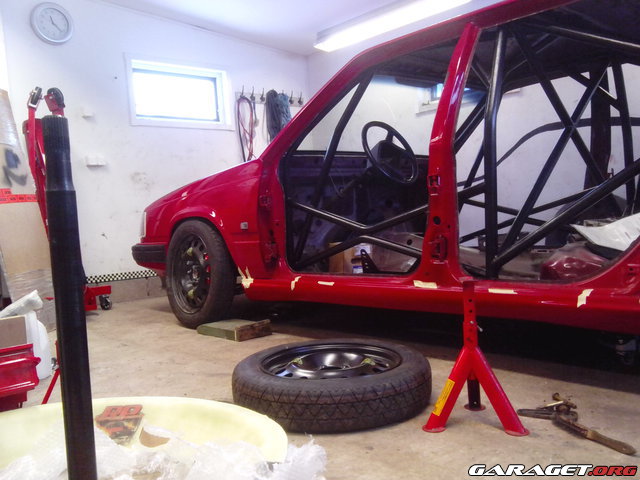

Nya hjulbultar bak, pressat i polyuretan bussningar i bärarmarna och pysslat med drivaxlarna. Tagit bort de gamla hjullagren och ska trycka dit nya imorgon.
Så imorgon bör vi vara nere på alla fyra hjulen igen. Bakvagnsbryggan är lite lurig att få på rätt plats men det ska nog gå.
Sen får man väl se. Kanske sliter ur hela bakaxeln ur bilen första gången man drar fullt med slicksen på.
https://www1.garaget.org/gallery/images/191/190509/190509-87ff240af2a3fe239e0de52d1139047e.jpg
