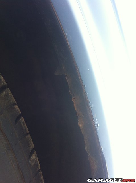

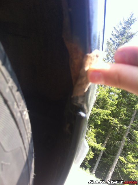

Lite info om skicket: Visste att det fanns lite ytrost och ett rosthål i vänster framskärm när jag hämtade den (fick med en ny), märkte även det kända klonket vid växling (bussningarna), samt det felande handtaget som är vanligt på E46 coupé och att vanospackningarna behövdes bytas inom en viss framtid. När jag plockade isär bilen så märkte jag också att det var ett rosthål i golvet, rosthål i insidan av huven samt i vänster bakskärm. Hittade även lite mer ytrost, men för övrigt var den i fint skick, sedan hade jag såklart också räknat med endel rost och lite slitage delar som var i behov av byte, då jag hellre fixar sådant själv än att köpa en som det redan är gjort på!

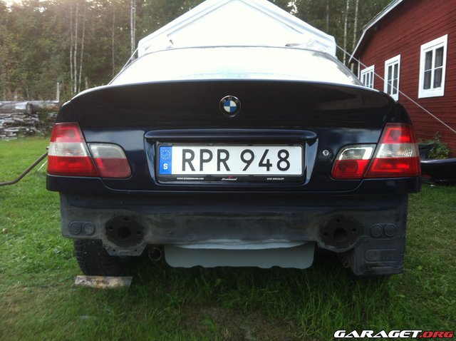

Såhär såg den ut när den rullade hem smile

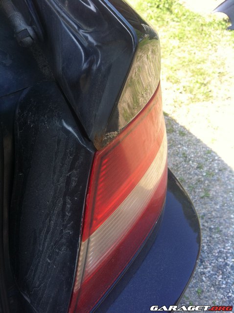

Lite bilder på rosten:
https://www1.garaget.org/gallery/images/206/205231/205231-34361c968e74e34709e6785c15684222.jpg
https://www1.garaget.org/gallery/images/206/205231/205231-1b1b05b0320a8eb6bde338cc8b397150.jpg
https://www1.garaget.org/gallery/images/206/205231/205231-4eb016fe772e93695209be1ffb806e72.jpg
https://www1.garaget.org/gallery/images/206/205231/205231-7cddf54f4c4f2d7e00b0a17fc704e6e4.jpg
https://www1.garaget.org/gallery/images/206/205231/205231-ccc363885f038b0f10a4eab689c381d2.jpg
https://www1.garaget.org/gallery/images/206/205231/205231-bbe837a5b8341293c5ab56b77eb8ef9f.jpg
https://www1.garaget.org/gallery/images/206/205231/205231-2d11e6cf95a5ba4d86bccf5a30f5c230.jpg

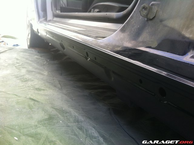

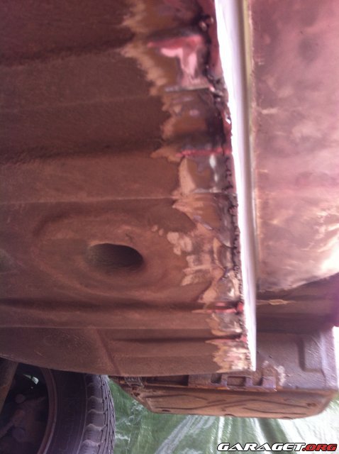

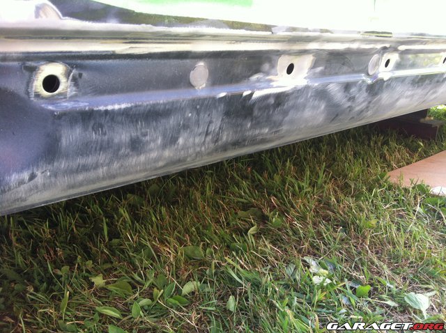

Hittade även lite mer rost när jag tog bort sidokjolarna
https://www1.garaget.org/gallery/images/206/205231/205231-2635ee4765c146c2aa61810924b97e54.jpg
Och blästrade rent
https://www1.garaget.org/gallery/images/206/205231/205231-0f613eca26592574cbf890e4eb21d567.jpg
https://www1.garaget.org/gallery/images/206/205231/205231-b490a6966160d9b5c159563c3cf52e60.jpg
https://www1.garaget.org/gallery/images/206/205231/205231-392004ff56761627da1f18b11fdd4460.jpg
Var likadant på andra sidan

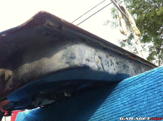

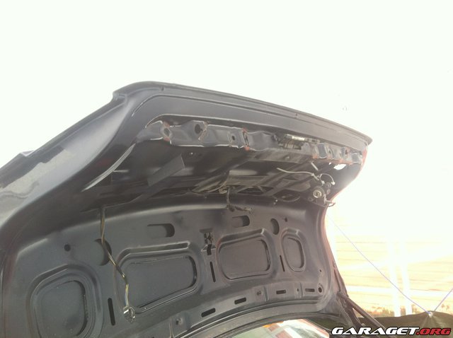

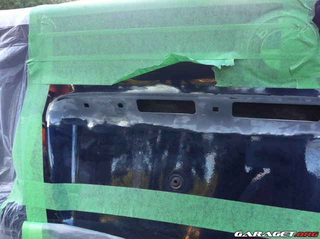

Tog därefter insidan av bakluckan
https://www1.garaget.org/gallery/images/206/205231/205231-3c5f67120255a0fc4aad4778af4c42f3.jpg
https://www1.garaget.org/gallery/images/206/205231/205231-2ce6b4a8856f51fbd9c02e230d51cb8c.jpg
https://www1.garaget.org/gallery/images/206/205231/205231-91c5df7176c9c194220106bc5f7d88df.jpg

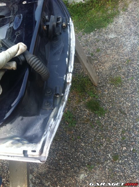

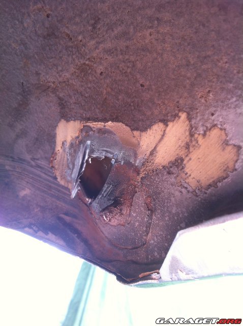

Hittade mer rost på insidan av huven, även ett rosthål
https://www1.garaget.org/gallery/images/206/205231/205231-f2592d8912ce475654a3e868d8ee8574.jpg
https://www1.garaget.org/gallery/images/206/205231/205231-7821be75dcc17be753ec820e30829f26.jpg
https://www1.garaget.org/gallery/images/206/205231/205231-928a4aa6764d5208b59697f46948f7d1.jpg
Blästrade rent
https://www1.garaget.org/gallery/images/206/205231/205231-512c2fbc5db36595986aa9a87c6b8c70.jpg

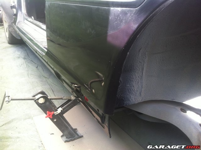

Tog bort båda dörrarna
https://www1.garaget.org/gallery/images/206/205231/205231-a9a08cc256f0a5dd640a2f4d36f0650f.jpg
https://www1.garaget.org/gallery/images/206/205231/205231-bddf6f5e83bf5907cc946b57b7f6902c.jpg
Och blästrade rent
https://www1.garaget.org/gallery/images/206/205231/205231-108c9f5ac2e759de86615255e325ec35.jpg
https://www1.garaget.org/gallery/images/206/205231/205231-fcea01b8bb9841650f0935ae824dde18.jpg
https://www1.garaget.org/gallery/images/206/205231/205231-cf47cfb8035a84d5a564fceb3dbc06ef.jpg
Var dock såpass grov rost på insidan så jag blästrade det som gick och lade sedan rostomvandlare

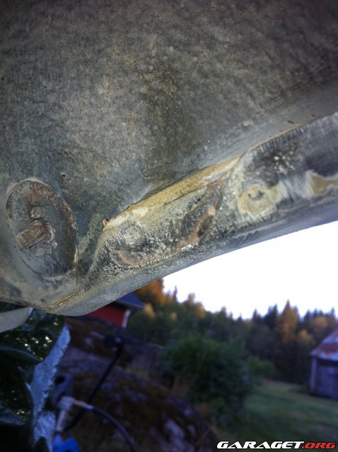

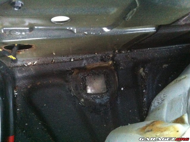

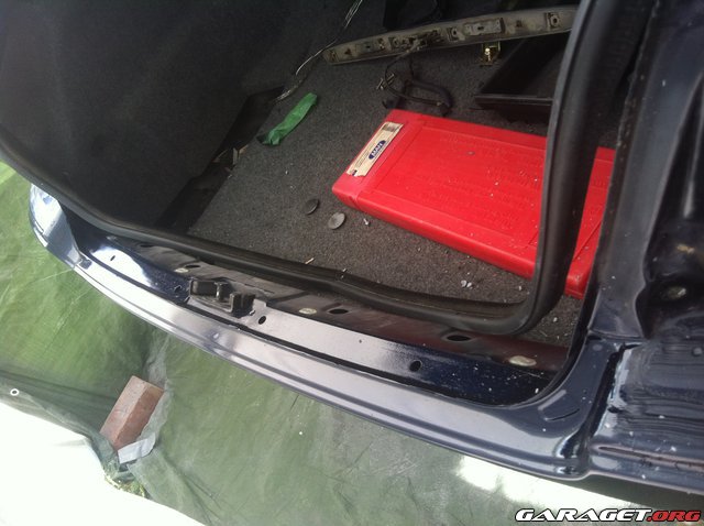

Lyfte på listen för bakluckan och fann lite mer rost tongue
https://www1.garaget.org/gallery/images/206/205231/205231-b20b707efa088986553b9707a5ee3849.jpg
Plåtrent ska det vara smile
https://www1.garaget.org/gallery/images/206/205231/205231-447572942552d31f922b5b8cbd0ef654.jpg
https://www1.garaget.org/gallery/images/206/205231/205231-290bbffc23ed7a7cdb8aa92518ecfc62.jpg

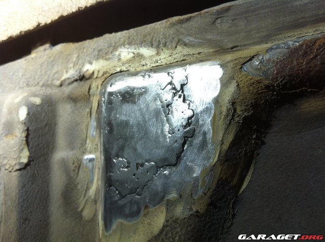

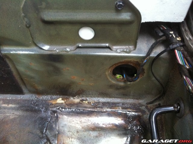

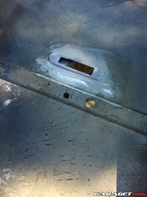

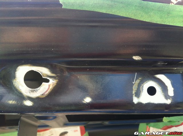

Svetsade även hålet i bakskärmen (bild på hålet lite längre upp)
https://www1.garaget.org/gallery/images/206/205231/205231-14e6cb5d34974ba8044f80b43e93da03.jpg
https://www1.garaget.org/gallery/images/206/205231/205231-7e77fe91614e7d45ac59b02f1c682b58.jpg

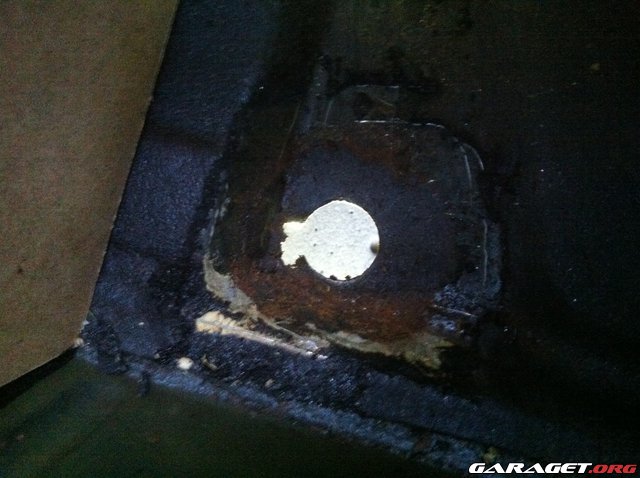

Fann samtidigt ett i innerskärmen också
https://www1.garaget.org/gallery/images/206/205231/205231-96835b6aeed51a6ec5c1e60211c6e111.jpg
https://www1.garaget.org/gallery/images/206/205231/205231-268c6f2313f819e0efe38f9720a1713d.jpg
Där var all rost borta på de lackade ytorna, kommer sedan behandla innerskärmar och underredet med tunnflytande och tjockflytande underredsmassa. Som sagt lade jag zinkgrund på alla blästrade ytor (finns bilder på det i mitt fotoalbum om någon känner att det är viktigt att se). Bilder från den riktiga lackningen kommer snart, så kommentera på nu!

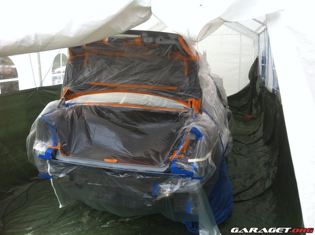

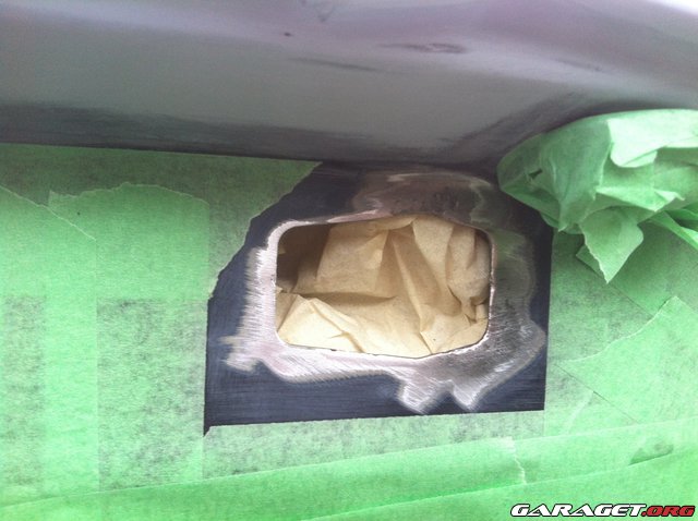

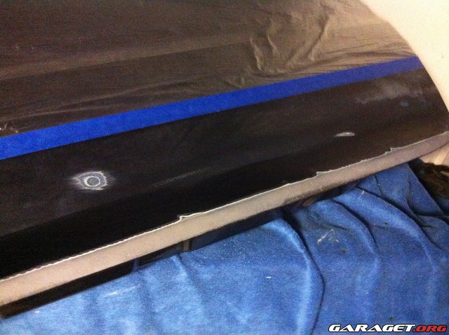

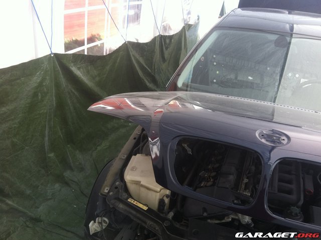

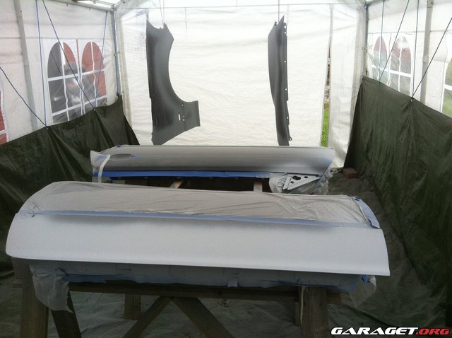

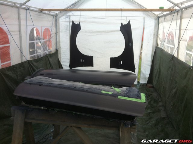

Blev även dags för lack, så zinkgrunden slipades ner och bilen maskerades smile
https://www1.garaget.org/gallery/images/206/205231/205231-21a96e2e37cead58c03662b68eb6d264.jpg
https://www1.garaget.org/gallery/images/206/205231/205231-f3d67468a2b38766ce49facade4ea81c.jpg
https://www1.garaget.org/gallery/images/206/205231/205231-704208efa658cecafce193ecbbdcc9a2.jpg
Lade därefter epoxygrund (för att spacklet skulle fästa) och slipade ner.
https://www1.garaget.org/gallery/images/206/205231/205231-25daa6c930880f9df240069177e9fece.jpg
https://www1.garaget.org/gallery/images/206/205231/205231-eb050a664be0ee96bf7570683178c728.jpg
https://www1.garaget.org/gallery/images/206/205231/205231-3563e41545c1e17d3bf830cd2fa09de5.jpg
https://www1.garaget.org/gallery/images/206/205231/205231-ec3b0bd24516d47dbb82c98233dd8f76.jpg
https://www1.garaget.org/gallery/images/206/205231/205231-477fdc3b3ef2aec30302801d2bf706a5.jpg
Därefter blev det spackel där det behövdes.
https://www1.garaget.org/gallery/images/206/205231/205231-ea91bfcec2d057aa4989410f22a519a8.jpg
https://www1.garaget.org/gallery/images/206/205231/205231-a55e4b269a18a989d81dcd46fc73a799.jpg
https://www1.garaget.org/gallery/images/206/205231/205231-83674d7c3256cb200c737441c3c66343.jpg
https://www1.garaget.org/gallery/images/206/205231/205231-147bc2ccd0e13f689636e64cc83bf56d.jpg

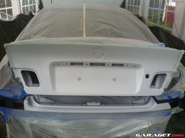

Därefter blev det ett par lager slipgrund.
https://www1.garaget.org/gallery/images/206/205231/205231-2577ec4eed19341e048c035a38483dc8.jpg
https://www1.garaget.org/gallery/images/206/205231/205231-6b28e36defcd6d80b9d059b6c2ede6b1.jpg
https://www1.garaget.org/gallery/images/206/205231/205231-1441a8af0585f21614648f33e17622c2.jpg
https://www1.garaget.org/gallery/images/206/205231/205231-27ef35432e48c3dd9e18850b2174b225.jpg
https://www1.garaget.org/gallery/images/206/205231/205231-09acde5550efd6ca4f7f7557a1578430.jpg
https://www1.garaget.org/gallery/images/206/205231/205231-5bceadf17fd2fe51dca0c8b67de524d3.jpg

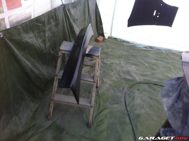

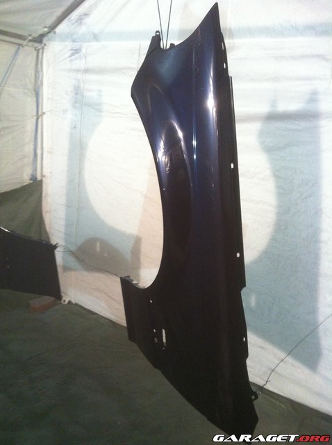

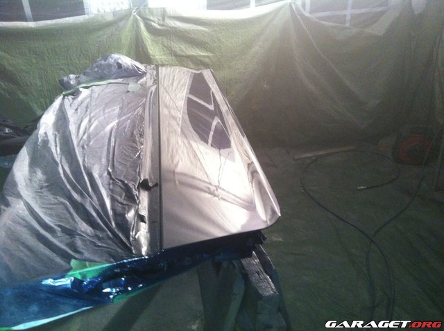

Slipade slipgrunden och lade därefter ett vått i vått lager med slipgrunden och topplacken och till sist klarlack.
https://www1.garaget.org/gallery/images/206/205231/205231-1824fecb94c63abb02797d544e89ab05.jpg
https://www1.garaget.org/gallery/images/206/205231/205231-c15d06a1bf8acd0c6977279adb41bfc8.jpg
https://www1.garaget.org/gallery/images/206/205231/205231-aeaccfe2393c1471420f3f1e13215ba9.jpg
https://www1.garaget.org/gallery/images/206/205231/205231-3233c23ab869309651cb300c62cfd4dd.jpg
https://www1.garaget.org/gallery/images/206/205231/205231-21d95a0e740ebe201cf6ce3bbf9c2c77.jpg
https://www1.garaget.org/gallery/images/206/205231/205231-68cb787d233112fa613ab69e0a2ccbff.jpg
https://www1.garaget.org/gallery/images/206/205231/205231-3e22cc55d597f2a823fd33a2fa7d80e7.jpg
https://www1.garaget.org/gallery/images/206/205231/205231-45558ec4bbbd0b1259164687c882e4ee.jpg
https://www1.garaget.org/gallery/images/206/205231/205231-cad56768e18b14bbf11f3840f70664e8.jpg
https://www1.garaget.org/gallery/images/206/205231/205231-0b92a8e5971d77f2ef84dbcaea9e0eb1.jpg
https://www1.garaget.org/gallery/images/206/205231/205231-4706bde8e014a01021026abaf53529a1.jpg
https://www1.garaget.org/gallery/images/206/205231/205231-b33b05d0abae5622861b57cdaefb7ee9.jpg
https://www1.garaget.org/gallery/images/206/205231/205231-08fef1971c15b5af786f03f3db25ed9a.jpg
https://www1.garaget.org/gallery/images/206/205231/205231-b512fb96484e82b70bad3087ef6adb5c.jpg
Som ni ser på bilderna så är övergångarna ganska synliga, är lite missnöjd över detta, men det är ju svårt att undvika när man bättringslackar... Bilen ska ju dock såklart poleras när den är ihop monterad, så jag får se hur det ser ut då!

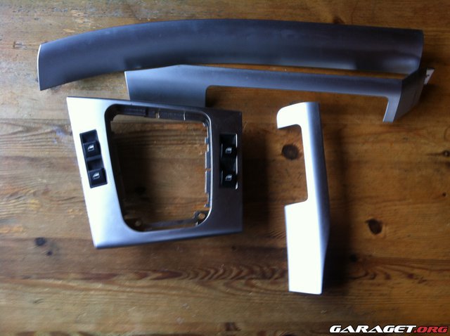

Folierade interiörlisterna också smile
Före:
https://www1.garaget.org/gallery/images/206/205231/205231-8dc0fb269a1149be3654722b3d2f449a.jpg
https://www1.garaget.org/gallery/images/206/205231/205231-c68d2e72f72d16e2b0d0d0ab84e2bff1.jpg
Efter:
https://www1.garaget.org/gallery/images/206/205231/205231-9fd045d09f58d6557ce7a0fceb0628aa.jpg
https://www1.garaget.org/gallery/images/206/205231/205231-4b7804238b30cd7fe8176a27f442aa1d.jpg

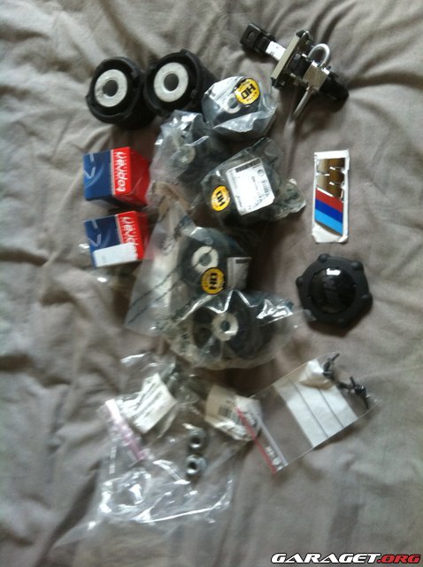

Fick hem lite roliga paket big_smile
https://www1.garaget.org/gallery/images/206/205231/205231-d9f026041b7f2d6c46784e2130c5678b.jpg
https://www1.garaget.org/gallery/images/206/205231/205231-388c78ca801a068770c43dbbfd6cd19b.jpg
https://www1.garaget.org/gallery/images/206/205231/205231-145e23dc8ec096bae80a28521d639d5d.jpg

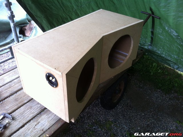

Tog lite mått och började bygga en baslåda
https://www1.garaget.org/gallery/images/206/205231/205231-9909f596a834e302fe2899bc02eb24e3.jpg
https://www1.garaget.org/gallery/images/206/205231/205231-ca60b8d1c45d6d5f72e1a46eaa3bd636.jpg

Kapade upp skidluckan, eftersom basarna ska spela igenom den smile
https://www1.garaget.org/gallery/images/206/205231/205231-33f33467baba07bf481def825e83f8f8.jpg

Förra veckan gjorde jag det sista svetsjobbet, skar först ur reservhjulsbaljan för att få plats med dubbla utblås.
https://www1.garaget.org/gallery/images/206/205231/205231-339dd523dcd0d70b55eaae5b9d6a51a3.jpg
Bockade till en plåt
https://www1.garaget.org/gallery/images/206/205231/205231-8e14640cb80989755dcc2a230e0506fd.jpg
Svetsade
https://www1.garaget.org/gallery/images/206/205231/205231-501d5e659a45a512f550421387075361.jpg
https://www1.garaget.org/gallery/images/206/205231/205231-e97b5406c4f0c7266d24ee473fce7c20.jpg
https://www1.garaget.org/gallery/images/206/205231/205231-839341de7cbf5004612da1d304fc607c.jpg
Och lade zinkgrund, blir underredsmassa sedan, samt hammarlack på insidan.
https://www1.garaget.org/gallery/images/206/205231/205231-325d813fbe6d9f284359345380ef5107.jpg
https://www1.garaget.org/gallery/images/206/205231/205231-48ef695d0f576999be13a530504398d2.jpg
Gjorde klart rosthålet också
https://www1.garaget.org/gallery/images/206/205231/205231-3f238ee87cf895641c0b4ea99550e349.jpg
Borta
https://www1.garaget.org/gallery/images/206/205231/205231-22d2c79804e3349deabf4c130ec7f1ee.jpg
Klart!
https://www1.garaget.org/gallery/images/206/205231/205231-36120c12f305914f8fa27334fa4aa56b.jpg

Måste dock få hem M3 bakstöten för att göra färdigt avgasröret, behöver måtten... Den ska komma under denna vecka smile

Slipade dörrarna och skärmarna.
https://www1.garaget.org/gallery/images/206/205231/205231-7be22c3637c0ecacb855524f07859442.jpg
Lade epoxygrund på det plåtrena (ingen bild på det dock), därefter blev det slipgrund.
https://www1.garaget.org/gallery/images/206/205231/205231-03b526f24e4ed2d3fdce2b293853f7da.jpg
Slipade ner.
https://www1.garaget.org/gallery/images/206/205231/205231-c5e05a473e0d463c7f4c3f3030728054.jpg
Hittade tyvärr lite mer ytrost bakom en gummidamask på båda dörrarna, slipade bort det.
https://www1.garaget.org/gallery/images/206/205231/205231-df426a86670dea74ceeb3ef94838fa74.jpg
https://www1.garaget.org/gallery/images/206/205231/205231-38c06f58b0d55f7ad2431bee9d7bbcb1.jpg
Lade zinkgrund på dem ytorna, och lade därefter topplacken. Såklart fick jag slut på färg efter 1,5 lager... Var bara att vänta tills det härdat ut och slipa ner det.
https://www1.garaget.org/gallery/images/206/205231/205231-a7fa4869018e9a774a32b7e869f012c6.jpg
https://www1.garaget.org/gallery/images/206/205231/205231-7232e1e8d95bbdaf2f4c6d04965ed9eb.jpg
Åkte in till Bildetaljer och köpte mer.
https://www1.garaget.org/gallery/images/206/205231/205231-d10366fa00984ec4004ba2fc4d8a6345.jpg
Och lade topplack på nytt samt klarlack!
https://www1.garaget.org/gallery/images/206/205231/205231-bcc71cd1c72de12088b875c8d2e3d4ed.jpg
https://www1.garaget.org/gallery/images/206/205231/205231-e3508539546cba6daee286e5c977dac2.jpg
https://www1.garaget.org/gallery/images/206/205231/205231-b8b9ce310a8533e5064f09c02694c7b4.jpg
https://www1.garaget.org/gallery/images/206/205231/205231-00bf92d9d34303581e5aa3bc2eb37ac9.jpg
https://www1.garaget.org/gallery/images/206/205231/205231-c8ae3e7624a5d41ab31ab249355e5d64.jpg
https://www1.garaget.org/gallery/images/206/205231/205231-57b94966350a7b2d78260655d00373f8.jpg

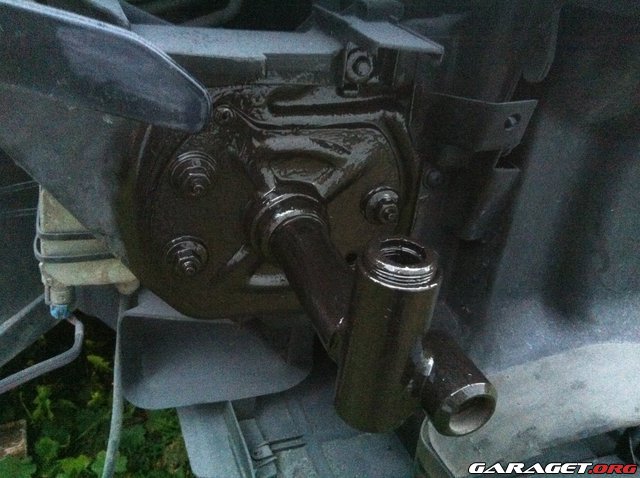

Började därefter måla upp alla svetsjobb och den rost jag hittade invändigt.
https://www1.garaget.org/gallery/images/206/205231/205231-a678c5f2e540c20464a0bea19d0a1999.jpg
https://www1.garaget.org/gallery/images/206/205231/205231-720d56bc57660591a968743e6a118fd5.jpg
https://www1.garaget.org/gallery/images/206/205231/205231-eddae6ada9f8bde183ebbfffe851b058.jpg
https://www1.garaget.org/gallery/images/206/205231/205231-6c69240e7df181aa9ad70c9ce8f5e84a.jpg
https://www1.garaget.org/gallery/images/206/205231/205231-3692f04ba3e790b36f76b59e4404a11f.jpg
Hittade tyvärr ett till rosthål i golvet.
https://www1.garaget.org/gallery/images/206/205231/205231-f8f10a077fdd48e09f7e5de20008100e.jpg
Och svetsade.
https://www1.garaget.org/gallery/images/206/205231/205231-3456c44a5495abae9a54b7cc17f4901d.jpg
https://www1.garaget.org/gallery/images/206/205231/205231-7dde5ad63f5c9c1e503ac9736345b42f.jpg

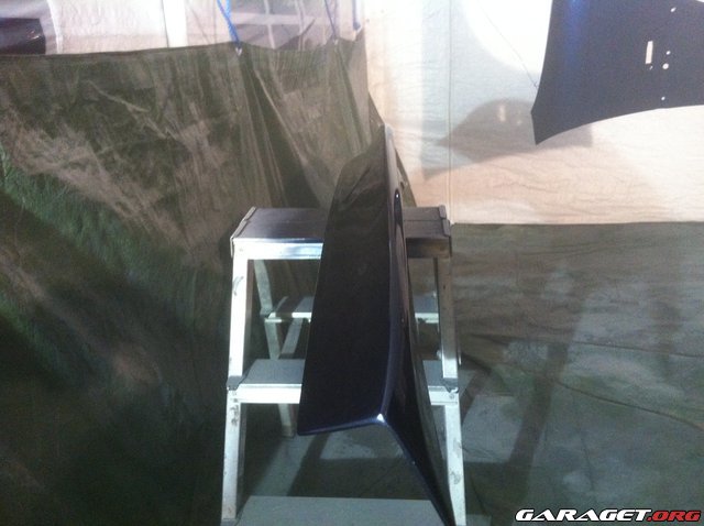

CSL-vingen monterades.
https://www1.garaget.org/gallery/images/206/205231/205231-fb80a4d2ed0f237b599738d8ed1e3f3a.jpg

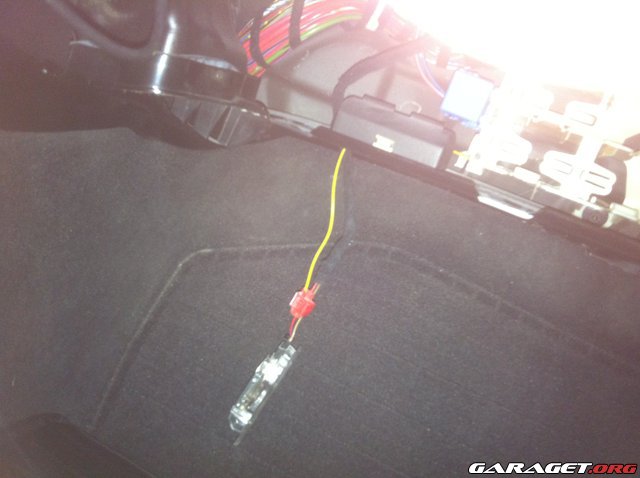

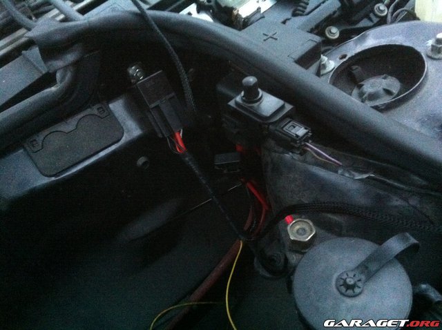

Och gjorde sedan kabeldragningen för Angeleyesen.
https://www1.garaget.org/gallery/images/206/205231/205231-705c4a39c5e17904f2d0a6d3a00773dd.jpg
https://www1.garaget.org/gallery/images/206/205231/205231-8b15115280dcb8974709350f2d4bc9d8.jpg
https://www1.garaget.org/gallery/images/206/205231/205231-e5f031a436fc7af867c238f36c6b890d.jpg

Har också hunnit montera dörrarna och skärmarna, samt lite annat också. Så mer bilder kommer när jag hunnit fotat.
Kan tillägga att jag fortfarande väntar på M3 prylarna och coilsen.. hmm
Satte fast CSL-vingen med dubbelhäftande tejp, det satt bra i några dagar och sedan släppte det.. Någon som har något förslag på hur jag kan sätta fast?
