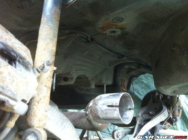

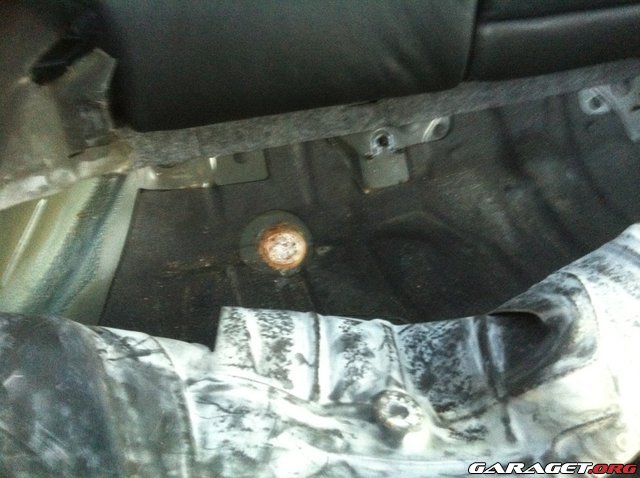

Tjena!
Tvättade bilen idag, både under och utvändigt för att förbereda för underredsbehandling. Tog lite bilder på hur den ser ut i nuläget, den hade dock inte hunnit torka helt vilket gör att nyansen ser lite skum ut, men men.. Ser bättre ut än på bilderna smile
https://www1.garaget.org/gallery/images/206/205231/205231-5ea59913a133bca295a1e6c41629f824.jpg
https://www1.garaget.org/gallery/images/206/205231/205231-5481d0da7588118f945b8fe2182dd331.jpg
https://www1.garaget.org/gallery/images/206/205231/205231-d81d92380280146f008b8883d48e6dd0.jpg
Som ni kanske ser så är kromlisten på vänstersida inte svartdippad, detta på grund av att jag tejpade för en plast för dörrarnaöppningarna när den stog ute och sedan följde plasti dippen med.. sad Får lacka dem med riktig lack när jag har tid över tongue
Därefter ställde jag in den i "garaget" och hissade upp den. Började förbereda bultarna i bakvagnen med 5-56 så att de släpper någorlunda enkelt. Imorrn blir det skruvning! big_smile

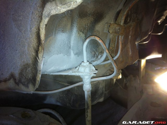

Stötte därefter dock på några dåliga nyheter.. Fästena för bromsrören vid bakaxeln var helt upprostade och till följd av det såg jag även att det fanns två rosthål i balken där dem var infästa.. Var bara rulla fram svetsen!
I nuläget är fästena klar, hålen svetsade och bilen underredsbehandlad tongue

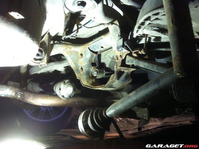

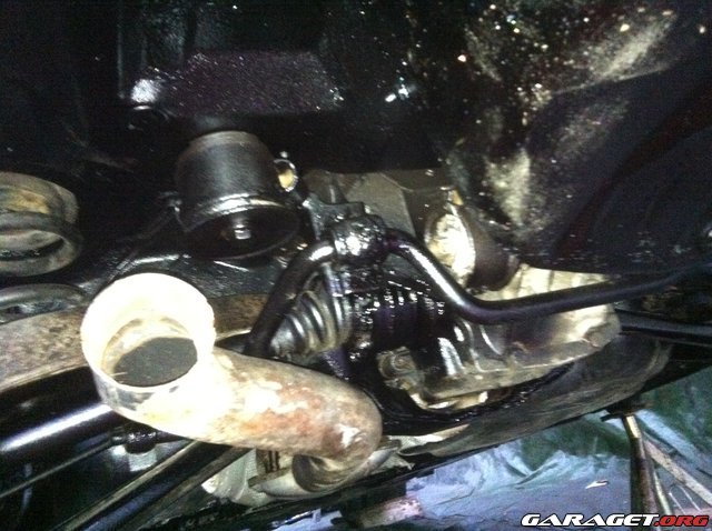

Började med att riva ner diffen
https://www1.garaget.org/gallery/images/206/205231/205231-41e0356f2bca1ec0a295d3b19b4bf386.jpg
Rostigt neutral

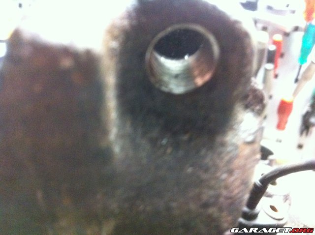

Insåg även att det skulle bli omöjligt att få ut alla bussningar så jag köpte ett bussningsverktyg på Biltema smile
https://www1.garaget.org/gallery/images/206/205231/205231-cf64c32cb7dcce657b29c1d9610e34f1.jpg
Verktyget fungerade kanon men det fick inte plats för att få ut silentbussningen, så, med lite eld och våld gick det tillslut lol
https://www1.garaget.org/gallery/images/206/205231/205231-fb809b37609b1a95bb60d85415746cf4.jpg

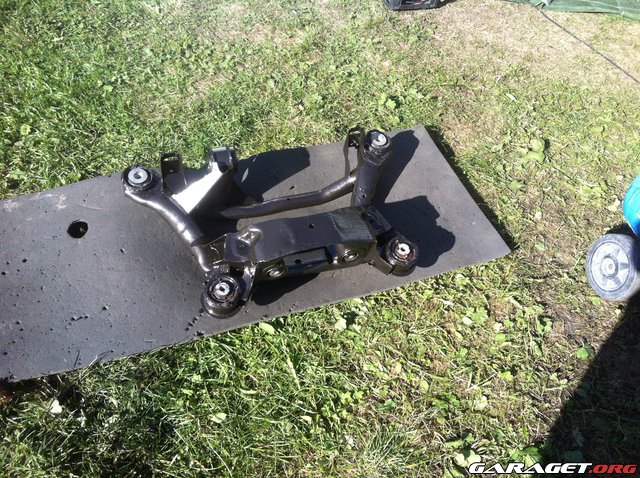

https://www1.garaget.org/gallery/images/206/205231/205231-3e7070d134268e0e5f9ae730b3154f33.jpg
Slipade upp balken
https://www1.garaget.org/gallery/images/206/205231/205231-be4090fbe85529d02fcf127012702535.jpg
Och batterihållaren
https://www1.garaget.org/gallery/images/206/205231/205231-03c515edcc9156d4fca59f8cf33a3369.jpg
Målade
https://www1.garaget.org/gallery/images/206/205231/205231-ae404734c77baf998ba76918410cab10.jpg
https://www1.garaget.org/gallery/images/206/205231/205231-dedc6c07313d80c964bfa1502b395365.jpg

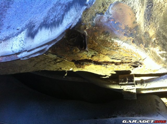

Dem sönderrostade fästena
https://www1.garaget.org/gallery/images/206/205231/205231-209f0fe88afc407d39a411573fd80975.jpg
https://www1.garaget.org/gallery/images/206/205231/205231-6f1617468d139b006ced70e6931ee06e.jpg

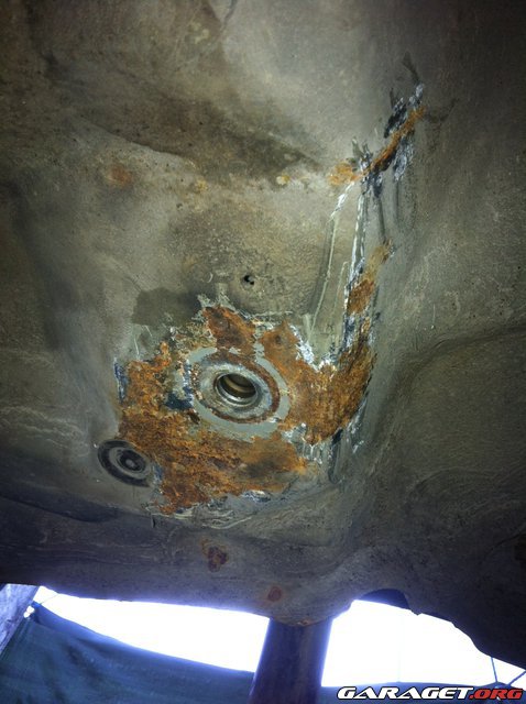

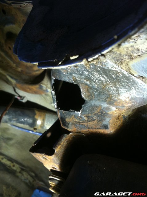

Fann ett rosthål på vardera sida i balken där dem var infäst
https://www1.garaget.org/gallery/images/206/205231/205231-1fbab8fb89c16b101fe82bf328d6a40e.jpg
https://www1.garaget.org/gallery/images/206/205231/205231-42603648d629c2a2fc1fd592bbdbb9bd.jpg
https://www1.garaget.org/gallery/images/206/205231/205231-7f6cb30e9e9ab544c0fcacfdb4759897.jpg

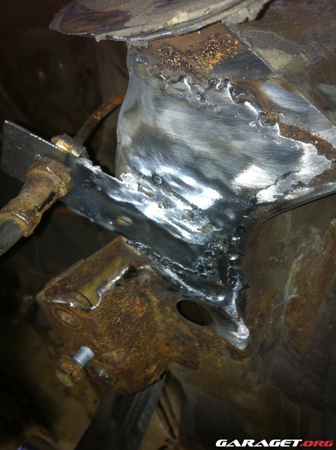

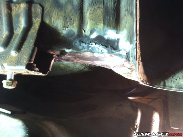

Och skar ut
https://www1.garaget.org/gallery/images/206/205231/205231-7d0095978cf665ae88f9cfa3555b30eb.jpg
https://www1.garaget.org/gallery/images/206/205231/205231-351151e5caf560ceb0272aa5c8d5ebb3.jpg

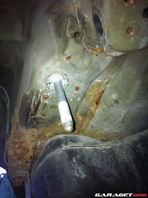

Lade igen hålet och svetsade därefter dit ett nytt fäste
https://www1.garaget.org/gallery/images/206/205231/205231-8d2c8515bbdd6baca66749b191deeee3.jpg
https://www1.garaget.org/gallery/images/206/205231/205231-5eec85b1171d853b125fd5ef001ff2fa.jpg
Andra sidan, fick dock skära ut ännu mer där..
https://www1.garaget.org/gallery/images/206/205231/205231-b08208ae134be194c4f7e2fb4afc448e.jpg
https://www1.garaget.org/gallery/images/206/205231/205231-a14f7d6e721c54aad70dfca96b2c917d.jpg
https://www1.garaget.org/gallery/images/206/205231/205231-e22d23c7ed563d3eb5ef5e14c8699197.jpg
https://www1.garaget.org/gallery/images/206/205231/205231-335fe3b96a2d5b48e5206c51a083adcd.jpg
https://www1.garaget.org/gallery/images/206/205231/205231-84ec8408f7f7092ddba59696803e6c58.jpg

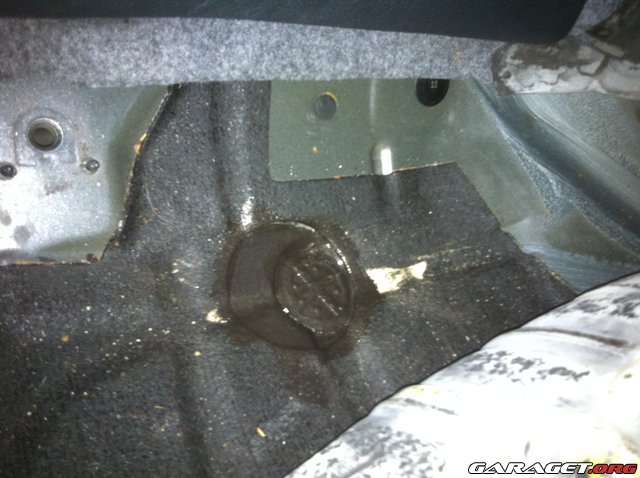

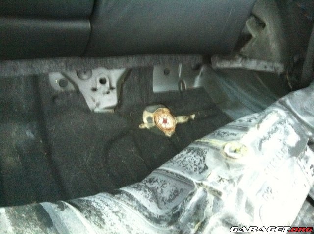

Lyfte på baksätet i samband med svetsningen även om det i efterhand inte behövdes, men fann då lite rost vid två gummigenomföringar vilket var bra då jag kunde åtgärda det.
https://www1.garaget.org/gallery/images/206/205231/205231-fcf6fda0b04eaa6b76f661eb0dfe5c10.jpg
https://www1.garaget.org/gallery/images/206/205231/205231-54a6bf9b9e5dddd3a4f9d8b3cef5034b.jpg
https://www1.garaget.org/gallery/images/206/205231/205231-d348717194df52507fc94b1fdd49ce4e.jpg
https://www1.garaget.org/gallery/images/206/205231/205231-c2c94625a12a3a540937ba83f45b6da2.jpg

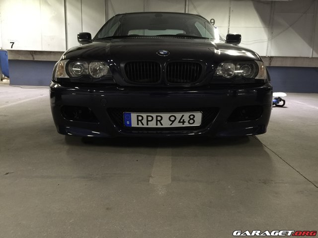

Fick äntligen hem M3 kofångarna efter ca 10 veckor... Såg dock att utblåsen satt på fel ställe jämfört med bilden på hemsidan och den riktiga M3 bakstöten, orkade inte skicka tillbaka så har börjat modda till det själv (kommer bilder)
https://www1.garaget.org/gallery/images/206/205231/205231-2e8ccb77df1028acc2195f4d28f2e0d5.jpg
https://www1.garaget.org/gallery/images/206/205231/205231-fdc331f71af3d9d02066d583179182d1.jpg
https://www1.garaget.org/gallery/images/206/205231/205231-15716a818c7f769fec54727657c9bdf3.jpg

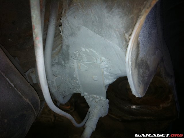

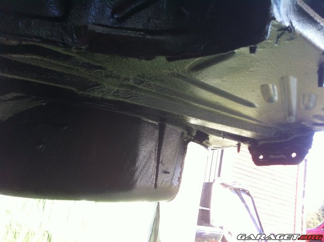

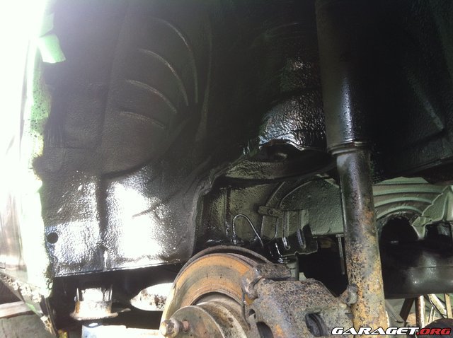

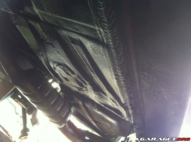

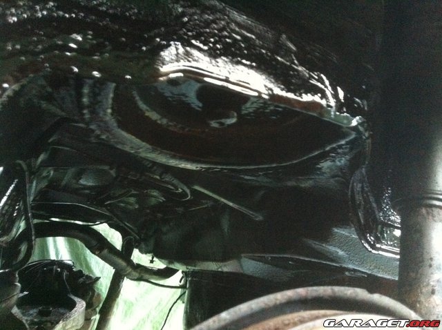

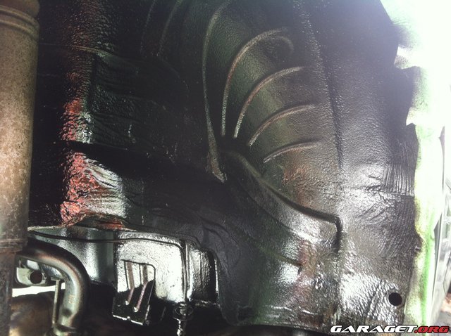

Lade därefter tunnflytande i underredet efter rejält mycket stålborstning och skrapning..
https://www1.garaget.org/gallery/images/206/205231/205231-1175f47f9e922609cfec61d9ab8d63cb.jpg
Och efter att det torkat i ett dygn lade jag trögflytande smile
https://www1.garaget.org/gallery/images/206/205231/205231-e8d06139e24a7ad2299a758a8f2b4b93.jpg
https://www1.garaget.org/gallery/images/206/205231/205231-86af1012d4a587c74ba760e50f8630c5.jpg
https://www1.garaget.org/gallery/images/206/205231/205231-bf8a0093f6ec09af1a82941dfb254567.jpg
https://www1.garaget.org/gallery/images/206/205231/205231-79b3aa11da1249f2293d6afd3209b47b.jpg
https://www1.garaget.org/gallery/images/206/205231/205231-a2c70a4519712a9dcb34d6a826a00d77.jpg
https://www1.garaget.org/gallery/images/206/205231/205231-95241cd98018327bddcf8f8f54030efa.jpg
https://www1.garaget.org/gallery/images/206/205231/205231-d6d08ebcced0402bebafcddb9a444565.jpg
https://www1.garaget.org/gallery/images/206/205231/205231-5a8199e9fd9683f0a02e01b9c4544340.jpg

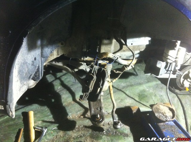

Bytte bärarmsbussningarna också smile
https://www1.garaget.org/gallery/images/206/205231/205231-c197f32403f431faf52cad19758b73a0.jpg
https://www1.garaget.org/gallery/images/206/205231/205231-fc6748ce35afddb06fa58e2a396f2469.jpg

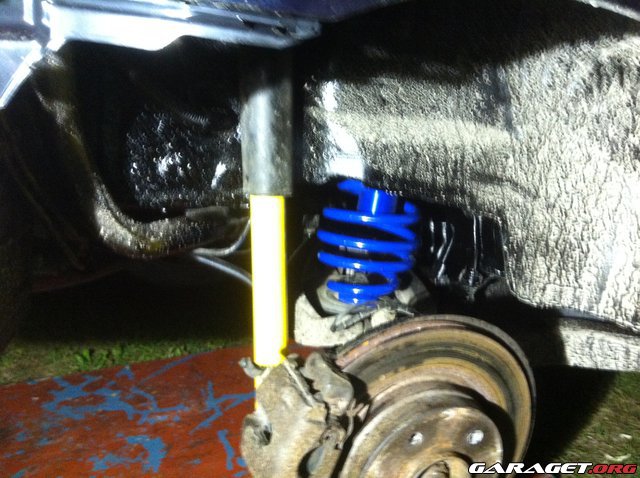

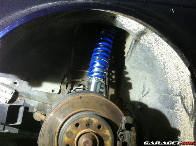

Fick igår hem coilover-kittet och hann montera allt i bakvagnen, har dock inga bilder..
Tog också körkortet förra veckan, så nu är det nära! big_smile
Det var allt för denna gång, kommer dem kommande veckorna montera coiloversarna fram, lacka kofångarna, finlira med avgasröret och montera ihop allting!

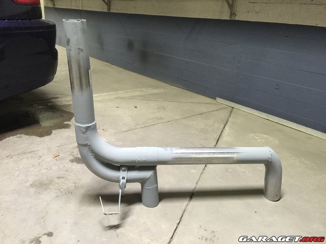

Kapade upp nya hål för utblåset. Dock skulle jag modda en liten läpp runt hålen men det höll inte bra alls så jag tog bort det.
https://www1.garaget.org/gallery/images/206/205231/205231-1d09d000a5e83ad7ea8d0caccfb7fe41.jpg
https://www1.garaget.org/gallery/images/206/205231/205231-1529eef1a1d4d15853ced6a80765b7e9.jpg
Plastade igen originalhålen med glasfiber:
https://www1.garaget.org/gallery/images/206/205231/205231-d1f4065aa5b9b2df81e6fe64d173255a.jpg
https://www1.garaget.org/gallery/images/206/205231/205231-18a52dc5fc53645f558909514d4b1d71.jpg
Spacklade i några omgångar tills det äntligen blev varmt i luften, så då blev det lackning:

Fick även hem coilsen:
https://www1.garaget.org/gallery/images/206/205231/205231-894c628a6c8f5dc875452ac6e554f5a1.jpg
Monterade bak (skitiga hjulhus.....):
https://www1.garaget.org/gallery/images/206/205231/205231-9a7774d258beae38d6b0fe60f1094e66.jpg
https://www1.garaget.org/gallery/images/206/205231/205231-ae2947c674de55e2590b57dd504b80e9.jpg
Vart perfekt höjd smile
https://www1.garaget.org/gallery/images/206/205231/205231-ef3dceccd5495b1144b39f95f127c0d6.jpg
Blev montering fram, gick lätt på vänstersidan, men sen...
https://www1.garaget.org/gallery/images/206/205231/205231-b8be33cc7eeb39ff66b97c2fef26cb87.jpg
Sen började det jävlas, bulten som håller fjäderbenet gick av(!!). Borrade ut:
https://www1.garaget.org/gallery/images/206/205231/205231-2541de839aa083ca1c841b4502cdd181.jpg
Men bestämde mig för att ta lös allting för att lättare gänga om.
https://www1.garaget.org/gallery/images/206/205231/205231-ad0e066ba8d97bc8ca5c39f482a95c25.jpg
https://www1.garaget.org/gallery/images/206/205231/205231-67587930ba79443ac8655a0c0926cf1d.jpg
https://www1.garaget.org/gallery/images/206/205231/205231-97b56a14b0b4b207c32e6d3f25b8ddfe.jpg

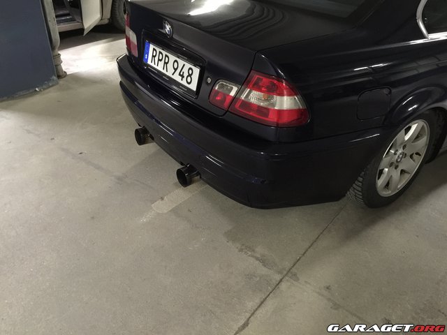

Så, åkte in till ett garage i i lördags, började med att montera avgasröret:
https://www1.garaget.org/gallery/images/206/205231/205231-9d27703ed53b83b1c00ba28df0eb98c6.jpg
https://www1.garaget.org/gallery/images/206/205231/205231-32d5b1237bcf933226a8195fa5c7ad9d.jpg
https://www1.garaget.org/gallery/images/206/205231/205231-a8d8b84ee47ccffbd16bf761858736e7.jpg
Tog lite helhets bilder före poleringen:
https://www1.garaget.org/gallery/images/206/205231/205231-780c85afb063eedb12dd52bc08a6f686.jpg
https://www1.garaget.org/gallery/images/206/205231/205231-927f75be4308cb732caf429bd0af0eec.jpg
https://www1.garaget.org/gallery/images/206/205231/205231-6f91d9c574bfc35c4a74c58086d5676d.jpg
