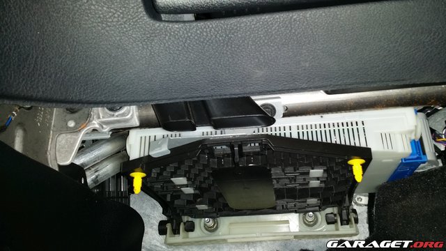

Jag har köpt en Ford Mondeo 2008 kombi och har sett att det enligt mig saknas ett skyddslock/fäste på passagerar sidan fram. Alltså någon form av skydd för alla kablar mm som sitter undertill på panelen, vid passagerarens fötter/ben. Har haft kontakt med försäljaren att det saknas ett sådant skydd och de skulle beställa.
Fick sms några dagar senare att delen kommit. Det visade sig att de beställt helt fel grej och gjorde ett nytt försök.
Jag hörde inte från dem(kanske missat något samtal från dem på hem tlfn) på ett tag och valde att ringa idag. Då säger ansvarig i verkstaden att det inte skall finnas något skydd/lock där nere och de har kollat andra Mondeo. Samma sak där. Jag tycker det verkar sjukt konstigt att det ska vara helt öppet undertill med kablar och allt. Bifogar ett par bilder hur det ser ut. Det är alltså passagerarsidan fram under panelen. Om någon kan bekräfta för mig vad som är korrekt blir jag glad. Att söka på Google gav mig inget svar. Om det SKA finnas en del får den som kan gärna ge mig någon form av artikelnr lr liknande på den delen.

Ska finnas en tygklädsel som täcker säkringsboxen, fästes emot de gula clipsen med svarta plasthattar. smile

Tack för svar. Du har ingen aning om något artikelnr lr liknande? Har suttit nu och sökt varje dag på nätet men hittar inget till min bil. Har 2.0 FLexifuel(2008) och det fanns ingen kompatibel kåpa på ex eBay. Men till nästan alla andra modeller fanns det....

Om jag kommer ihåg kan jag ordna siffror åt dig via Ecat på måndag. smile
Skicka PM med Reg om du inte vill lägga ut här så blir det rätt från början.

Antar att det är den auktoriserade Ford verkstan i Linköping du pratat med? är isf samma kedja jag jobbade för tidigare och kan ju undra vilken pappskalle som sagt att det inte ska finnas något där hmm
Tror nog varenda Ford mek och tagit bort det skyddet nån gång för att kolla säkringar eller liknande.
