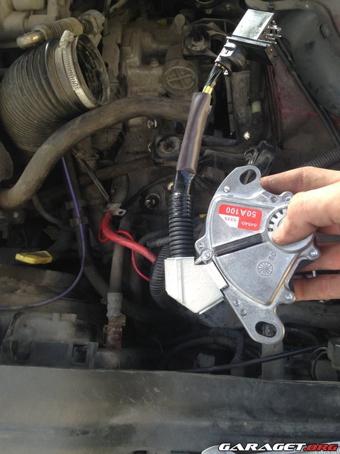

Lider av fel troligtvis orsakat av den så kallade växellägesgivare/startspärrskontakt. Den välkända pilen blinkar trots att bilen i övrigt går som smort. Något grova växlingar kan ske ibland.
Bytte ovan nämnda del idag till en spretans, men felet kvarstår.
Bilen är en 850 -95 automat 2,5 se.
Nu är frågan kan felkoden komma pga växellägesgivaren inte är korrekt inställd eller beror felet på något annat tror ni. Har inte fått den att starta i både neutral och parkeringsläge ännu. Isåfall har ni några ideer. Ala fel jag läst om beror på deffekt växellägesgivare.
Mvh Eric

Iaf på 960 var det inte alls ovanligt att kontaktstyckena till växellådan blev fulla med smuts och fukt. En tanke bara... smile

Tack för tipset! Ska kolla det idag samt läsa av felkod igen!

Kollade felkoderna idag och det var enbart 3-1-3 dvs felaktig signal från växellägesgivare. Min givare är utbytt och nu injusterad så att det går att starta i P samt N.
Vad attan är felet då min pil och därmed felkod återigen dyker upp?

Har nu provat typ 10 olika inställningar av givaren. I vissa lägen växlar den bra, medans i andra värdelöst och då blrjar pilen blinka mycket tidigare. Blir jag tvungen att köpa det där lilla verktyget för centrering tror ni?

Växellägesgivare bytt och troligtvis inställd(kan starta i n och p. Låda spolad med 15l olja tills färgen var klarröd. Provkör, och den blinkande pilen kommer igen ( felkoder raderade innan provkörning ). Nu felkodar den 3-2-3 lock-up funktion slirar eller är deffekt. Trodde det skulle lösas av oljespolningen.
Den smäller till ganska bra när man lägger i driven och mellan 2a och 3e växeln skrapar det ibland.
Lådan har gått 14000mil och är gubbkörd ska tilläggas!
