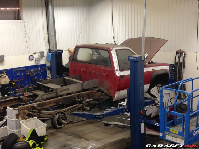

https://www1.garaget.org/gallery/images/186/185274/185274-0cb96734d37c48266dcfa2229d8ae4a2.jpg
Här har den stått! Nu är det dags att börja!

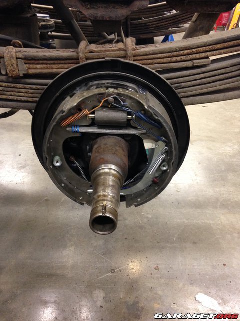

https://www1.garaget.org/gallery/images/186/185274/185274-35db26489a19b879181d8bc46cb430d9.jpg
Det gamla backarna var verkligen slut! så ny sköld är på plats.. och ny ska de nya backarna på!

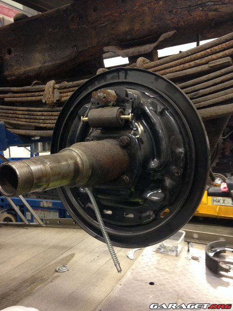

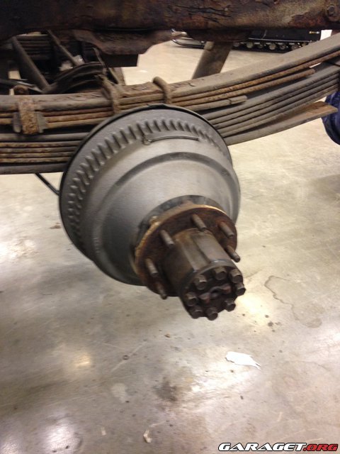

https://www1.garaget.org/gallery/images/186/185274/185274-2cef016c83af89ba7512cf358020a4fc.jpg
Nu är trumman på och navet.. om man vill kalla det så.. och drivaxeln är i såklart! Första felet vi gjorde var att sätta på navet och sedan trumman... vilket va lite fel! så det va bara att banka ut bultarna och göra rätt! Men nu sitter det både nav och trummor komplett bak på båda sidor smile

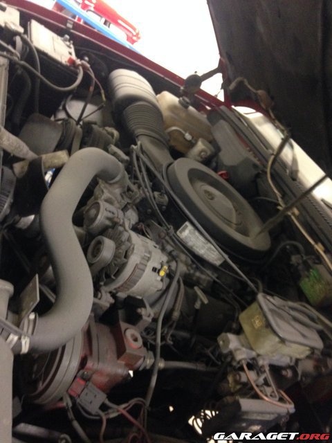

https://www1.garaget.org/gallery/images/186/185274/185274-70ae45fb7573c4236f8472e2cc870b8a.jpg
Lite dammigt.. men den gick som en klocka för 4 år sen!

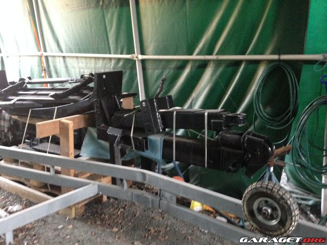

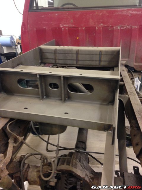

https://www1.garaget.org/gallery/images/186/185274/185274-d32f02533775230d2a3f73ac2f5d6ba1.jpg
Nytt flak har vi svetsat.. kan och allt är redan gjort, det är blästrat och målat osv.. men det får ni se senare när den är dags att sätta på! men som sagt.. mer bilder på onsdag!

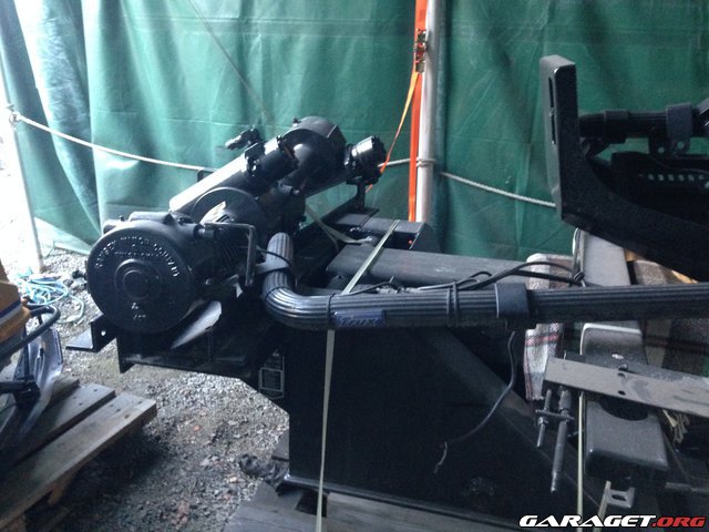

Det vore fint! Nyfiken när det är annorlunda byggen:)
You say tomato
I say Fuck you!
89 Inlägg
3 september 2014
https://www1.garaget.org/gallery/images/186/185274/185274-a83c9a70d158ca90976bd0242be57741.jpg
Dåliga bilder.. och det ligger massa skit på kranen ... men men en liten klimt på vad som hoppar på senare under bygget smile

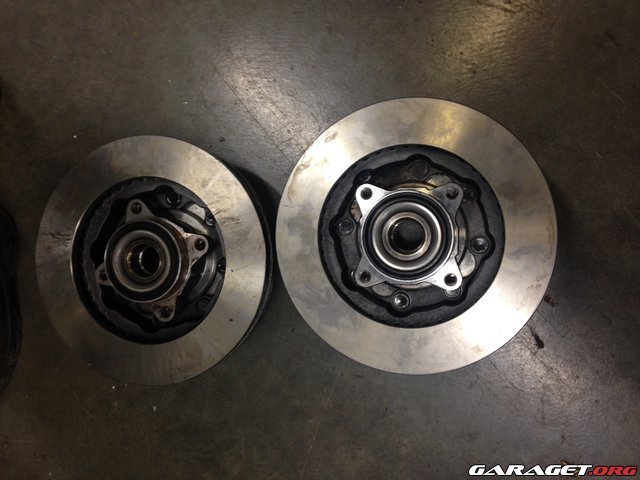

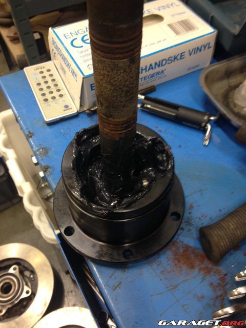

https://www1.garaget.org/gallery/images/186/185274/185274-95ec3eaedf55f1ff2b0535702cd3b923.jpg
Vi började allt med att sätta dit de nya naven på skivorna.. alltid lika fint när det är nytt big_smile

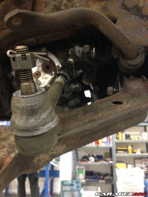

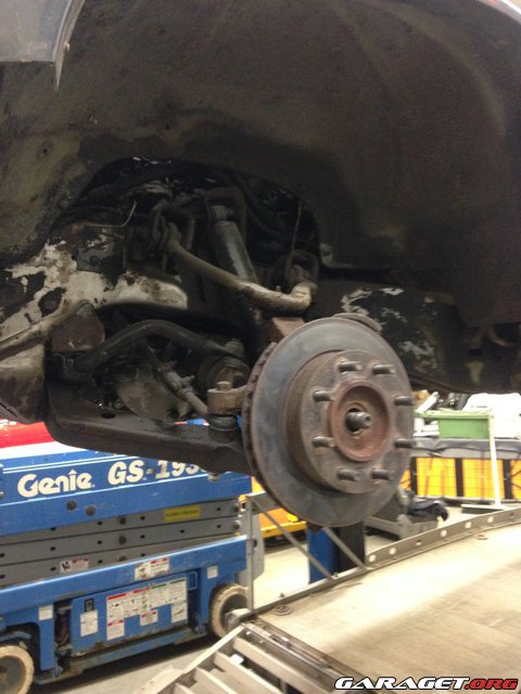

https://www1.garaget.org/gallery/images/186/185274/185274-5eacabd3cb766d7abb6bf92fb1a1d38c.jpg
Nya kulleder på länkarmarna... dock så gick typ 2 timmar att få bort vänstra sidans kulled då de sitter nitat i länkarmen original.... så det blev ju att ta fram plasmaskäraren och en stor slägga för att få bort det.. men till slut så gick det! med lite våld funkar ju det mesta

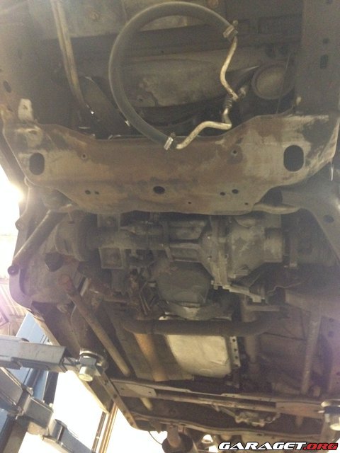

https://www1.garaget.org/gallery/images/186/185274/185274-03318ccbb7913e5be7b1fac9177d63a1.jpg
Även här inne är det nytt såklart
