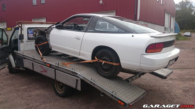

inköpet  en hyfsat rensad kaross utan motor o den mesta inredning urslängd  karossen i relativt gott skick faktiskt
https://www1.garaget.org/gallery/images/40/39682/39682-d995a13c31e7580c94da626308286b9b.jpg

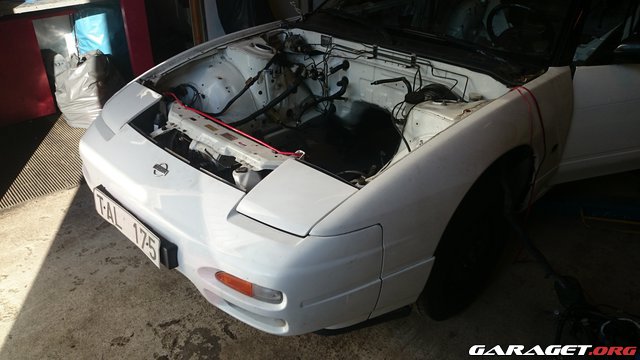

framskärmar och front följde med  saknar huven men blir säkerligen nått annat än org endå
https://www1.garaget.org/gallery/images/40/39682/39682-8114b0e67b146b8ae1b3050e5a358200.jpg

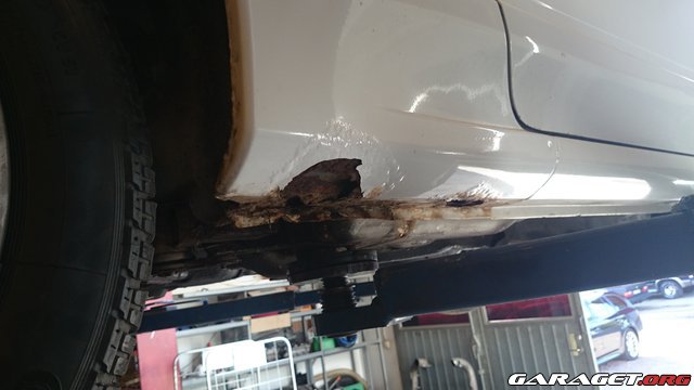

förutom denna rost är karossen relativt rost fri  men kommer säkert hitta lite mer att laga
https://www1.garaget.org/gallery/images/40/39682/39682-b7dfa28bce625b8fbc31edc4bc896c0d.jpg

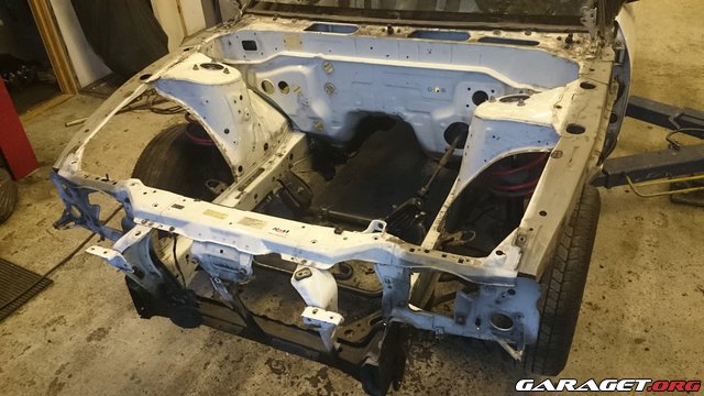

motorrummet är  slaktat helt från all skit och påbörjat  lite bort plockning av onödig plåt skall byggas ny front ram i rör är tanken

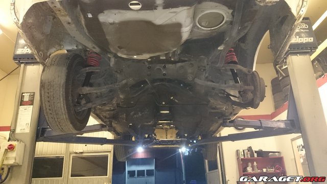

då var allt utom fram och bakvagn borta /tog ner tank och tankrör plåtar osv under till
https://www1.garaget.org/gallery/images/40/39682/39682-db54720745a5a1b37b917aed9dbcccb4.jpg

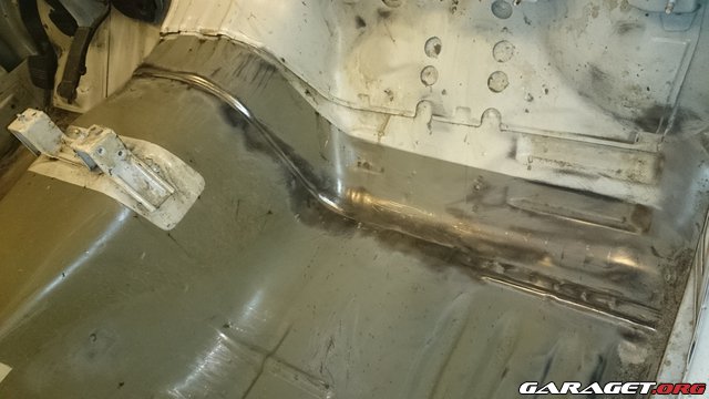

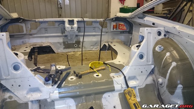

asfaltsmattorna är helt borta  dax för ta bort baksätesförstärkningen
https://www1.garaget.org/gallery/images/40/39682/39682-446ac93039ebe8228b2afd3e5271ecdf.jpg
förstärkningarna borta
https://www1.garaget.org/gallery/images/40/39682/39682-f1b2285782f1730fa0aa1b51fbb90477.jpg
kittet bortaget helt inv

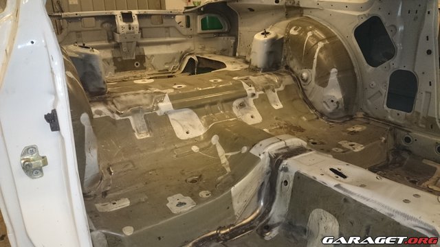

https://www1.garaget.org/gallery/images/40/39682/39682-8ab8c70c112a0c321991fc794f6caa41.jpg

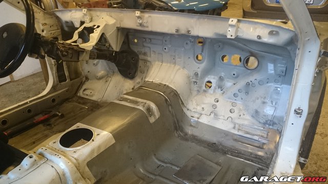

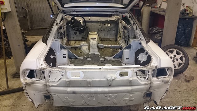

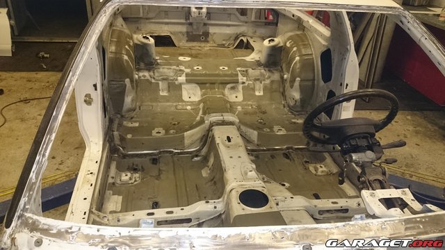

helheten nu  är den helt tom  bara fram bakvagn på o ratten smile
https://www1.garaget.org/gallery/images/40/39682/39682-2d866da7a1118838887f163520fb7c4c.jpg
tar sin tid att  göra rent o rensa inv från kitt o asfaltsmattor  tack ni som hjälpte till

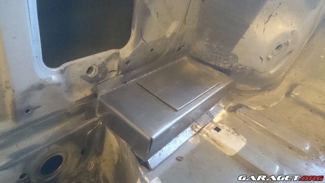

bockade boxar enligt min tolkning via reglementet för bur bygget inte 100 inpassade på bilden
https://www1.garaget.org/gallery/images/40/39682/39682-dc855cd21b4418b4a17d3c2e53f3995b.jpg

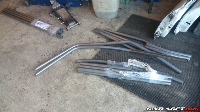

buren kommit

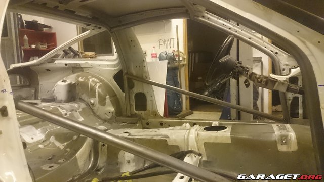

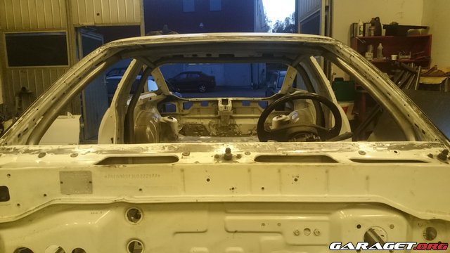

första kvällen passades Huvudbåge  astolpsbågarna o rut strävan in
https://www1.garaget.org/gallery/images/40/39682/39682-9f135d0fd9f1aaa696e63427f7904d1b.jpg
andra kvällen  började jag med dörrsträvorna sen andra strävan så det blev x i dörröppningen o sist toyotastaget

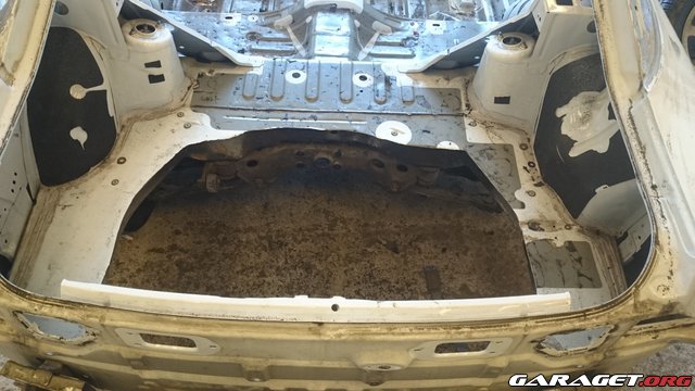

så det var det hela just nu har  rensat lite och snyggat till urkapningen i golvet bak o lite så med men ingen bild på det tyvär

Verkar vara rätt många som missar det med boxar till buren... De ger ju betydligt mycket bättre fästpunker för buren än om man bara skruvar/svetsar direkt i karossen.
Till något annat, har du svetsat igen bakre sidorutan på sista bilden eller är det jag som tänker lustigt?
If there's a will there's a way :)
922 Inlägg
13 september 2014
Precis buren infästning är A och O
Nedå är original  bakre skidorterna har väldigt mkt svart ram om man säger så kolla på en bild på en s13 med rutor i wink
