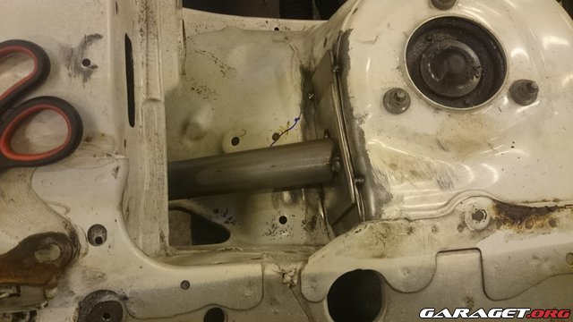

mall för förstärkning a-stolpe vad tror ni
https://www1.garaget.org/gallery/images/40/39682/39682-9020ef745765ce960cd9d597bdb9b78e.jpg

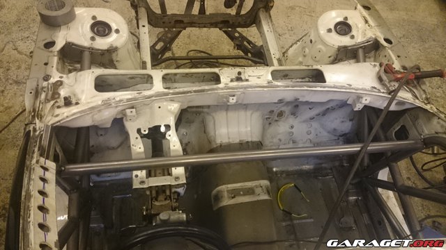

stag till tornet fram
https://www1.garaget.org/gallery/images/40/39682/39682-77ee664218cdf0968e0520ddcd87f5de.jpg

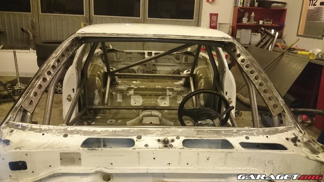

inv´stagen  till tornen blev så här   https://www1.garaget.org/gallery/images/40/39682/39682-77427ced6e7c4f44f01d759c3fafa445.jpg
över blicks bild
https://www1.garaget.org/gallery/images/40/39682/39682-1638d8d7e1c079b5b16a7dc12b3f183b.jpg
äntligen är allt  klart i främre delen av buren  nu kan jag  börja   svätsa dit boxarna och  skruvar  monteras i plattor osv helsvetsning osv innan ja gör bakre del

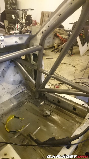

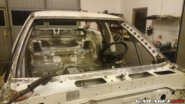

https://www1.garaget.org/gallery/images/40/39682/39682-c18d04f79d5dc63b9133dcda65559ec8.jpg

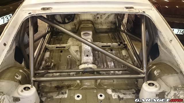

Svetsat det mesta idag lite kvar men boxar o skruvar o rubbet är fastsatt och svetsat buren är nog mer än halv färdig nu
Har bakre strävor kvar o göra sen lite förstärkningar osv  vid astolpsbågar

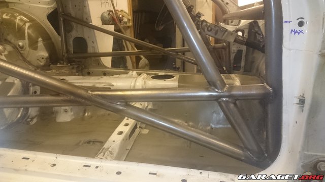

händer lite här faktiskt

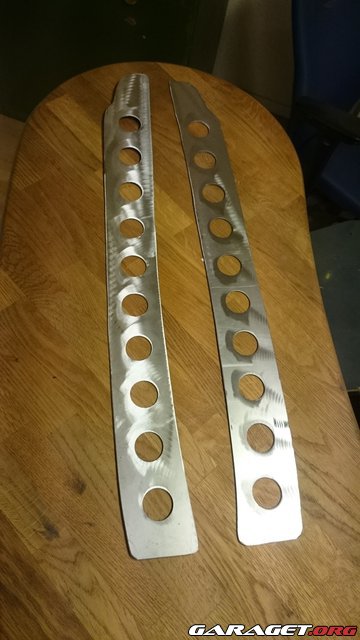

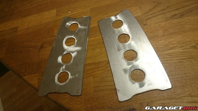

större delen av buren klar  skall göras förstärknings plåtar mm  men  börjar bli nöjd
https://www1.garaget.org/gallery/images/40/39682/39682-99b9708d96236eaab6a1ae2cb98ee6df.jpg
https://www1.garaget.org/gallery/images/40/39682/39682-0b65391b840d1d162f6f821ab96ba378.jpg

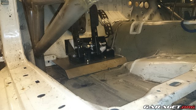

https://www1.garaget.org/gallery/images/40/39682/39682-2cf3140105cd833297c3c263bfa87799.jpg pedalstället skall anpassas golvet o höjden lite  men något så här blir det

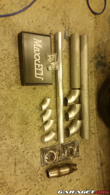

var o köpte mig lite delar
https://www1.garaget.org/gallery/images/40/39682/39682-2500f7e7e758b63c90ebfe11a9d30189.jpg

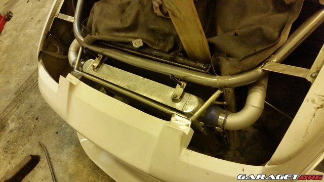

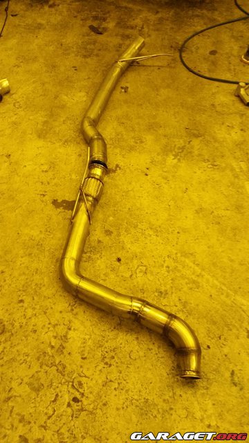

byggde mig ett 3,5 "RF avgasystem
https://www1.garaget.org/gallery/images/40/39682/39682-c28e60db0a264c189fbbbad9eefcc2fb.jpg

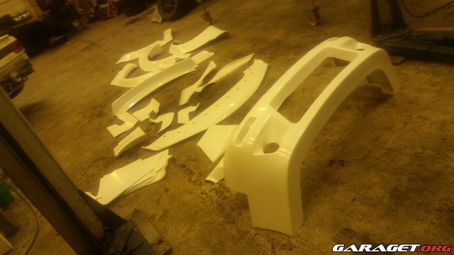

o äntligen fick jag hämta mitt rocketbunny kit V2
https://www1.garaget.org/gallery/images/40/39682/39682-4473df0204561ac017522ebd4748f3ff.jpg

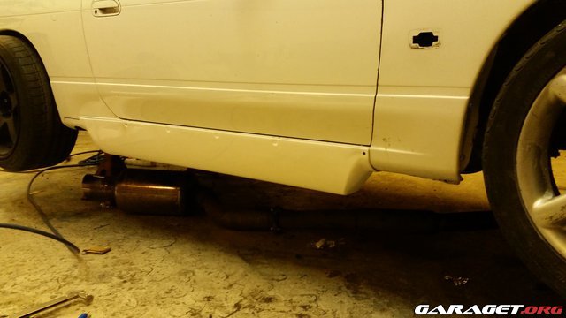

montering pågår just nu inpassning och  hjulhus  byggs om lite
https://www1.garaget.org/gallery/images/40/39682/39682-bb1e71f5755ef87be00889372c9db140.jpg
https://www1.garaget.org/gallery/images/40/39682/39682-fe97b51cf426ea7ee59ea55c083b3569.jpghttps://www1.garaget.org/gallery/images/40/39682/39682-c8bc3591ca31417231df6dba7db2c1c1.jpg
