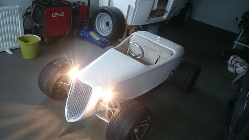

Här är ett par bilder på lysena som nu mera är monterade. Framljusen kommer blinka av/på för blinkers och bakljusen kommer blinka starkare vid blinkers. Här syns också den i princip klara grillen.

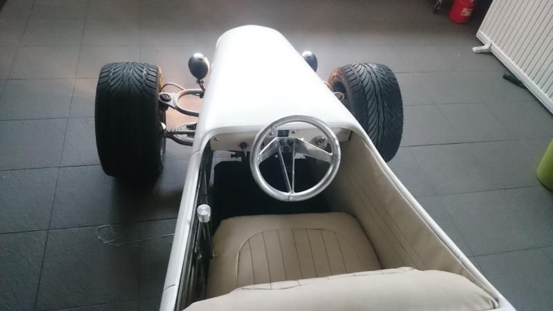

Här är en bild på ratten som jag har fått hjälp av världens förmodligen mest hjälpsamma person att tillverka. Den ska dock moddas för att bli grundare, då den blev lite väl djup. Hur som hur så ska den ju poleras och så också.
http://i50.photobucket.com/albums/f305/Quinnan/Projekt%20Tot%20Rod/2015-02-20%2015.00.29_zpsi23jnimn.jpg

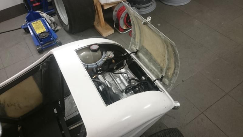

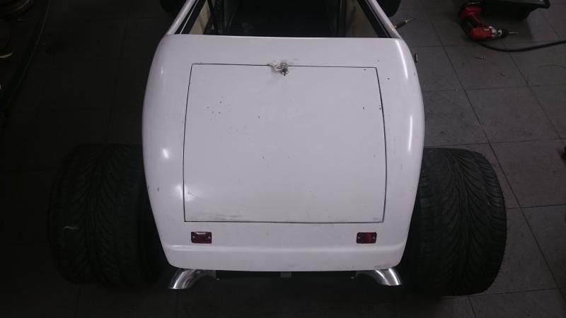

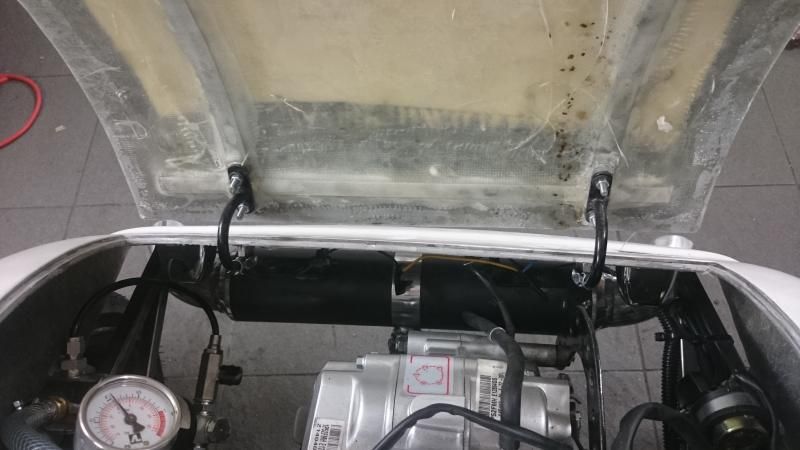

Det stora jobbet jag har gjort under dom här veckorna är plastjobbet i karossen. Jag har kapat upp bagageluckan och plastat i förstärkningar runt om i karossen, samtidigt som jag skapade en kant för luckan att vila emot. Likaså har jag plastat i förstärkningar i luckan och gjort infästningspunkter för gångjärn i både kaross och lucka. Och ja, gångjärnen fick jag ju tillverka från scratch precis som allt annnat tongue

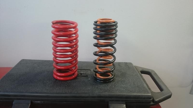

Sen har jag tagit mig i kragen och byggt om både fram och bakvagn också tongue Bak har jag skrotat hela fjäderlösningen då den (eftersom den suttit på ena sidan) har gjort så att hela ramen blivit sned. Mina 0,1ton kan ha hjälpt till med förstås tongue Numera sitter det en centrerad gummikudde istället. Alltså ingen fjäder och dämpare, utan bara en "motorkudde". Komiskt nog blev den mjukare bak efter det tongue
Fram har jag demonterat stötdämparna som jag hade köpt på Jula. Dom var alldeles för mjuka. Så pass att fronten skrapade i när man bromsade hårt. Lösningen blev efter många om och men att behålla den mindre, inre, oranga fjädern som satt från början. Och istället för den yttre svarta så plockade jag bort fjädrarna som satt fram på fyrhjulingen från början och kapade ner dom och moddade lite så att dom passade. Detta gav en betydligt stummare dämpare.

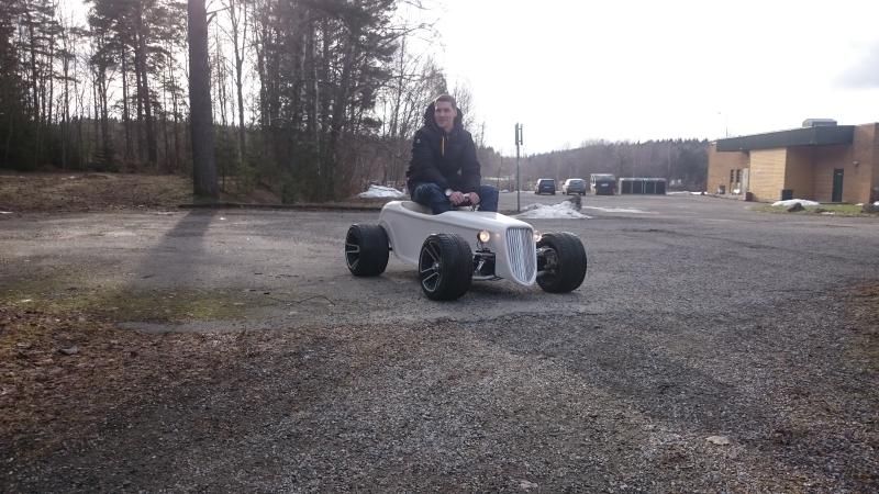

Bjuder på ett par åkbilder också. På den första för polaren agera modell då han råkade provköra bilen när jag fotade. Bilen ser fruktansvärt frän ut när den kommer åkande, och låter minst lika häftigt. På den andra bilden ser man hur otroligt nöjd dottern ser ut när hon får åka med... eller hur?
http://i50.photobucket.com/albums/f305/Quinnan/Projekt%20Tot%20Rod/2015-02-21%2012.43.09_zpsadb0vp5q.jpg
http://i50.photobucket.com/albums/f305/Quinnan/Projekt%20Tot%20Rod/DSC_0040_2_zpsob5ao5e5.jpg
Bilden togs precis innan vi åkte iväg och jag kan säga såhär. Efter en repa så satt hon och skrattade och log från örsnibb till örsnibb tongue Och hon är inte farträdd min dotter. Svårt att säga exakt utan mätare, men när vi nosade på 3ans växel så gick det iaf inte långsammare än 50km/h. Några sekunder till på gasen på 3ans växel så tror inte jag att 65-70km/h är omöjligt tongue
