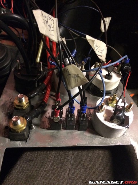

https://www1.garaget.org/gallery/images/99/98002/98002-02c8c8b77a25920ab97f17a3441a7009.jpg

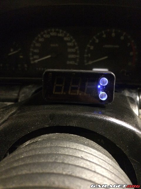

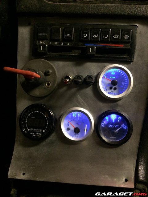

Bb lambda inte i kopplad än och ja oljetempen sitter fel har jag lokaliserat, har tydligen alltid suttit där(fel) så jag får styra upp detta med!smile

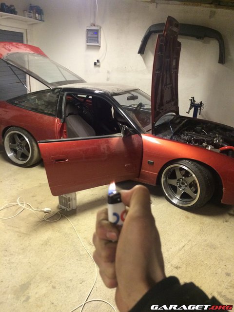

https://www1.garaget.org/gallery/images/99/98002/98002-5b8fb8efc5ac9382676efbeaf576fe7c.jpg

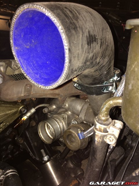

Min räddning!!!! Har inte orkat gjort denna viktiga beställning utav RÄTTA silikon bitar! Men nu är de fixat! 51mm-76mm så nu äre bara bygga tryckrör!
https://www1.garaget.org/gallery/images/99/98002/98002-d924c452813a8f1f80caffea9cc5eef6.jpg

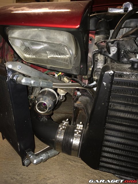

Lite mer än bara punktad men nu på torsdag blir de hel svetsning utav förens! 3" helsvettsat är AWESOME!!! Bättre passform än Kina grejerna för nu kan jag välja precis vinklar och vart jag ville placera IC'N!smile
https://www1.garaget.org/gallery/images/99/98002/98002-34f16374718767382e809d7029fd5172.jpg

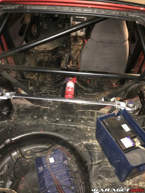

Fick installera denna söta burk med så den rullar igenom besiktningen fint förhoppningsvis...wink
Men buren måste jag nog plocka ur innan bes?!?! Folk som har besiktat med halvbur?! Utan baksäte vet jag att de inte är några problem med sålänge bältena sitter kvar ibak!smile

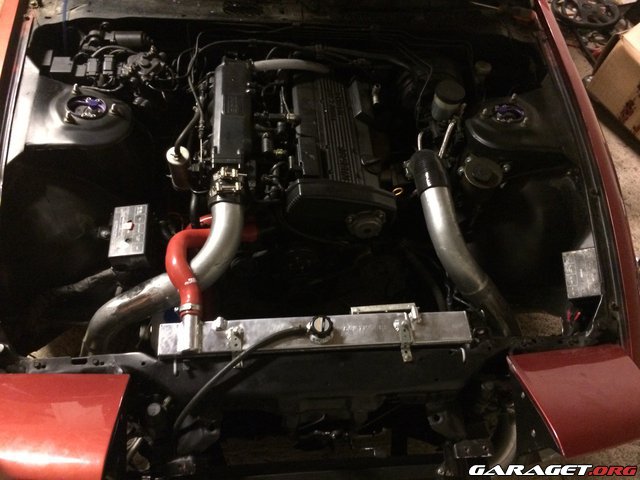

https://www1.garaget.org/gallery/images/99/98002/98002-b5bab00fb4cd6a41bf4142081408ff7e.jpg

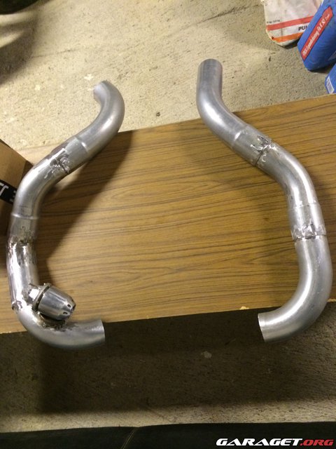

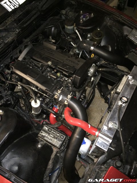

Tryckrör färdig svetsade!smile blir fett!
https://www1.garaget.org/gallery/images/99/98002/98002-81147b9120eb8056d5b81d5ff1066761.jpg

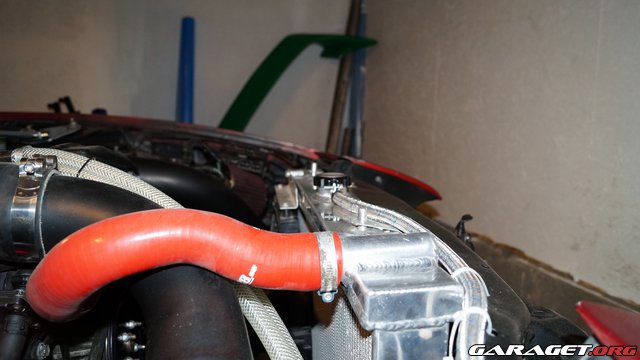

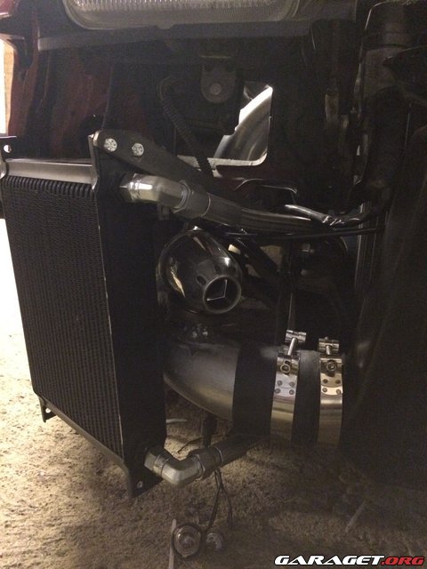

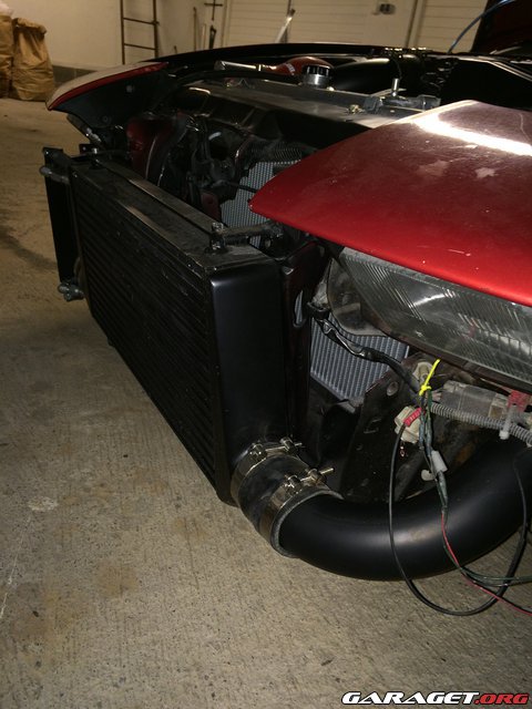

Oljekylen, dumpen och IC och rör...blir perfekt!!wink

Lacka rör, avgas, täta tråget kvar yeeeeeeeeha
https://www1.garaget.org/gallery/images/99/98002/98002-0aad8718fffe63f120239e52f9aa64e3.jpg
Test kört 1bar..

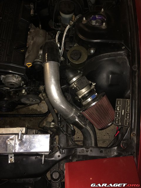

https://www1.garaget.org/gallery/images/99/98002/98002-c59c32f9d00416139a66f0e95fcde1f3.jpg
Lite dålig bild men tryckrörena målade nu iallafall!smile luftfilter rörs bygge på g när jag väl fått hem z32 lmm!smile

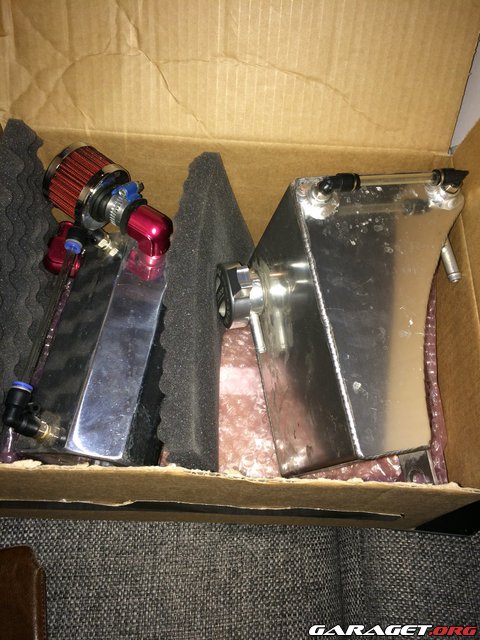

https://www1.garaget.org/gallery/images/99/98002/98002-dbe05514a5453a9aeb431fae1f1167b0.jpg

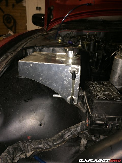

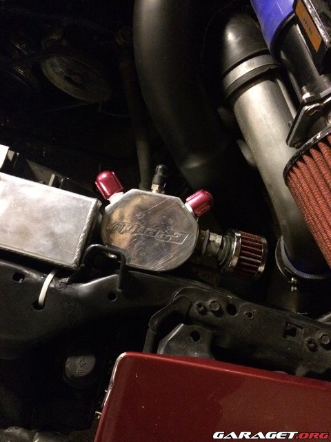

Fick hem catchtank pch expansionskärl!smile
https://www1.garaget.org/gallery/images/99/98002/98002-ef02b91f7abcd1e414e6efaab38c5581.jpg
Där hamna de!smile

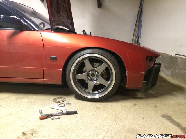

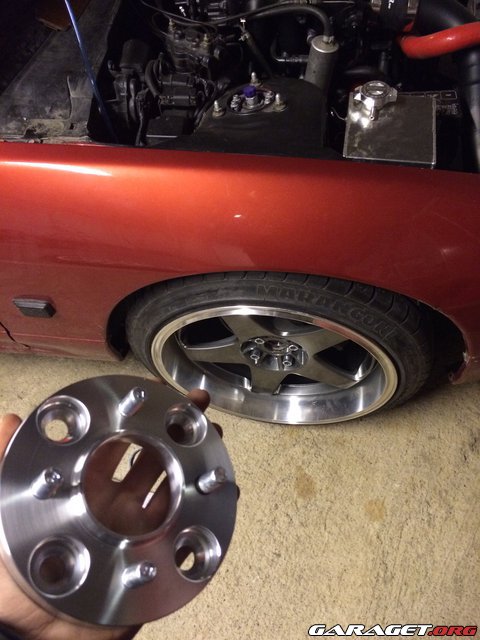

https://www1.garaget.org/gallery/images/99/98002/98002-1b4307122ba21c0eb24b5e97a0b5fb12.jpg
Spacers by manton 20mm ifram

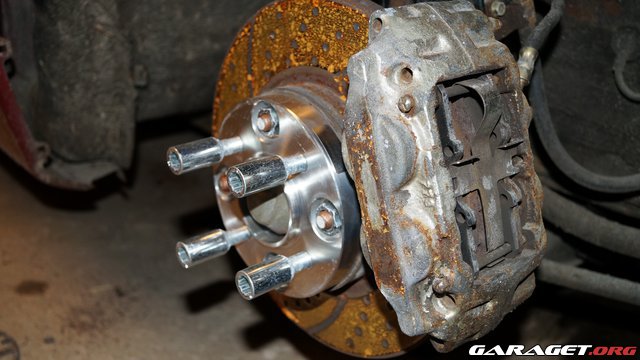

https://www1.garaget.org/gallery/images/99/98002/98002-2a88a3b8c2017afffbcd3ab5eb4c3124.jpg
225/35 ska på nu sitter de 40! Sen sänkas mer!smile

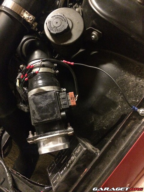

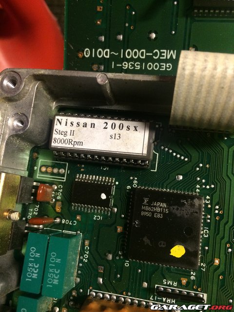

De ända som felade för att bilen skulle vara komplett steg 3 men gick riktigt bra med uppsvarvad så jag hade en konstig känsla ändå när massa skrev saker, så satte på en äkta z32 lmm och bilen gick bajs fast de var rätt kopplat, aja kolla va de står i boxen innan man skäller på folk!smile
https://www1.garaget.org/gallery/images/99/98002/98002-f7b3079108697be9a78aad965f65791c.jpg
Yeeha svar på tal;) steg 2 alltså... Nu skrotar jag hela chip grejen och kör AEM sprut

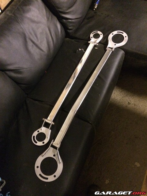

https://www1.garaget.org/gallery/images/99/98002/98002-1246936d8b50508672289fe1a34ea592.jpg
Länge sen nu! Köpte dessa av kära jspec!smile

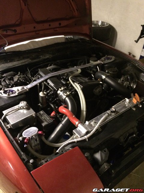

https://www1.garaget.org/gallery/images/99/98002/98002-1ca6e1d7e7525212e3c2aca95095b624.jpg

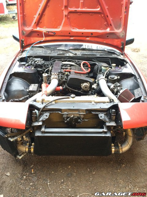

Så ser den ut i dagsläget, fan jag som skulle ha cleant, smockat med grejer vart de ju ändå...aja ser seriöst ut iallafall!smile

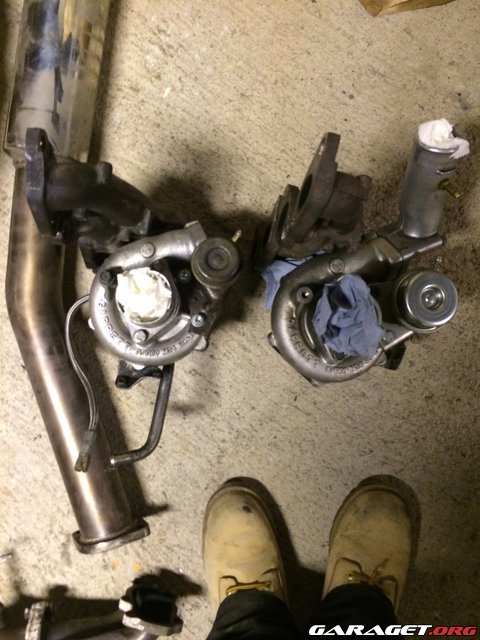

https://www1.garaget.org/gallery/images/99/98002/98002-017c8c111f636215cf3b30f345b2be68.jpg

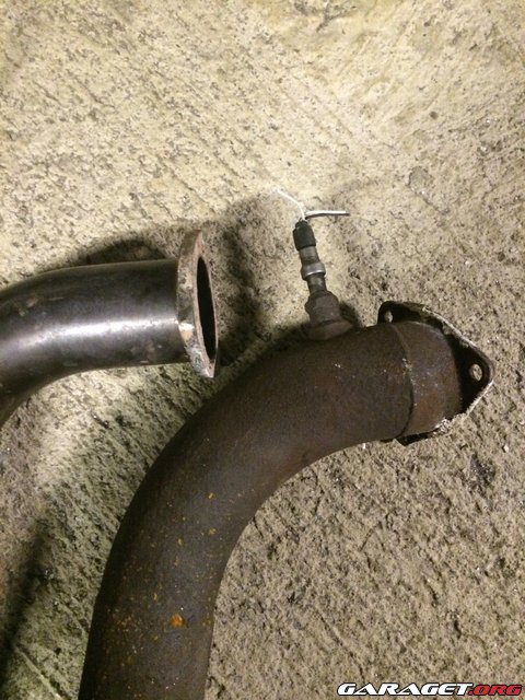

Vänster min gamla, inga fel på men ingen t28 som förra ägare har sagt, de va en t25/28, till höger min nya äkta t28, märkbar skillnad på WG och avgashus!smile

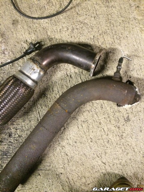

https://www1.garaget.org/gallery/images/99/98002/98002-25de49bab919fae54993e4be8dc38afe.jpg

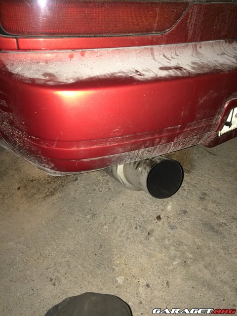

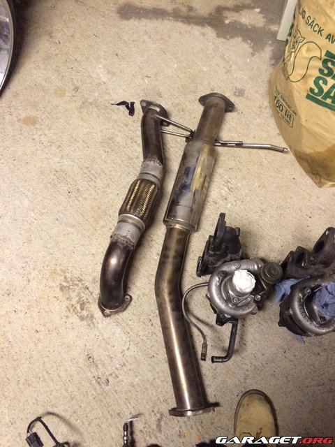

Och sedan lite avgas! Plus den sista biten köpte jag!smile
https://www1.garaget.org/gallery/images/99/98002/98002-f24daf5eeddef395696931c0df6cc7ff.jpg

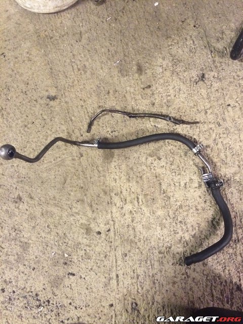

Vart tokig när jag skulle dra på inre vattenledningen så klippte av den och drog slang istället!smile

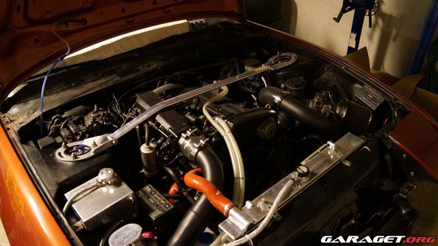

https://www1.garaget.org/gallery/images/99/98002/98002-f4fed96004283c5dea48eea78d935c18.jpg
Lite bättre bilder med kameran nu!

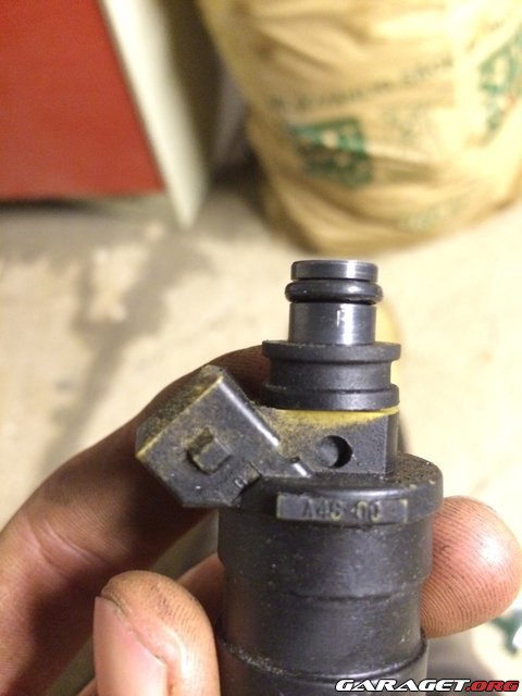

https://www1.garaget.org/gallery/images/99/98002/98002-a6c240c580008a02315bf54abfcd7357.jpg
Den högra ska moddad på på den vänstra😊
https://www1.garaget.org/gallery/images/99/98002/98002-6ea5430299da92aac0abf57d31389b57.jpg
De va redan 444cc på den fan va gött att något var steg 3wink
