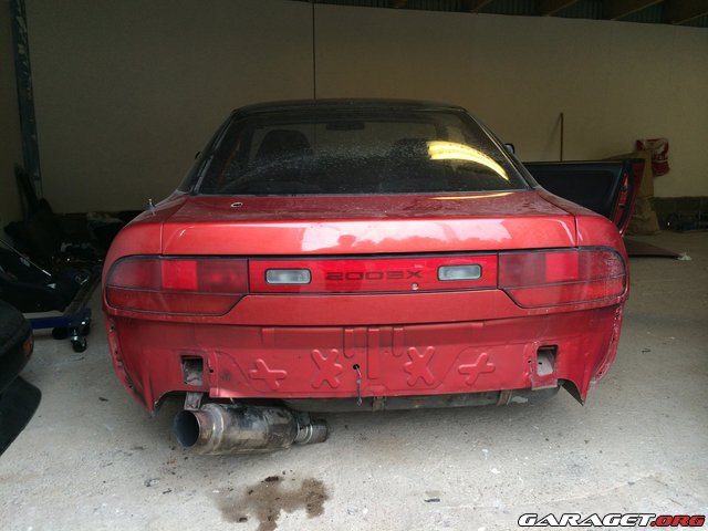

https://www1.garaget.org/gallery/images/99/98002/98002-f9cbb4d0631515235c70dfed847fae4e.jpg
Vid inköp!
https://www1.garaget.org/gallery/images/99/98002/98002-3faaf6b070ed16de0c7de04791538357.jpg
På G till garaget! ps Bilen starta inte när jag köpte den=)

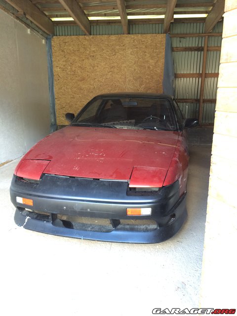

https://www1.garaget.org/gallery/images/99/98002/98002-9c28d4ecc95886137bd3d279f85909fc.jpg
nu står den såhär i mitt och polarens garage, den va lite dammig, har stått 4 år i garaget!

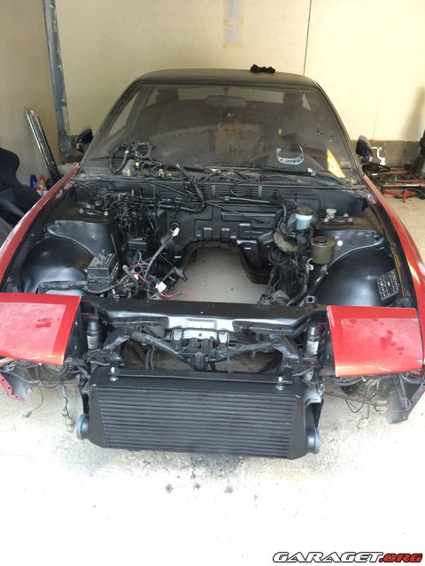

Rivandet har börjat!
https://www1.garaget.org/gallery/images/99/98002/98002-89e7165e78528865a8db49d9a8262aa0.jpg

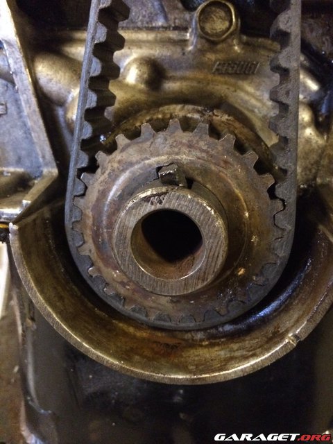

nu börjas de riva!

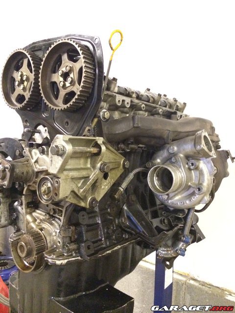

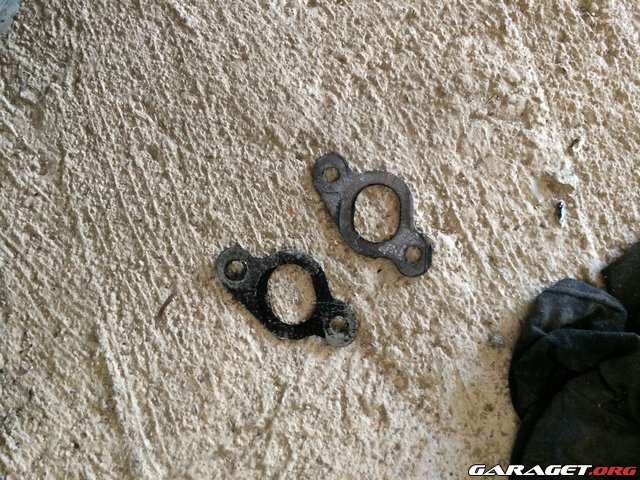

https://www1.garaget.org/gallery/images/99/98002/98002-73c0f9a08f1249e7e4af0ab25bf78a9a.jpg
misstänkte lager ras men hörde snabbt att det inte lät metalliskt!

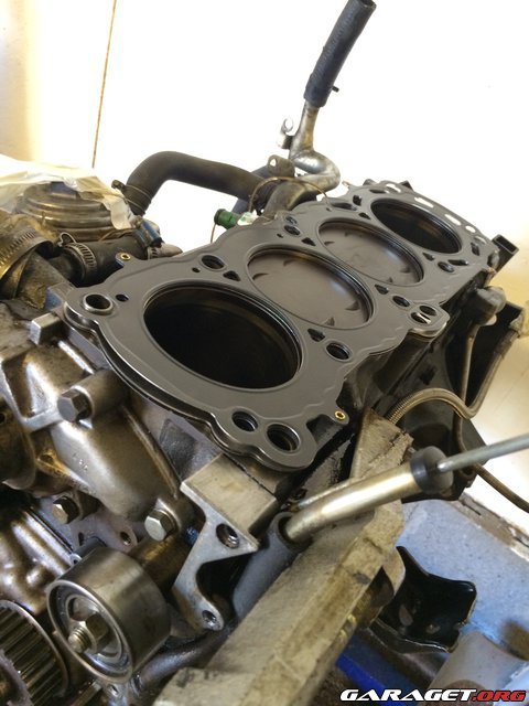

och det visade sig vara grenrörspackningen så de var bara att kasta dom här org packningarna

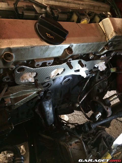

https://www1.garaget.org/gallery/images/99/98002/98002-a41a339f841a6718db2c41477daac341.jpg
nya packningen lite bättre!

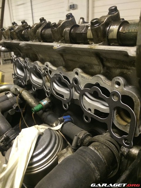

https://www1.garaget.org/gallery/images/99/98002/98002-9eeadebb604e116d4dd527d07210c0e2.jpg
och så vidare till insugssidan, ser bra ut men packningen ska bytas!
https://www1.garaget.org/gallery/images/99/98002/98002-3bb2202b871bbf8da5ecdf009a566093.jpg
Vart cometic packningen istället!

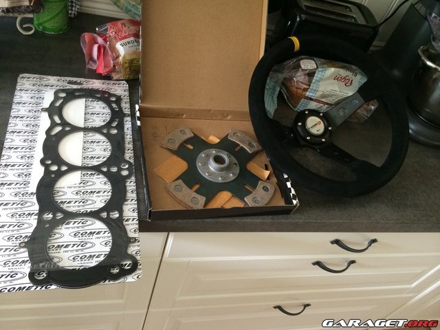

https://www1.garaget.org/gallery/images/99/98002/98002-ff5a05aabf3e7c27c5fbc61c7d59b89e.jpg
besällde
cometic 3 lagers stålpackning 1,3mm
4 puckad ofjädrad
skön ratt

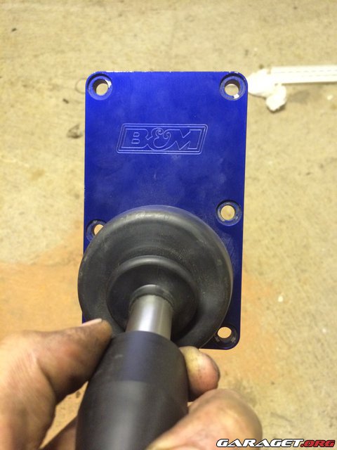

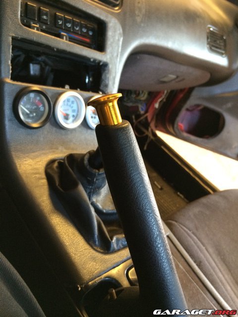

https://www1.garaget.org/gallery/images/99/98002/98002-aa4ccf03996b2b21c39680a2e3c1c10f.jpg
B&M shortshift köptes snabbt!

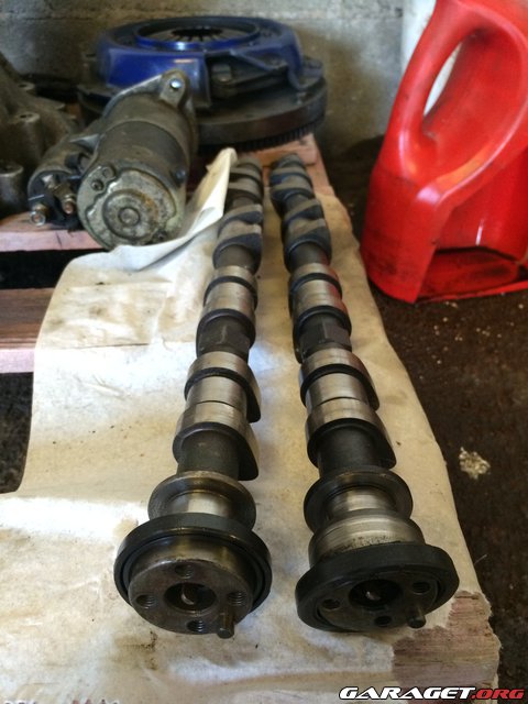

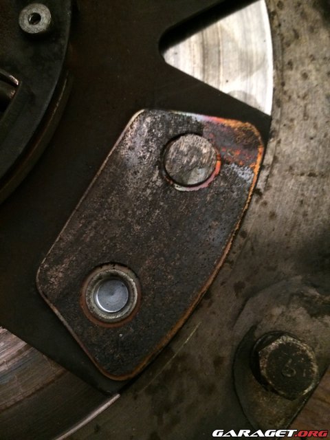

https://www1.garaget.org/gallery/images/99/98002/98002-2c75538129e2d969cd9f95df249893ce.jpg
därför jag köpte ny lamell för den var sprucken på 2 ställen och ner sliten på alla andra!

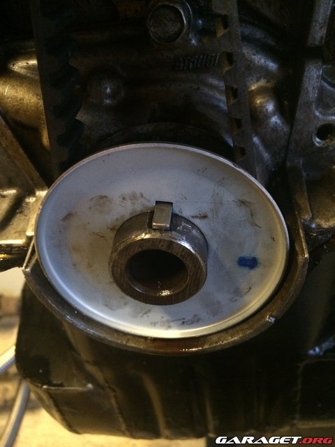

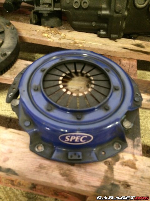

https://www1.garaget.org/gallery/images/99/98002/98002-96db4597d379cfe2dbf4c93eac6aa0dc.jpg
spec tryckplatta

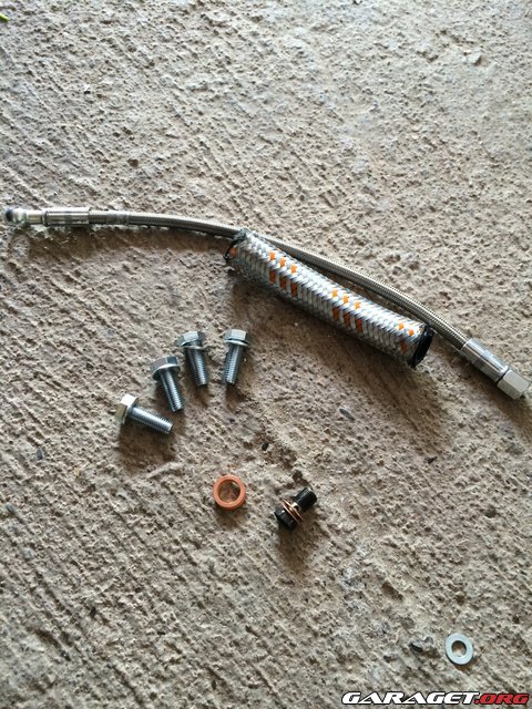

https://www1.garaget.org/gallery/images/99/98002/98002-385f9604e94113a92079ae75219137d5.jpg
nya olje ledningar och packningar!

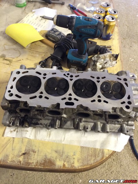

https://www1.garaget.org/gallery/images/99/98002/98002-3870f6eea183ac3b2113342fb11c13c6.jpg
Toppen planad!

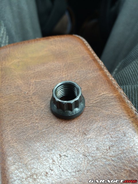

https://www1.garaget.org/gallery/images/99/98002/98002-c7a97e5e9d105e4397bb3572dae56bd4.jpg
Arp bultar i toppen OFC!

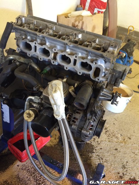

https://www1.garaget.org/gallery/images/99/98002/98002-0f3c8107ba1549b9221d28e03beed7d8.jpg
Toppen dragen och oljeledningar på

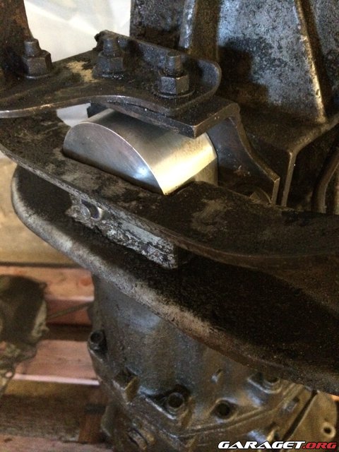

https://www1.garaget.org/gallery/images/99/98002/98002-d8560739f8005c810d24d7f94d27d239.jpg
Skevt hahahah!

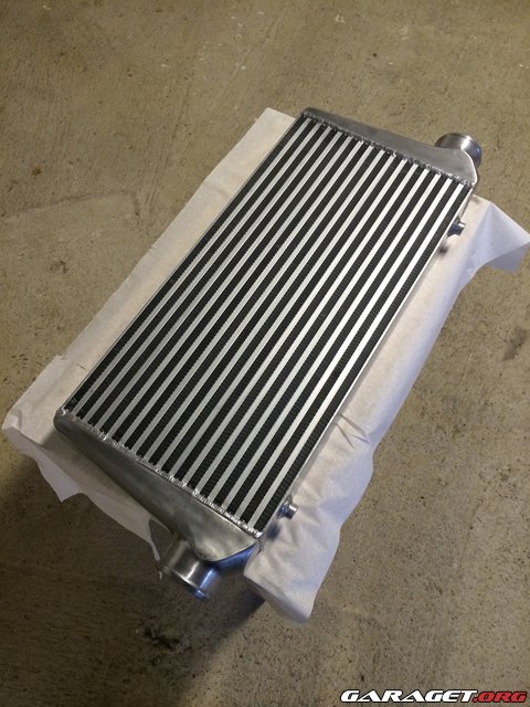

https://www1.garaget.org/gallery/images/99/98002/98002-05bd5280faa2d511399c825f540721fa.jpg
ICN innan
https://www1.garaget.org/gallery/images/99/98002/98002-d2c4d4396636b5b51056993450ad82e9.jpg
Efter!

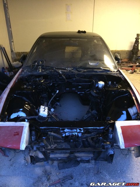

https://www1.garaget.org/gallery/images/99/98002/98002-c1465f45ea49d07e3e26f02dcef5fc09.jpg

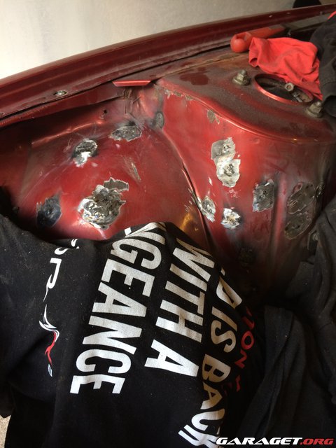

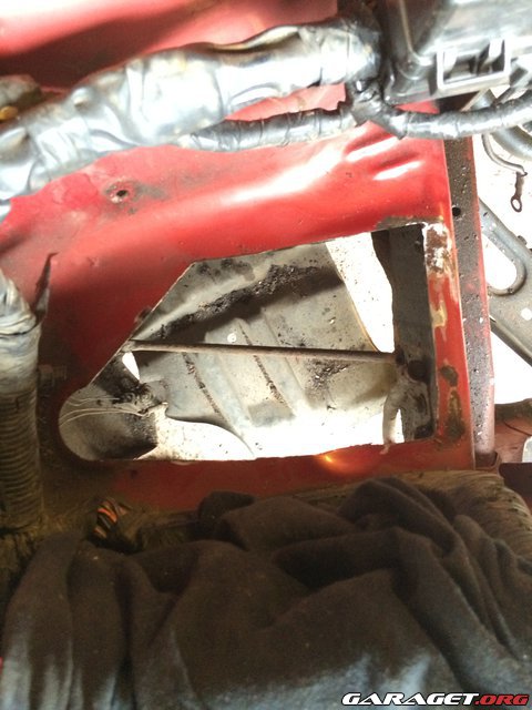

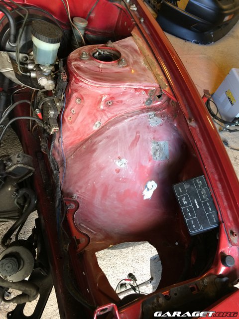

Gav mig på motorutrymmet, kapa båda sidorna!
https://www1.garaget.org/gallery/images/99/98002/98002-b13d3ec201b9a1f55018bc1c2e6e2049.jpg
svetsa bara igen några hål här
https://www1.garaget.org/gallery/images/99/98002/98002-52b7b061037d96f34a481fa619f3d99a.jpg
och några mer här!

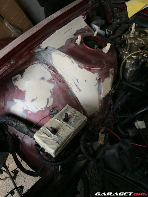

https://www1.garaget.org/gallery/images/99/98002/98002-523bbefdd6e0cf547ffa9d4b3b06717a.jpg
spackla lite bara..

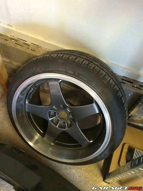

XXR 962 18" 9,5" runtom, 225/35 kommer!
https://www1.garaget.org/gallery/images/99/98002/98002-c7c45aa4e3e012e7dbd598df3f362bcd.jpg
sitter bättre när den står på marken! kan lova att de blir MAX sänkt!

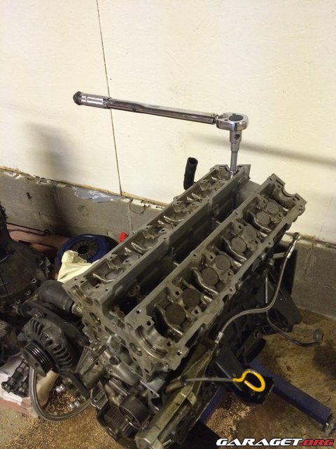

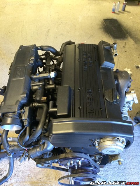

463 Inlägg
13 september 2014

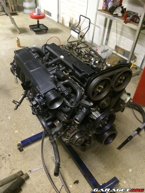

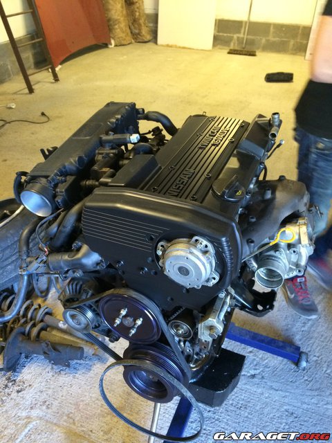

https://www1.garaget.org/gallery/images/99/98002/98002-91eb803ed3ad3bedd0eac3a1d7d1397a.jpg

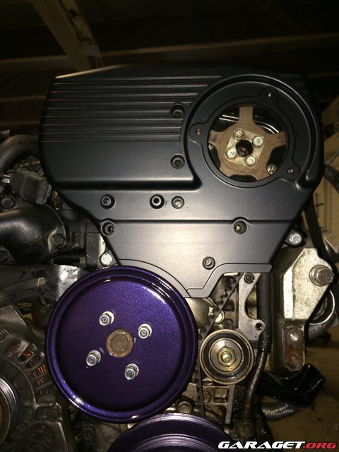

Insug och ena ventilkåoan! Blir moment på andra kammen bara sen ska den andra kåpan oxå på!

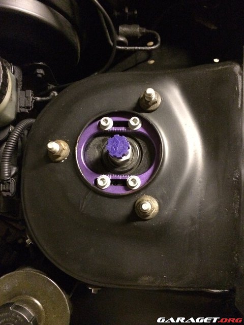

https://www1.garaget.org/gallery/images/99/98002/98002-2b6546d451818f1259c168eda5d15bec.jpg
Mattsvart igen...på bröstkåpan, sen BMW 299 lila på vatten pumpshjulet för att matcha d2 coilsen i fjäderbens tornen

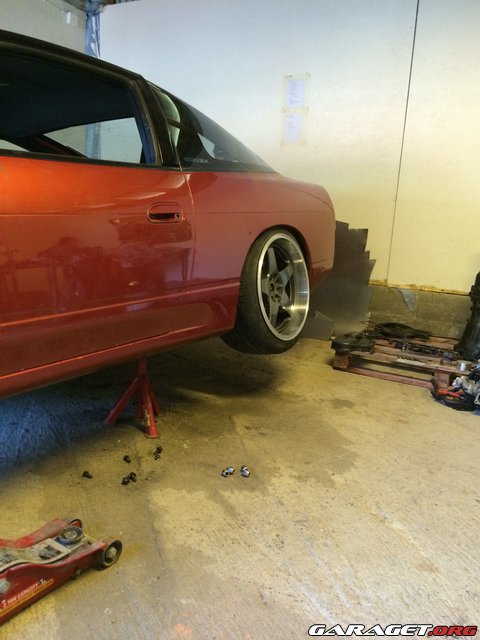

https://www1.garaget.org/gallery/images/99/98002/98002-5bb116af5d6b9b98b795b63ab6fea0c8.jpg
Sådär ja, lite bättre än innan:D redo för lyft!

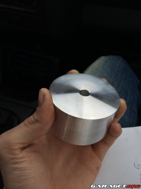

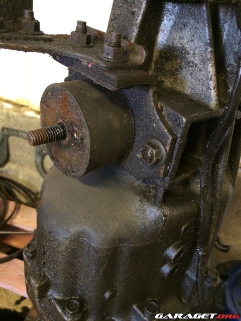

https://www1.garaget.org/gallery/images/99/98002/98002-46f29e41c1105ff8dca440b9a229b0a7.jpg
Egentillverkad vlådsbussning! Blir nog lagom:D
Svetsade en mutter bakifrån sen slipa kanterna lite på bussningen då den var aningen stor;)
