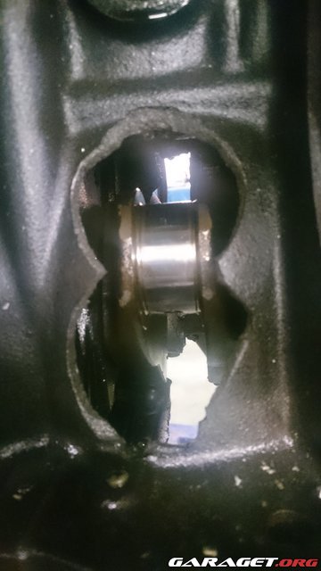

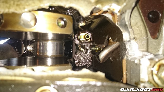

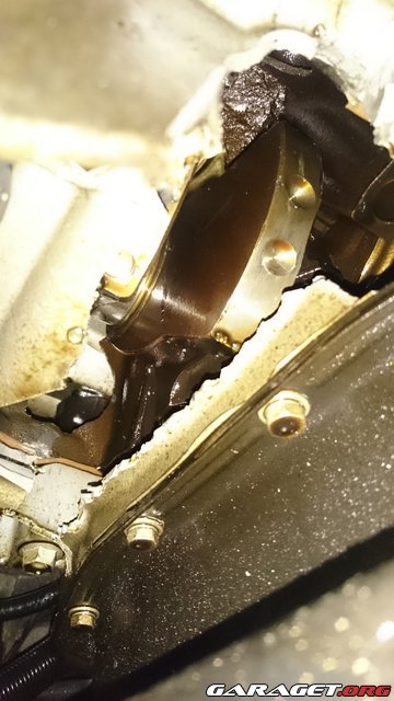

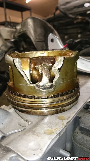

Igår skulle bli årets sista bilträff och sista färden för supran innan bygget skulle börja.  Sista färden blev det ju,  bokstavligt talat.  En stake verkar ha lossnat och slog sönder det mesta.  hålet i blocket går hela vägen runt, man kan se rakt igenom från alla håll...  Sjukaste jag sett,  och riktigt tråkigt.  Det hela hände strax efter bilen lämnat garaget, låg på 2000 varv. Vill inte ens tänka på hur det hade sett ut om det hade varit på 7000 varv.. Rev ur lite grejor för att konstatera skadan, och hoppet är ju verkligen ute,  haha.  Letade senare efter staken på vägen,  men hittade den tyvärr inte.  Hittade dock ett lager,  som såg fint ut (förutom det faktum att det låg på vägen och inte i motorn)  så den har ju inte skurit, utan det verkar som att staken bara har lossnat.  ska bli intressant när motorn kommer ut så man kan se spektaklet närmre.  2jz sökes alltså!
https://www1.garaget.org/gallery/images/189/188028/188028-ed2c3eee3afb7ea3ffc4ba4d2a8f86b2.jpg
En stake fattigare...

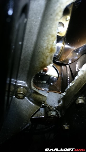

https://www1.garaget.org/gallery/images/189/188028/188028-29b1fd0406f08f04ccdfa0852f0c47f5.jpg
Titthål i blocket. Notera att även startmotorn på andra sidan fått sig lite stryk...

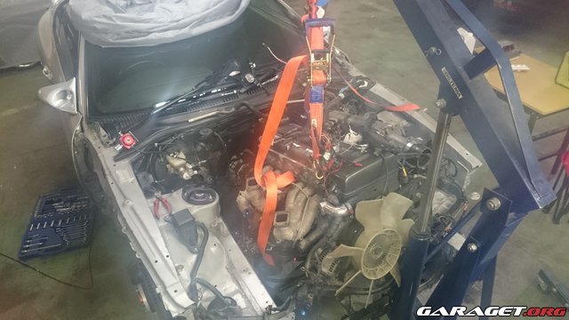

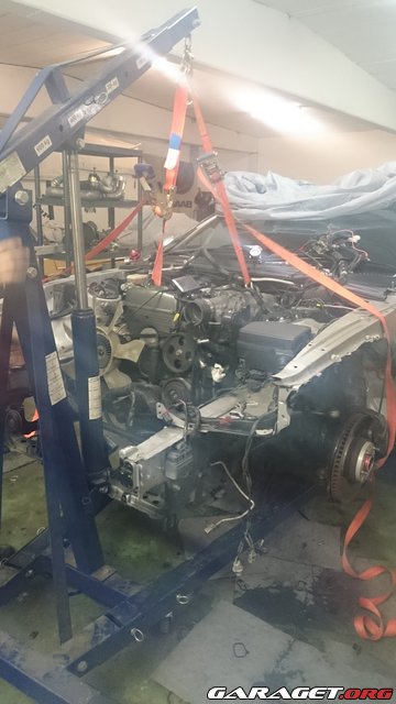

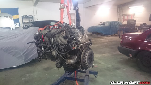

Då var motorn ute!  Det gick smidigt,  mycket av grejorna har ju varit av i vintras,  så det mesta gick lätt och ledigt att plocka av.  Inga missöden alltså!
Har valt att kapa lite då att motorn går lätt att plocka ur, då det lär göras fler gånger än denna...  Lika bra att planera!
https://www1.garaget.org/gallery/images/189/188028/188028-e5f63c95a979834dcb3d97a889c17513.jpg
Fritt och bra att dra ur motorn!
https://www1.garaget.org/gallery/images/189/188028/188028-05364835c151edf18b2cb75bdad491a6.jpg
Motorn väg ur smile

RIP 2jz...

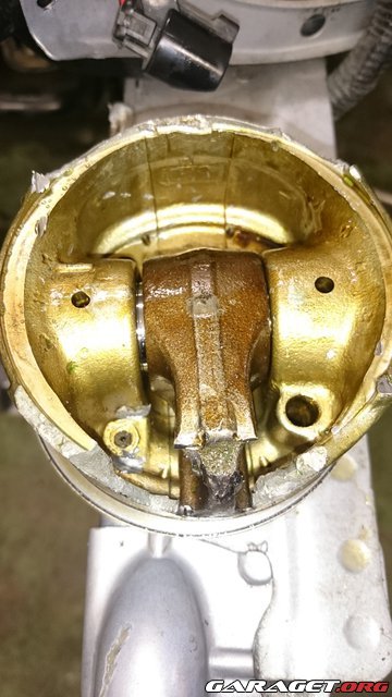

https://www1.garaget.org/gallery/images/189/188028/188028-407511f4c569db671ea663c2b36c321e.jpg

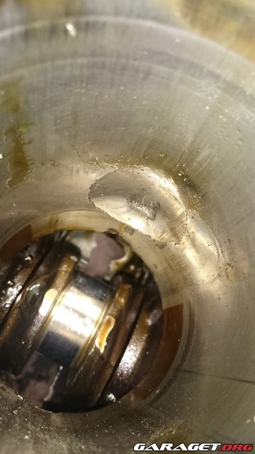

Här kan man se cylindern som spruckit.

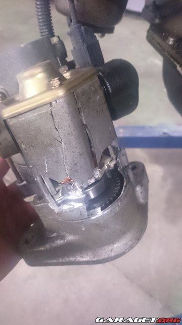

https://www1.garaget.org/gallery/images/189/188028/188028-fc7a69d129759c283b7fc2385e2ffbab.jpg
Startmotorn har fått sig en riktig kyss!

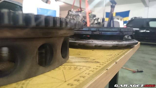

Svänghjul och koppling smile
Allt gick smidigt att få av,  vilket var skönt. Det blir så tråkigt när bultar går av osv. Nu känns det så mycket lättare att arbeta med motorn, och dessutom är det inte speciellt mycket jobb på den att göra innan jag är redo för de nya delarna att anlända.

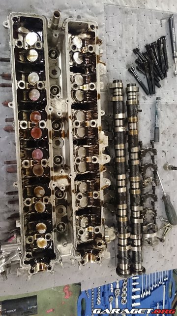

Efter en några timmars slit med supran sitter jag nu med en jävla träningsvärk i armarna och diverse skador eftersom jag är sjukt klantig. Men det var det ju värt!
Toppen är av, och den ser tack och lov fin ut! nu får den bara ligga och vänta på de nya delarna innan den får smaka på Erlands magic!
Blocket får det bli ett bord av, det enda det duger till nu... Längtar tills det nya blocket kommer så man kan sätta igång med det också. Nåväl,  nu blir det mycket väntan innan allt kommer,  så det blir en hel massa jobb i ett par veckor nu. Nästa steg blir att göra klart motorrummet så hon kan få lite lack på sig smile

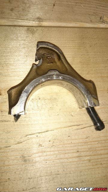

https://www1.garaget.org/gallery/images/189/188028/188028-d8e75fa8f098fd8fb0a262509886ca39.jpg

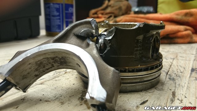

En bit av staken sitter bokstavligen fast i blocket..

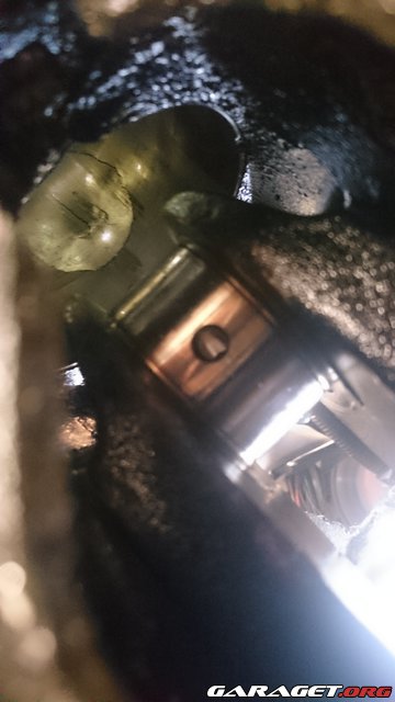

Cylindern har också fått lite ont...
