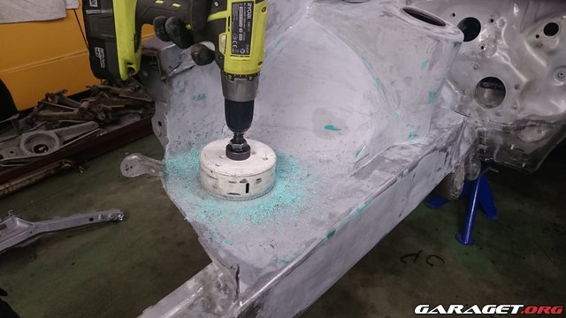

Det där med att förbereda bilen inför lack vart ganska tidskrävande... Det är så mycket smått att plocka av som man inte tänker på... Nu är hon i alla fall lämnad hos lackeraren, äntligen!

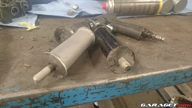

Jag hade ju lagt igen alla hål med plåt samt spackel, så jag fick göra hål till tryckrören innan avfärd. Jag fick låna ett borr av min kära sambo, och jag blev jätte nöjd. Det var hur smidigt som helst, och det blev ju dö-snyggt. smile
https://www1.garaget.org/gallery/images/189/188028/188028-1721b9abebe7b9d8b4a4b422714e7327.jpg
Lagom borr till tryckrören smile

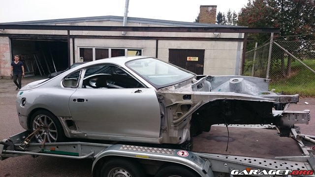

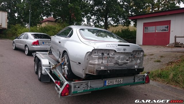

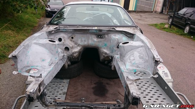

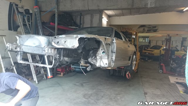

Eftersom bilen inte har någon framvagn för tillfället så var vi lite kluvna om hur vi skulle lasta bilen... men vi behövde inte klura länge, för vår påhittiga granne kom på världens idé. Han kilade upp till sig och hämtade sin truck, sen bara lyfte han upp bilen och satte den på släpet, hur smidigt om helst!
https://www1.garaget.org/gallery/images/189/188028/188028-f005b1156b0d6bfdceb0e3ca92106239.jpg
Smidigaste sättet att lasta bilen? Med truck!
Jag är väldigt glad över att allt gick så bra, och att hon äntligen är hos lackeraren. Det känns som att en bra milstolpe är nådd.

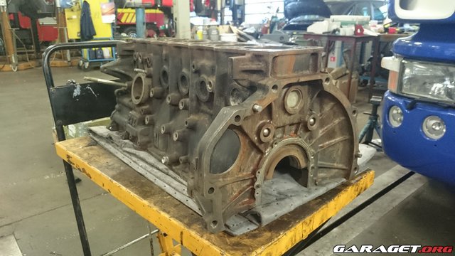

Idag har det varit en lång dag...  Jag har varit hos lackeraren till att börja med. Det var hur roligt som helst,  det tar sig!  Vi hade ju en del att prata om, det är ju mycket detaljer som jag vill ha på mitt sätt. Målarn är i alla fall super duktig och lyssnar verkligen på vad jag vill ha. Känns lovande!

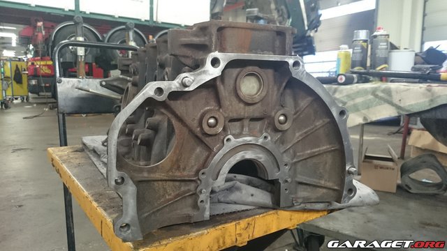

Jag gasade också in till Malmö för att köpa färg att måla motorblocket i, det fanns ju inte många butiker att välja mellan som hade ordentlig färg... Men en mycket trevlig man hjälpte mig att få rätt, och sedan vad det bara att börja slita med blocket. Det såg ju ganska tråkigt ut....
https://www1.garaget.org/gallery/images/189/188028/188028-049d9782220f994e86d49caf75eadac3.jpg
"nya" blocket behövde kärlek...
https://www1.garaget.org/gallery/images/189/188028/188028-5aea1fd9fbaa7f4327b91524490d80d6.jpg
Min sambo vart hjälpsam idag och tvättade blocket ordentligt:
https://www1.garaget.org/gallery/images/189/188028/188028-d74c65265cd9fc14bc03a25a20dda652.jpg
Rykande färsk 2jz
https://www1.garaget.org/gallery/images/189/188028/188028-61c9077faefb386718fee943340c0328.jpg
Disken klar smile
Det var ju helt galet mycket jobb med att få det redo för lack. Så sjukt mycket ojämnheter, det har jag aldrig tänkt på...
Men med diverse trissor och maskiner så var blocket,  6,5 timme senare,  redo för lack.  Äntligen!

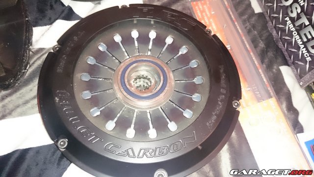

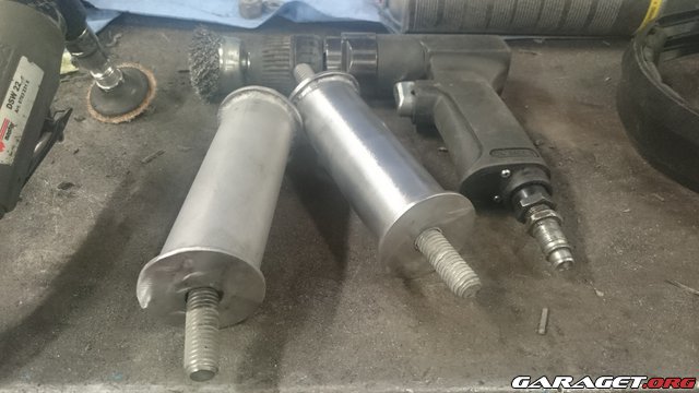

Som jag tidigare nämnt så köpte jag Cp kolvar med uppgraderade bultar, Carillo stakar med uppgraderade bultar och RPS kolfiberkoppling. Allt är ju nytt, och jag vet att många tycker viktning / balansering är onödigt då.  Jag valde dock att lämna iväg mina delar i alla fall,  det känns som en väldigt liten kostnad i det stora hela,  och egentligen ganska viktigt för att få det ordentligt byggt. Idag fick jag tillbaka mina delar, och det var en väldans tur att det blev inlämnat!  En stake och tre kolvar behövde fixas. Även veven mättes upp och putsades lite. Svänghjulet fick sig också en liten puts. Alla delar för sig var bara lite fel, men om det inte hade blivit fixat så hade ju den totala obalansen blivit märkvärd ändå.
De tyckte det var roligt att jag hade köpt rejäla delar, kul att höra från dem som kan sånt här!  smile
https://www1.garaget.org/gallery/images/189/188028/188028-90617be8a3b37bb7e4d16f7346bfce79.jpg
Nyputsad, rund och fin!
https://www1.garaget.org/gallery/images/189/188028/188028-54273a22d06c1356a273ed5a999aad19.jpg
RPS kolfiberkopplingen balanserad och redo.

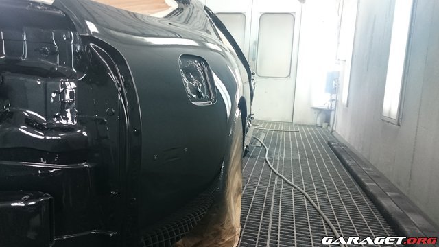

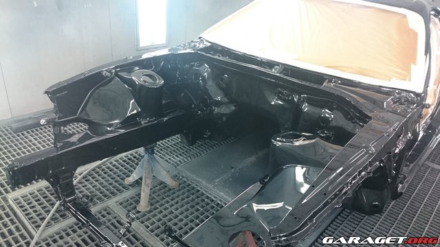

Idag har jag varit hos lackeraren och tittat lite. Så kul att det händer grejor! Karossen är snart klar, men där är ju en hel del lösa delar kvar att lacka,  så det tar väl ett tag innan allt är färdigt. Det går åtminstone mycket snabbare än jag trodde, och grabbarna är super duktiga!
https://www1.garaget.org/gallery/images/189/188028/188028-ba6f4855c19c105ead9086a439d31765.jpg
Mycket arbete för plankestrykarna smile
https://www1.garaget.org/gallery/images/189/188028/188028-a91a6df6f80bae133b83df586cc82745.jpg
https://www1.garaget.org/gallery/images/189/188028/188028-70f859bdf40d1c8d531c0049f02f6e6e.jpg
Motorrummet något bättre än tidigare!

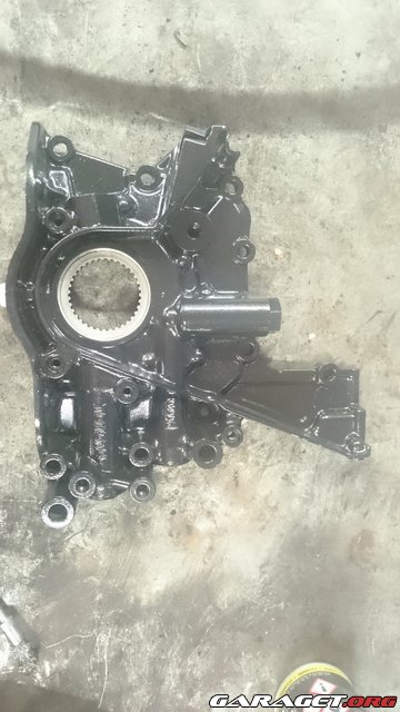

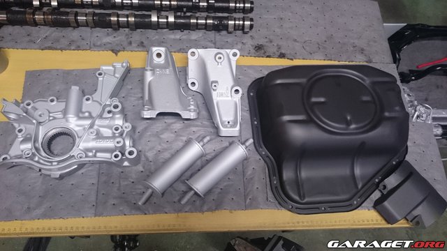

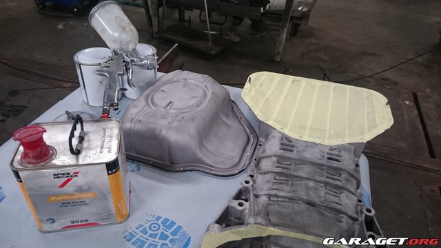

Nya oljepumpen var tyvärr svart, så det blev lack på den också..
https://www1.garaget.org/gallery/images/189/188028/188028-8de15d6df3342e3f9e8dec6d881b1a6b.jpg
Lackat och fint!

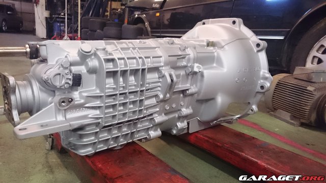

Växellådan lackade jag ju förra vintern,  men den blev lite skadad i lacken när motorn rasade, så den fick fräshas upp med ny lack den också.
https://www1.garaget.org/gallery/images/189/188028/188028-c7efbfd62cad230c6a293110865a9517.jpg
Lådan fräsch igen!
