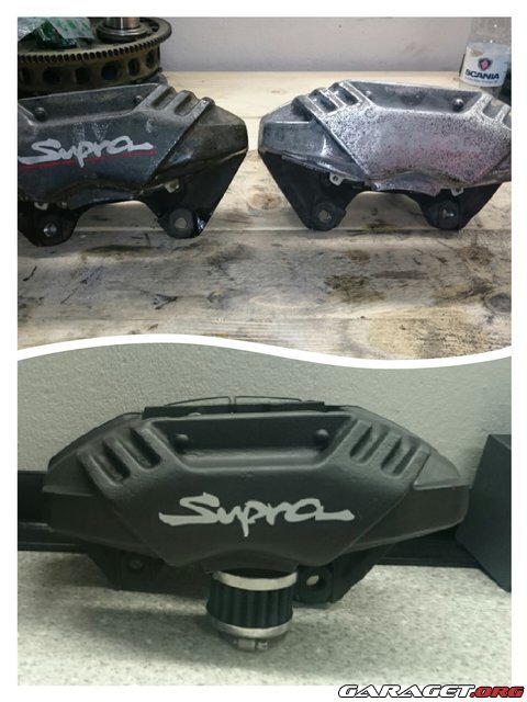

Nåväl över till mitt projekt. Jag kommer att fortsätta köra på Euro bromsarna eftersom de är hur fina som helst, och jag tycker det räcker. De var dock inte så vackra, så de fick sig en behandling. 4 gånger lackade jag om de eftersom jag inte hittade någon lack jag blev nöjd med. Men nu så äntligen blev det bra! Färgen på supra-loggan är samma som resterande texter jag har på bilen. (bilder på det kommer när allt är klarlackat)  så färgen där är också genomtänkt. smile
https://www1.garaget.org/gallery/images/189/188028/188028-fc555b8f2f9a36cba57cf76dd3804fc5.jpg
Renoverade ok smile

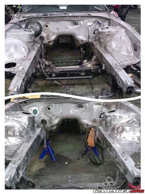

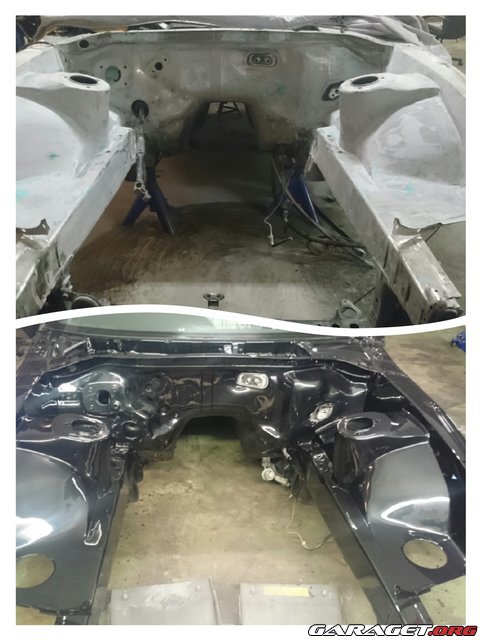

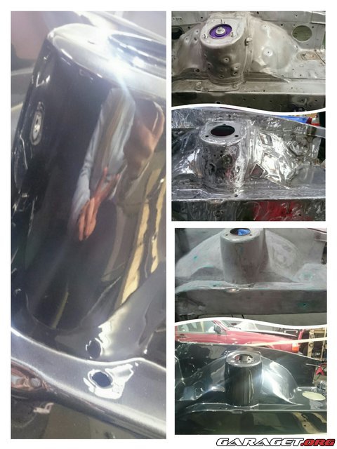

För övrigt så är jag galet nöjd med mitt motorrum... Slänger in lite bilder så ni kan se hela processen.
https://www1.garaget.org/gallery/images/189/188028/188028-01e83e1638c1ff44b1ee4693d4103087.jpg
Motorrummet orört för att sedan karats, svetsats och slipats.
https://www1.garaget.org/gallery/images/189/188028/188028-0f5ed5c4e7e3044346c706cb3af5c9c5.jpg
Motorrummet spacklat och sedan lackat.
https://www1.garaget.org/gallery/images/189/188028/188028-03d75573ef6b0231f2f95dd6b4874e63.jpg
Det var mycket slit, en del blod och många timmar lagda för ar få det klart, men jag är så nöjd nu!

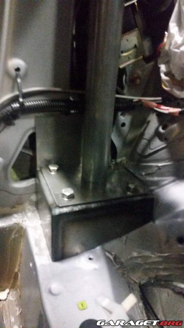

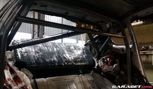

Från början tänkte jag inte ha någon bur i bilen,  men efter många om och men så fick det bli en i alla fall big_smile Den är inte klar än,  men här kommer en lägesuppdatering:
https://www1.garaget.org/gallery/images/189/188028/188028-b03443efadf732a6ea71829438fbc5e6.jpg
https://www1.garaget.org/gallery/images/189/188028/188028-b2c7e992ee83ab6d8700bd7376439cd1.jpg
https://www1.garaget.org/gallery/images/189/188028/188028-0f40b1dd43c5d79e11ce0dfe7acee3db.jpg
https://www1.garaget.org/gallery/images/189/188028/188028-c61152e9b922599ed5191e94c03a06c9.jpg
Det var mycket om och men med regler hit och dit, jag kände mig mer dum i huvudet desto mer jag läste. Dessutom ska jag ha baksätet kvar (för syn skull) och det gjorde ju det hela mycket svårare. Men inget är omöjligt och jag känner mig grymt nöjd med utformningen än så länge. Nu ska det lackas i samma färg som diffuser m.m. Och givetvis är det en del kvar att svetsa innan den är helt klar. Jag har jobbat galet mycket i december månad,  men nu är jag snart ledig en vecka, och då ska det hända mycket grejor big_smile

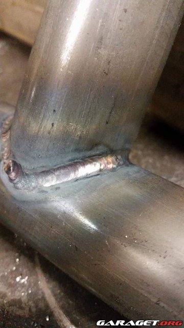

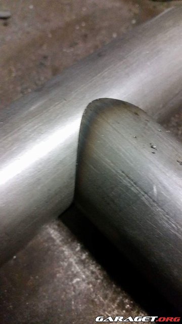

Trevligt med bur smile snygg svets.har du använt tillsatsmatrial ? smile
87 Inlägg
7 januari 2016
#137
För er som har undrat så är buren tigad!

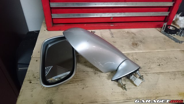

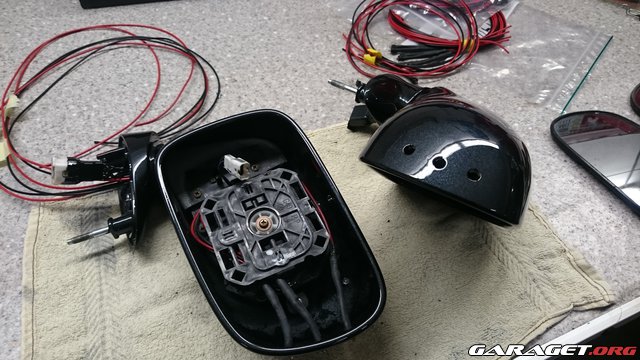

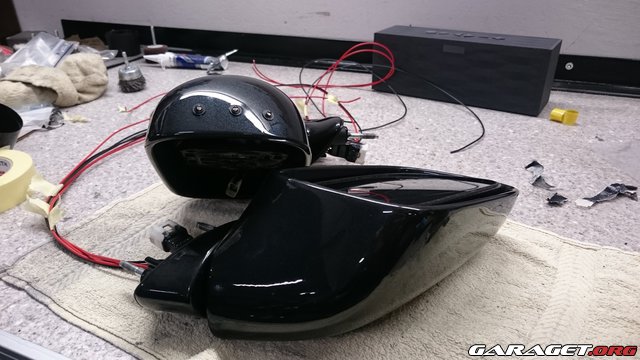

Från bur till blinkers!  Tidigare hade jag mina blinkers i fronten (både fram och på sidorna) ,  nu valde jag ju att byta front,  och således stod jag utan blinkers. Först beställde jag ganadorspeglar med led-slinga i, men tyvärr hade tillverkningen upphört. Jag letade ett tag, men fann inga och bestämde då att jag får tillverka egna blinkers. Jag tog mina orginal speglar som låg och samlade damm och borrade upp hål. Nu har jag äntligen fått tillbaka dem från lackeraren, och pysslade med att sätta i blinkers-dioderna idag.
Jag känner mig nöjd med resultatet big_smile

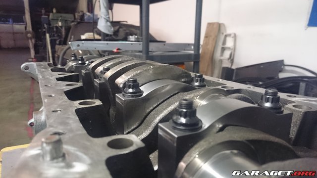

Lite nyheter om blocket!  Det är ju världens längsta jäkla historia det här. För er som läst tidigare inlägg så fick jag ju till en början ett vvti block, trots att jag hade beställt ett vanligt gte. Vidare så vart cylindrarna koniska,  så borrning blev obligatoriskt. De hade tagit sönder det (troligtvis när de tagit av toppen) med skruvmejsel, eller liknande,  och sedan fusklagat det med tenn, eller något annat dåligt material. Detta fick ju givetvis svetsas och dekas.  Som om inte det vart nog så hade de tagit bort två kulor,  så det blev till att borra och gänga i pluggar. Till råga på allt så köpte jag ett oljekylningsmunstycke av samma säljare. På bilden var det nytt,  och jag betalade 400 kr för detta. Han påstod att det kostade knappa 1500 kronor nya. Att jag litade på denna lurendrejeriare får jag skylla mig själv för, men när jag fick munstycket så var det ett begagnat, vilket jag givetvis inte vågade använda.jag ringde Toyota,  varpå det visar sig att ett helt nytt kostar 370 kronor. Nåväl,  jag lärde mig att jag aldrig ska handla av denna killen mer,  samt att jag måste kolla upp allt innan jag köper/litar på någon.
Blocket har för övrigt också dekats flera gånger förut. Så det blir till att räkna på kompressionen då kolven kommer längre upp än väntat. Så det blir lite matematik ikväll!
Nog om det. För ett tag sedan lämnade jag mina nya kolvar, stakar, koppling och vev till MMR (Malmö Motorrenovering)  för att vikta och balansera allt. De fixade detta,  och lovade dyrt och heligt att detta skulle vara kanon. Han sade att jag kunde åka och kontrollera det var som helst,  och det skulle vara bra. Så var inte fallet. Det var 20 grams obalans. Helt galet. Och där var massor med hål i mitt alldeles nya svänghjul. De har alltså inte fått rätt på det alls, men ändå lovat att det är perfekt. Troligtvis är de väl inte så vana att balansera Rps som har många lösa komponenter som måste tas bort för att kunna fixera det. Nu vet jag i alla fall att jag aldrig igen går tillbaka till MMR, det kunde ju slutat med ett ras.
Förutom detta så var det tre hundringar för lite spel till kolvarna,  så jag fick åka och få cylindrar vidgjorda. Cp rekommenderar knappa 9, men nu kör jag på 10 så kolven säkert kan expandera när det blir varmt.
Jag har ju valt att sätta billet överfall,  och även på dessa var det för lite spel. Målet är att ha 4,5-5,0 i spel,  och nu är det runt 2. Så det blir till att sälja ACL lagerna och köpa tunnare!
Nåväl. Nu har jag stenkoll på alla värden,  och det är dags att bygga ihop motorn så fort lagerna anländer!
