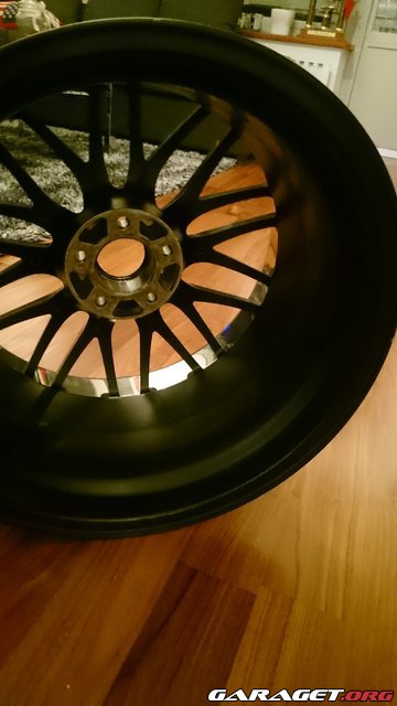

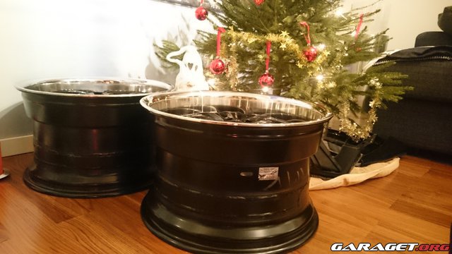

Något lite roligare inlägg nu då!
Fälgfixarna i Helsingborg har gjort ett kanon jobb med mina fälgar! De är numera 11,5" breda och det är verkligen jätte snyggt gjort.
https://www1.garaget.org/gallery/images/189/188028/188028-f1d2afd2b197b52c3611286d8584f8fd.jpg
Breddade fälgar smile
https://www1.garaget.org/gallery/images/189/188028/188028-eb72cf6e0f4ac28868b7bbede5e0e845.jpg
XoXo

tråkigt med allt strul med motorn men skönt att de börjar ordna upp sig, fälgarna ser riktigt fina ut
