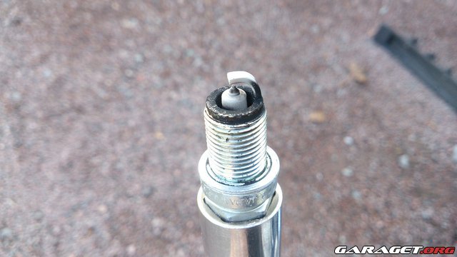

så här såg dom gammla stiften ut innan jag byte dom kan de ha nån förklaring till mitt vackra rök molm ??
http://www.garaget.org/mypage/gallery_i … e=2297180/
alltså den rycker lika fint nu som då
Senast redigerat av patrik531 (25 september 2014)
Din länk funkade inte, men jag antar du menar den här bilden?
https://www1.garaget.org/gallery/images/161/160402/160402-600ed1995b549475987339372e10d743.jpg
Och menar du RYCKER eller RYKER?
En himla skillnad på dom båda orden.

Mack skrev:
http://www1.garaget.org/gallery/images/161/160402/160402-600ed1995b549475987339372e10d743.jpg
ja den bilden tongue
de kommer vitt moln som sedan blir grått i slutet titta på länken på min första post big_smile men va e de för fel om stiften blir så vita :S

får fortfarande ingen ordning på skiten kan de va så att jag har dåliga stift i den köpte nya o bytte då började den ryka på kallstarten i cirka 1 min vittgrått tjockt moln o kollade stiften idag o dom är helt svarta :S

Du säger att tändstiften är kolsvarta nu? Åk till verskstad och komptesta och be dom felsöka.
Kolla så oljereturen på turbon inte är igensatt. Och var har du för olja i ?
Ser ju ut som förbrännd olja iaf. Miltal etc? lite info hade underlättat.
