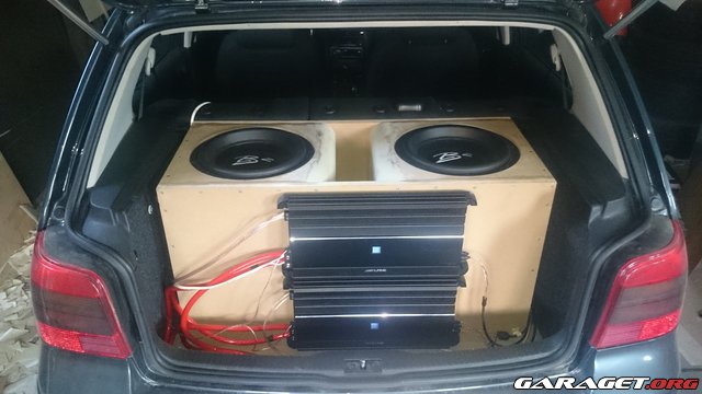

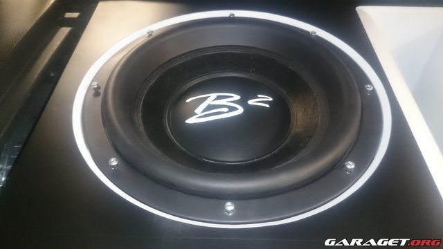

Dom sista detaljerna som gain matchning och inställningar fixade jag på plats på mässan och första provspelningen blev framför mätaren haha lol
På fredagen spelade jag i kval 141dB tror jag med 600w och bass level noll hehe
Efter att ha höjt det och ställt in lite bättre spelade jag 147.5dB med 44 eller 46 Hz med runt 2800w
Dag två spelade jag också 147.5 dB i kval
Dag tre tänkte jag maxa men fick problem med mina steg på hög volym så spelade endast 147.7 dB i 49Hz

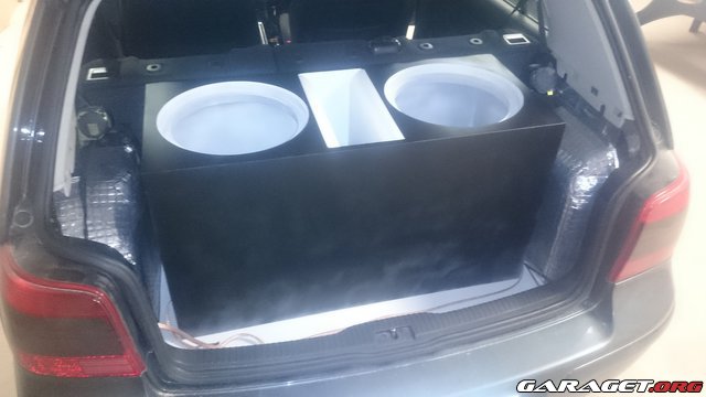

Pratade med dom mer kunniga och dom föreslog att vända upp lådan istället vilket jag gjorde på kvällen.
https://www1.garaget.org/gallery/images/195/194622/194622-d0e470d09de02cf7291aff62cc10b484.jpg
Sista dagen på kval spelade jag 149.8 dB  med vänd låda och lite annat pill i bilen med 49hz och 2800w, problemet var det samma men var så nära 150 så ville verkligen inte ge upp. Fick lite mer tips att sänka bass level och höja volymen istället.
Sedan i sista spelningen nådde jag 150.4 dB med 2600w och 49hz big_smile Fick då en tredje plats i Street Stock 4k men var ju endast 3 deltagare så det var ju knappast någon bedrift men man blir ju lite små lycklig ändå tongue
Finns mer att hämta ur systemet så förhoppningsvis kan jag sätta nytt pb nästa tävling om jag ser till att ta reda på varför mina steg krånglar eller byter steg. tongue
Är glad att jag åkte på tävlingen, hade väldigt trevligt och fick mycket hjälp och tips av dom mer erfarna smile

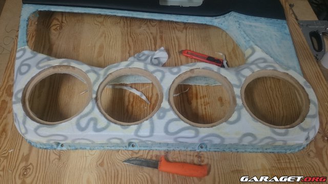

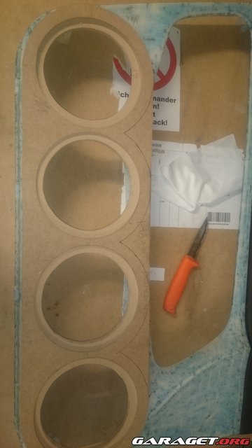

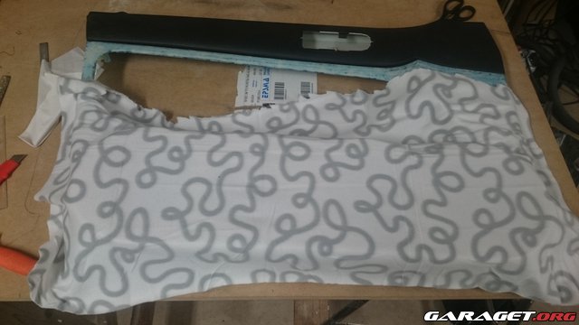

Då har man kommit igång igen efter en liten period av vila big_smile

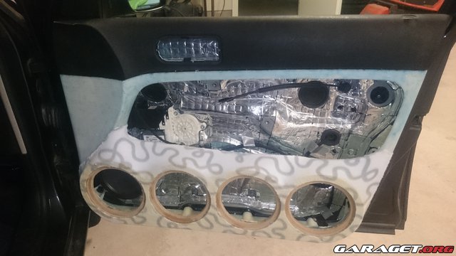

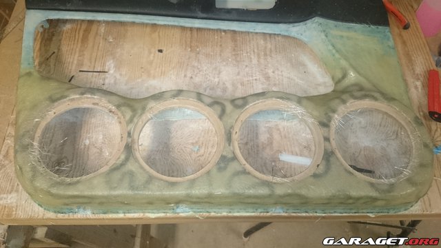

Bestämde mig efter lite funderande och diskuterande att jag skulle göra lite rundningar ändå. Diskanterna får istället sitta på den plana ytan framför armstödet i dörren vilket borde bli en bra placering för både demo med öppna dörrar och med stängda dörrar. Sätter nog en eller två diskanter uppe i A-stolpen eller liknande med för att det ska låta lite bättre i bilen smile På förarsidan där den plana ytan fattas kommer jag att sätta armstödet ifrån en dörr med vev istället och modifiera lite. tongue
https://www1.garaget.org/gallery/images/195/194622/194622-7c82014d0ed5c599b83dcce1789154de.jpg

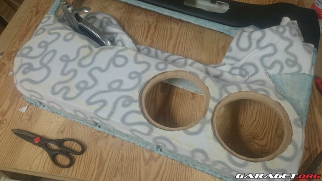

Var lite pill när baffeln satt på dörrsidan men det gick bra ändå tillslut.
https://www1.garaget.org/gallery/images/195/194622/194622-20c4bc8e4e6c2d86eb97ad4b22ac550f.jpg

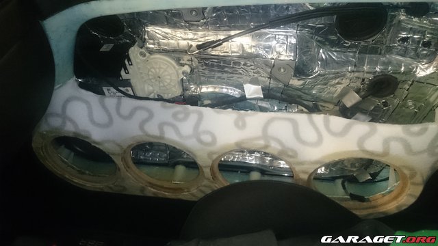

Lite ikea filt ska nog funka bra, verkar vara ganska många som använder dom hehe smile
https://www1.garaget.org/gallery/images/195/194622/194622-7619b11cb2918a9b6969e3aaf4f73655.jpg

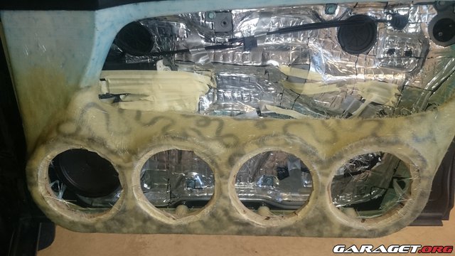

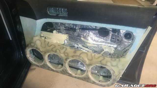

På den första dörrsidan körde jag DLS spraylim och häftklamrar där dom orkade igenom dörren (plast på andra sidan). Funkade inte als bra, satt dåligt och jobbigt att arbeta med. Nu är väl inte detta vad DLS limmet är gjort för så skyller inte på limmet roll
https://www1.garaget.org/gallery/images/195/194622/194622-20a3a4327038637187de7ae2171895c2.jpg
Där var första klar. På den andra körde jag med smält lim istället och det funkade kanon. Smidigt att arbeta med och det är lätt att få bort ifrån fingrarna x) Ända nackdelen var väl att det kunde bli lite tjockt om man inte pressade ut det ordentligt. Sen är jag ju nybörjare så vet inte om smält lim är ultimat för detta lol
https://www1.garaget.org/gallery/images/195/194622/194622-033f8ca05eecba1d8ba7679d779a64ae.jpg
Alltid bäst att undersöka så mycket man kan innan man börjar plasta så att man är helt säker på att det kommer att passa tongue Var lite små tight på sina ställen men det ska nog gå bra.
https://www1.garaget.org/gallery/images/195/194622/194622-267f92bc865e118dc174f406c2a841df.jpg
Och få en liten uppfattning om hur det kommer att se ut smile
https://www1.garaget.org/gallery/images/195/194622/194622-57b09ef4f375ada50570c0ebdacd880f.jpg
Blir lite enformiga bilder men såhär blev det efter första vändan plast, Började med ett lager på en dörr så att jag kan undersöka hur resultatet blev när det har härdat och se om det är något jag kan göra bättre på nästa. Tror att jag ska lägga på lite mer på utsidan men kommer sedan att plasta hela baksidan med armstöd och allt så att det blir riktigt stabilt smile
https://www1.garaget.org/gallery/images/195/194622/194622-0ac2a7f10b98bc49a7cbe3d5fd9731f7.jpg
https://www1.garaget.org/gallery/images/195/194622/194622-fe44a48585e1da4c76cf600857712ed1.jpg
La väldigt mycket tid på att få till allt rätt, förhoppningsvis så kommer den extra tiden ge ett bättre slutresultat när det är färdigt. Detta är ju en detalj man ser väldigt väl så jag vill att dom ska bli så bra som möjligt både för ljud och utseende tongue

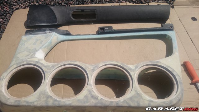

HojHoj, varit ett tag sen senaste uppdateringen så tänkte slänga in en liten på det som hänt så att ni inte tror att jag har gått och dött hehe. Har inte hunnit med så mycket, vet inte var tiden har tagit vägen riktigt hmm Har småpillat lite med dörrarna men det är visuellt ganska enformigt sad

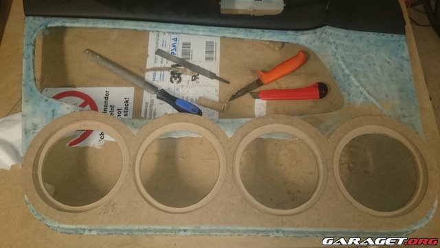

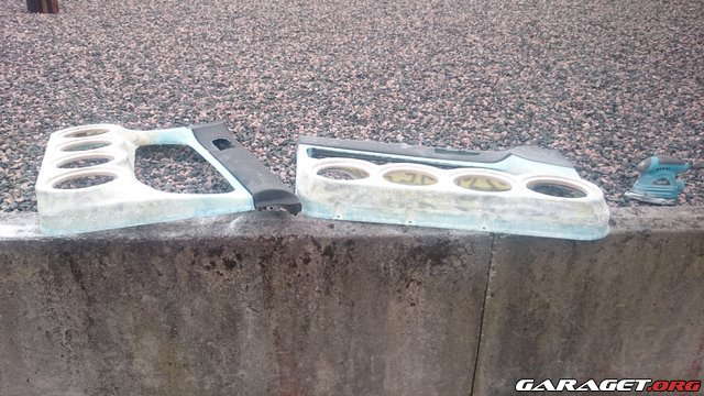

Skar bort all ''överbliven'' plast och slipade ner kanterna lite smått, har också plastat vänster dörren.
https://www1.garaget.org/gallery/images/195/194622/194622-dd87c974c8880975da06afa94d9e0643.jpg
Köpte mig en lite slipmaskin med så att jag slipper slipa allt för hand för det är ganska segt roll

Nu i helgen hann jag med vända nr3 med plast på dörrarna, denna gången var det lite förstärkning och lite utfyllnad för att slippa lägga massa spackel smile
https://www1.garaget.org/gallery/images/195/194622/194622-891e0c99453a9ab33b9b4e67f0ae1af1.jpg

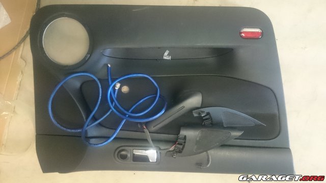

En vända till skroten blev det också, hade sådan tur att det fanns en golf 4 dörrsida med vev big_smile Sen fick jag med mig lite annat kul med som diskant hubbar, clips, lite skruv och en kabel. (skit jag vet men nån gång kan den behövas)
https://www1.garaget.org/gallery/images/195/194622/194622-e72a39427a0c7a18502419535c48d076.jpg
Sällan man får hem något som är rent ifrån skroten så en tvätt brukar man få ta.
https://www1.garaget.org/gallery/images/195/194622/194622-82714d8e05f15cd36384c575c52e99b4.jpg
Men en vända T röd så blir plasten som ny smile Brukar köra samma metod på dörrsidorna med, sölar på ordentligt med sprit så att alla bakterier och skit dör tongue Är ingen expert så finns säkert något bättre sätt att göra det på men för mig har spriten funkat tycker jag roll
https://www1.garaget.org/gallery/images/195/194622/194622-314f477308f9405e2a54bb17bbb2b154.jpg

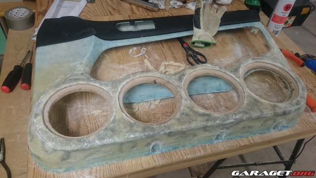

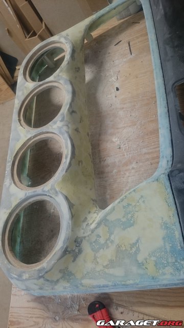

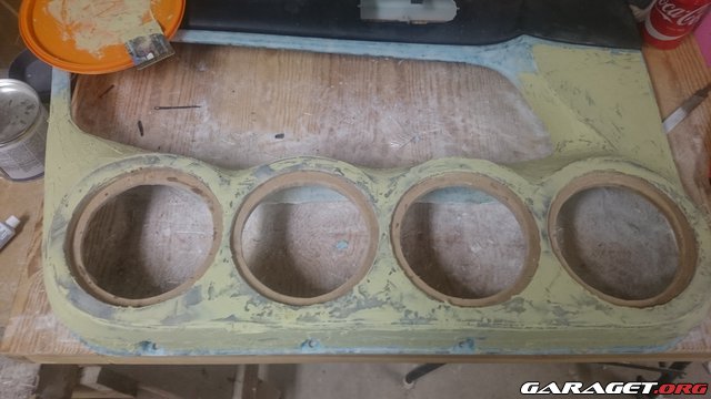

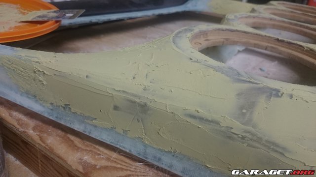

Lite spackel på dörrsidorna smile  Kör med ett 2 komp spackel här med så det inte spricker eller nått.
https://www1.garaget.org/gallery/images/195/194622/194622-6887ee6322143ea3e7b0dbe51f4a9f8f.jpg
https://www1.garaget.org/gallery/images/195/194622/194622-7a55ffded729f8ea00eb1f4602e7feaf.jpg
La fler lager för att få det riktigt bra, kommer klä dom med vinyl ifrån DLS och vet inte riktigt hur mycket ojämnheter den täcker så lika bra att vara noga tongue

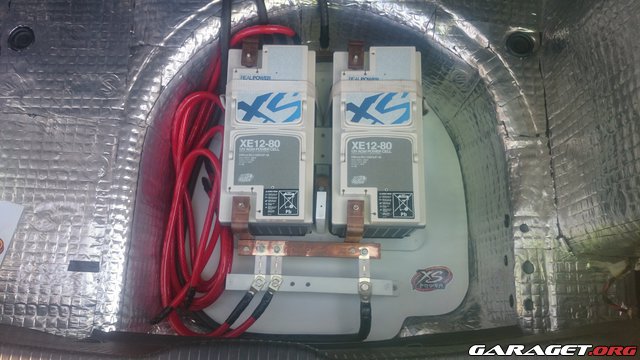

Blev ganska nöjd, ska bara göra i ordning kablarna till mina quattro steg med. När jag hade grejerna ute så slipade jag till alla kontaktytor så att det skulle bli bra flöde i kablaget med. Så fort jag får tummen ur och uppgraderar alla original kablar under huven med så ska det nog bli riktigt stabilt med ström tongue
https://www1.garaget.org/gallery/images/195/194622/194622-63ea6b2a8050f225fe1b01972364dff4.jpg

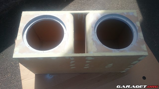

Lite spackel och påbörjad grund för att mätta MDFen lite.
https://www1.garaget.org/gallery/images/195/194622/194622-a276fcbcdd269a27cebae889562b006f.jpg

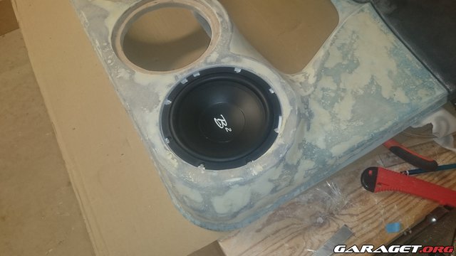

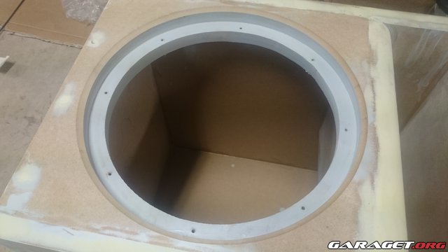

Fixade lite faser på försänkningarna till basarna med, blev mycket snyggare än med raka kanter smile
https://www1.garaget.org/gallery/images/195/194622/194622-df030c10ff287d0c254ed881d5dd2b0d.jpg

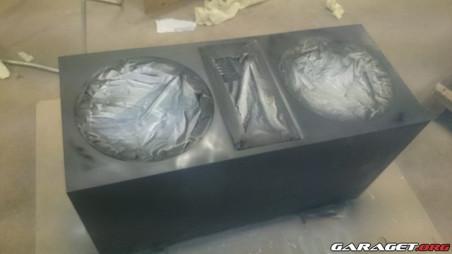

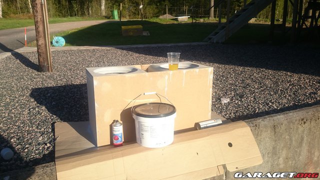

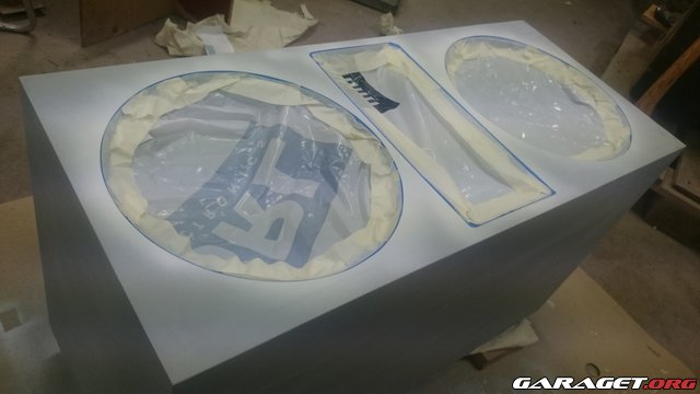

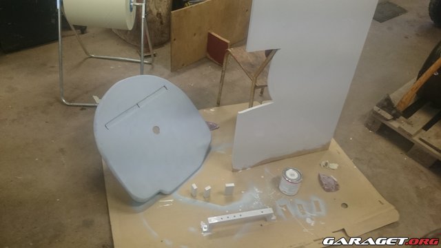

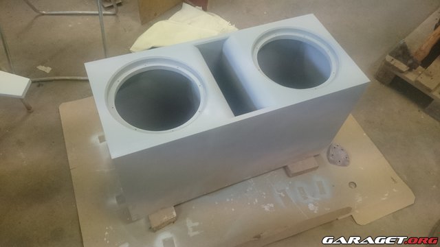

Körde sprayburkar för att få en jämn yta utan sträck som det kan bli med pensel, gick åt några burkar yikes
https://www1.garaget.org/gallery/images/195/194622/194622-046d788383ec549a9a660e002bc72a88.jpg

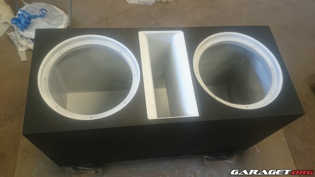

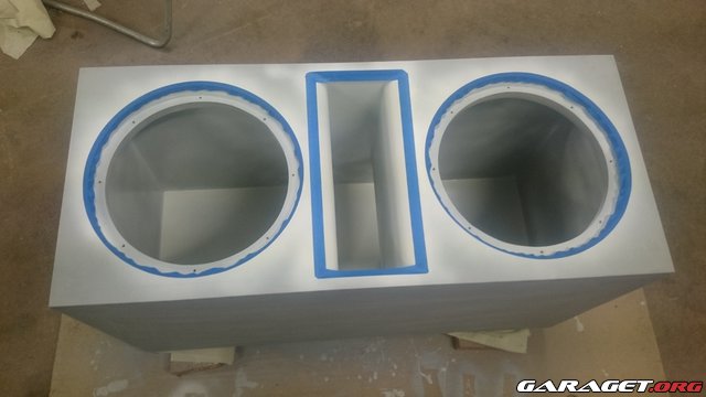

Kör matt vit på faser och port och sen blank vit i lådan, kommer behöva lacka lite till i lådan och lite i porten och sen får det nog bli en lack i lådan med så att jag får en riktigt blank yta så att det kan flöda bra. Sen fick det bli lite maskering innan jag lägger på mattsvart utanpå.
https://www1.garaget.org/gallery/images/195/194622/194622-26436c6e60663e2850ae7a599f801bd9.jpg
https://www1.garaget.org/gallery/images/195/194622/194622-58beae70b5aff5c6207923b2390170a7.jpg
https://www1.garaget.org/gallery/images/195/194622/194622-38f41836b99440d8471ffe7cc531bf8e.jpg
Hann inte lacka färdigt tyvärr så får ta ur lådan och fixa det sista när tid och färg finns men det blev riktigt bra ändå. Möjligt att jag ska lacka på någon mer detalj men har ej bestämt mig. roll
https://www1.garaget.org/gallery/images/195/194622/194622-f957e417f5641dac5644e542328f74e4.jpg
https://www1.garaget.org/gallery/images/195/194622/194622-1df374248000093abd11da620d2b5e39.jpg

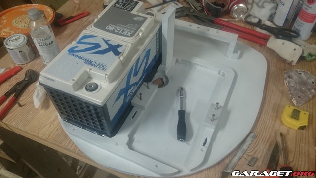

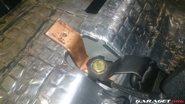

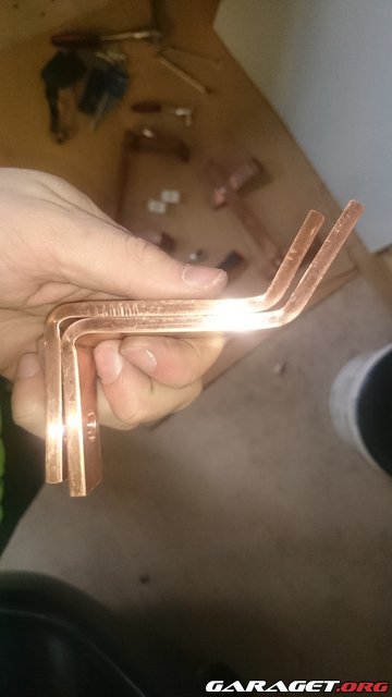

Fixade en bättre jordning bak med, det är lite för tight för att få på en kabelsko under bältesbulten direkt så gjorde två ''förlängningar'' av koppar som jag skruvade dit istället. Ytan under bulten var ganska ojämn med så fick slipa ner den så gott jag kunde för att få så stor kontaktyta som möjligt. Funderar på att jorda på en eller två av dom resterande bältesbultarna med men har ej bestämt mig.
https://www1.garaget.org/gallery/images/195/194622/194622-de975e60b4fabbd8ae711906c16762f2.jpg
https://www1.garaget.org/gallery/images/195/194622/194622-6041deea6a15e90a4b91400229aa6f4d.jpg

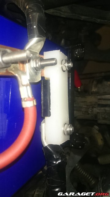

Fick bli en säkringshållare fram som inte riskerar att paja av fukt med smile
https://www1.garaget.org/gallery/images/195/194622/194622-e6678cc01989417f17c3bae0c4714d36.jpg

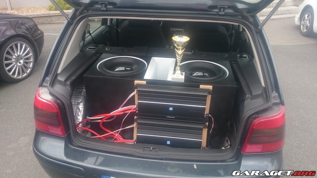

Blev lite tävlande på BRL streetmeet och det slutade med en tredjeplats i den största klassen (150.2 dB). Har fortfarande inte löst problemet med mina steg så jag får inte ut mer än hälften av min teoretiska effekt sad Så fort jag har fixat det och labbat lite mer så borde jag kunna spela ytterligare lite högre big_smile
https://www1.garaget.org/gallery/images/195/194622/194622-57154d3484a46b9e4197a75c56c5bd2b.jpg

Använde ett gammalt kreditkort för att smeta ut spacklet men det var ingen bra ide, har köpt en ''riktigt'' spackelspade nu och den är 100ggr bättre än plastkort roll

Hallåj, nu har det gått ett tag sen senaste updaten då jag varit upptagen med allt annat men nu är hösten kommen och det är snart dags att börja dra igång ordentligt med byggandet igen big_smile Har hänt lite under sommaren men inga enorma framsteg, har höjt mitt person bästa till 150,5 dB och detta var med ett steg och inte två. smile
För att skapa lite spänning så kommer en liten bild så att ni får en hint om mina planer inför 2016 wink
https://www1.garaget.org/gallery/images/195/194622/194622-492f13ddcaf59e414b213d1813985482.jpg
Detta året blev jag ju aldrig riktigt klar med bilen tyvärr men tar nya tag och siktar på Elmia! Har haft riktigt kul på tävlingarna så kommer att labba en del och se om man kan få fram några roliga siffror i dB Drag också. Hoppas att några läsare fortfarande har lite intresse i att följa mitt lilla bygge! roll

Mysiga siffror du spelar då! :o
Självklart kommer det följas wink
Vad är det för hertz steg som är på bilden? smile
