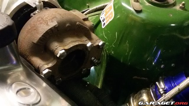

Idag gjorde jag väl diverse små pill! Jag hittade äntligen bultar som passar till fläns och turbo och pluggade även den interna wg på detta vis. Tror det var "St3v3" som kom med ideén!

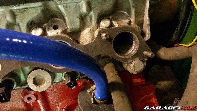

Sen så märkte jag nu att just under insugsporten så satt det en liten bult som var väldigt mycket ivägen.. Är det här någon avtappning för vatten eller något i toppen eller är bara pluggat för att det brukar sitta något där?
Ja jag märkte att det är gängpaj där..

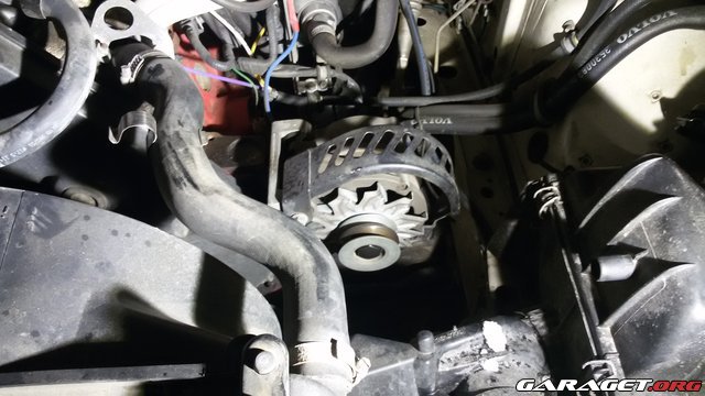

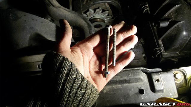

Igår vart det lite mek med brukisen. Råkade dra av skruven man spänner generatorn med, klantig som jag är..
https://www1.garaget.org/gallery/images/170/169501/169501-c910f056891faec31f244a8493e2eb17.jpg
https://www1.garaget.org/gallery/images/170/169501/169501-a581cf9b8a773703042fafe0c0a015ef.jpg

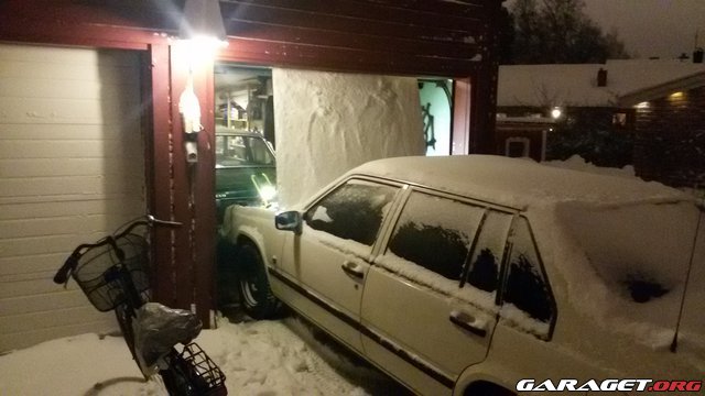

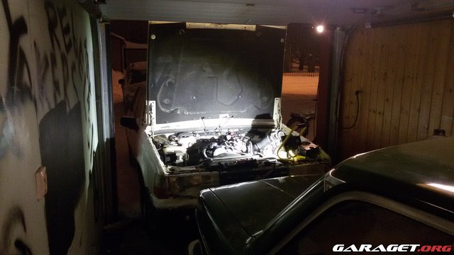

Eftersom jag har 240 i garaget så fanns det inte plats för 940.. Så då fick jag göra det bästa av situationen i kyla och snö!
https://www1.garaget.org/gallery/images/170/169501/169501-80c0f351be6d4800c64408a5acc29973.jpg
https://www1.garaget.org/gallery/images/170/169501/169501-7c110bd58d9c27b5c00983fa9d5fcb6f.jpg

Hehe keligt när den går av. Har hänt mig med :p ungefär lika kul son när judterings skruven går smile lätt fixat båda delarna dock. Bulten på toppen är till en vattenkanal ja. Dock har jag aldrig sett den i bruk. Har lika dan på min. Antingen klipper man till packningen lätt eller så filar man lite på skallen. Har du haft loss den?
Ah nej, tror jag tar rondellen och kapar skallen på bulten. Det är insuget som tar i den föbannade bulten. Eller så kapar jag bara lite på insuget så den passar roll
531 Inlägg
2 februari 2015
#208
lewwan skrev:
Hålet där bulten sitter är en kylkanal och på t.ex. 200/230E-motorn används den av en temperaturgivare till styrdonet och på b200/230K-motor är den in- eller utgång för kylvattengenomströmning i insuget så att förgasaren inte ska frosta igen. Men en enkel lösning är att plugga med en insex-plugg ist. så tar den mindre plats, det gjorde jag. smile

volvoglracing skrev:
lewwan skrev:
Aha där ser man smile smart ide det där med insexbulten. Hade jag inte ens tänkt på smile
lewwan skrev:
Tack så jätte mycket för tipset! Då får det bli så! Du råka inte veta hur stor gängan är? smile
M12 x 1,5 ska de vara smile
Tackar! smile
