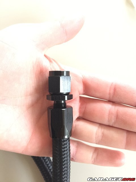

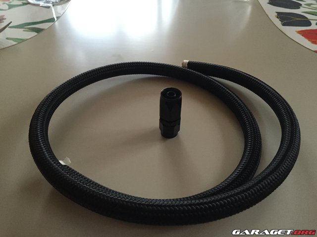

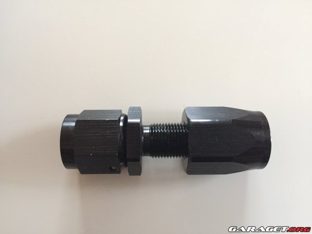

Så här gör jag med ankopplingarna när jag monterar dom!
https://www1.garaget.org/gallery/images/170/169501/169501-6affb7077c86ad8f41603beb567bc94b.jpg
Först så skruvar jag ut den så mycket så slangen får plats i kopplingen.
https://www1.garaget.org/gallery/images/170/169501/169501-7ad77984e03812451e697c7fcb4fca6b.jpg
Efter det så pressar jag på kabeln och sen skruvar jag åt och då dras slangen fast och vips så är man klar!
https://www1.garaget.org/gallery/images/170/169501/169501-50999e0b1372fe2ee5f9fa1aed61b39d.jpg
Man ska sen dra åt med två skiftnycklar så mycket som det går. (Det gjorde jag inte på den här bilden, satt inne och gjorde det lite snabbt så ska dra åt den när jag kommer till garaget)
Det är lättare än vad man tror! smile
