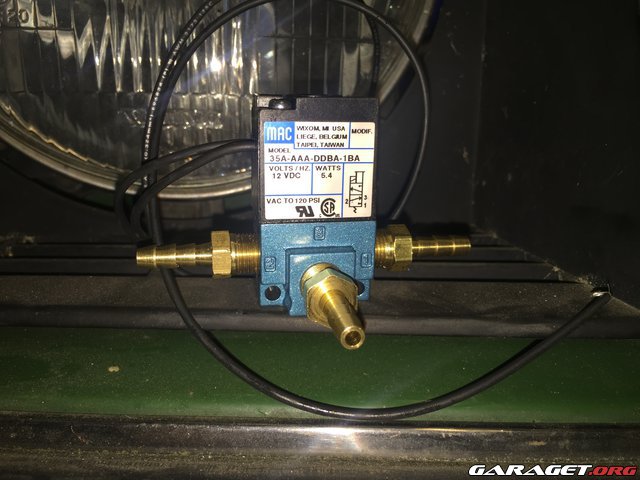

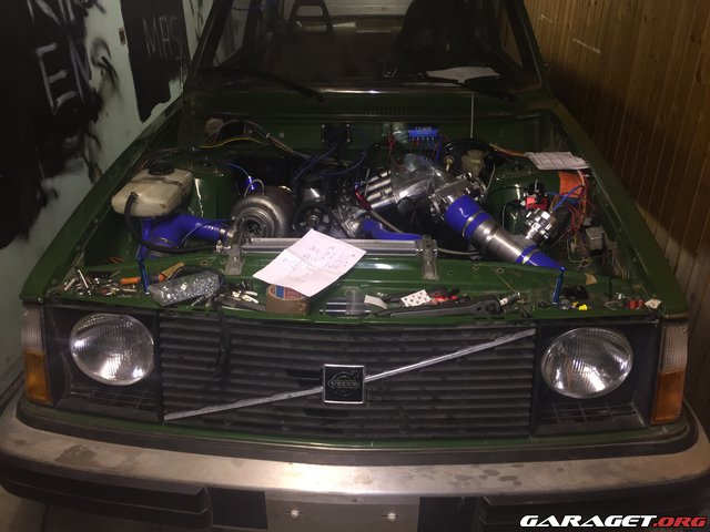

God kväll! I måndags så startade vi bilen! Kändes grymt skönt att få höra den gå av sig själv när man har varit lite osäker på om man har gjort rätt eller om man har tabbat sig under tiden man har byggt den, men det såg bra ut och den gick fint. Det enda var att när jag montera på turbon så börja den gå upp i varv även när spjället var stängt, tror den tjuvläcker någon stans, så det blir felsökning på det i alla fall. Men annars så verkade det ticka på.

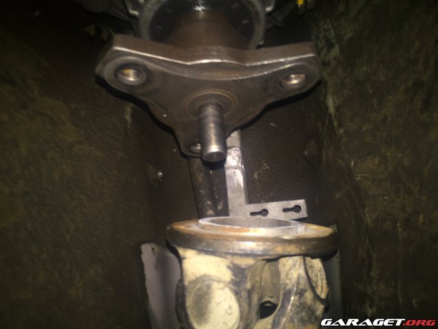

Fick även låna en kardan från en m47 och då saknades "bara" 4,6 cm till växellådan. Funkar det att montera på en hardyskiva där eller är hardyskivan för smal? Någon som har mått på en sådan?

Shoppade även en macventil av mattias på sävarturbo när jag ändå var i farten! Det var allt för nu men det blir full fart nu veckan ut! cool

Säker på att det är en m47 kardan på bild? Tänkte att medbringaren ser ut som m45/m46? Hur är det med m90 kardan från 940? För du körde väl med m90 låda? smile
Och släng upp en video när han går! wink
Det kanske är m46, det är från en växellåda med elektrisk od!  Jo precis, men vet inte om den är för lång? hörde att den skulle vara runt 170cm, och det blir för långt, men ska mäta på kompisens bil och se så det stämmer! smile
Heheh jo jag ska göra det när läckaget är fixat! big_smile

lewwan skrev:
m46 är den lådan som har elektronisk överväxel.
m47 är 5 växlad ej overdrive.

Tack för att du klar gjorde det

Var så lite så bara roligt kunna hjälpa smile
