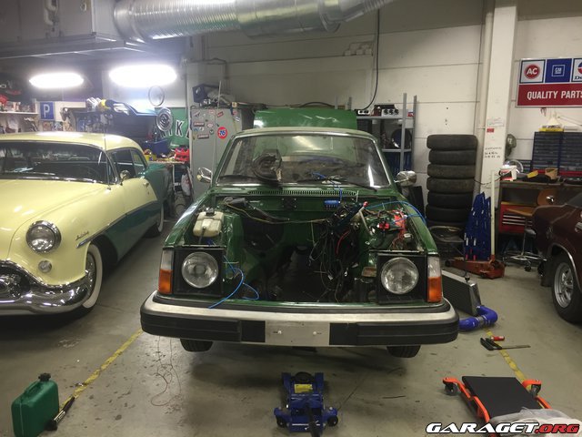

Tjena, Det var ett tag sedan jag uppdaterade men jag har haft fullt upp med flytten till det nya garaget.
Nu när jag kom med bilen till garaget så började jag bygga lite, men då fick jag tips om att en som också hade en plats i garaget innan mig hade en volvo 242 från 1975, så jag tog i kontakt med han och köpte den... Så det jag gör nu är att jag håller på att flytta över allt till den nya..
https://www1.garaget.org/gallery/images/170/169501/169501-412166784d54ec562111f22aca9da5e0.jpg
https://www1.garaget.org/gallery/images/170/169501/169501-8b0f5fa0925e64f19fa7ff5842f9cbef.jpg
https://www1.garaget.org/gallery/images/170/169501/169501-af58d9f416e918e1cb500ef417944dd9.jpg
https://www1.garaget.org/gallery/images/170/169501/169501-6590bd771a849e3558bd7f3821486967.jpg
Allt är ut plockat som jag behöver från den förutom bränslesystemet men det tar jag imorgon tror jag, eller på onsdag. Ska även ta i kontakt med jens på sävarturbo angående motorbänk tror jag, bara för att se hur mycket man kan kräma ur den.
Mvh Erik!

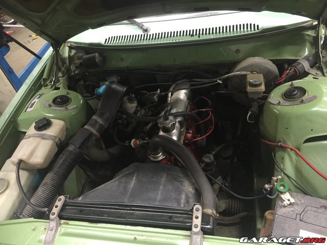

Kan börja med att säga att jag har köpt en helt ny kaross, En volvo 242 från 1975! (Äntligen)
https://www1.garaget.org/gallery/images/170/169501/169501-30e327b17ff6a3f4704051e131f62bdd.jpg
https://www1.garaget.org/gallery/images/170/169501/169501-9fc4779fff989e01ddfaf0c626836bef.jpg
https://www1.garaget.org/gallery/images/170/169501/169501-d22e042c8cccec068d86fcfc22bc49f7.jpg

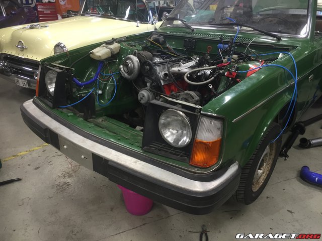

Sen var det bara att börja dra ut det gamla och in med det nya...
Så b20 med m40 ska in i den gamla karossen och den är såld till steve i Lycksele.

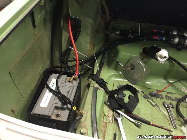

När motorn var ute så började jag dra in soppasystemet så det är nästan klart.https://www1.garaget.org/gallery/images/170/169501/169501-3477f1b4aacd5463269e000d15456cb6.jpg
Drog även fast batteriet i reservbaljan istället för mitt i smiten som jag gjorde med gamla, heheh lol
https://www1.garaget.org/gallery/images/170/169501/169501-5cae8817ad08a7e9aae6e2c83b092837.jpg

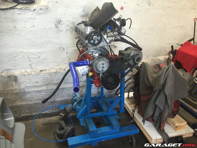

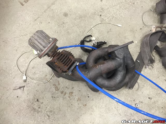

Lämnade även iväg motorn till sävarturbo jens eftersom den ska bänkas och mappas i hans motorbänk! När jag hade lämnat motorn så fick jag ett sms av han och fick veta då att turbon var skrot, så har fixat en ny tubo nu och imorgon är det nya tag i bänken, ska monteras upp och kanske test starta och se så allt lirar.
https://www1.garaget.org/gallery/images/170/169501/169501-abad2d0287f8c43e763d57a12849b964.jpg

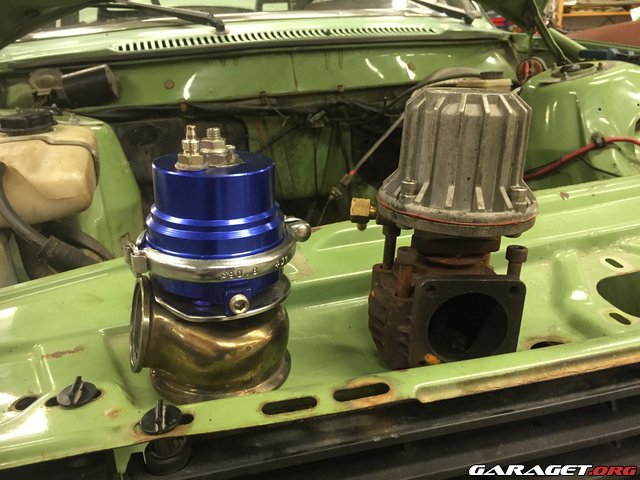

Även så var det jobbigt med wastegaten från klracing, först så provtryckte jens den med 3bar utan att den ens öppna.... Hmm tänkte jag och börja skruva isär den och i den så var det två stycken superhårda fjädrar?! neutral Tog lös ena fjädern och provtryckte lite och den fungerade som den ska, det vara bara det att den läckte väldigt mycket..... Så nu blir det biltemas wastegate som är till filad av jens så den ska nog fungera prima! cool
