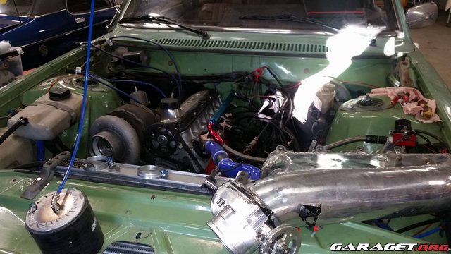

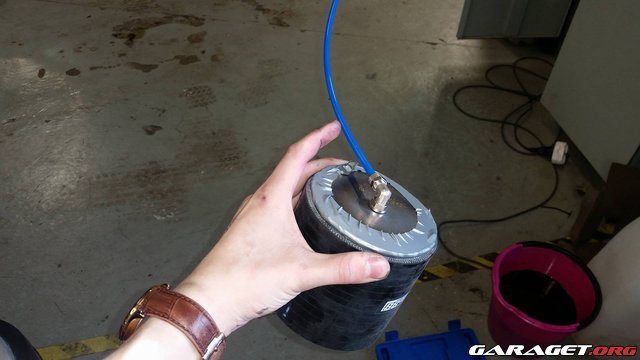

Efter jag trycktestade systemet så kom vi fram till att det läckte mellan spjällhuset och insuget, flänsen måste ha slagit sig när dom svetsade den? Den var inte rak för 5 öre. Men nu är det fixat och nu ligger tomgången helt perfekt! Jag monterade även in bromsservon och map sensorn in i insuget istället för att köra det på vakumstationen.
