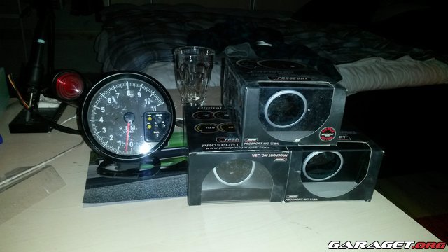

hämtade just paketet och det innehöll tre stycken prosport mätare och en varvmätare med shiftlight.
Vattentemp, oljetemp och oljetryck.

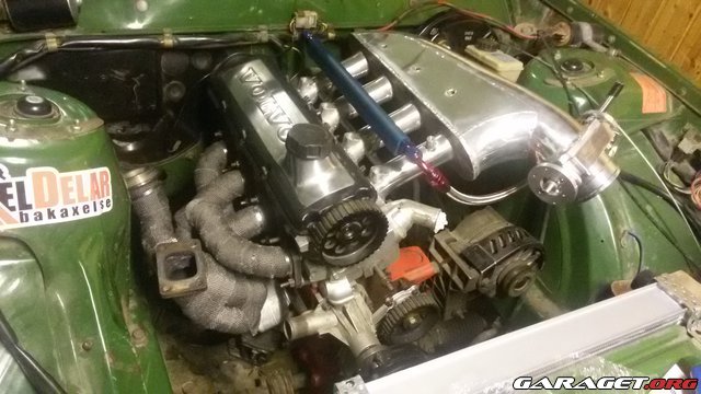

Idag har jag hunnit med lite allt möjligt!
Gjorde det sista på grenröret så nu är det inklätt med avgasbandage! Monterade även på fuelrailen, fick borra upp fästena som håller uppe fuelrailen för det fattades typ 2-3 mm innan det matchade mot hålet!
https://www1.garaget.org/gallery/images/170/169501/169501-e642b83ed582f122fdb96ec5c44c6ff6.jpg

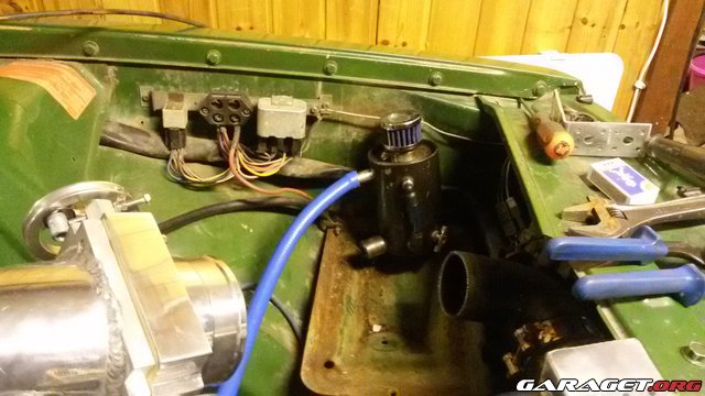

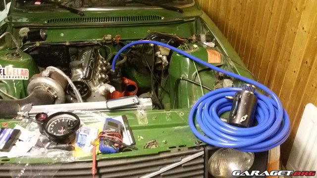

Efter jag hade fått mig en helhetsbild så började jag montera lite inför vevhusventilationen! smile
https://www1.garaget.org/gallery/images/170/169501/169501-167fce0748eeca13aa684cbec25c6a00.jpg
Här tänkte jag placera den!

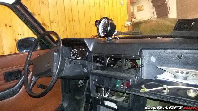

Började även pilla på lite med mätarna! Så nu vet jag lite mer exakt hur jag vill ha dom. Det blir att rulla förbi biltema och inhandla någon metallbit eller liknande som jag ska fästa dom 3 mätarna jag har. Ska beställa en till mätare för laddtrycket.

hur har du gjort med vevhusventilationen som sitter på motorn? smile

Kör med en slang från oljefällan sen tar jag b20 olje på fyllnings locket och drar en till slang därifrån! Kan skicka bild senare idag! smile
