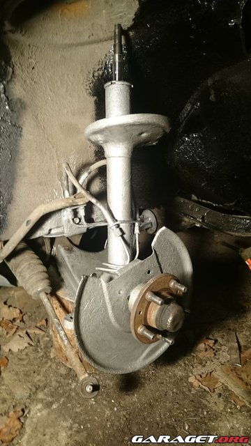

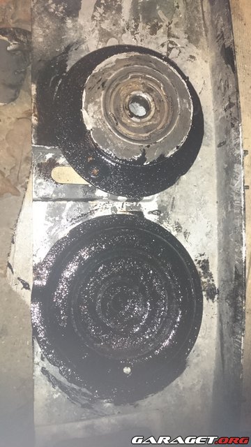

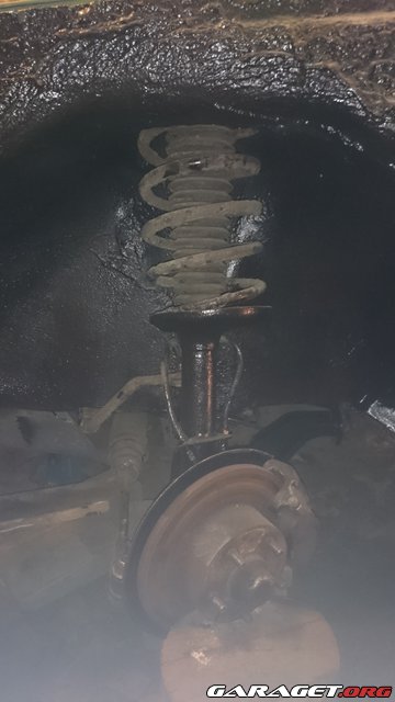

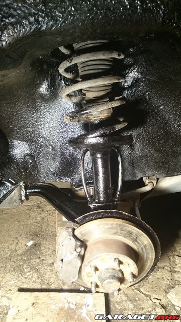

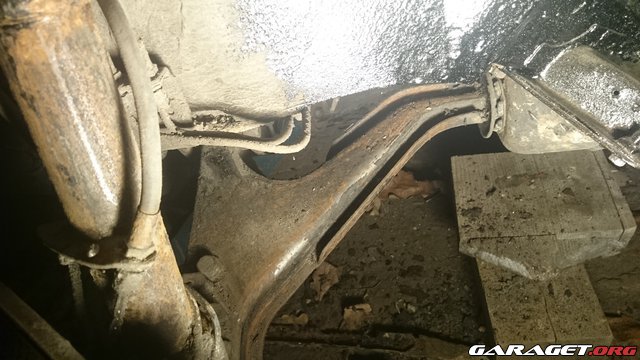

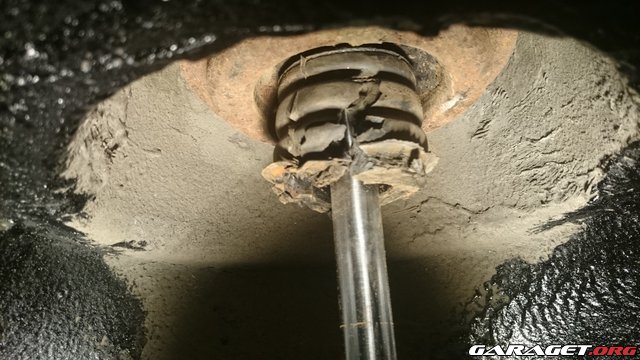

Tänkte att de var dags att få på fjädrarna från 245an, så att man kan greja med bilen.
Här kan man tydligt se resultatet av att köra utan fjädrar. Gummit helt sprucket..
https://www1.garaget.org/gallery/images/208/207841/207841-19f73f72fcc87b1d8f1330587b008f00.jpg

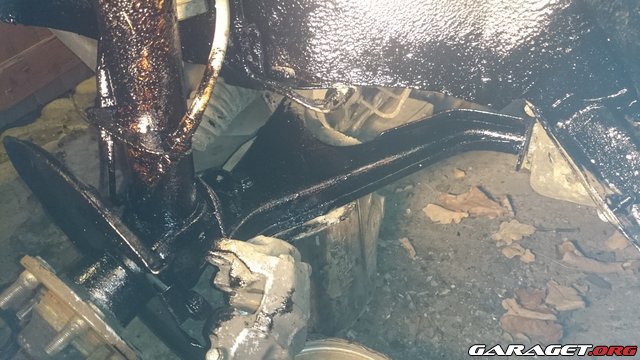

Skrapade rent fjäderbenet och länkarmen så gott de gick från rost, och slipade sedan med ståltrissa på borrmaskin smile
https://www1.garaget.org/gallery/images/208/207841/207841-550ac818f4eed5c7934f3595c3e5a5f0.jpg
https://www1.garaget.org/gallery/images/208/207841/207841-09ad6836d4dbb96ba5aac756f545def3.jpg
Blev en del skit.
https://www1.garaget.org/gallery/images/208/207841/207841-36aaa4c8925e02b2d6ac8c0365401eae.jpg

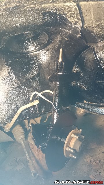

Hammarlack på de!
https://www1.garaget.org/gallery/images/208/207841/207841-1d71fdaa7298e36057562accbac6d91c.jpg
https://www1.garaget.org/gallery/images/208/207841/207841-61fa5e5df96c34fc98a62126e47385d7.jpg
https://www1.garaget.org/gallery/images/208/207841/207841-e68114c37255d0aeca2da450e65e4030.jpg
Sen Biltemas klet på burk wink
https://www1.garaget.org/gallery/images/208/207841/207841-0e8c132f7260cfe6ef014a34c32a15fb.jpg
https://www1.garaget.org/gallery/images/208/207841/207841-ebcd2f35d0cc24deca3e94e3b5c0129b.jpg
https://www1.garaget.org/gallery/images/208/207841/207841-47d83cad35a870f4b670e1e5c07b5371.jpg
https://www1.garaget.org/gallery/images/208/207841/207841-d54d28006c8ca7d581ab6e025fa194e7.jpg
Fjädern på platts. Var ett helvete att få dit den, har gjort det en gång förut på en a-traktor, men denna gången ville de bara inte gå. Fjäderihopdragarna gick i fjädertornet när man skulle ha upp hela fjäderbenet, men löste det med pappas ide om att sätta kättingar runt fjädern och sen släppa på dragarna. Jag tycker detta är mycket enklare på 7/940, någon som har samma erfarenhet?

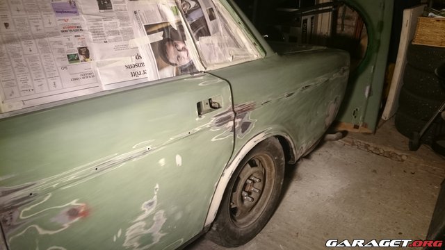

Köpte grundfärg CA-primer och Temadur-20 färg som ska rollas på. All hammarlack är bortslipad wink
https://www1.garaget.org/gallery/images/208/207841/207841-e916a8998cf7d815551b25a0a8c11104.jpg
https://www1.garaget.org/gallery/images/208/207841/207841-7aac5c1fe4d3187b0da7a6ccb0f63ed1.jpg

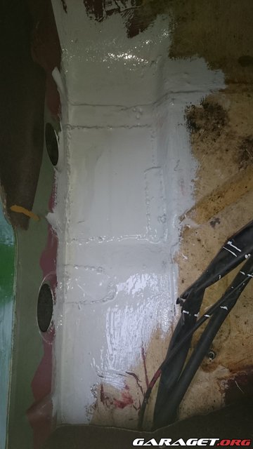

Fanns massa ytrost på och runt dörrar men slipades ner med ståltrissan smile
https://www1.garaget.org/gallery/images/208/207841/207841-808de96d7538f0fa63b6e90b183ddbd9.jpg
https://www1.garaget.org/gallery/images/208/207841/207841-34bb0290529daa6d6cf9c50fa9235966.jpg
Ca-Primer. Detta var första lagret så det täcker inte riktigt som man kan se.
https://www1.garaget.org/gallery/images/208/207841/207841-3a4efcae5320bf66e432197293610e6e.jpg

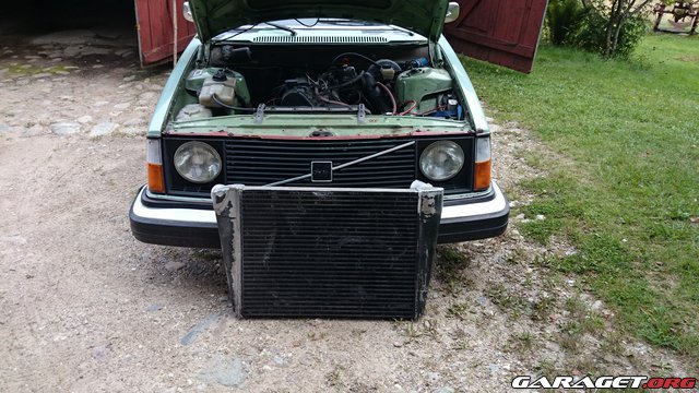

Bjuder på två bilder från i somras smile
Har är intercoolern.. tror hälften av denna räcker haha...
https://www1.garaget.org/gallery/images/208/207841/207841-535e4c0e7e19ce6a8196e6cc5a22aa55.jpg
Gött stuk men inte gött å åka bött cool

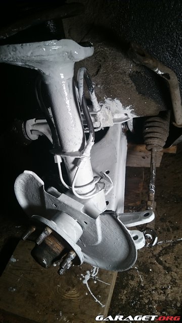

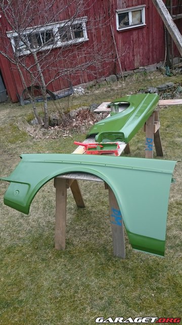

Andra fjäderbenet klart.
https://www1.garaget.org/gallery/images/208/207841/207841-77438040c33eb5ee6432b909bf929723.jpg
https://www1.garaget.org/gallery/images/208/207841/207841-252727c4c16cdc6c101c39a1d9ead2f2.jpg
Ja sen ser ni resten, Ca-primer och sedan Temadur 50 färg. Tyvärr var en roller rätt kass så blev massa små hårstrån på huven, men den ska nog bytas framöver då den är lite knäckt.
https://www1.garaget.org/gallery/images/208/207841/207841-00b8d080f7ef3ac22f5eebe9ce64a15c.jpg
https://www1.garaget.org/gallery/images/208/207841/207841-59309c41a499dc605bc20c6756481509.jpg

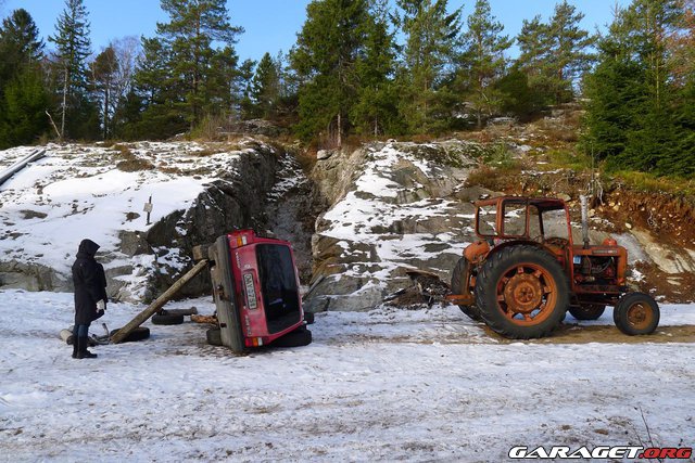

245an ska skrotas snart så river ner hela drivlinan. Drog upp den på sidan med min kära Nuffield. Mamma undrar va fan jag håller på med lol
https://www1.garaget.org/gallery/images/208/207841/207841-d64f2455731e5f15616e4ead5f0a33f1.jpg

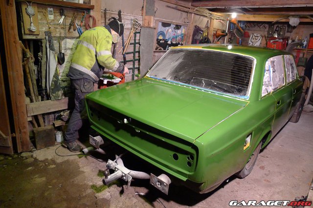

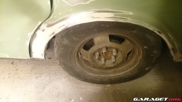

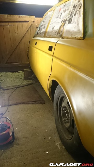

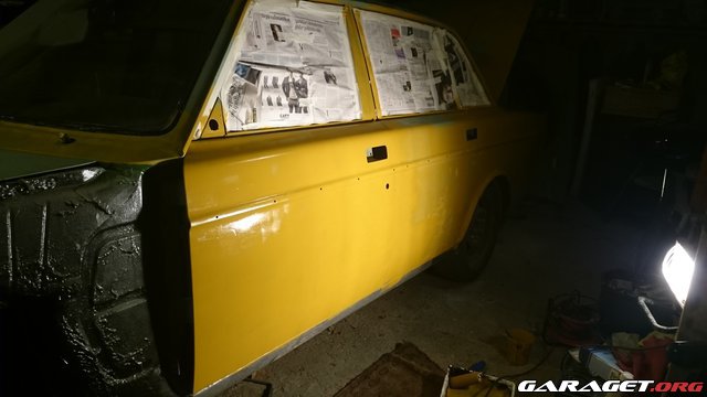

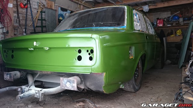

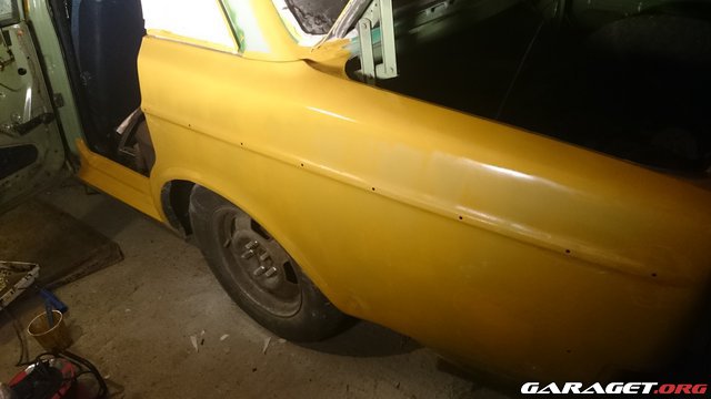

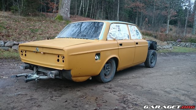

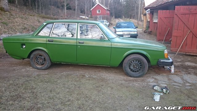

Hejsan! Nu är karossen nästan klar! Såhär ser den ut nu big_smile öser på lite bilder här.
https://www1.garaget.org/gallery/images/208/207841/207841-d30fea09b7383f1d8b0be993e1d6623b.jpg
https://www1.garaget.org/gallery/images/208/207841/207841-61c1a4933e8dc11c96c64c8612603e7c.jpg
https://www1.garaget.org/gallery/images/208/207841/207841-ff72bdfb97c3dfb1f96e58367262b5af.jpg
https://www1.garaget.org/gallery/images/208/207841/207841-663c1522563cd9d81ee29b444b811ce0.jpg
Jag som sa att det inte var något genomgående under wink aja kunde varit värre, det var lätt fixat.
https://www1.garaget.org/gallery/images/208/207841/207841-d3f809fef69bc5cc3b84de5253f4e3a3.jpg
https://www1.garaget.org/gallery/images/208/207841/207841-0e21460ead15879b58a9e74dcd527439.jpg
https://www1.garaget.org/gallery/images/208/207841/207841-67c049f57c355f41dffb3917bff72d92.jpg
https://www1.garaget.org/gallery/images/208/207841/207841-d3323f2a1ad0e55f6d5f0559cd40f400.jpg
https://www1.garaget.org/gallery/images/208/207841/207841-240ebbba6f809b51241a8c819b7a7f42.jpg
https://www1.garaget.org/gallery/images/208/207841/207841-efef1f932d3a3af1ff3c9d1ca0e66997.jpg
Dålig bild här! Är rätt nöjd med resultatet även fast man kan se att den är rollad! Färgen har typ tre olika nyanser beroende på ljuset haha wink Det som är kvar nu på karossen innan motorn ska bytas är att montera lister med nya klips och sätta fast inredningen smile kommer lägga upp några fler bilder på det, sen blir det till att dra fram dizzeln som stått under en presenning sen i somras, då  blir det bilder på uppfräschning av motorn osv big_smile

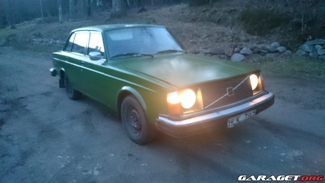

21 april 2015
#79

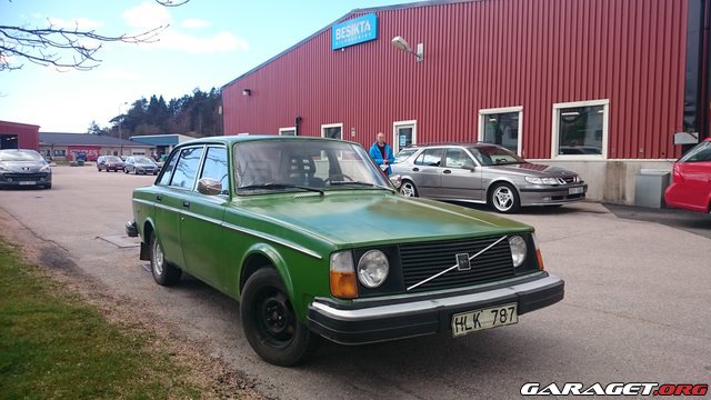

Tjo! Nu är 75an Nybesiktigad helt utan anmärkningar, förutom en spricka i framrutan som skulle bytas tills nästa besikting, om två år big_smile har inte blivit något motorgrejande.. börjar dra ihop sig i skolan med prov osv, snart studenten!! har iaf kortat två fjäderben och satt i saabdämpare. Har monterat det ena idag. om jag hinner få dit de andra imorgon så kommer en uppdatering med bilder på hur jag gjorde smile
Precis nybessad cool besikningsgubben efter att han knackat efter rost: "jaha här va ju ingen rost" med en lite besviken ton hahaha
