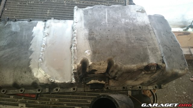

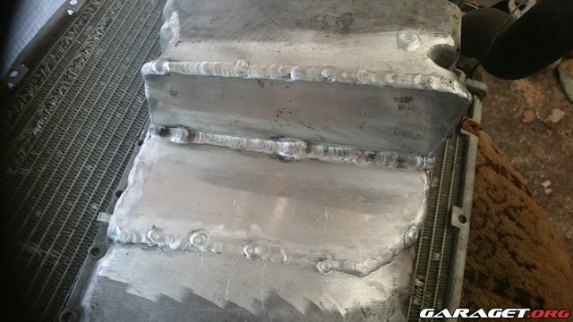

Tråget kortades ca 7cm av en kompis i skolan smile

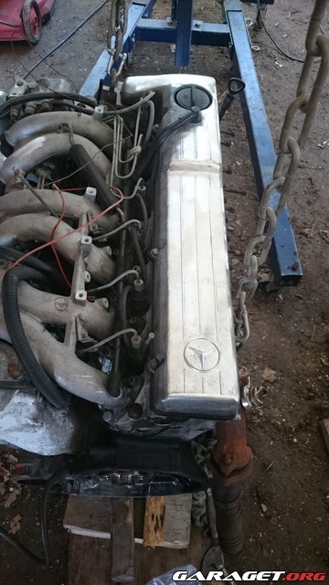

upphängd i kättingar.
https://www1.garaget.org/gallery/images/208/207841/207841-5a57bad04c06cc571282f31db19844f2.jpg

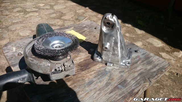

Då jag ska ha manuell måste turbinen bytas också, och de visade sig att bultarna var för korta till de manuella svänghjulet. får skaffa nya då tongue
https://www1.garaget.org/gallery/images/208/207841/207841-ca649fa569e8837ae9239d3e0c53655c.jpg
https://www1.garaget.org/gallery/images/208/207841/207841-e04ecb7e2527a085806d6b7f74cdce83.jpg
Den ingrodda skiten och ärget går att borsta bort med roterande ståltrissa big_smile blir ju som nytt!

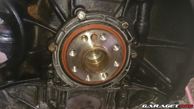

Packboxen!
https://www1.garaget.org/gallery/images/208/207841/207841-48f7c11626fa8a6d1789d852cf91c7b7.jpg

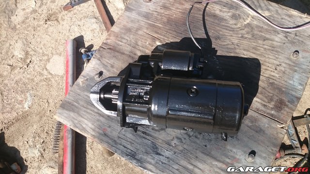

Ett litet annat expriment med nya brukisen 244 84. T70 snurran är tyvärr för stor och laddet kommer väldigt sent..
https://www1.garaget.org/gallery/images/208/207841/207841-bf4ecd2e305458af115c77eaa8db53c4.jpg

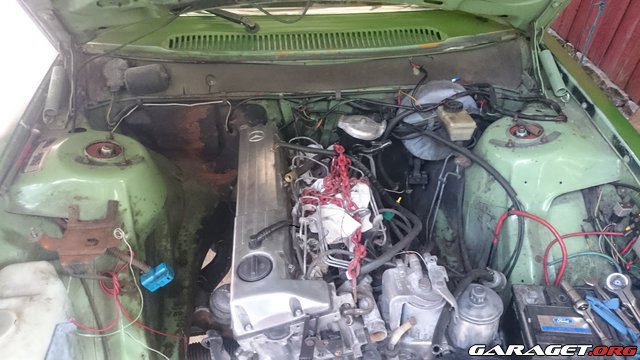

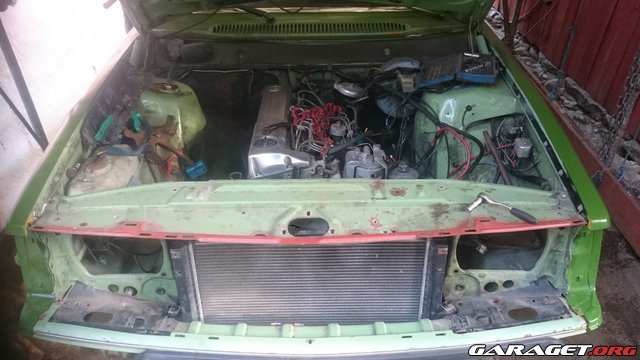

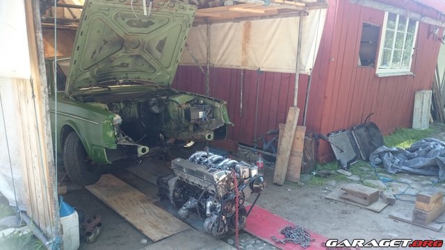

NU så ÄNTLIGEN har jag börjat med motorbytet lol big_smile Här ska ni få en ganska stor uppdatering.
Finns en del jag har framför mig nu, börjar iaf med att få i motorn och bygga alla fästen, motor, låda kylare, skarva kardanen, växelspak och stag, osv. Sen ska motorn ur igen och hela motorrummet ska fräschas upp. Först och främst få bort all olja och skit och sen slipa ner en massa ytrost. Därefter måla med ca-primer och till sist en svart lack. När de är klart kan motorn stoppas tillbaka och då börjar dragning av el slangar och grenrörs och insug bygge.
Rätt dåliga bilder då min mobil har lite problem med bländaren, då spelar de 20 megapixlarna ingen roll lol
Så sitt tillbaka och njut så länge.tongue

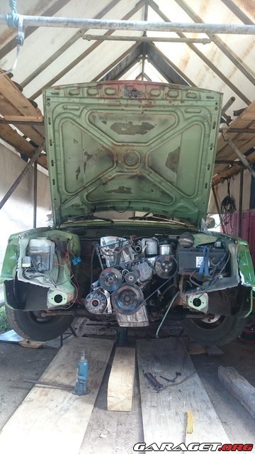

Här åker b230in ut
https://www1.garaget.org/gallery/images/208/207841/207841-a7fc27ad18914b801c313cc4a4f04776.jpg

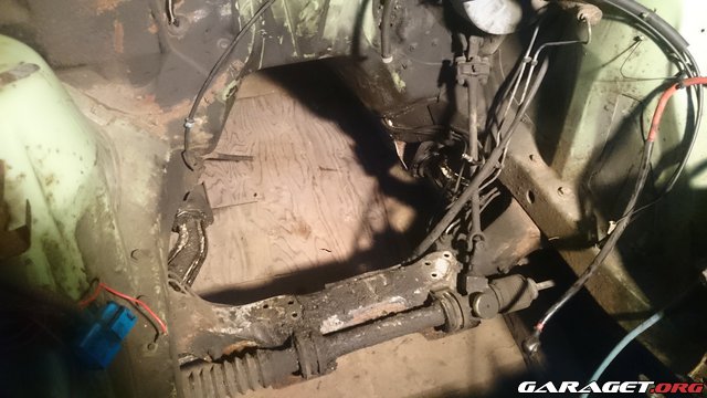

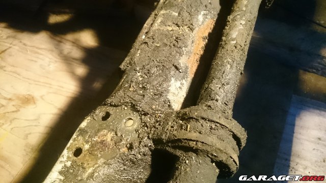

Tror nog detta är de skitigaste motorrummet jag sett.. B21an som satt innan var visst helt slut och sölade vätskor och gaser över allt lol
https://www1.garaget.org/gallery/images/208/207841/207841-18bc9ddb803cd324486fa430ba92a465.jpg
Centimetertjockt..
https://www1.garaget.org/gallery/images/208/207841/207841-e1b40542ca39e1d493e3bdc5b2cc3cbe.jpg

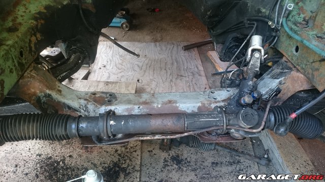

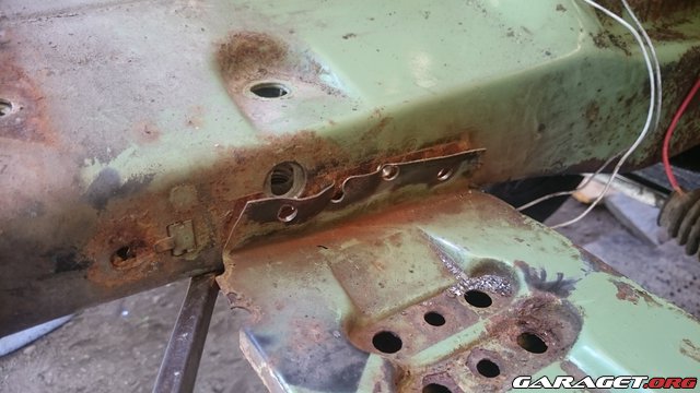

Borrade ur svetsarna på kylarbalken, sen var de bar att slå loss den. För att motorn ska få plats är detta ett måste.
https://www1.garaget.org/gallery/images/208/207841/207841-6f6cead21759beaaee37886b95e7925a.jpg

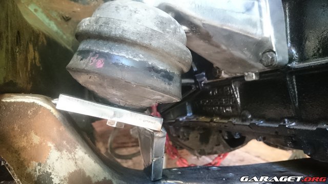

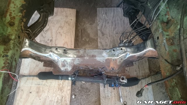

Slipade ner motorbalken rätt mycket de jag inte var helt säker på hur fästena skulle bli wink
https://www1.garaget.org/gallery/images/208/207841/207841-1ac4426b958b4f61f54bb96fe287be90.jpg

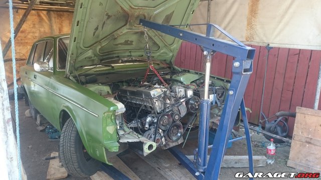

Dieseln var lite ivrig att få komma i och provsitta wink
https://www1.garaget.org/gallery/images/208/207841/207841-31ccd899b4556b9b9c5a3d199e327c82.jpg
https://www1.garaget.org/gallery/images/208/207841/207841-4c33e3bdc5745918fca8c529cca074d8.jpg
Tråget blev perfekt! smile
https://www1.garaget.org/gallery/images/208/207841/207841-2729fd76d282e32540507b9867b6705b.jpg
https://www1.garaget.org/gallery/images/208/207841/207841-b5cdeefc3675783f3b82078d258c6863.jpg

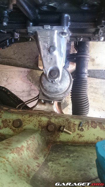

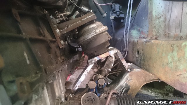

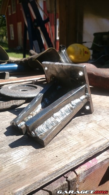

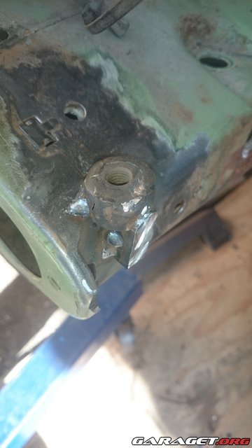

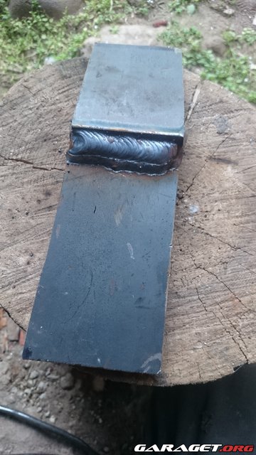

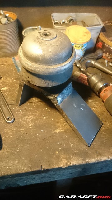

Svetsning av motorfästen. hittade ett 12mm järn som förmodligen lär duga mer än väl. Svetsade tre svetsar omlott för extra styrka.
https://www1.garaget.org/gallery/images/208/207841/207841-cdb4d63a6794877aae5297cf5997d108.jpg
https://www1.garaget.org/gallery/images/208/207841/207841-e3fb59469f080842864b33df98a745c4.jpg
Använde här stigande svets.
https://www1.garaget.org/gallery/images/208/207841/207841-5cf6bc743d6effb975612351de1e54c5.jpg
På grund av rattstången fick de bli såhär smile
https://www1.garaget.org/gallery/images/208/207841/207841-c9e75f14e605f6e80494ad819d21f3fb.jpg
På passagerarsidan kunde original motorfäste i blocket användas.
https://www1.garaget.org/gallery/images/208/207841/207841-5f6c2b6641f76be7e8a620d1e191018e.jpg
https://www1.garaget.org/gallery/images/208/207841/207841-55dece02b376ac9c0f908fa41ecb4974.jpg

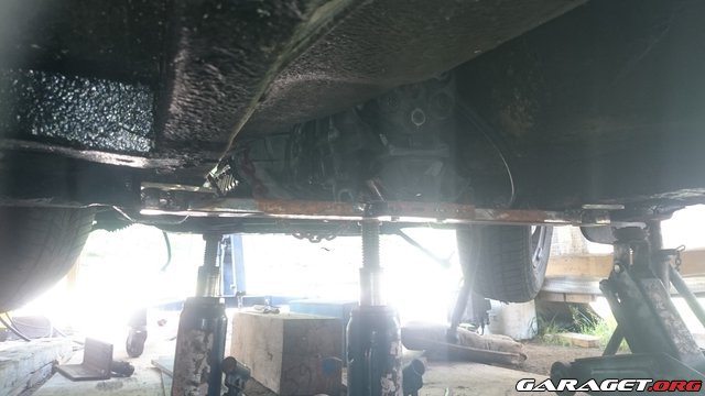

Mycket dålig bil på nya växellådsbalken.. men kommer fler sen.

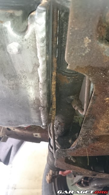

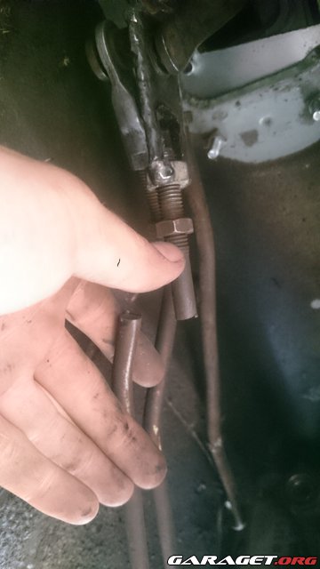

Växellstagen var inte så roliga att svetsa om men kommer mer bilder på de sen också.

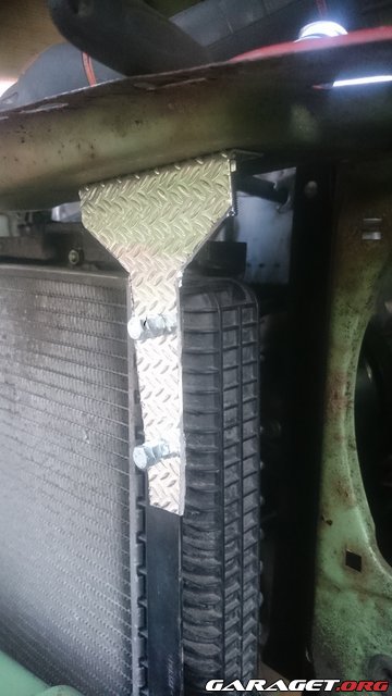

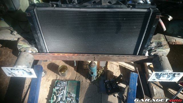

Fästen till kylet ett på varje sida.
https://www1.garaget.org/gallery/images/208/207841/207841-2b6583bb369684d96d1b6ecf00adeac7.jpg

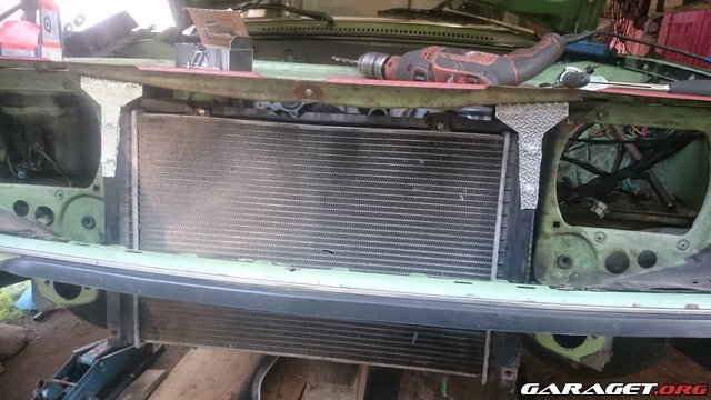

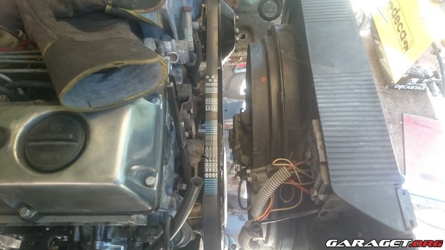

Kylaren kommer från en 850. elfläkt och relä ska nog fungera. satte även dit en balk mellan kofångarfästena för att stabilisera rambenen lite nu när gamla balken är borta. Kan bli fäste för intercooler också kanske.
https://www1.garaget.org/gallery/images/208/207841/207841-f57cf7cdf0a9b099745ce8e8ea711b77.jpg
Lagom med plats..
https://www1.garaget.org/gallery/images/208/207841/207841-03d17d2b88320c78bcc933ef8fd1831f.jpg
Här börjar de likna något, en liten uppfattning om hur de kommer bli smile
https://www1.garaget.org/gallery/images/208/207841/207841-a310d2945678385a2da185942623225b.jpg
Övre fästen till kylet av aluminium plåt.
