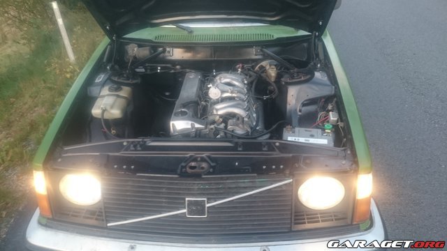

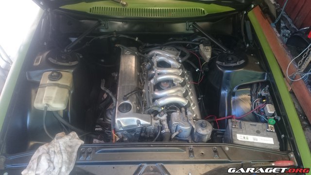

Åter till projektet. Motorrummet är lackat och motorn är nu i med kardan och kyl. Har dragit servo rör, kylarslangar och bränsleledningar med retur i tanken. Har även startat upp motorn och kollat så att de driver, å de gör de ju. Lite problem som uppstått är att kopplingscylindern är väldigt svår att lufta! servon läcker lite vid kopparbrickorna och även dieselpumpen läcker.. Man blir lite less på sånt, men försöker få klart detta nu iaf!
Temadur 20 färg, är halvblank nu när den torkat.

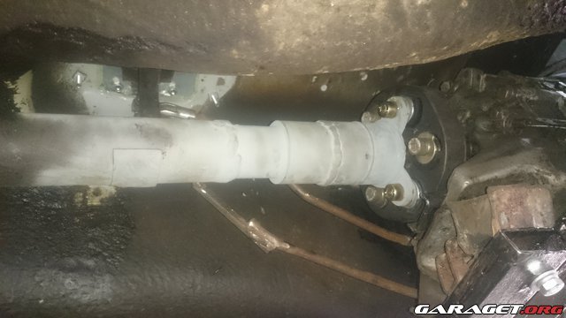

Svarvade en adapter på jobbet för att skarva mellan kardanerna
https://www1.garaget.org/gallery/images/208/207841/207841-ae95972ca520f4b3c55554ea6d0386a5.jpg

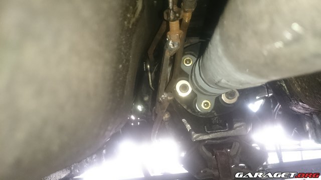

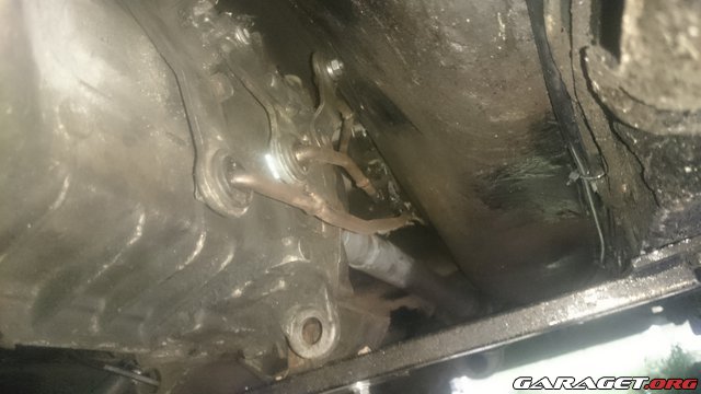

Synd att bilderna blir så dålig upplösning på hela tiden.. Sony Z2 21mp kamera, jo de märks ju.. kanse kortningen av växelstagen syns här.
https://www1.garaget.org/gallery/images/208/207841/207841-812f9e6c146252a0c4d19809b7649089.jpg

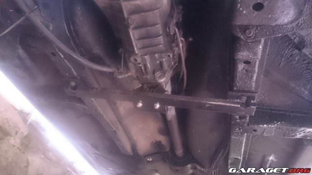

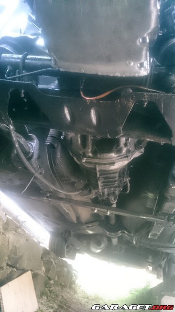

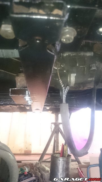

växellådsbalken
https://www1.garaget.org/gallery/images/208/207841/207841-abee300c712d956f7b4fbbe2267e363b.jpg

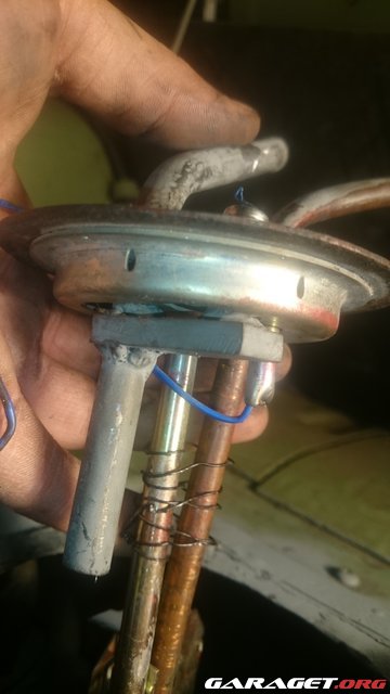

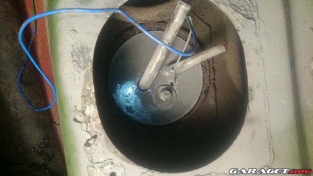

Eftersom jag inte ville riskera att flyga i luften av exploderande bensinångor vid svetsning, så löste jag returrörets infästning så här. Tätade med kitt sen.
https://www1.garaget.org/gallery/images/208/207841/207841-d66382d823307c02b071e41f9d4c659b.jpg
https://www1.garaget.org/gallery/images/208/207841/207841-115acb3fc6d4ae472fdf9632324804b8.jpg
sådär hoppas de tillfredställer en stund iaf wink måste få klart detta nu iaf..

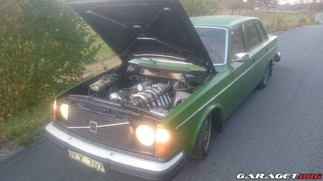

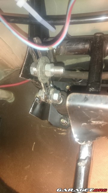

Åååå där står den.. VolvoBenzen! lol Efter lite mer än ett år sen jag började med bilen. Är så lättad och glad att det värsta är klart och den går att köra nu smile visst fins de lite småfix kvar innan den kan reggas med motorn. Ett problem som gjorde att projektet stod still var kopplingen. Fick den inte att koppla ur trotts att jag luftat jätte många gånger. Visade sig att jag inte byggt om pedalen rätt. tryckte alltså inte kopplingscylindern i botten. Men löste det genom att göra en lite justeringsplatta. Känns som motorn går riktigt bra ! Utväxlingen blev också bra. lägger upp lite fler bilder på vad som hänt smile

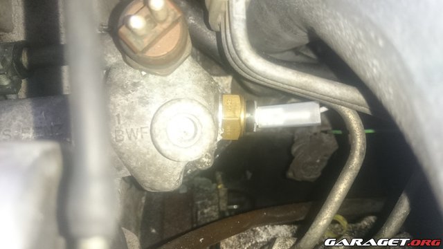

oljetrycksgivare
https://www1.garaget.org/gallery/images/208/207841/207841-203317e063599389fcd7694f1a055bde.jpg

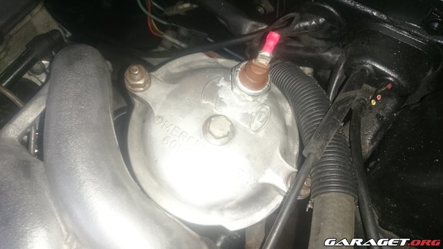

och tempgivare. Dock så verkar de vara fel på mätaren i mätarhuset. För arbetstempen ligger över rött lol
https://www1.garaget.org/gallery/images/208/207841/207841-4a605e016fe06b8b6caf0c0d97a16018.jpg
justeringen

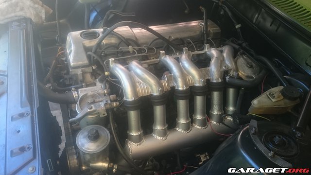

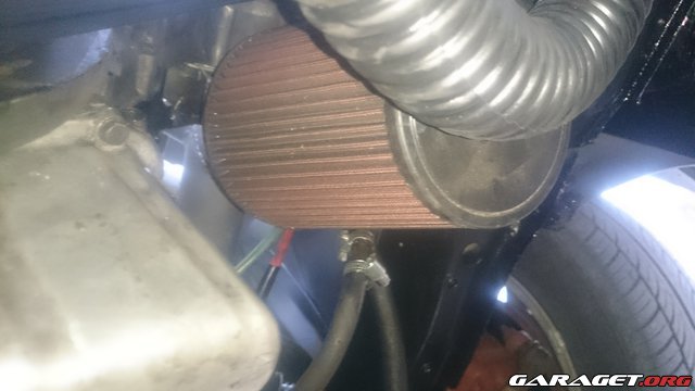

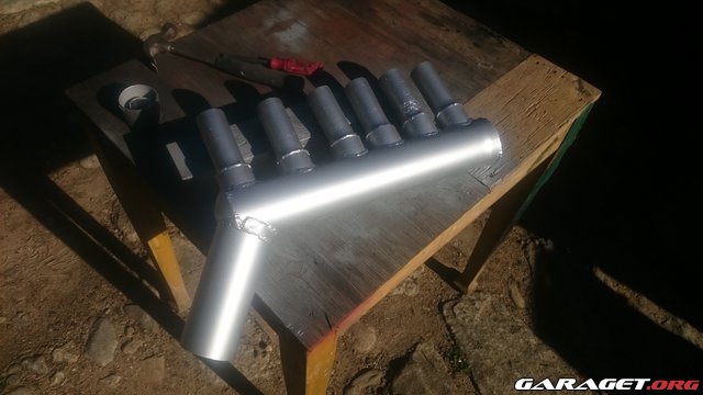

byggde en insugsbox också. kanske inte de snyggaste men fungerar smile
https://www1.garaget.org/gallery/images/208/207841/207841-59accd6f07d417f7cbdfa0adfcaace00.jpg
https://www1.garaget.org/gallery/images/208/207841/207841-4058630eed0df514658eb14d531d454d.jpg
https://www1.garaget.org/gallery/images/208/207841/207841-2486d7c283290542a3390e77ab56c022.jpg

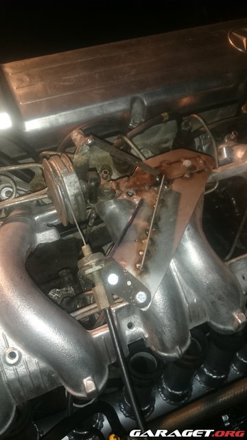

gasreglaget blev lite som de blev wink funkar iaf bra
https://www1.garaget.org/gallery/images/208/207841/207841-df1d1ab1173515fbb781852f0ff9b596.jpg
https://www1.garaget.org/gallery/images/208/207841/207841-48518b8cf6f35762904e8050f88344d0.jpg
https://www1.garaget.org/gallery/images/208/207841/207841-f13d8437047f5427ad274e4ad82c0192.jpg
https://www1.garaget.org/gallery/images/208/207841/207841-87d6368396cbd5fbea12c6e4ba40cdd2.jpg

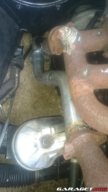

skarvade ihop grenröret med original avgassystem. det enda man hör är knacket wink
https://www1.garaget.org/gallery/images/208/207841/207841-b34a5f5b593055ed8f71cbc840b678f1.jpg
https://www1.garaget.org/gallery/images/208/207841/207841-55392f1f4ecdf9df1e546b0c8027704e.jpg
