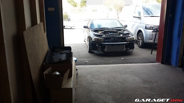

Känner att ja har vart jävligt dålig på och uppdatera här! Har inte hänt så mycket på ett tag men nu är det igång med att få den godkännd och kör klar till Tanu.se första tävlingen är 22 maj.
Har vart i garaget idag och rivit ner de mesta som ja satte dit förra vintern tongue
Har rivit ner insug, tryckrör, grenrör, turbo och avgas system

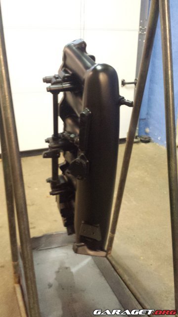

Har även lackat insuget svart

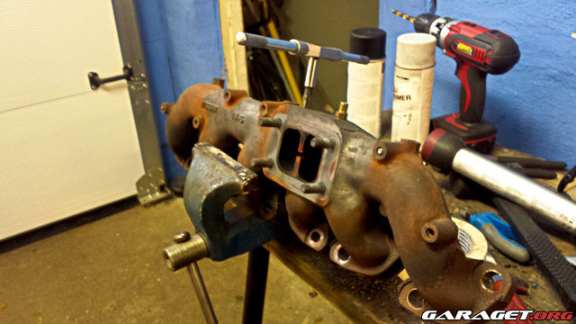

idag har ja monterat tillbaka orginal grenrör men va tvungen att borra och gänga så ja får ditt givarna till avgastempen
https://www1.garaget.org/gallery/images/41/40142/40142-ea970e4e4e1e30826fea5e11a9ab87e4.jpg

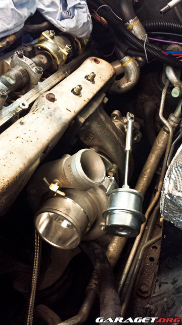

Har även fått ditt turbon ser ju mycke tråkigare ut än va de gjorde innan men betydligt mer diskret iaf smile
https://www1.garaget.org/gallery/images/41/40142/40142-f0245a5658a66e1fa8df627d0221f8db.jpg

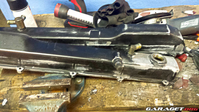

Lyckades klämma in nåra timmar i garaget i helgen så tog och lackade om ventilkåporna igen för färgen hade spruckit lite här och där.
https://www1.garaget.org/gallery/images/41/40142/40142-5b52db46f8d6e40974c5ef17a3749c33.jpg

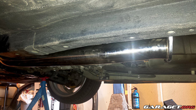

Japspeed elbow och frontpipe 3" monterat fick svetsa dit ett fäste på frontpipen för de saknades men man får ju va man betalar för! nu väntar ja bara på att mitt HKS catback ska komma hem och så fixa en ny katalysator
https://www1.garaget.org/gallery/images/41/40142/40142-f237a3372fa76cd860ceb9bb7d2d91a9.jpg

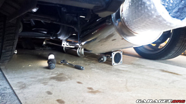

Så igår vart det att montera dit de nya HKS Hi-power Catback systemet
https://www1.garaget.org/gallery/images/41/40142/40142-f438af04ba55ae870e6eac724e527533.jpg

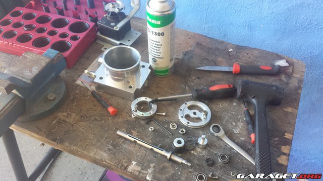

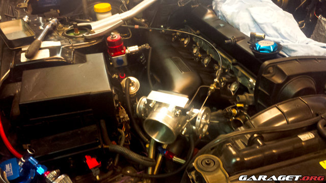

Provtryckte förra helgen och gasspjället läckte nåt fruktansvärt vid axeln så plockade isär hela skiten, byte lager och slängde dit lite oringar då vart ena sidan tät men den andra läckte lika mycket som innan så slängde de åt helvete och köpte ett nytt som också läckte så klart (bra kvalitet tongue ) men har lyckats fått det tätt med lite oringar nu iaf
https://www1.garaget.org/gallery/images/41/40142/40142-d0f5266cd891ee4ba8cb1648516ddbcc.jpg
Så nu e de liv i maskin igen bara lite små justeringar kvar men nu har den fått se solen för första gången iår cool
