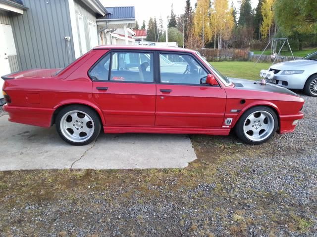

Japp. Sålt jeepen och köpt ny bruksbil. Har varit såld på E28 länge och sålde min sista för ca 10år sen så det var dags för återfall.  Tyvärr så har dom stigit i pris samt blivit svårt att hitta några till salu, speciellt 535an och dieseln.
Diesel stog högst på listan men till slut föll valet på en 87as M535 med fruktansvärt fräsch kaross och bara 11 ägare. Och tyvärr med potent M106 turbomaskin....  Tyvärr pga att detta SKA bli min bruksbil, jag kommer att köra den på vintern (osaltade vägar)

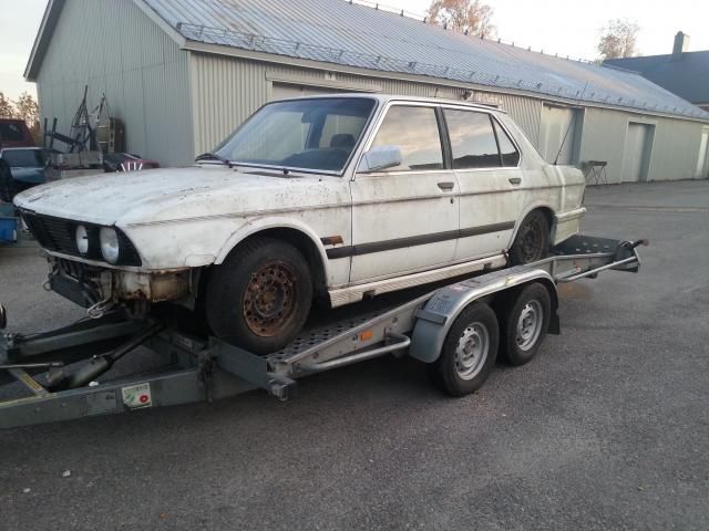

Nån hade kastat bort all den fina beigea inredningen och det fattades lite annat inför besiktningen så en reservdelsbil inhandlades, oxå en m535 men en 86 utan drivlina och med den fula blåa interiören.
http://i177.photobucket.com/albums/w238/144GLT/M535/20140927_175754.jpg

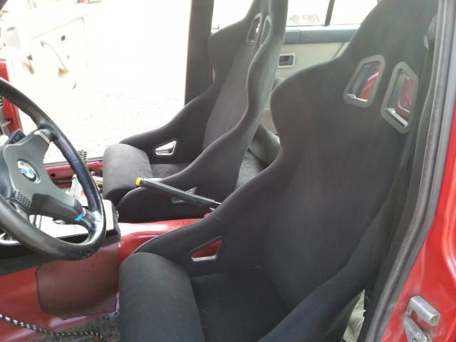

Sålde bort racestolarna
http://i177.photobucket.com/albums/w238/144GLT/M535/20140918_1412290.jpg

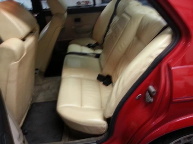

Råkade i samma veva på en komplett E34 M5 champagnerinredning i skinn
http://i177.photobucket.com/albums/w238/144GLT/M535/20141003_164928.jpg
Har även fått tag i en begad beige matta så allt det blåa såldes vidare tongue

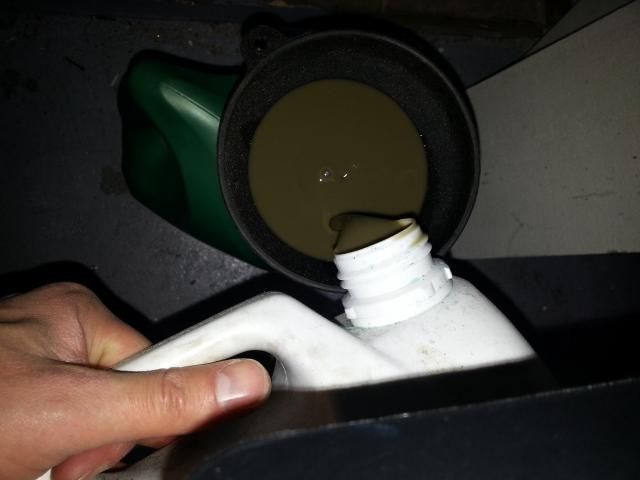

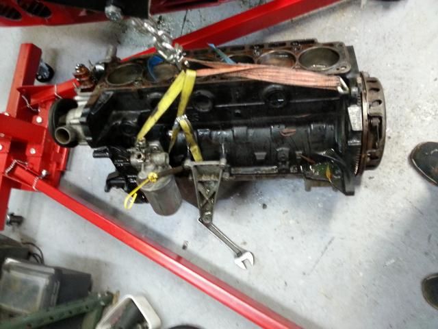

Märkte att motorn gick kall så ett termostat monterades.  Detta visade att blockpackningen var lite trött
http://i177.photobucket.com/albums/w238/144GLT/M535/20141005_155357.jpg

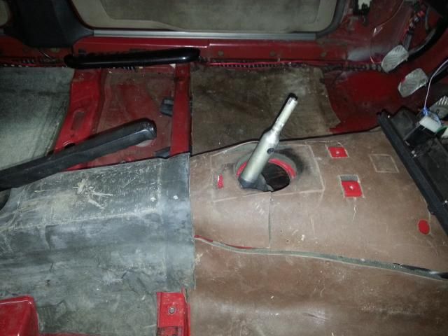

Lika bra att riva ur allt då.
http://i177.photobucket.com/albums/w238/144GLT/M535/20141011_194708.jpg
http://i177.photobucket.com/albums/w238/144GLT/M535/20141012_142718.jpg
Om allt går som planerat så blir det en S38B36 här så småningom smile
http://i177.photobucket.com/albums/w238/144GLT/M535/20141012_143121.jpg

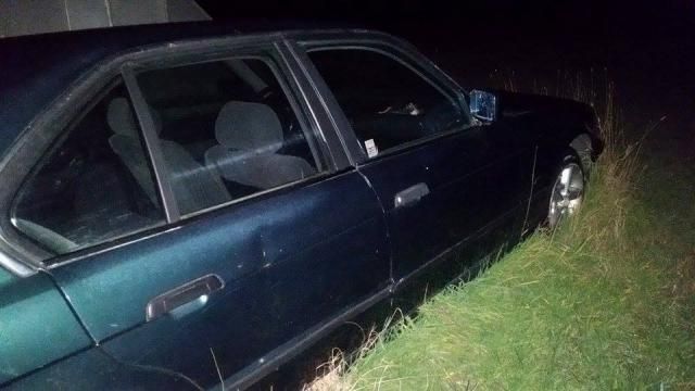

Köpt en till donatorbil, denna gång en E34 535 som får släppa till motor/koppling/växellåda.
Sitter Enkelmassehjul,sinter och 765tryckplatta.

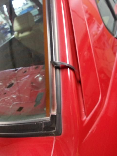

Köpte mig en hel drös med äkta shadowline-lister och började knåpa dit.
http://i177.photobucket.com/albums/w238/144GLT/M535/20141019_150600.jpg
Fint blire, har bytt allt utom droplisten på vänster sida eftersom den tyvärr saknas.
http://i177.photobucket.com/albums/w238/144GLT/M535/20141019_150550.jpg

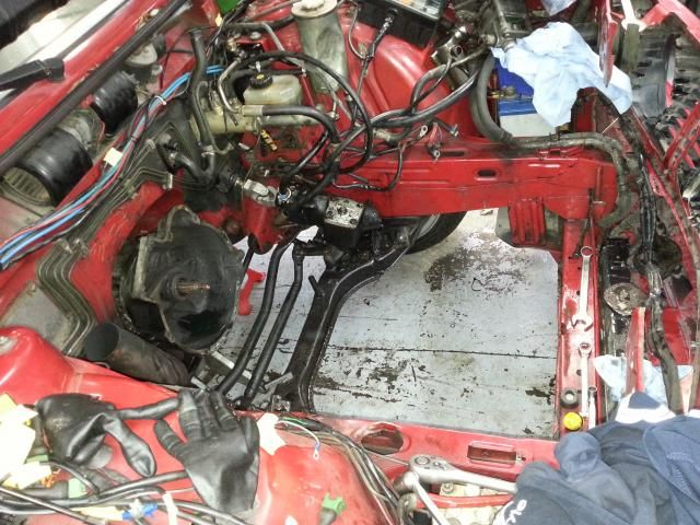

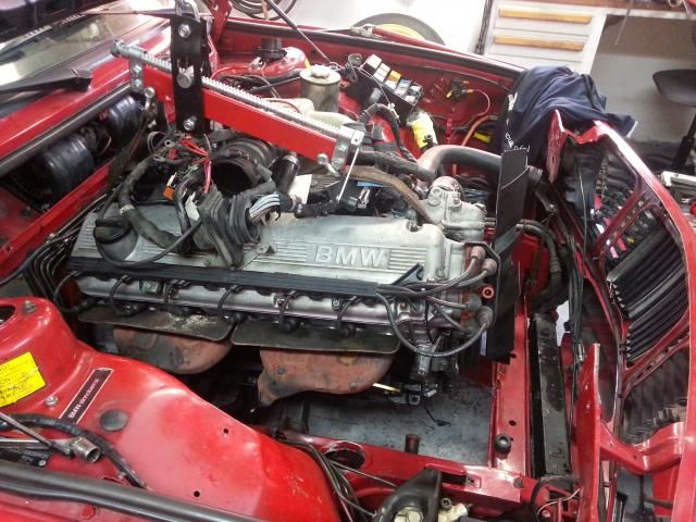

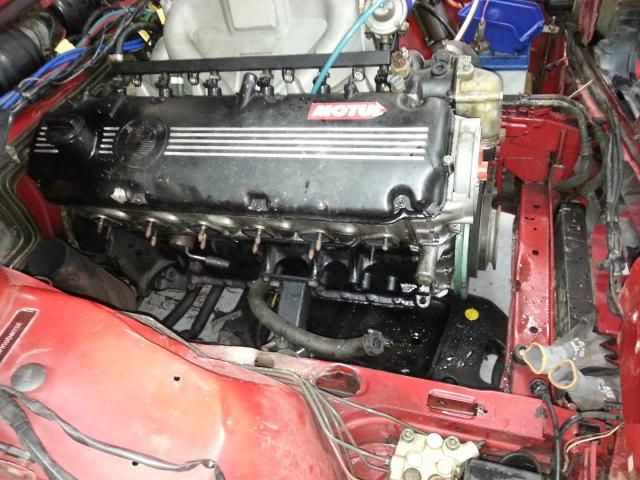

Det var fort gjort att riva ur motor/låda ur E34an.

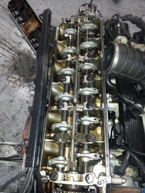

Såg att den grisat lite olja från ventilkåpspackningen så den byttes, Möttes av en trevlig syn smile
http://i177.photobucket.com/albums/w238/144GLT/M535/20141026_182428.jpg
Här var det renoverat smile  Ny kamaxel och nya vippor..   Passade på att justera ventilspelet.

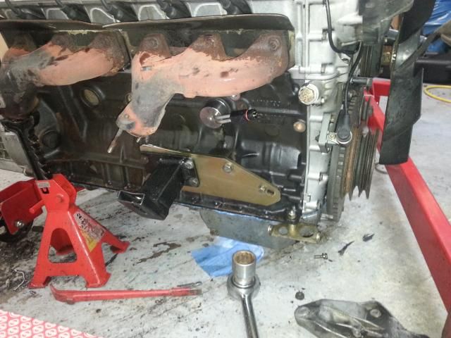

Smockade dit en motorvärmare och fixade en adapterplatta till motorfästet eftersom det inte var samma på b35an.
http://i177.photobucket.com/albums/w238/144GLT/M535/20141031_190932.jpg
Nån timmes jobb bara så är paketet på plats,  helt sjukt va lättskruvat det är jämfört med rx7an

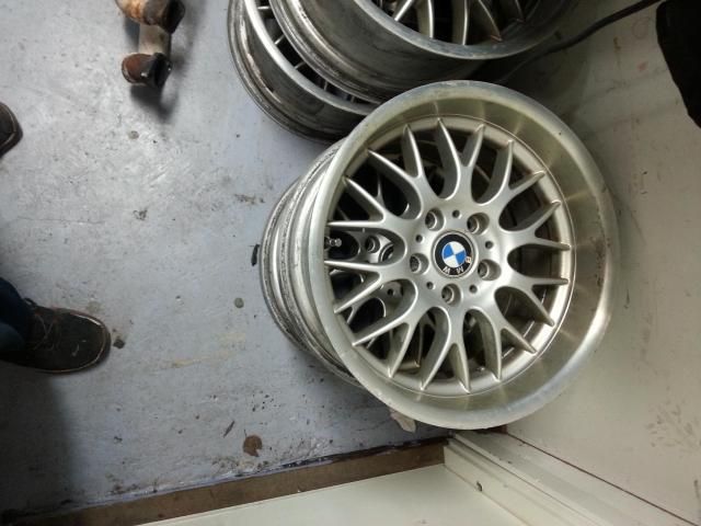

Tjackade fälgar till vinterdäcken oxå..  8,5x17tums y-rondell.  Har skickat dom på blästring/pulverlack.
http://i177.photobucket.com/albums/w238/144GLT/M535/20141107_210736.jpg

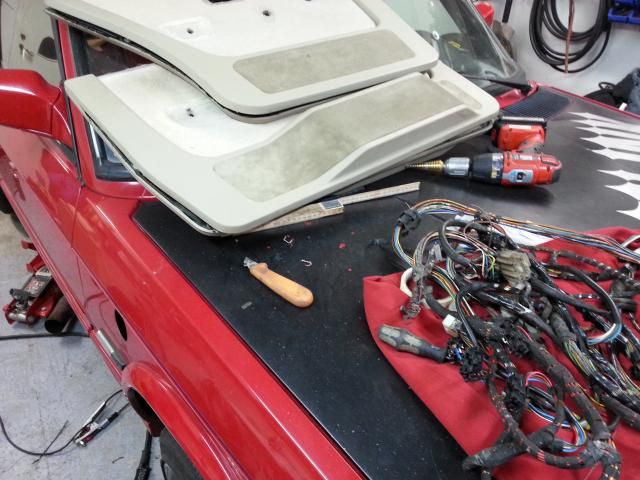

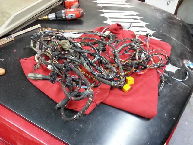

Jippi, elkablar
http://i177.photobucket.com/albums/w238/144GLT/M535/20141111_154057.jpg

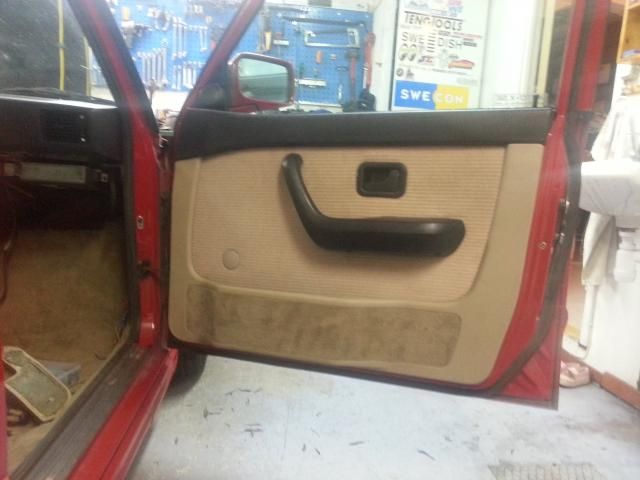

Och dörrsidor roll
http://i177.photobucket.com/albums/w238/144GLT/M535/20141111_154100.jpg

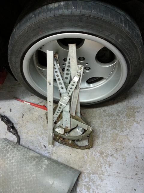

ELHISSAR!!   Endast fram tyvärr.
http://i177.photobucket.com/albums/w238/144GLT/M535/20141111_154106.jpg
Stort tack till bmws ingenjörer. Sjukt enkelt att eftermontera utrustning i e28an. Alla fästhål finns och kabel i dörrarna är fördraget, bara byta ut härvan mot den nya och dit med hissarna.

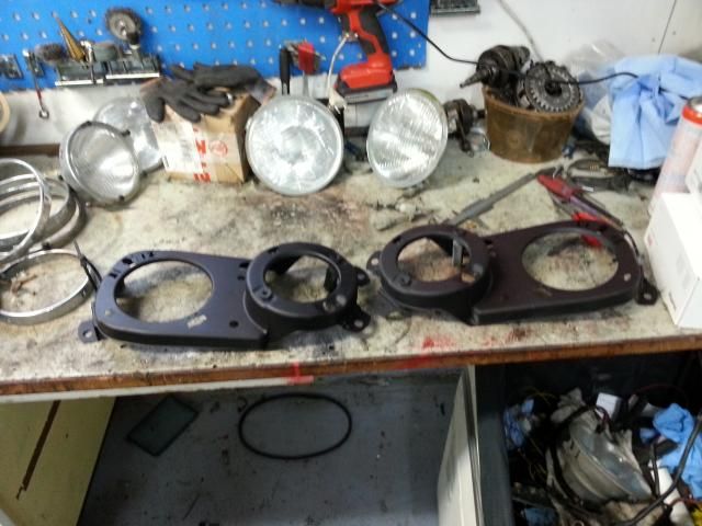

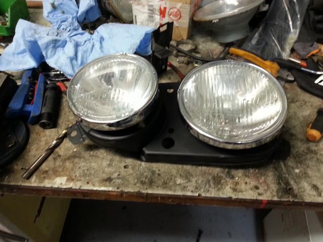

Tog ett ryck med framlysena oxå. Blästrade och lackade fästen
http://i177.photobucket.com/albums/w238/144GLT/M535/20141114_093613.jpg
Snyggt blir det
http://i177.photobucket.com/albums/w238/144GLT/M535/20141118_150039.jpg
Har en extra uppsättning kromringar som kommer att lackas svarta.
http://i177.photobucket.com/albums/w238/144GLT/M535/20141118_150033.jpg

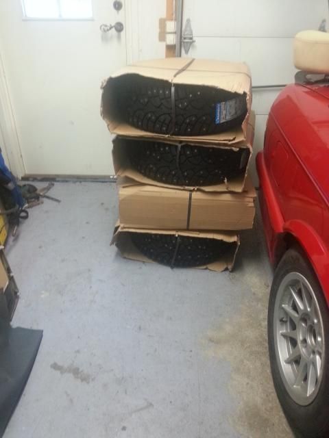

Fått hem vinterdäcken, får förhoppningsvis fälgarna snart.
http://i177.photobucket.com/albums/w238/144GLT/M535/20141117_132141.jpg

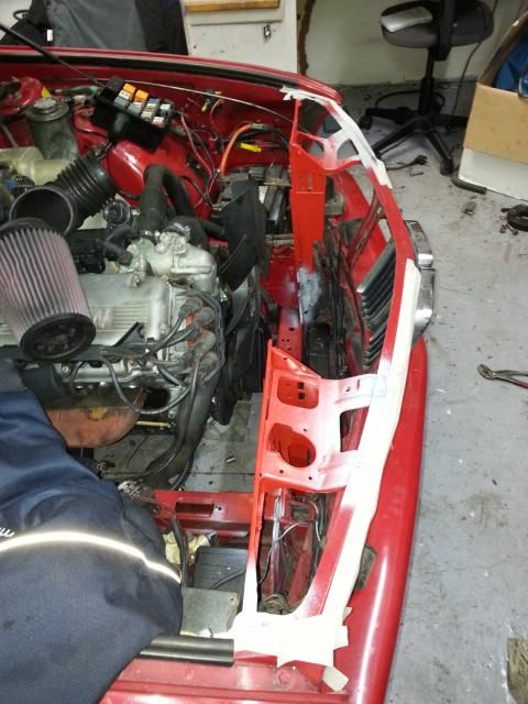

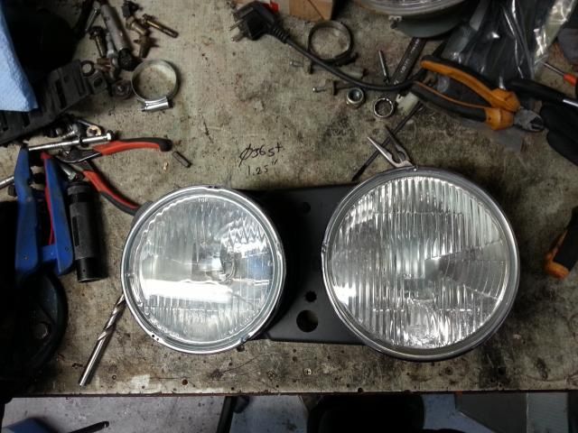

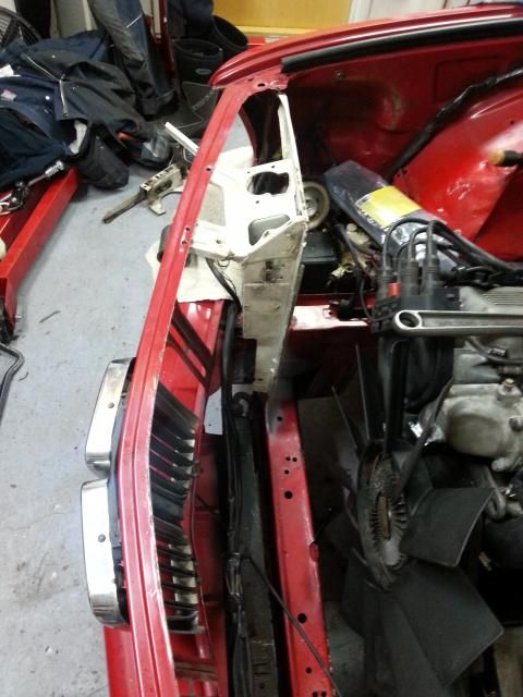

Eftersom nått snille dragit tryckrören på helljusen plats så var det kapat rätt friskt i plåten vid huvlåsen. Så kan vi ju inte ha det,,
Borrade bort punktsvetsarna
http://i177.photobucket.com/albums/w238/144GLT/M535/20141109_191129.jpg
Tog motsvarande bitar från donatorn,  inpassning
http://i177.photobucket.com/albums/w238/144GLT/M535/20141109_191122.jpg
Blästrade,lackade och monterade  (färgen stämmer inte)
http://i177.photobucket.com/albums/w238/144GLT/M535/20141113_170146.jpg

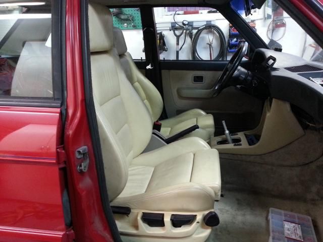

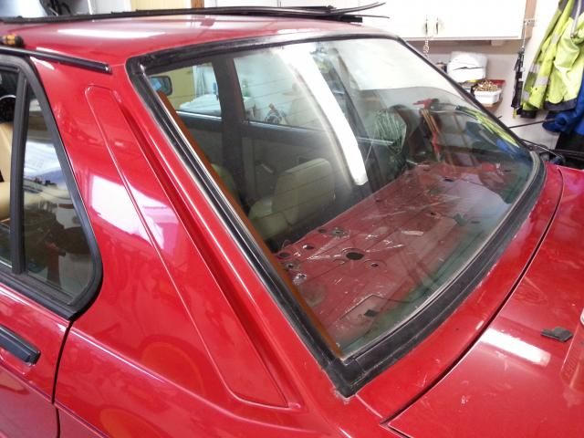

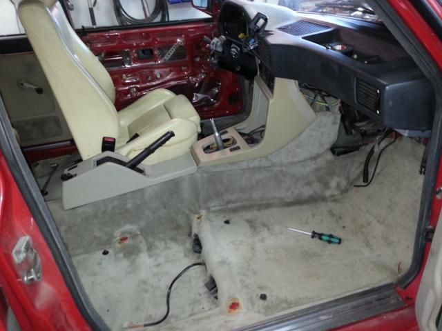

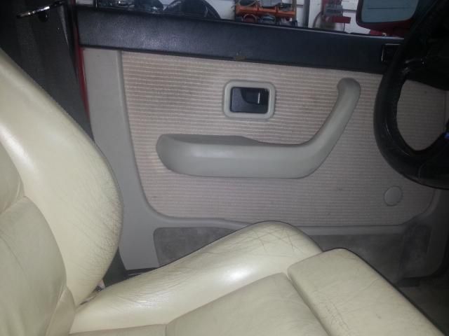

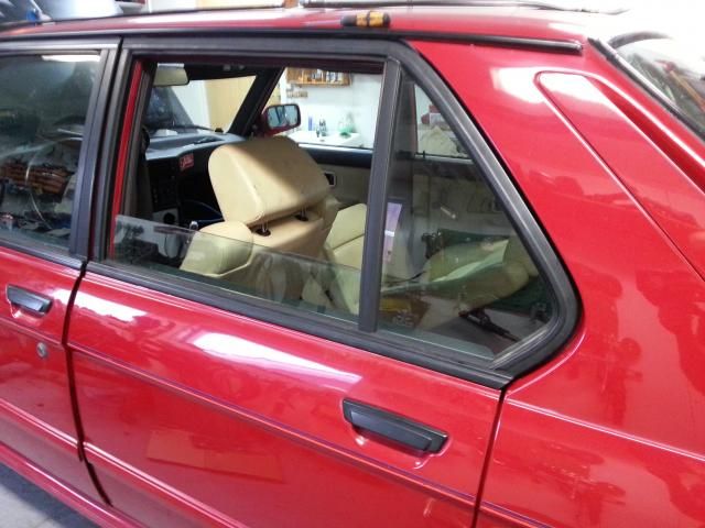

Inredningsdags smile   Rätt golvmatta
http://i177.photobucket.com/albums/w238/144GLT/M535/20141112_110805.jpg
Provade en grej med dörrhandtagen men jag vet inte??
http://i177.photobucket.com/albums/w238/144GLT/M535/20141116_161329.jpg
Var väl snyggast så här?
http://i177.photobucket.com/albums/w238/144GLT/M535/20141116_161340.jpg

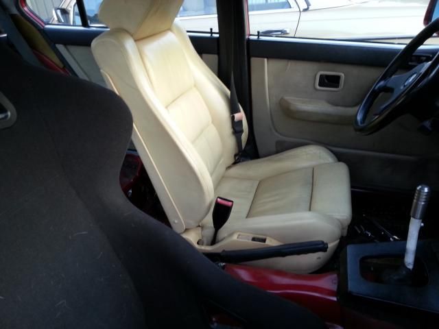

STolarna på plats
http://i177.photobucket.com/albums/w238/144GLT/M535/20141113_143004.jpg
Och baksätet smile    SÅ sjukt sköna och förhöjer nivån på hela bilen enl mig
http://i177.photobucket.com/albums/w238/144GLT/M535/20141118_154624.jpg

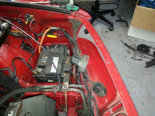

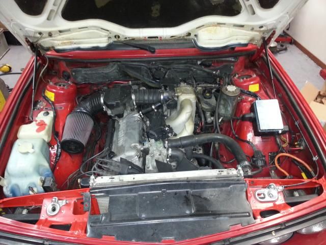

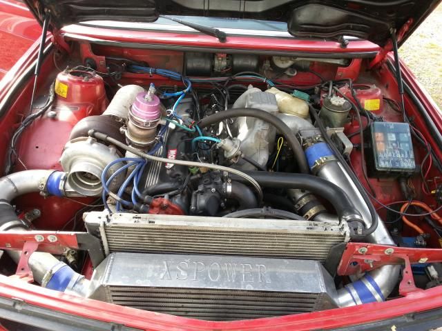

Avgasröret är klart, Blev en 2till1 direkt vid växellådan, sen det gamla 3tums systemet med en dämpare...
Låter alldeles för högt så nått måste göras.
Allt under huven är klart inför besiktning förutom expansionskärlet som inte sitter fast/är fel modell
http://i177.photobucket.com/albums/w238/144GLT/M535/20141118_154547.jpg

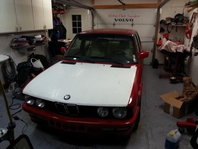

Smockat dit den andra huven.
http://i177.photobucket.com/albums/w238/144GLT/M535/20141118_154605.jpg
Nu saknas:  Växelspaksdamask (är på väg), växelspaksknopp (måste beställa), regskyltar (beställda),

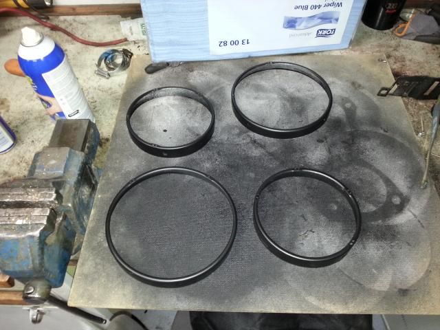

Plastidippat kromringarna
http://i177.photobucket.com/albums/w238/144GLT/M535/20141122_153628.jpg

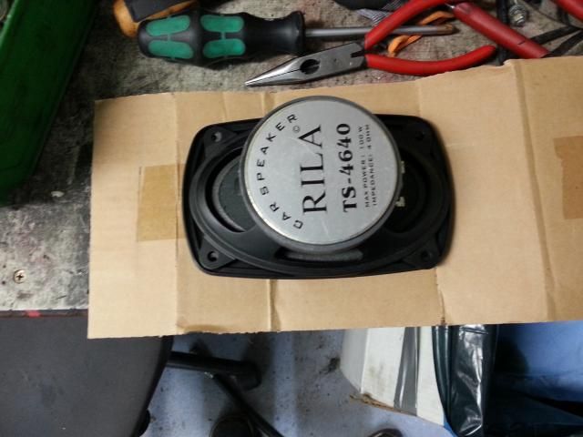

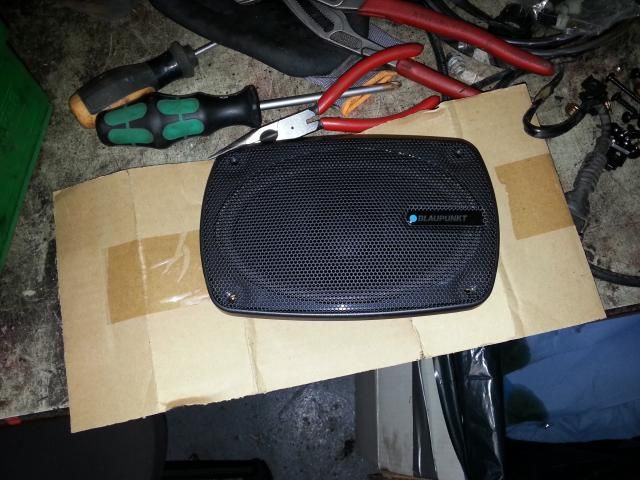

Köpte nå högtalare smile  4x6tum
http://i177.photobucket.com/albums/w238/144GLT/M535/20141118_171519.jpg

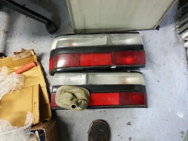

Fått hem lite mer godis från GTB (tack peter)  Kommer ta loss dom vita blinkersglasen och flytta till mina lampor smile
http://i177.photobucket.com/albums/w238/144GLT/M535/20141127_135951.jpg

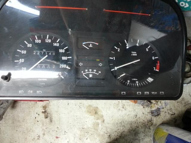

Och ett till ebayfynd.  kommer byta ut varvräknarn som jag lyckades förstöra
http://i177.photobucket.com/albums/w238/144GLT/M535/20141128_160742.jpg

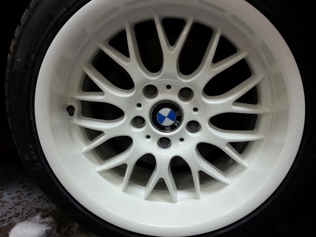

Och äntligen är vinterhjulen klara...  STort tack till Ludwig lack&bläster  Mkt kunnig kille med bra priser.
http://i177.photobucket.com/albums/w238/144GLT/M535/20141128_160723.jpg
