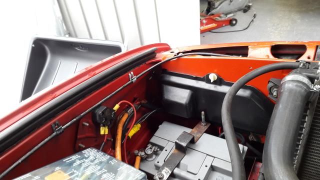

Fick inte till det med e34ans expansionskärl.  Tur då att jag kapat bort hållaren från den andra e28an.
http://i177.photobucket.com/albums/w238/144GLT/M535/20141130_120258.jpg
Moddade dit en hållare för servicekontakten
http://i177.photobucket.com/albums/w238/144GLT/M535/20141130_124156.jpg

Klart under huven smile
http://i177.photobucket.com/albums/w238/144GLT/M535/20141130_124216.jpg

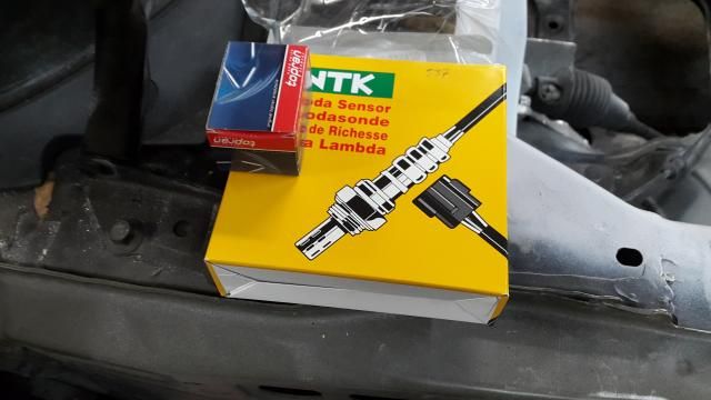

Svarar dock fortfarande dåligt på gas, mätt mig fram till att lambdasensorn e kass så får väl byta den oxå hmm

Jahopp. köpt en sond, men d är fan svinkallt ute, så det blir bara en bild på det nya baklucke-emblemet.
http://i177.photobucket.com/albums/w238/144GLT/M535/20150122_200935.jpg

24 januari 2015
Bara minus 11grader idag så nu är sonden bytt plus att jag hade bilen strömlös en timma för att nolla boxen.
big_smile  Går mycket bättre nu, bättre gassvar, bättre tomgång samt känns klart piggare.

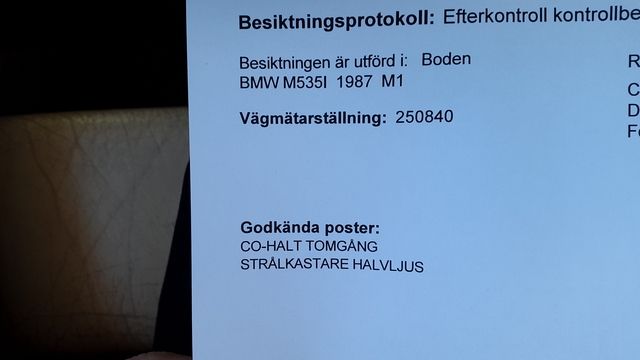

Besiktningen blev ett Fiasko.. Bilen gick sämre än vanligt och hade över 8 i CO
Men beställde en ny i oem-kvalla från scmiedmann,  Skulle vara 4dagar bort men dröjde 2veckor och inte fick man nått för besväret mad Dålig kundservice

Gled förbi opus idag för att kontrollmäta...  2.5 i co lol
Dom hade dock inte tid till ombes så jag gör den nästa vecka.

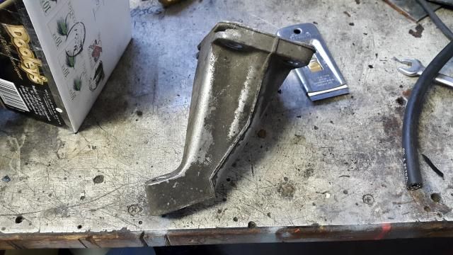

Fick nyss hem ett orginal motorfäste för grenrörssidan, sitter nån hemmabyggd historia där nu.
http://i177.photobucket.com/albums/w238/144GLT/M535/20150306_151315.jpg

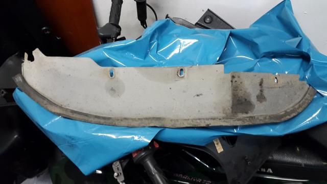

Följande delar önskas köpa:
Innerskärmsskydden från höger sida.
Detta är vänster
http://i177.photobucket.com/albums/w238/144GLT/M535/20150228_170921.jpg

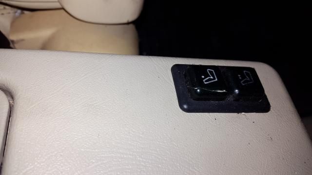

Samt en sån här sätesvärmarknapp. 2st separata tryckknappar som lyser grönt
http://i177.photobucket.com/albums/w238/144GLT/M535/20150228_171028.jpg
