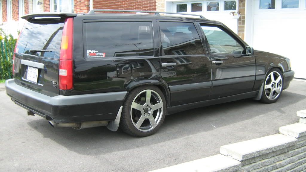

Tja, tänkte piffa upp min 850 lite genom att lacka/måla på de grå delarna på fram och bak spoilern samt dörr listerna då dem ser förjävlig ut på min med fläckar och solblekt.
Har målat dragkroken med svart hammarlack och jag vill att det ska se snarlikt ut som den men läre det inte vara någon "special" färg på de delarna eftersom att dem är mer rörlig så att säga?
Jag menar plast roll
En bild som visar vad jag menar (inte min bil på bilden, tagen från guurgel).

Du kommer behöva en plastgrund för att lacken ska fästa, men sen är det bara att lacka som vanligt. Har gjort så på min 940. Skulle dock rekommendera att lacka med samma färgkod som resten av bilen, för att undvika nyansskillnader.

Bara för att klargöra..du menar de olackade plastområdena upptill på kofångarplasten, eller hur?
Med varmluftpistolmetoden menar jag i så fall att värma upp dessa plastområden, så att de helt enkelt återfår en mörkare ton.

Hammarlack innehåller silikon, så det skulle jag avråda dig från att använda. Kör på varmluftspistol i så fall, värm bara inte för mycket så listerna smälter och deformeras.
Stämmer bra det, det är dem jag menar, jaha det är så enkelt till och med. Får nog ta och prova de då!
Hur påverkar silikonen? Gör det att det inte fäster eller flagnar det inom en viss tid?
