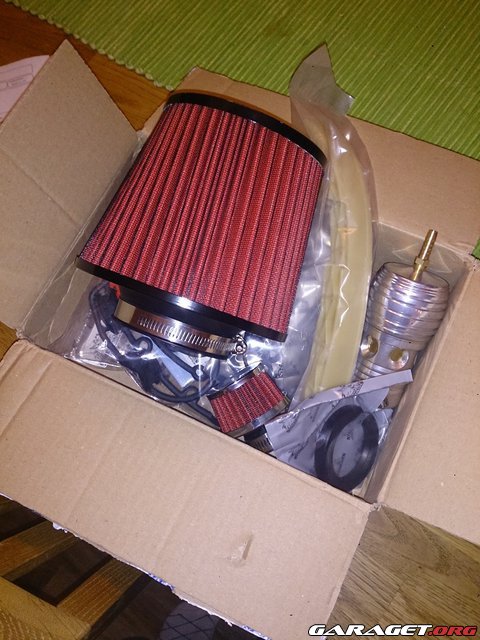

https://www1.garaget.org/gallery/images/198/197327/197327-366f016eb070d92bebe1aaf9ce8c41df.jpg
Fått hem lite filter och andra delar till motorn,fattas en styrskena innan jag kan sätta ihop motorn igen men den kommer väl till veckan antar jag.

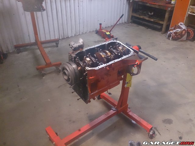

https://www1.garaget.org/gallery/images/198/197327/197327-561d704cbd9313e19e7f51525b2f0602.jpg
Klar med kedjan nu

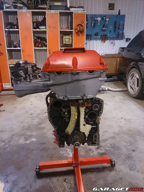

https://www1.garaget.org/gallery/images/198/197327/197327-a9241ebdbc03a8db61cd030462ae27ae.jpg
Väntar på pluggar till balansaxlarna nu så jag fortsätter med att rengöra alla delar

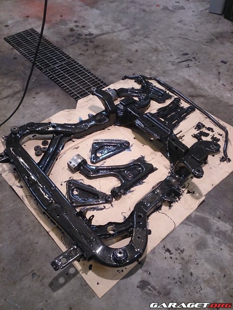

jag hopps det, den var ganska rostig så det var nog dags. Verkar som om lacken gärna flagnar loss på dessa.
Det är bara att sätta igång Pekkapower!
121 Inlägg
9 december 2014
https://www1.garaget.org/gallery/images/198/197327/197327-7cf1a2e93fe8bd4a43b5299260fac7c4.jpg
fått på första varvet med färg nu. Har även knackat in lagerna till balansaxlarna så det fattas bara pluggar nu innan jag kan sätta ihop motorn igen

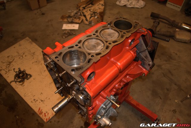

https://www1.garaget.org/gallery/images/198/197327/197327-d504236069dc2e55dd0b1c292a3d6f30.jpg
blev till att ta av toppen ändå då jag ville se hur kolvarna såg ut samt lagerna och det visade sig att ett ramlager var helslut men veven verkar inte ha några skador. så det blir nya lager och kolvringar.

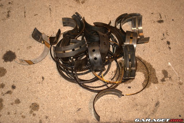

https://www1.garaget.org/gallery/images/198/197327/197327-0ffab789632bfe732497769e43d3c4a1.jpg
Fick en hel del gjort idag, nya lager och ringar på plats i blocket

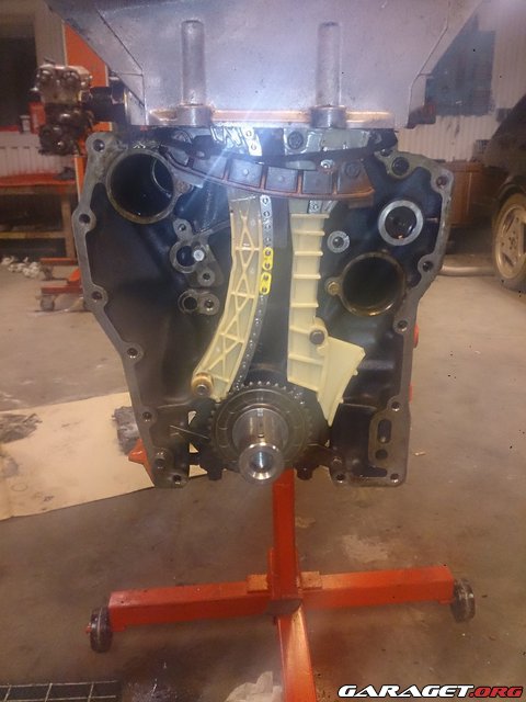

https://www1.garaget.org/gallery/images/198/197327/197327-2a408d5ca76d871610b5fe5d8ff98a0f.jpg
Det var som sagt dags att byta
