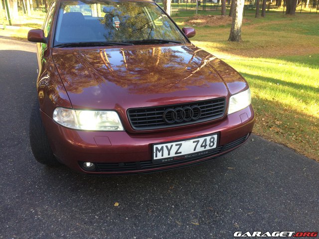

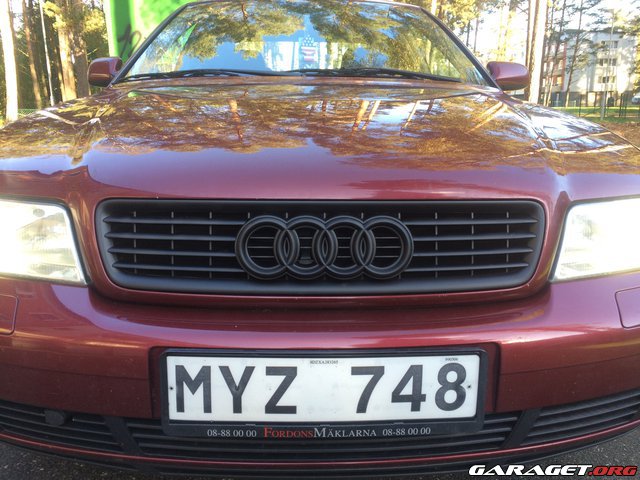

Ok vi tar det från början, detta började jag med..

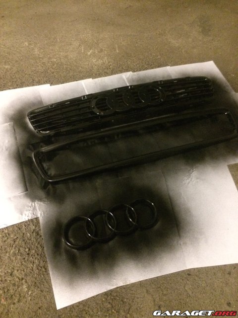

Lackade grillen i mattsvart (med svart lackfärg från biltema)

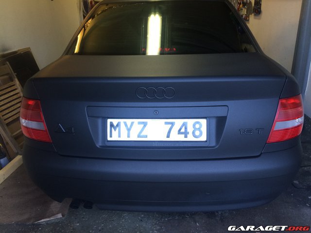

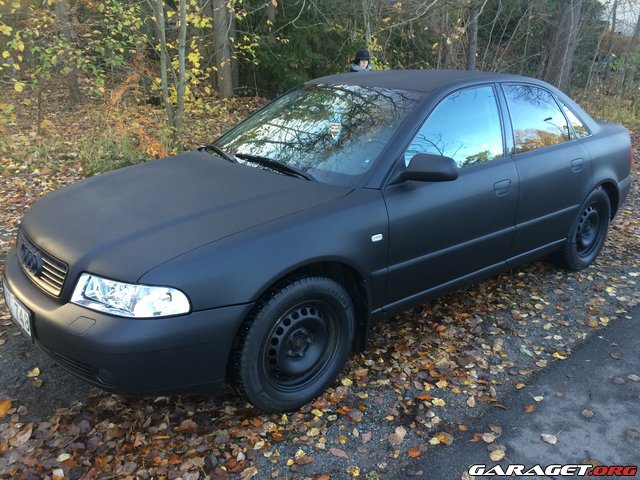

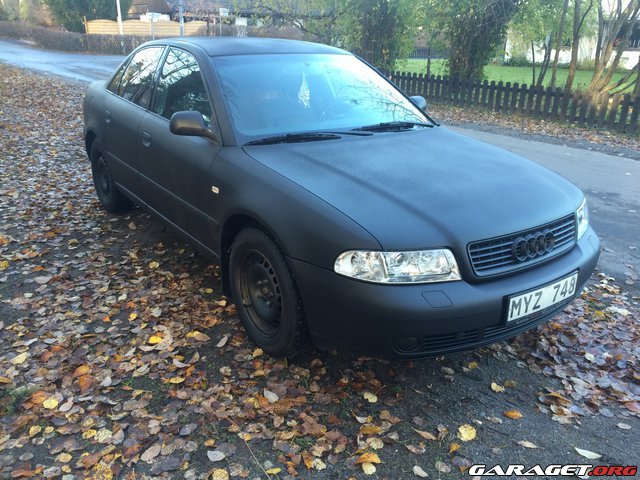

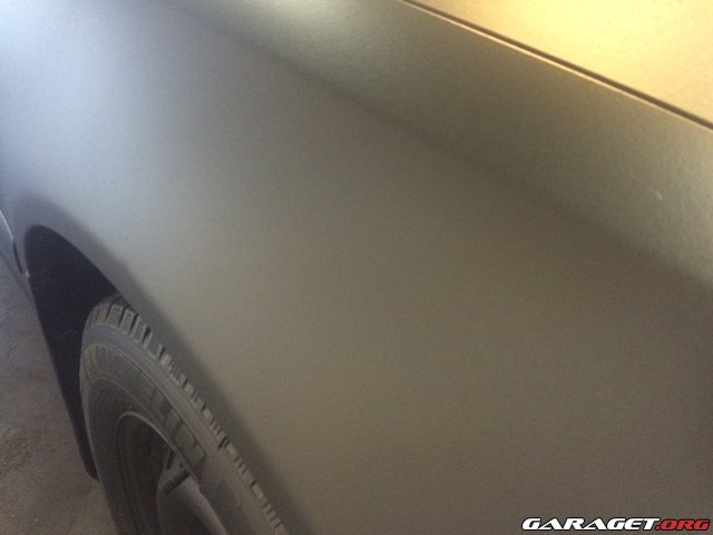

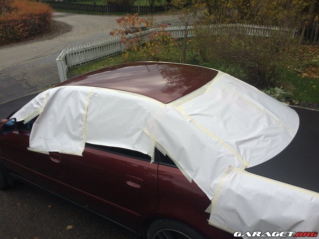

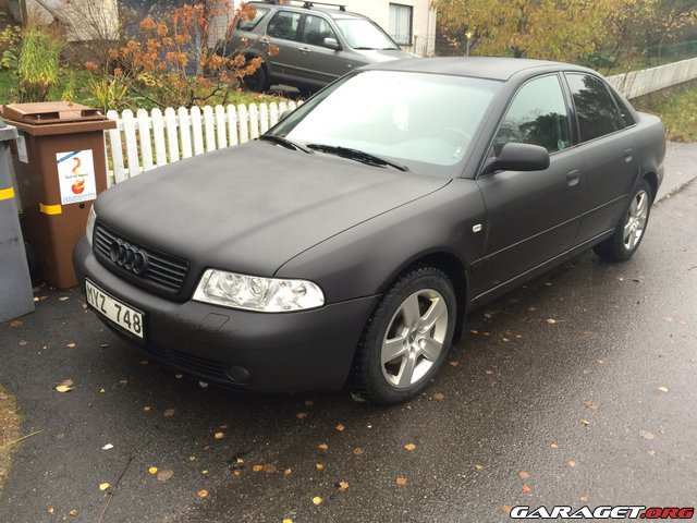

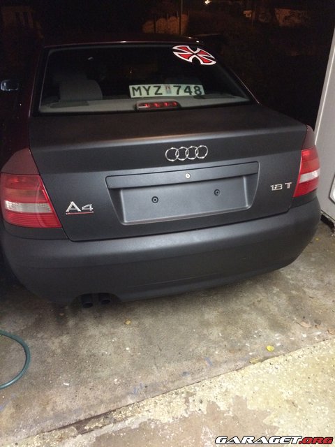

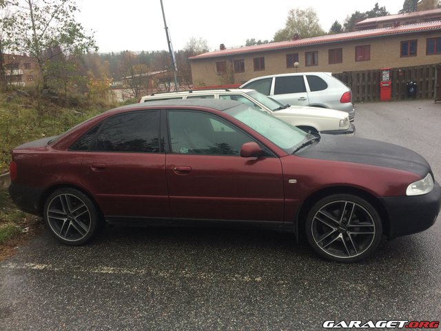

Sen kom jag på att jag skulle köra hela fronten samt motorhuv, tak och bak i svart.
Köpte sprayburkar med mattsvart Plasti-Dip. Var väldigt svårt att få stora ytor jämnt med sprayburk och går åt många burkar, nu när man testat "på riktigt" med spruta så vet man... Så rekommenderar sprayburkar till fälgar och mindre jobb men inte till en hel bil eller stora ytor, blir lätt flammigt, dålig yta (sandpapprig, knottrig osv..) jaja här kommer lite bilder iaf: (tonade även rutorna med solargard solfillm på sidorutor bak och solarplexus skiva på bakrutan)
https://www1.garaget.org/gallery/images/184/183102/183102-96112096fab19edef77c6ba48da6ea0c.jpg
https://www1.garaget.org/gallery/images/184/183102/183102-6483dcc4b1d5b7c682ec0b652e8c2625.jpg
https://www1.garaget.org/gallery/images/184/183102/183102-5fbadaca415257a16811b527ad28d633.jpg
https://www1.garaget.org/gallery/images/184/183102/183102-f77ceda7788579bbcb22a5856b58521a.jpg
https://www1.garaget.org/gallery/images/184/183102/183102-50c49c992d9c0c1bee6a0945d0965311.jpg
https://www1.garaget.org/gallery/images/184/183102/183102-0120c4202705b065fbd419bae1a9c880.jpg
https://www1.garaget.org/gallery/images/184/183102/183102-2bdff774bc64caf307f0c32974b625fa.jpg
https://www1.garaget.org/gallery/images/184/183102/183102-20f56148145f280f0d96632bab0009cd.jpg

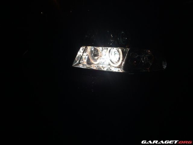

Angeleyes i xenon monterat och klart

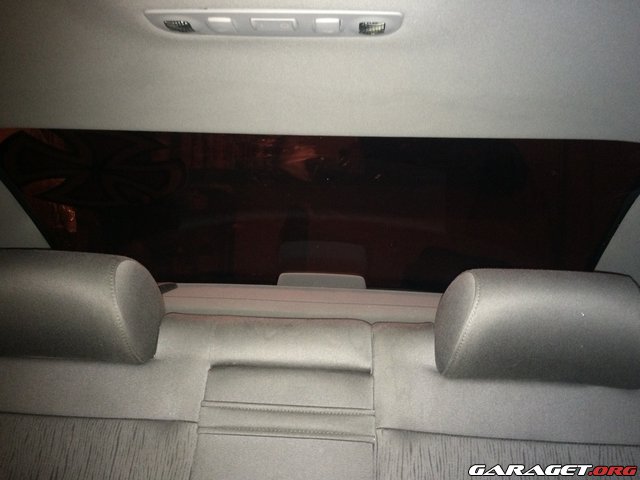

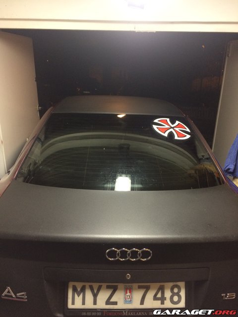

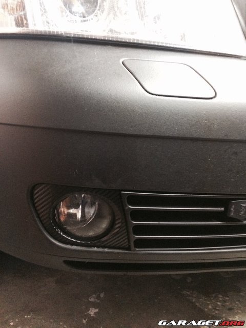

Solarplexius bakruta: (rekommenderas ej, bildas imma mellan ruta och bakruta och är mer grå än svart utifrån sett.)

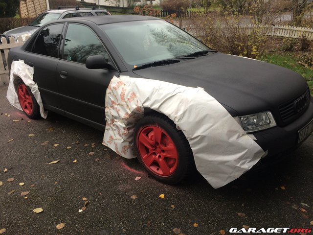

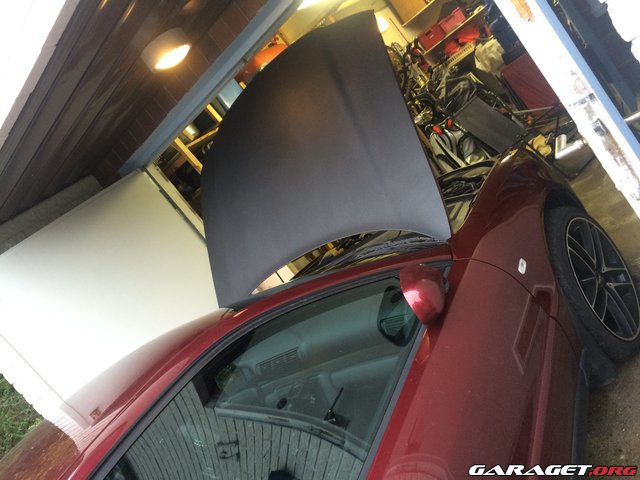

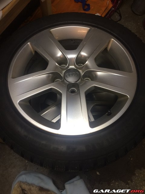

Har precis satt på vinterdäcken och dom ser ut som skit, gick från snygga 18 tums sommarfälgar till rostiga 15 tums däck men men..istället för att lägga ner cash på "snygga" vintersulor så tänkte jag istället plastidippa hela bilen mattsvart sålänge och vänta lite med nya vinterfälgar och däck..

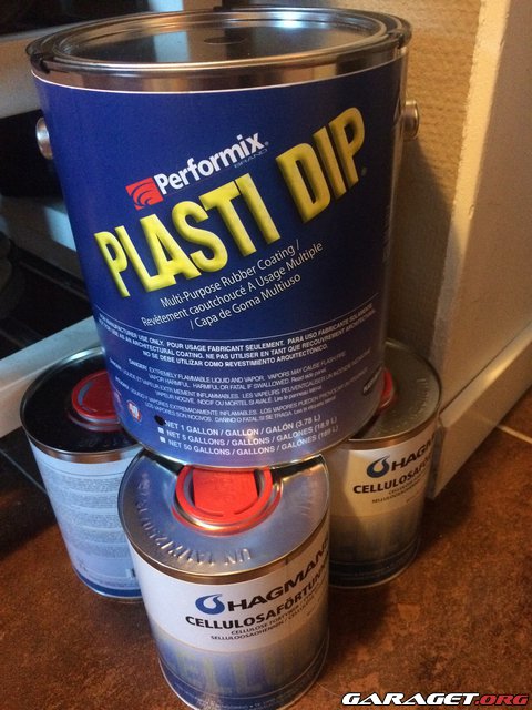

Det jag har köpt för projektet är:
    *Wagner 550W elektrisk färgspruta (1195:- på bauhaus)
    *3,8 liter svart plastidip (1695:- på mekonomen)
    *4 burkar cellulosaförtunning (119:- /st totalt 476:- på mekonomen)
    *2 rullar med maskeringstejp (59:- /st totalt 118:- på bauhaus)
    *1 rulle golvpapp 20 meter (49:- på bauhaus)
    *3 pack andningskydd (119:-)
=totalt: 3652:-

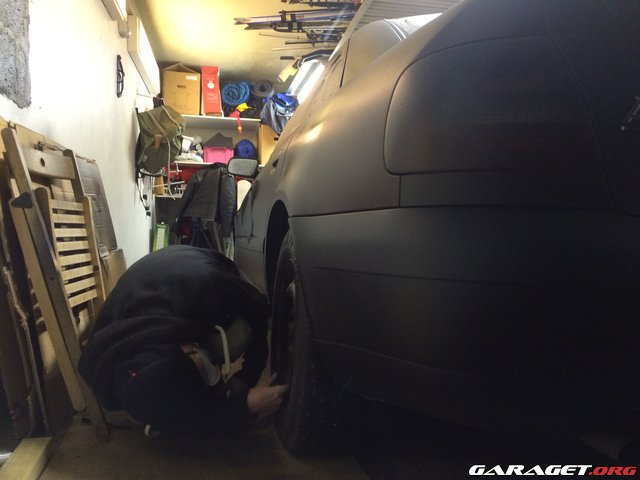

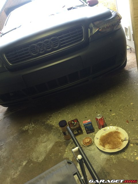

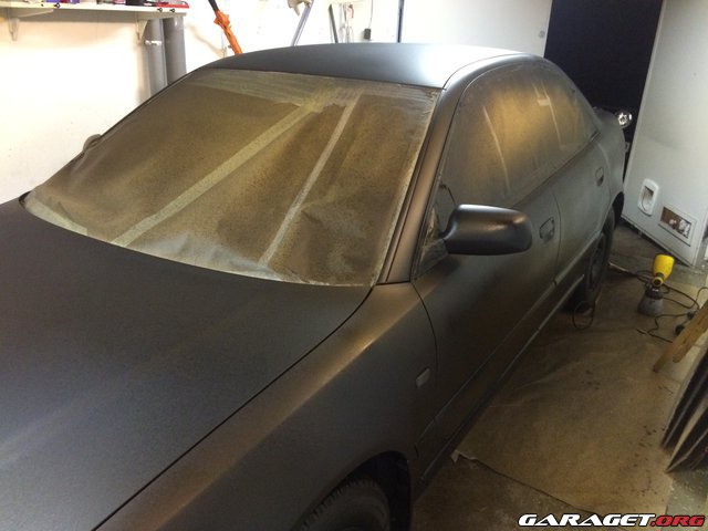

Rensade ur mammas garage från prylar och kör nu hela bilen där. Kan inte vara i mitt eget garage då grannen har klagat tidigare på att det luktar när jag målar och sprayar saker i garaget och mamma behövde rensa i garaget så tänkte att jag tar två flugor i en smäll och kör där.
Mina tips än sålänge är att använda riktig gasmask då andningskydden suger, jag har haft en bandana över andningskyddet för att ens klara att spraya ett enda lager på bilen..Plastidip luktar riktigt starkt, man blir illamående och yr!
Färgen räckte precis.. målade 4 lager, jag blandade 50-50 med cellulosaförtunningen och rörde om ordentligt. Har låtit färgen torka ca 40 min mellan varje lager. Skulle egentligen viljat måla lite mer, 2 lager till hade varit optimalt.. Huven, taket och bak var då ändå målat sen tidigare.. Så om jag ska köra hela bilen igen så skulle jag nästa gång köpt 2 st 3,78 liters burkar och 8 liter förtunning.

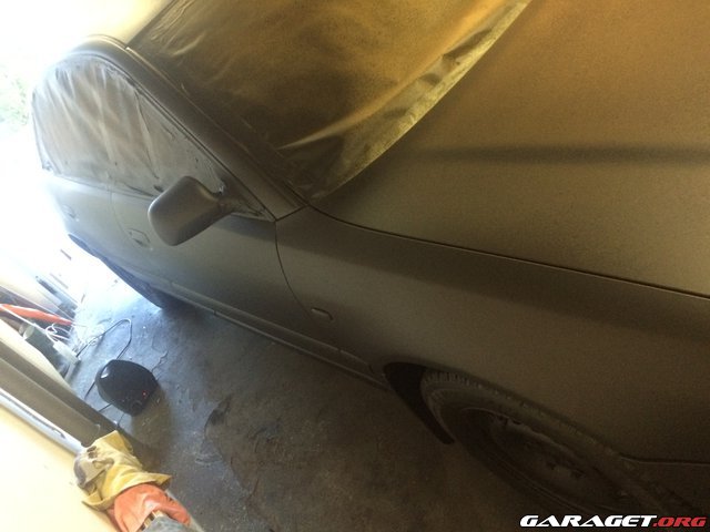

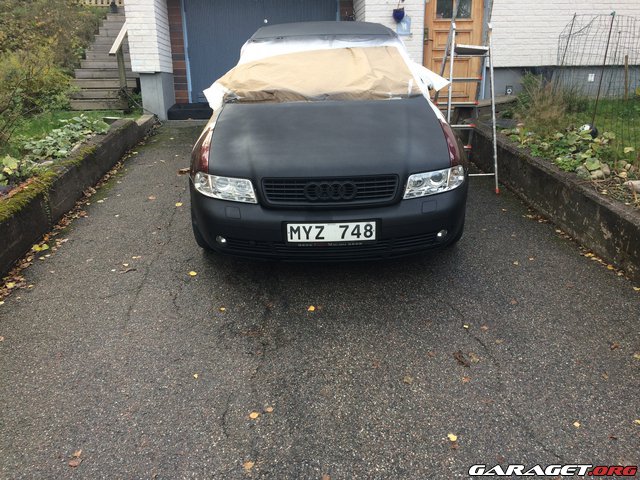

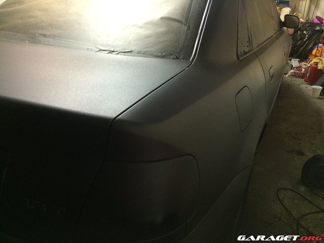

Lite bilder från målningen

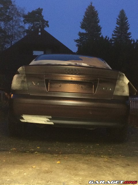

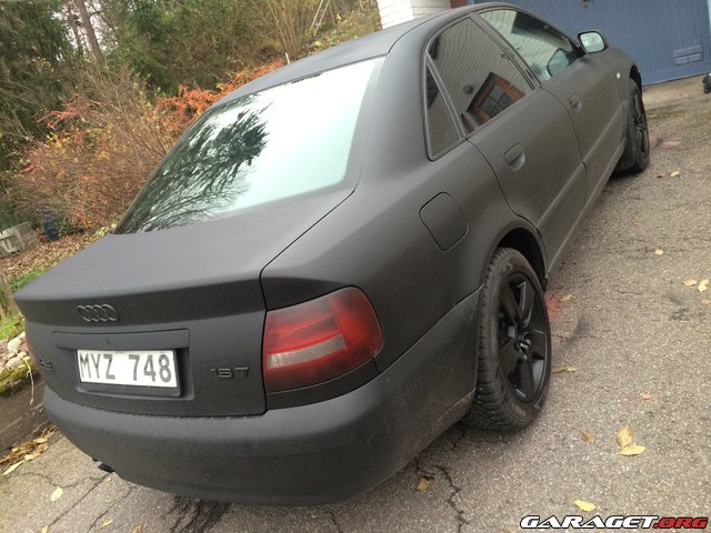

160 Inlägg
3 november 2014

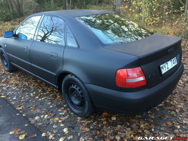

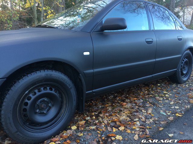

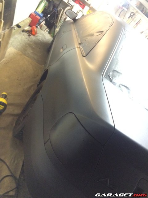

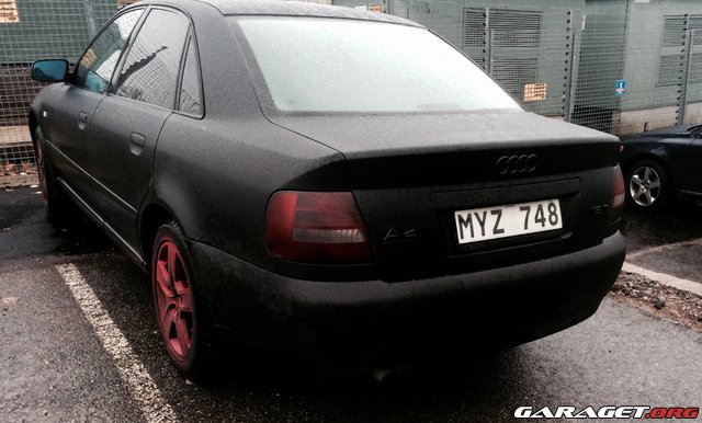

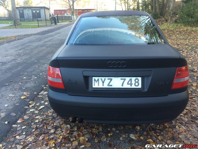

Såhär såg den ut dagen efter...blev roligt nattjobb med sprayningen, tog några timmar. Började vid 22 och var klar runt 04 tiden på morgonen..
https://www1.garaget.org/gallery/images/184/183102/183102-cc8a1826c99aa930df9d1e5c9f3be6b2.jpg
Som sagt tidigare..Man märker stooor skillnad på spruta och sprayflaskor med dip. blev fin yta med spruta och sandpapprig yta med sprayburkar.. Sprayburkar är perfekt till mindre jobb som fälgar tex, då flyter det ut bra men taket, huven och bak blev sämre med sprayburkar. mycket bättre yta med riktig spruta på sidor! Man ser nog till och med på dessa bilder att ytan är grövre med sprayburksjobbet på taket, huven och bak. Men kul att lära sig den hårda vägen wink haha

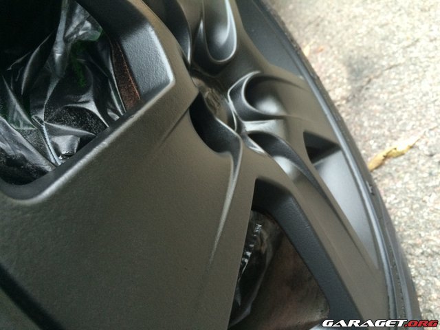

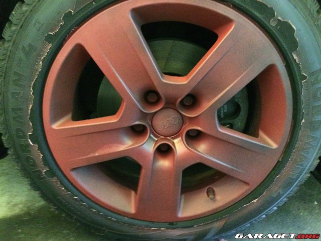

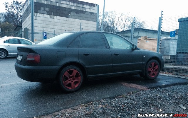

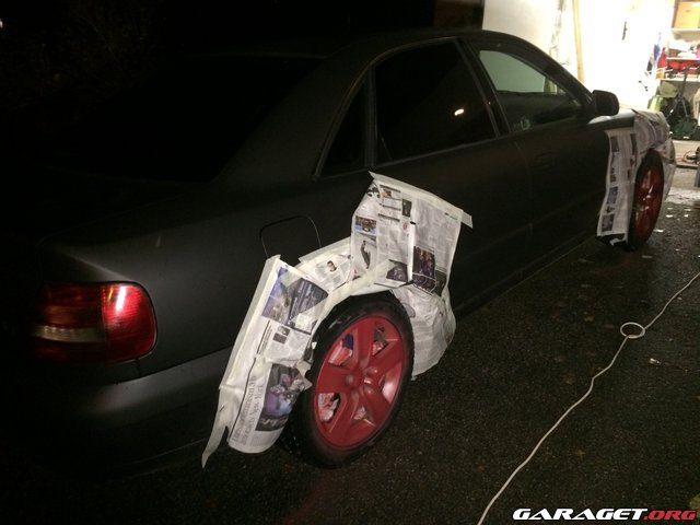

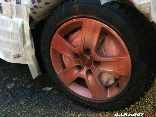

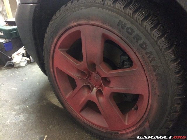

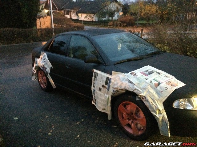

Detta är senaste jobbet som jag gjorde idag..
Hitta en uppsättning däck på blocket billigt med audi original fälg i helt ok skick, nokian hakkapelitta 4 dubbdäck med fint mönster oxå smile
Tänkte de kan ju va något roligare och snyggare än plåtfälg ..
Blev sugen på att testa biltemas gummifärg röd så here we go!
Kan dock efteråt säga att den suger om man jämför med plastidip. Den känns pigmentlös , ser bra ut direkt när man sprayat men när den torkat så blir den matt och blek / pigmentlös. tråkigt...körde ändå mååånga lager (6 burkar).
Gjorde en snabblösning tillslut och körde på tunt lager svart plastidip..vill ju inte rulla runt med rosa fälgar tongue
Här är innan gummifärg och dip:
https://www1.garaget.org/gallery/images/184/183102/183102-dd76dd55e40f2fb4cf3a048c6a03e87f.jpg
https://www1.garaget.org/gallery/images/184/183102/183102-616e2ac309012e537cc44caff4a0852d.jpg
Här är under arbete och efter: (mer bilder kommer snart!)
https://www1.garaget.org/gallery/images/184/183102/183102-2e6db156f5425b5b5282eeac854b8847.jpg
https://www1.garaget.org/gallery/images/184/183102/183102-f9bd77586b60a3ad128dc17072d60367.jpg
https://www1.garaget.org/gallery/images/184/183102/183102-af49b94c048311b27197067774e5135a.jpg
https://www1.garaget.org/gallery/images/184/183102/183102-fdcd562c9ae6a705a6417a4d450e8c89.jpg
https://www1.garaget.org/gallery/images/184/183102/183102-7c7329af9b65f9f11e53212d37dedf77.jpg
https://www1.garaget.org/gallery/images/184/183102/183102-f428dba0cbd1ea8d5205a356f508cf70.jpg
Slitit bort gummifärg / dipen från däcket närmast fälgen, resten åker av med tiden smile

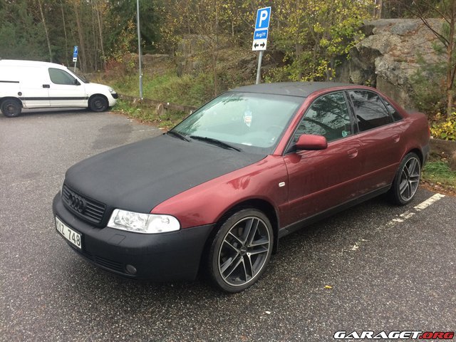

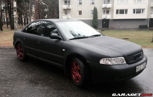

Såhär ser bilen ut för tillfället.. måste komma på vilken färg jag ska köra fälgarna i.. nåt som bryter av helst
https://www1.garaget.org/gallery/images/184/183102/183102-91c60fc629f9bd5d590bad90c9f87a16.jpg

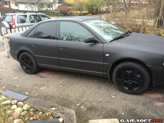

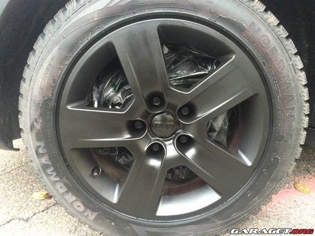

Allt jag rör blir svart haha har dock beställt röda rim ringz. så lite kontraster hade jag tänkt mig ha wink.. samt ny grill är på g. blir en kamei
Såhär ser bilen ut idag med svarta fälgar, (fotat efter 3e lagret svart dip. körde 5 lager totalt)
