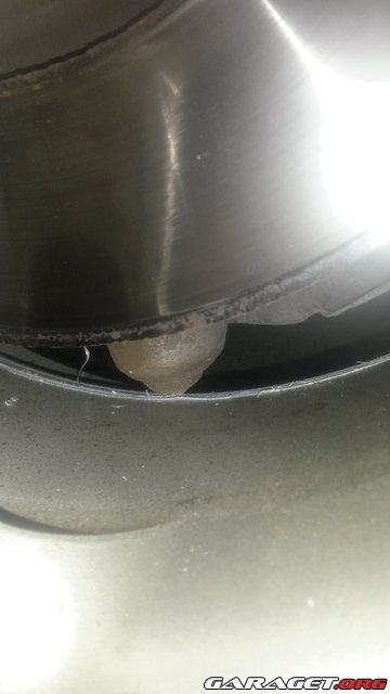

hejsan har en sänkt s60 där det suttit 20" fälgar på och nu var det dags för vinter däck så jag har skaffat mig ett par 16" alu fälgar med helt nya däck men nu till problemet. jag satte på mina nya hjul och körde iväg 20 meter då skrapade det något kopiöst
stannar till och ser vad problemet va (se bild) så nu till min fråga vad tycker ni att jag ska göra för att åtgärda problemet på ett inte så smärtsamt för plånboken.

Desutom ska jag lägga till att när jag tog av sommar däcken såg jag att de har slitit ända in till vävnaden på inner kant.

Skaffa andra fälgar eller prova med spacers

"Persus" såldes till S/V70, och frågan är om dom verkligen passar S60..

Mack du kanske har rätt jag vet ju bara att bullmönstret är rätt och jag frågade gubbarna på däckfirman men som du sa dom satt på en s70. iallafall tack för svar båda två jag ska försöka hitta något bra alternativ.

Persus är, precis som t.ex. Columba, en 850-fälg från början. Dessa går inte att använda på bilar med 302/305mm-skivorna.

stämmer som alla säger att dom är till 85x. går dock använda med spacers om man vill men det blir väldigt tokig offset på det då. vet andra som änvänt vinkelharry för att slipa bort på bromsoken så det inte tar i men känns ju sådär att göra

okej så det bästa är helt enkelt att skaffa nya fälgar då. tack för svar uppskattas verkligen.
