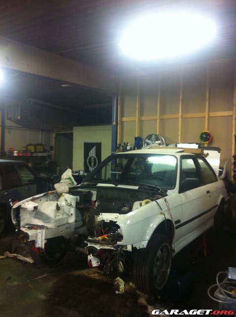

Har hänt lite ikväll , Gamle M42B18 har åkt ur och väntar sin nya ägare . Sen har jag tagit bort lite fästen som inte behövs samt att man hittat lite rost som jag inte hade räknat med . Men blir att svetsa rost sedan drar jag in motor rummet för lack i nån sjukt färg .
Nu min ajfon är lite lätt efterbliven så blir bilder en annan 80 tals kvalite men ska ta med redig kamera imon så framvagns distanser ska sättas dit å lite annan lullul..

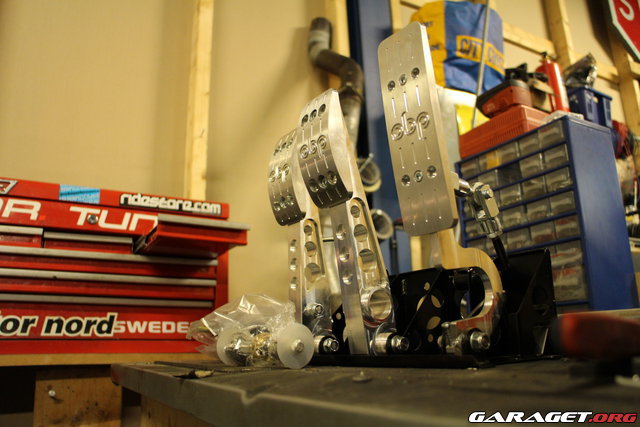

Sitter och glo på lite delar till bilen och har även tänkt på hur jag ska göra med broms servon . Jag har kommit fram till att jag kommer köra med ett golvmonterat pedal ställ . Så blev till att beställa det smile
Här är en länk på det jag beställde : http://badassparts.se/pedalstall-obp-mo … w-e30.html
Om några timmar blir det ut i garaget igen för att riva ner framvagnen och sätta dit distance plattorna till framvagnen samt att sätta dit en förlängd rattknut

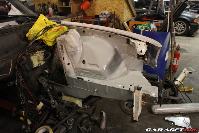

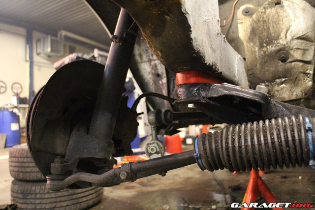

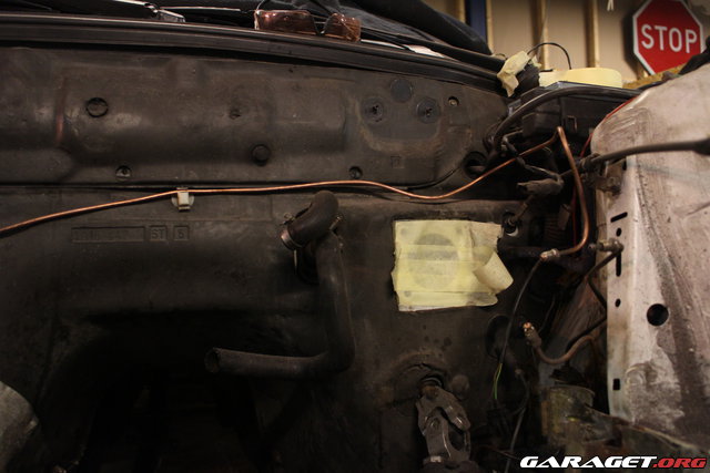

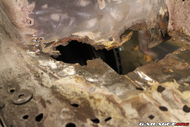

Va ute i garaget i några timmar idag igen . Blev lite gjort så som
* Broms cylinder borttagen
* Framvagn ner fyllat 20mm samt längre rattaxelknut
* Kapat bort lite rost som fanns i motor rummet
* Slipat en massa i motor rummet
Nu ska jag bara svetsa rosten sen lägga på en grundfärg sedan blir det å bestämma sig vad man ska ha för färg i motor rummet. Tror dock det blir nån vanlig färg typ svart eller dylikt .
Bjuder på lite bilder
https://www1.garaget.org/gallery/images/189/188103/188103-22b6647bf35a9164045c5139b247d13e.jpg
https://www1.garaget.org/gallery/images/189/188103/188103-df5393e749d4af241f55104a5d890ea9.jpg
Den roliga rosten sad

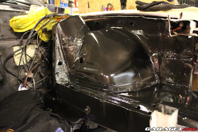

Idag har jag varit i garget en sväng efter jobbet och brottats med Rostlagningen , Vilket jävla mög det är å hålla på med . Men nu är det gjort iallafall, ska bara skittas lite sedan ska ny färg på . Färgen få jag hem på Onsdag så få se om jag palla mig ut till garaget då eller ta det i helgen smile

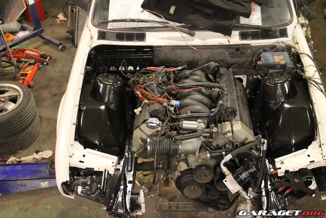

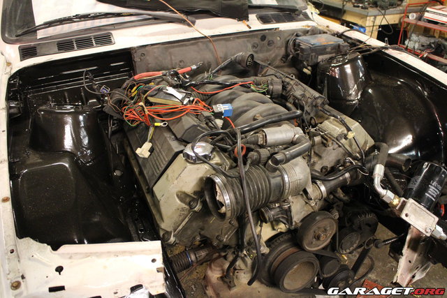

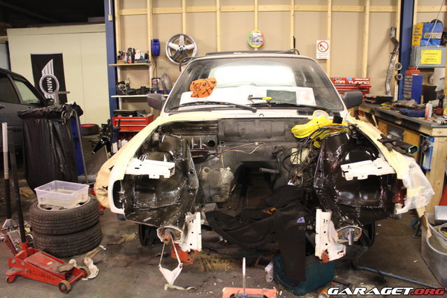

Varit ute i garaget idag och lacka motor rummet och lite annan små pyssel smile Blev nöjd med resulltatet smile Här kommer lite för och efter bilder!

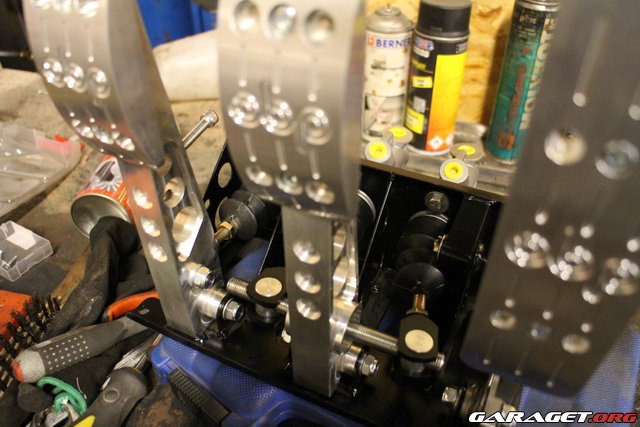

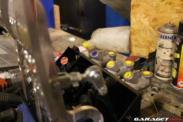

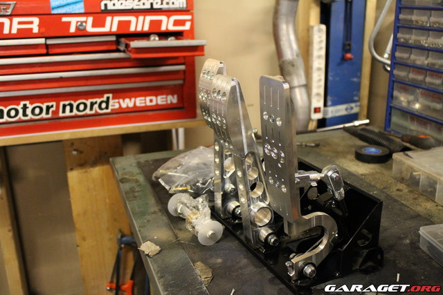

Sedan fick jag även hem mitt pedal ställ idag med broms våg . Dock glömde jag beställa kopparna och slangar till . Men få göra det imon .

Blev skit snyggt!

Premlagd! Riktigt najs med pedalstället!

helvete så tjusigt motorutrymme smile
