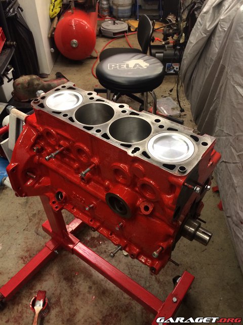

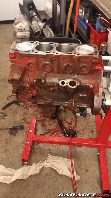

Blocket vad redan någon röd färg men ville ha original röd som är "mer röd" tog färgborttagningsmedel o bara skapa bort färgen sen måla om det då smile
https://www1.garaget.org/gallery/images/186/185580/185580-a7135c4ba1c24418033ba1996c50e00d.jpg
https://www1.garaget.org/gallery/images/186/185580/185580-add830f8c2d005d34ed9b62bcedf29ca.jpg

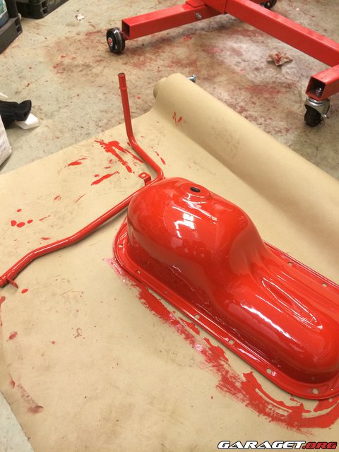

Fick målat tråget med smile
https://www1.garaget.org/gallery/images/186/185580/185580-f572be8e156203c2f67b909e1ab399af.jpg

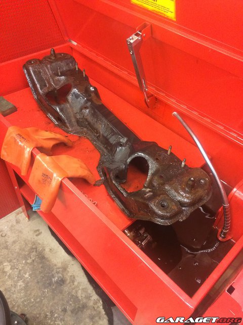

Före slipning och lack smile

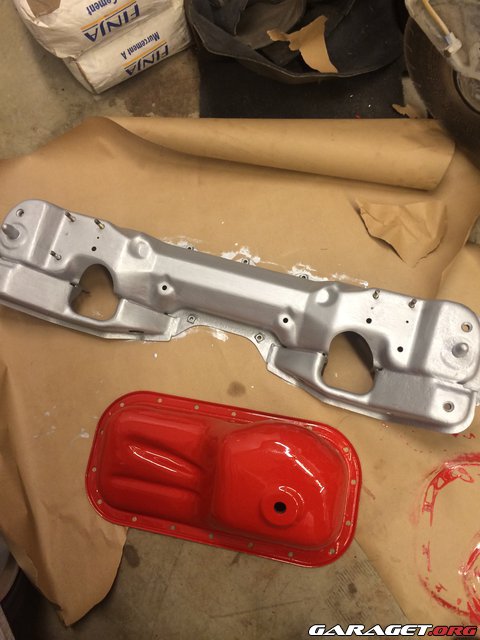

Efter slipning och lack smile

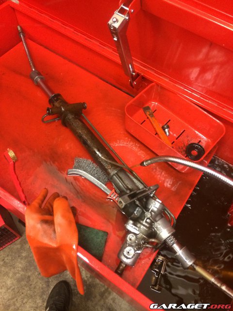

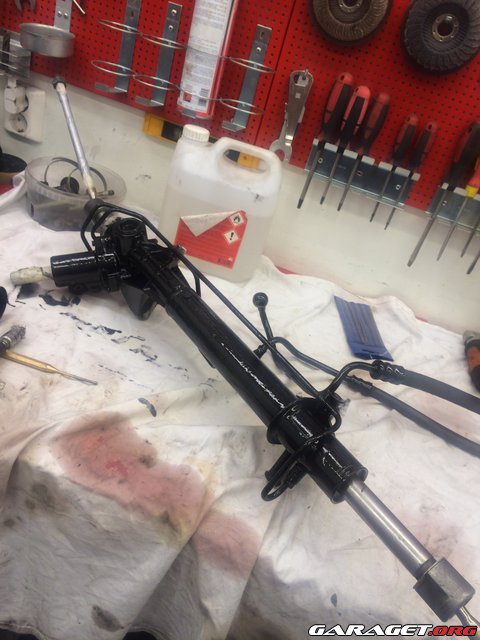

Här har jag tvättat/slipat plåtrent och sedan målat styrväxeln smile
https://www1.garaget.org/gallery/images/186/185580/185580-f2e0c0777e244498a2173d1c562ba6e8.jpg
Maskering för lack smile
https://www1.garaget.org/gallery/images/186/185580/185580-4b9b2dcc34df1db0d70ade54e40cae05.jpg
https://www1.garaget.org/gallery/images/186/185580/185580-e05091a727520ad3303ba85405c64262.jpg
https://www1.garaget.org/gallery/images/186/185580/185580-c332818413fd4f2c92e24634568222cd.jpg
Förbättrat även fästet som är en sjukdom på styrväxeln.

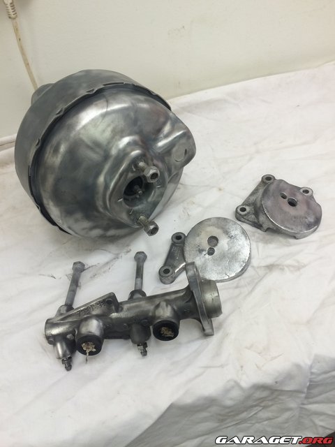

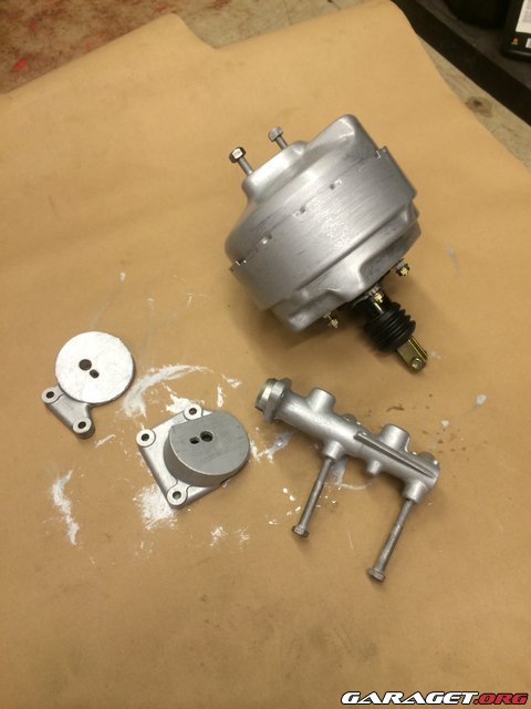

Fräschat upp lite mer detaljer smile
Några av detaljerna hur dom såg ut innan smile
https://www1.garaget.org/gallery/images/186/185580/185580-01f592ea475eb047ec8afb9eccf2f633.jpg
Sen efter smile
https://www1.garaget.org/gallery/images/186/185580/185580-072461f8f7aadc0a2d489f9316a6efc8.jpg

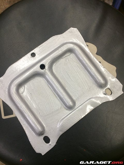

Har bestämt mig för ta bort all underredsmassa i hjulhusen/underredet och slipa plåtrent sen lacka det svart istället. så börja ta bort lite av massan smile
https://www1.garaget.org/gallery/images/186/185580/185580-1d5d79b84d943df6ea5302666c4f0176.jpg
Tips: Smidigast för ta bort underredsmassan är att köra med varmluftspistol samtidigt skrapa av massan sedan slipa med stålborste smile
https://www1.garaget.org/gallery/images/186/185580/185580-6736ccda1e383634d5c10d95f3fb6eb5.jpg
Nu är inte allt borta än så lite jobb kvar men en bit på vägen iallafall! smile
https://www1.garaget.org/gallery/images/186/185580/185580-43c1db8d02178ac9a7933ac2c437c74a.jpg

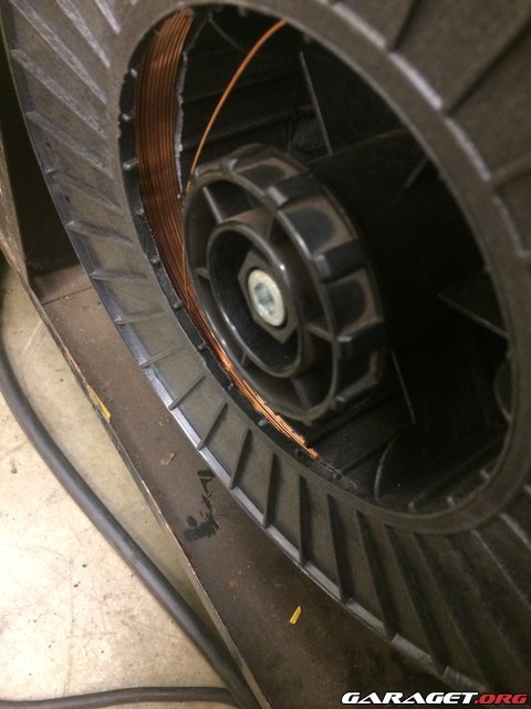

Tänkte jag skulle svetsa igen lite onödiga hål i motorrummet idag så märkte jag att trådmatningen på maskinen levde sitt eget liv... Klart att den nya trådrullen till svetsen hade spruckit mad yikes
https://www1.garaget.org/gallery/images/186/185580/185580-7c6c388f9e66cf9d460451bc3de36a89.jpg

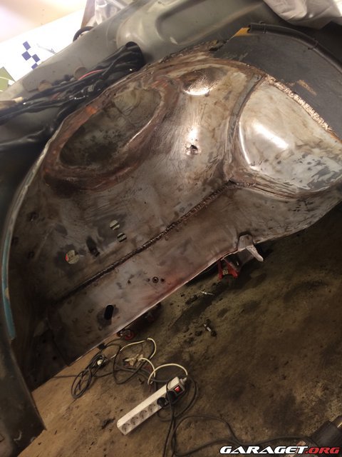

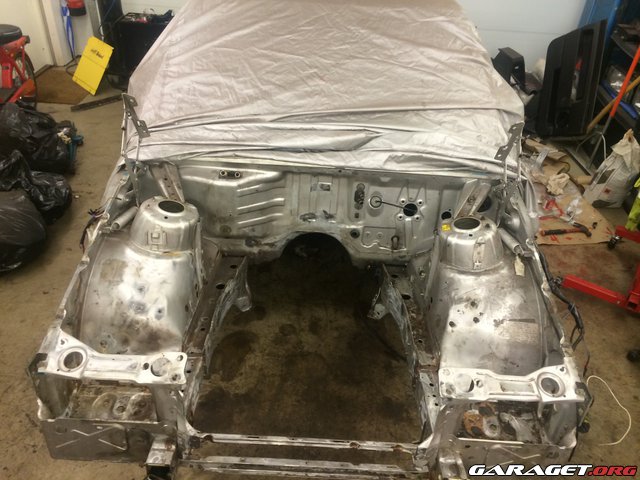

Nu är motorrummet helt rent! Ska bara svetsa,spackla och slipa så är det klart för lack big_smile
https://www1.garaget.org/gallery/images/186/185580/185580-57d71689fddb9781193c03fe40264dab.jpg

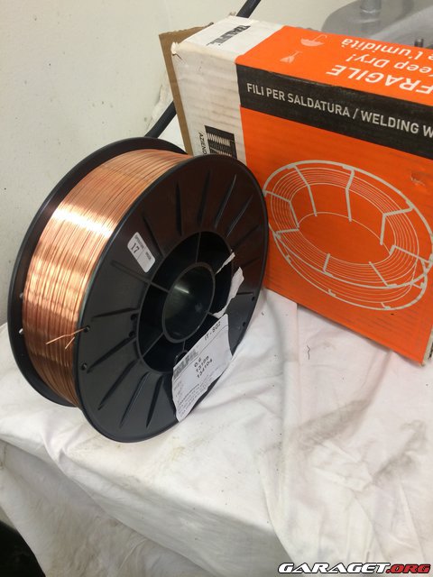

Ny svetstråd, 0.6 för tunnplåt smile Tack så mycket GIab!

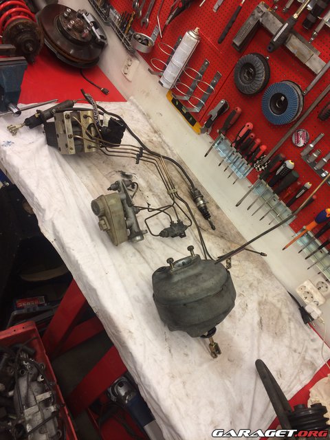

#59
Har grejat med vinterbilen de senaste men nu är den klar så full fokus på sommarbilen big_smile
