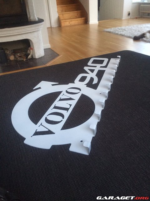

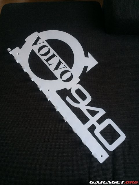

Behövde en klädhängare till garaget så fick bli denna :p
https://www1.garaget.org/gallery/images/186/185580/185580-94383be16d975a0620deaa0c75f82ff2.jpg
https://www1.garaget.org/gallery/images/186/185580/185580-9b4ab7087925afba0293318268202a9d.jpg

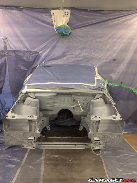

Hallå. Jag ber om ursäkt att jag inte har uppdaterat på en bra stund! har varit utomlands i 1 månad o krånglat en del med brukisen...
Jag har svetsat, spacklat och slipat klart motorrumment. Maskerade hela garaget och bilen inför lack igår.
https://www1.garaget.org/gallery/images/186/185580/185580-a4102b5b0f23483b48928e0bddc9ae70.jpg
Förbereder inför lack big_smile
https://www1.garaget.org/gallery/images/186/185580/185580-d91e5945894b1b00db9ae94482a8bb05.jpg
https://www1.garaget.org/gallery/images/186/185580/185580-27e9cfb7260d75fd1a566ab098a09a4d.jpg
https://www1.garaget.org/gallery/images/186/185580/185580-e2f024a5c90a7dc5671e58877285d38a.jpg
Idag kom en duktig lackerare och la en fin grundfärg filler i motorrummet.
https://www1.garaget.org/gallery/images/186/185580/185580-79a3226e73ba887bc6f19a538689566f.jpg
https://www1.garaget.org/gallery/images/186/185580/185580-8b16ccddbdef00b626f3ec4506f905f6.jpg
https://www1.garaget.org/gallery/images/186/185580/185580-ff1746574f55dc69f0e0aad7bf106a80.jpg
https://www1.garaget.org/gallery/images/186/185580/185580-149c6aaed8dbfd0e8a0fe4a3e3e9a972.jpg
https://www1.garaget.org/gallery/images/186/185580/185580-246873dc0382ea4449935acfd1d02066.jpg

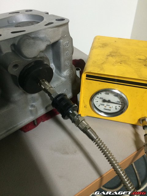

Vakuumtestare insugs och avgasportarna o den läckte en del..
https://www1.garaget.org/gallery/images/186/185580/185580-232c6a6ea77cb0824cfe831d98b50000.jpg

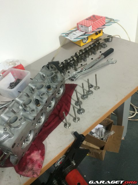

Plockar ur ventiler,fjädrar,retainers och knaster.
https://www1.garaget.org/gallery/images/186/185580/185580-a194b090859ed10237696237b57d32d5.jpg
https://www1.garaget.org/gallery/images/186/185580/185580-c6b7d26610258a8a4c0ceceb77306878.jpg

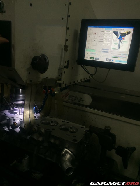

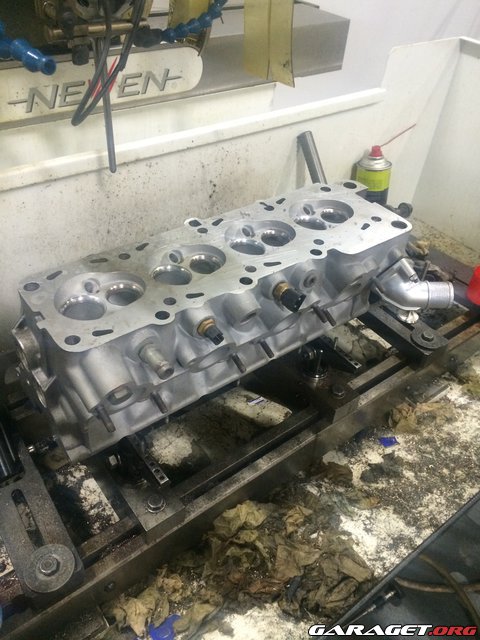

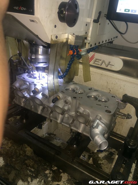

Fräsa nya säten med en CNC.  fräst nya säten på toppen och slipat ventilerna
https://www1.garaget.org/gallery/images/186/185580/185580-a44dbfa94f44a27645711d7ab7058c73.jpg
https://www1.garaget.org/gallery/images/186/185580/185580-fca17e0c11b541281ae6a5ddb4a5f2d6.jpg
Blev skitbra! big_smile
https://www1.garaget.org/gallery/images/186/185580/185580-8a99cae080e26b84c53d44eeb3a2f857.jpg

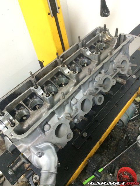

24 juni 2015
#120
Slipat och tvättat. Snart kommer snart big_smile
