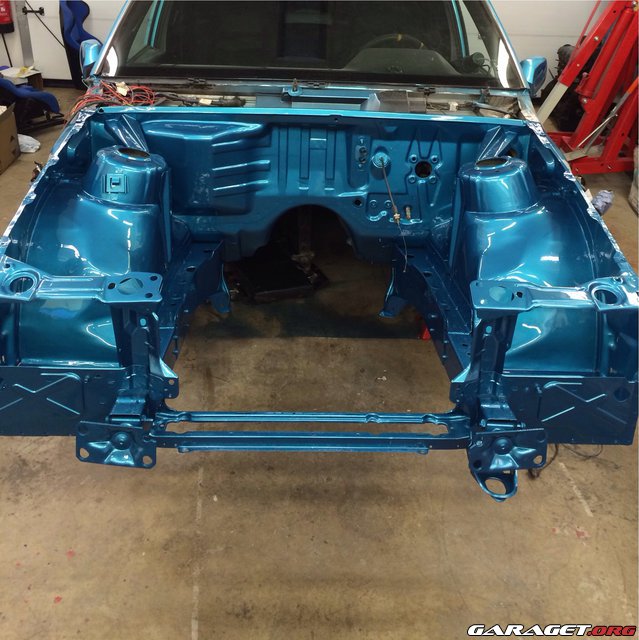

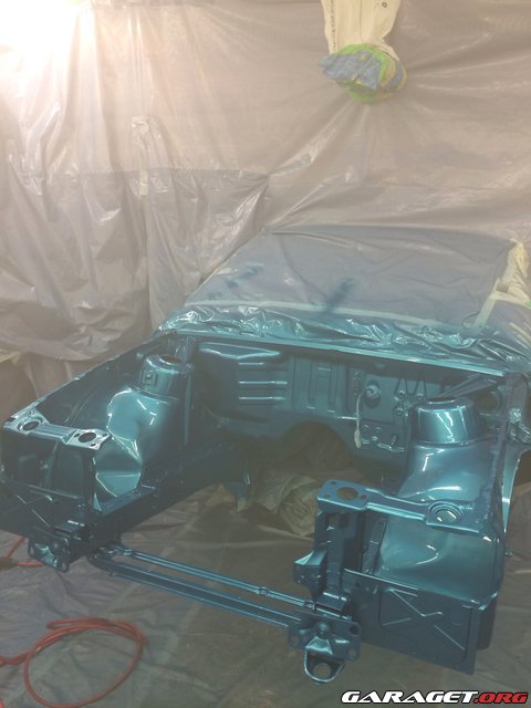

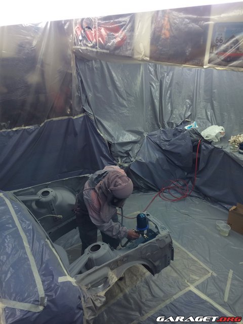

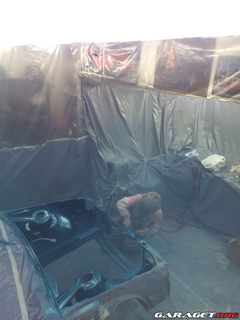

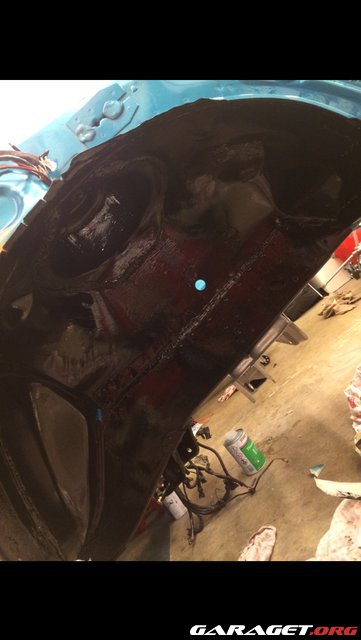

https://www1.garaget.org/gallery/images/186/185580/185580-ca4d875f9740c67421b8bd2b81fa5920.jpg
https://www1.garaget.org/gallery/images/186/185580/185580-c2b213ee1bd5e7dfff8ea1fade9a38d0.jpg
https://www1.garaget.org/gallery/images/186/185580/185580-976108f424824a3f8ab46a087d9a5074.jpg

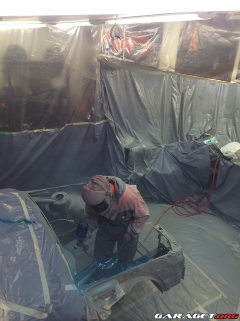

Basen lagd :)
https://www1.garaget.org/gallery/images/186/185580/185580-9ea19248aae240ba06ac183f975ceef4.jpg

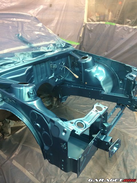

Klarlacken lagd
https://www1.garaget.org/gallery/images/186/185580/185580-29cd8ea687f0c0f79e9e14d19451e742.jpg
Lacken klar :)
https://www1.garaget.org/gallery/images/186/185580/185580-add9d1e0f6ccbf34f13fd954a876bb4c.jpg

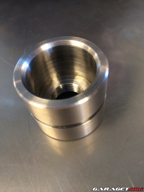

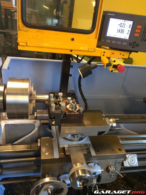

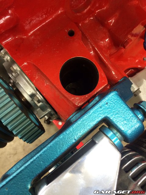

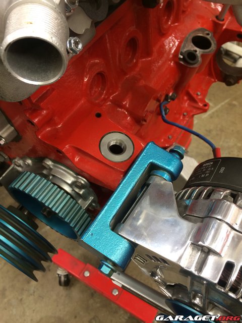

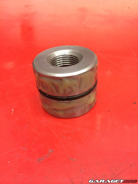

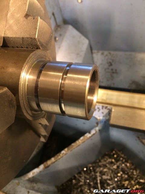

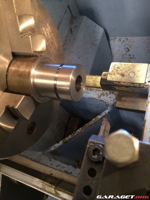

Fixat lite med vevhusventilationen smile

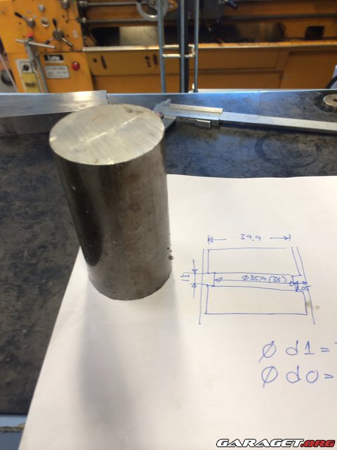

Svarvade en axel utvändigt, invändigt och gjorde en AN8 gänga för sen AN8 koppling
https://www1.garaget.org/gallery/images/186/185580/185580-448409a30bc01ae18ccde24ec88a2d7c.jpg
https://www1.garaget.org/gallery/images/186/185580/185580-2731d1ac5852cb8ee7459e5823b7fa28.jpg
https://www1.garaget.org/gallery/images/186/185580/185580-a79ef315240d624cc1e1ca696a2f5002.jpg
Svarvade för O-ring som kommer täta hålet med smile
https://www1.garaget.org/gallery/images/186/185580/185580-7682629bcd75f6d40d5431fe947fa399.jpg
https://www1.garaget.org/gallery/images/186/185580/185580-7bf2d0722030628a6b59cbca3388118c.jpg
O-Ring för hålet och tätningslim
https://www1.garaget.org/gallery/images/186/185580/185580-dd56a0f2bbbfcfa08fdf443123c28089.jpg
https://www1.garaget.org/gallery/images/186/185580/185580-9634dc1ae7d72d2661291fcd2c3b32de.jpg
Blev ju bra big_smile

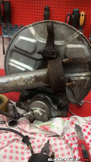

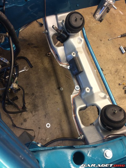

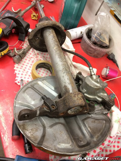

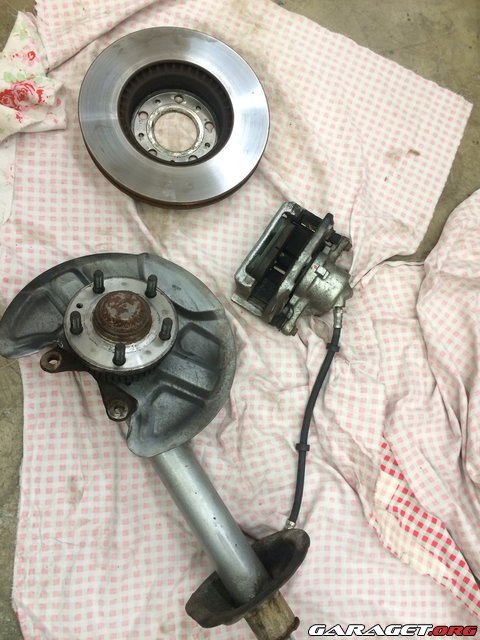

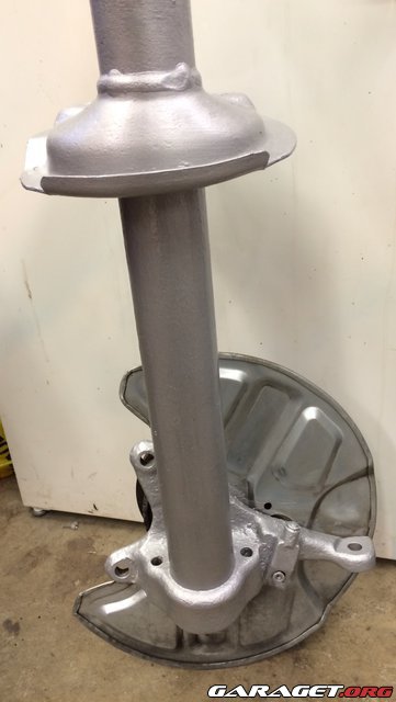

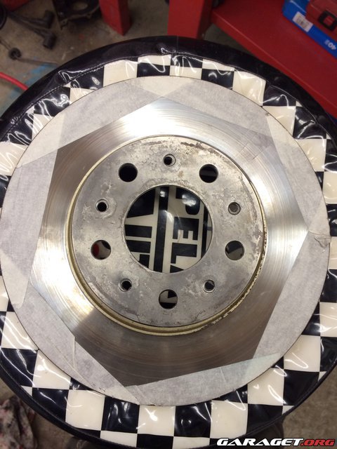

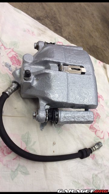

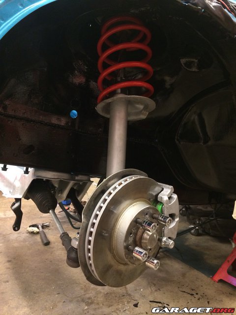

Gjort i ordning fjäderben och bromssystemet fram för de såg ju inte roligt ut.
https://www1.garaget.org/gallery/images/186/185580/185580-fc44a935ddbd8b56c4aee71adf152d1f.jpg
https://www1.garaget.org/gallery/images/186/185580/185580-76a3263a47b33971e27b4d803c79feb4.jpg
Ta isär och få det fräscht!

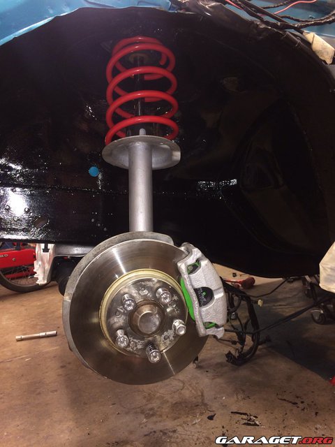

https://www1.garaget.org/gallery/images/186/185580/185580-58e908a50795d0474f3eed416bcc5c35.jpg
https://www1.garaget.org/gallery/images/186/185580/185580-b51b063e039ce149d7f2e9070aaf7c57.jpg
https://www1.garaget.org/gallery/images/186/185580/185580-12a1fcbc9dbf92f12cf467f9eb02d666.jpg
https://www1.garaget.org/gallery/images/186/185580/185580-c492b527779e4791284fdebb668108e5.jpg

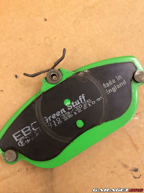

https://www1.garaget.org/gallery/images/186/185580/185580-4f039b791bbda212597ace126be21205.jpg
GreenStuff
https://www1.garaget.org/gallery/images/186/185580/185580-30aa5340d983a7aa75d486d76bb6ce73.jpg
Så lite fräschare i alla fall big_smile

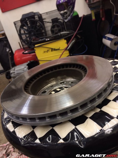

https://www1.garaget.org/gallery/images/186/185580/185580-6fc054cf59de79573a46f73e4a687c54.jpg
https://www1.garaget.org/gallery/images/186/185580/185580-ce4fe287715160d38ccc28353995e227.jpg

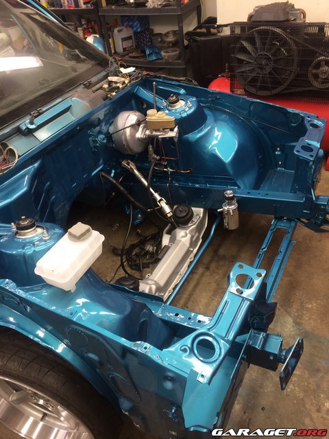

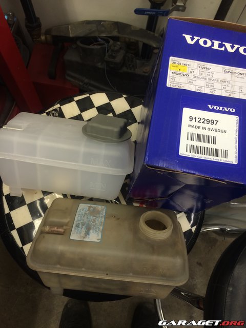

Nytt expansionskärl från volvo. lite skillnad haha...

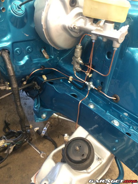

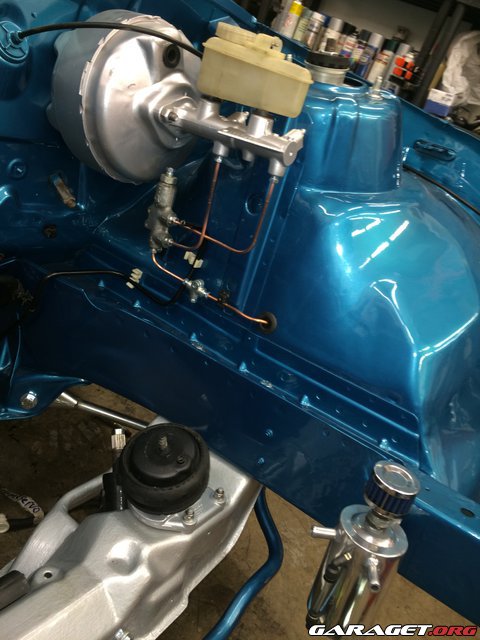

#138

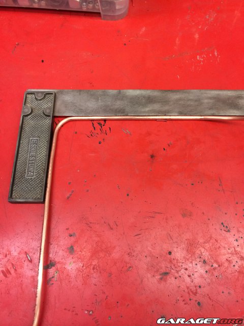

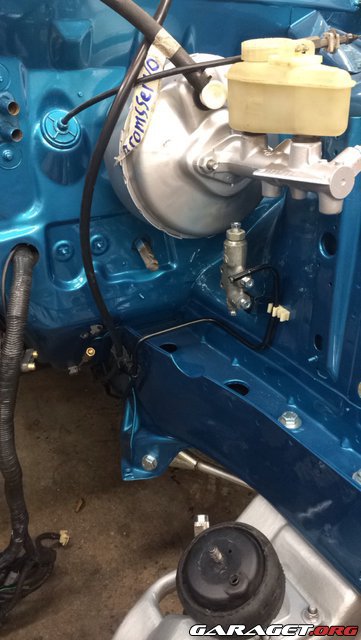

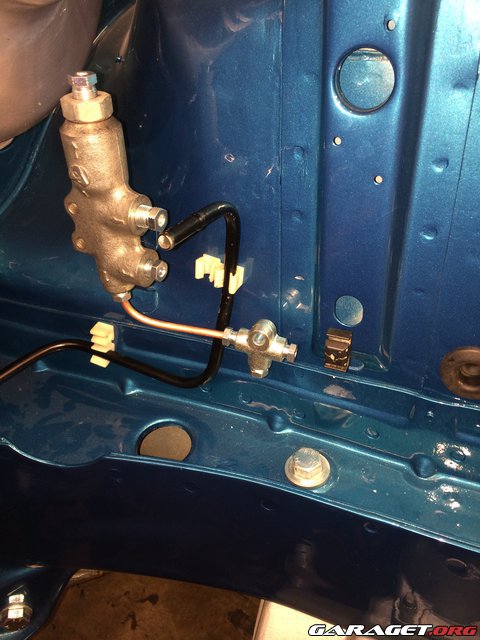

Bygga egna bromsrör big_smile orkar inte skriva allt men bilderna förklarar de mesta smile)
https://www1.garaget.org/gallery/images/186/185580/185580-7b0323e1790bd924b585d36db2ca607c.jpg
https://www1.garaget.org/gallery/images/186/185580/185580-7aee8bde47f41456917d9573ffc1298e.jpg
https://www1.garaget.org/gallery/images/186/185580/185580-dab6836424d772a6e57d0212f9ca5fae.jpg
https://www1.garaget.org/gallery/images/186/185580/185580-d36fbfb8bf22c8c75976c5779681e70b.jpg
https://www1.garaget.org/gallery/images/186/185580/185580-20366bb595156b9e91e8c468c3f0e5d7.jpg
https://www1.garaget.org/gallery/images/186/185580/185580-0a1b8c173b3e1ac4abff346147259eef.jpg
https://www1.garaget.org/gallery/images/186/185580/185580-68700a5f64330dd79fac40b923ae0296.jpg
