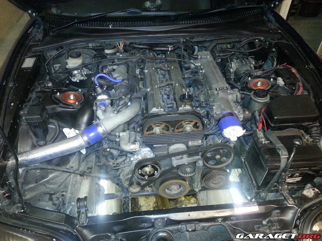

Motorrummet efter klart remsbyte.

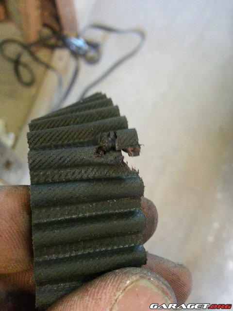

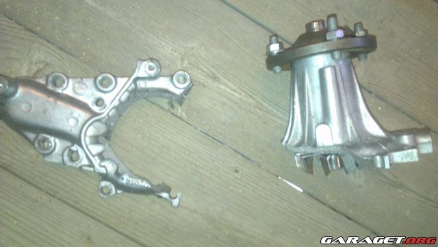

Tyvärr så fick fläktkåpan en käftsmäll av fläkten då vattenpumpen sprack i 2 delar. Tur att detta hände för kamremmen hade en fabriksskada så den hade börjat dela sig. Fick ny rem på garantin. 2 st svängdämpare är förbrukade tills nu då orginalet var dåligt och den jag skickade efter hade en spricka i sig... Detta var maj/juni 2013.

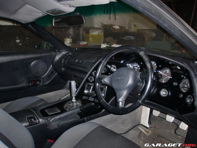

En orginal cockpit förutom egensvarvad växelspak av andreaslidnert. Och en GPS sändare för hastigheten då någon tidigare ägare enbart bytte till TRD mätartavla utan hus... Plus sleten ratt och handbromsbeklädnad.

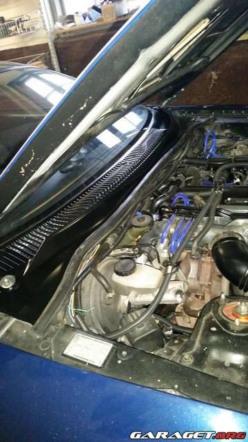

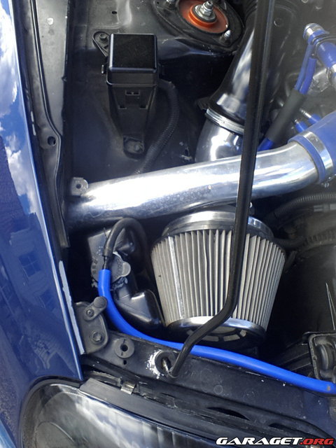

Lackade expansionkärlet blanksvart och det fick en ny placering då jag saknade kärlet sen inköp av bilen.
https://www1.garaget.org/gallery/images/166/165356/165356-e3a0e1a2b72b474ac748fec2da0d19e4.jpg

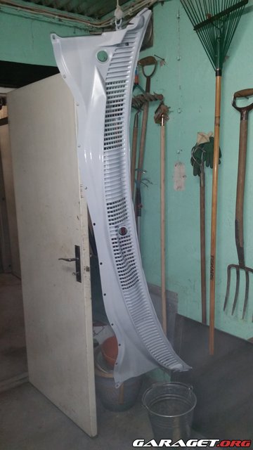

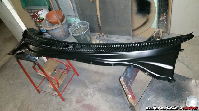

Plastkåpan mellan motorhuv och vindrutan hade börjat blekna så den fick ny lack.
https://www1.garaget.org/gallery/images/166/165356/165356-b58c68c9970ac955026341e9b8155e72.jpg

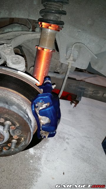

Grejat lite under lördagen med bromsar och toehook. Blev blåa bromsok som matchar bilenslack. Vill inte ha svarta eller röda ok som alla andra har. Ska bli att måtta fram vart hålet i fronten ska hamna här näst.

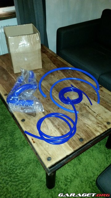

Fick hem lite slang från do88 igår. Gick på 777kr inkl frakt. Dem hade 83% rabatt på kylarslangkittet, då måste man ju bara beställa.
Innehåll:
1st Kylarslang set Supra turbo
1m Armerad slang 13mm
1m Armerad slang 9,5mm
3m Vakumslang 5mm
2m Vakumslang 8mm

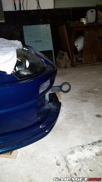

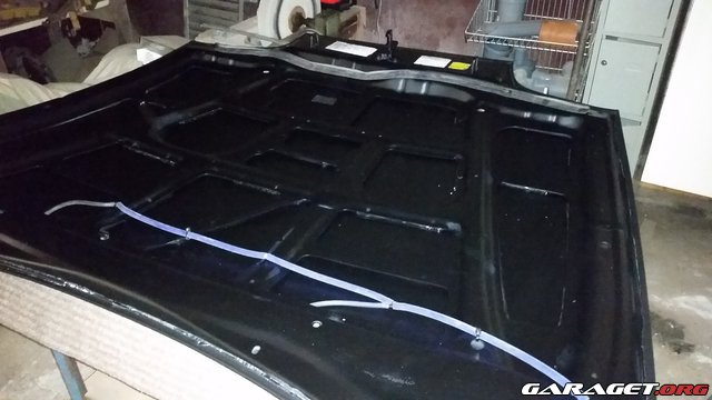

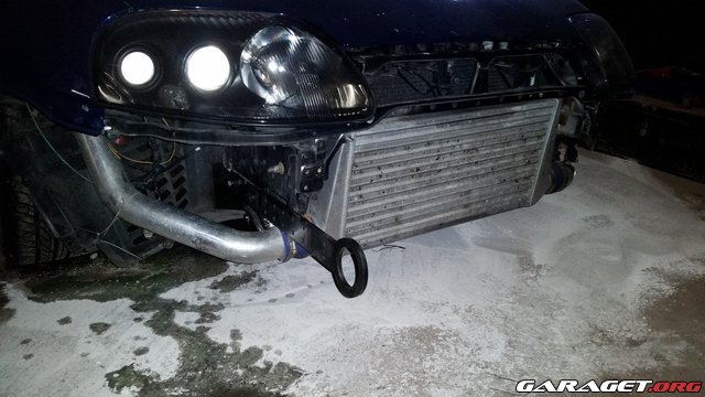

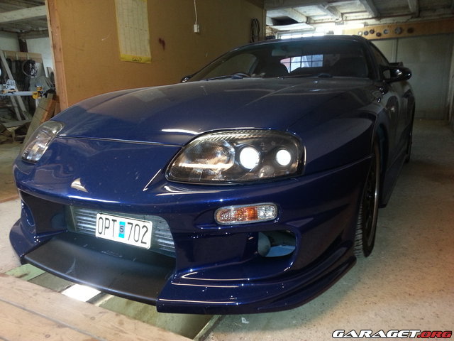

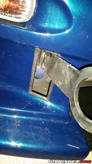

Har blivit lite pyssel med bilen under vecka. Fronten har fått ett hål för öglan. Blev lite tajt mot ovankant... Satte dit en karosserilist runt hålet för att det skulle se snyggare ut. Ska lacka öglan i framtiden.

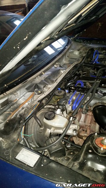

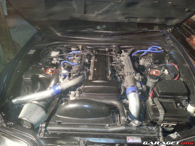

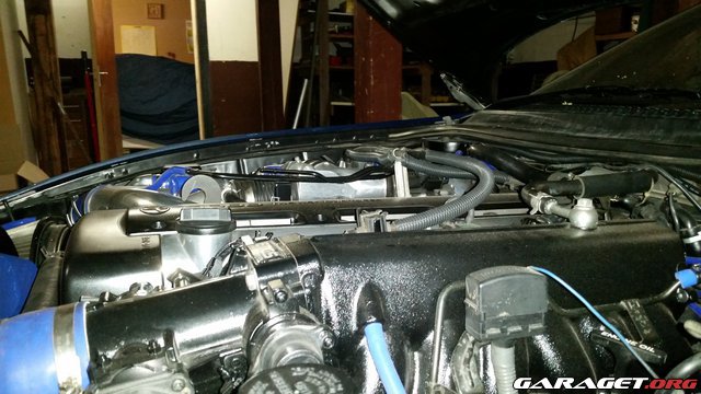

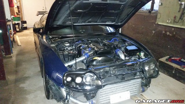

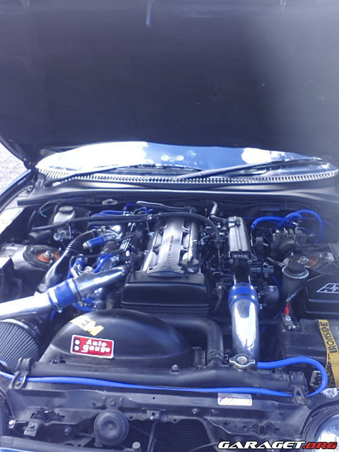

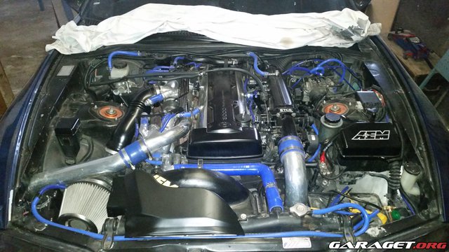

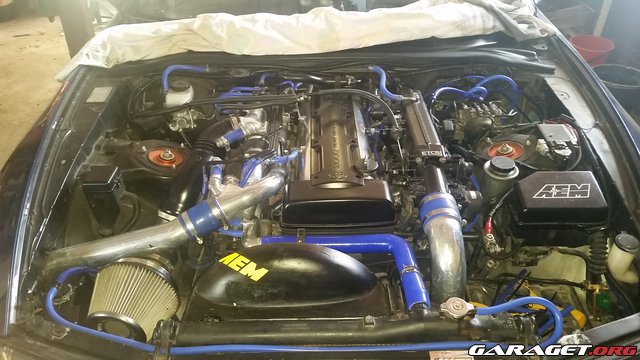

Mera blå slangar i motorrummet!  Bilder under tidensgång.
https://www1.garaget.org/gallery/images/166/165356/165356-3d876e749bebd32a8f7a2a726bac1595.jpg
https://www1.garaget.org/gallery/images/166/165356/165356-adf2124446f911a31ed34ed84d37331a.jpg
https://www1.garaget.org/gallery/images/166/165356/165356-5fc3623000dd29f3128b33d4b9c00cb9.jpg

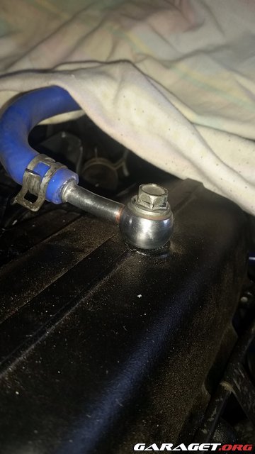

Polerar denna slang-banjoanslutningen.

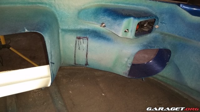

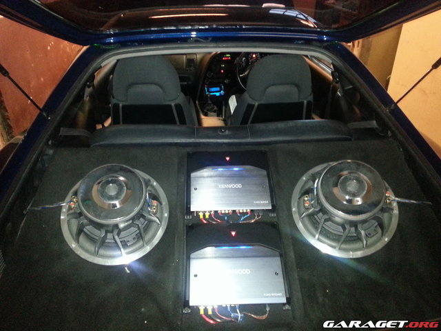

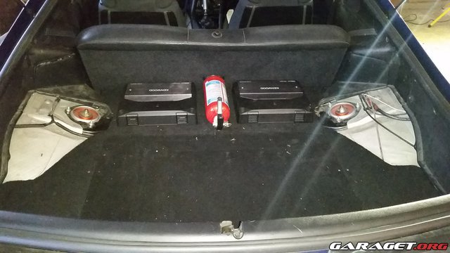

Bonusbild på bagaget som jag inte haft någon bild på tidigare. Det är inte färdigt men det är på gång, allt är hemma byggt med en lucka för tankarmaturen, 40x40cm. smile

Huven är inskickad till BC Reklam för foliering, ska bli mattsvart. Troligvis kommer taket också att bli folierat mattsvart i framtiden. smile

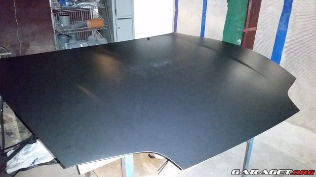

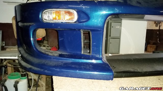

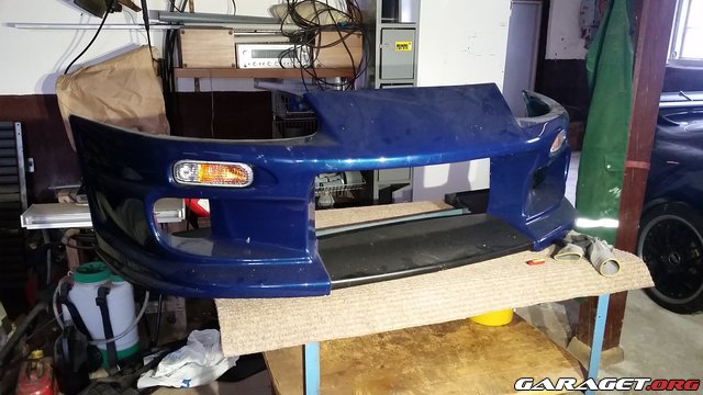

Har hänt lite. Fått tillbaka min huv från folieringen av BC Reklam och resultatet blev bra och jag är nöjd. smile Dock så ville inte kameran framhäva resultatet... sad Lackade även huvens insida svart som var fläckig med svart och silver. Bytte dem svarta gamla spolarslangarna till nya blå.

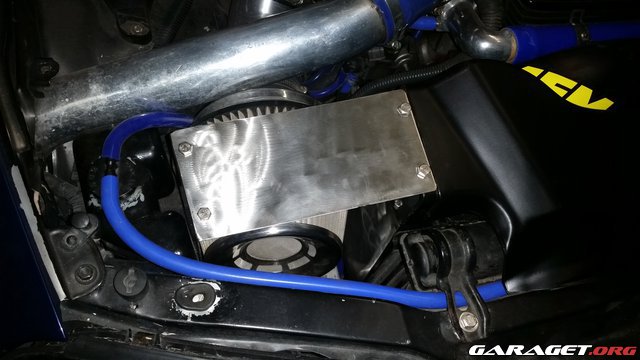

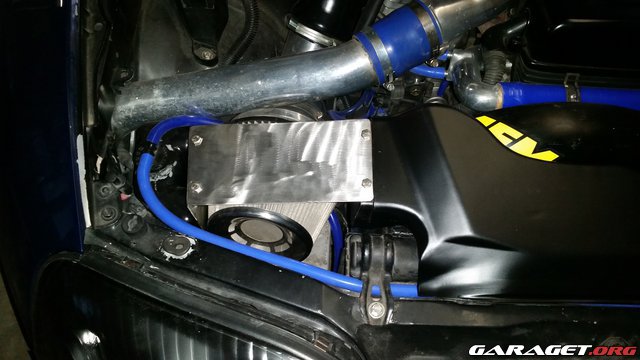

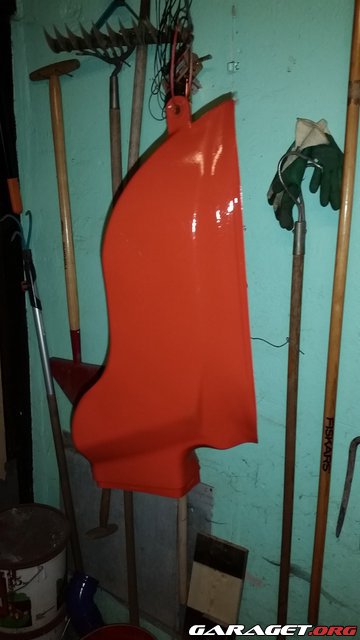

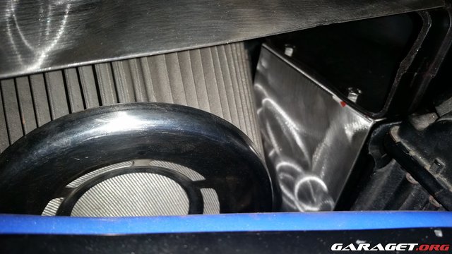

Köpte mig ett orginal luftintag till luftfiltret. Slipa ner det och på med grund och svart lack. Bygger en värmesköld av tunn rostfri plåt (0,75mm). Plåtarna på ovansidan ska helsvettsat och lackas. Saknar en bit just nu men den är pågång.
http://www.garaget.org/mypage/gallery_i … ge=2350926
https://www1.garaget.org/gallery/images/166/165356/165356-158100830fa893647a666ee6280d58b6.jpg
https://www1.garaget.org/gallery/images/166/165356/165356-dab323d3d5af935fc55b55f14a7dd16a.jpg
https://www1.garaget.org/gallery/images/166/165356/165356-69daa03dff1499a929335d598d1c581a.jpg
https://www1.garaget.org/gallery/images/166/165356/165356-4d9a7994265e78ac5396909c025803c3.jpg
https://www1.garaget.org/gallery/images/166/165356/165356-57dc340b102de41f89369ff4835a6c15.jpg
