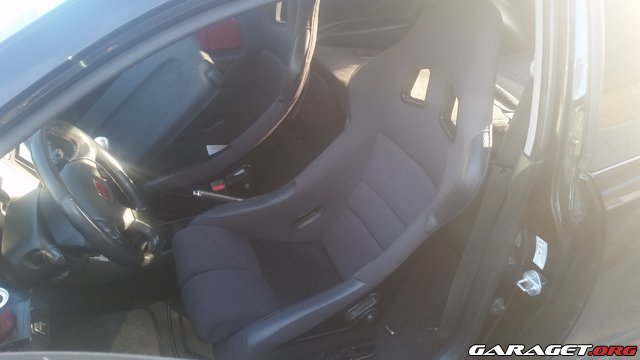

Jag börjar på detta vis då, den hade skålade sportstolar i som jag inte var riktigt bekväm med att köra med.
https://www1.garaget.org/gallery/images/49/48974/48974-320e506f48f956d516099c0621a6f58d.jpg

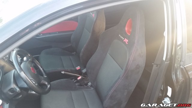

Så jag kikade lite grann på Blocket.se och hittade ett par fräscha stolar från en 03:a.
Hade ju velat ha facelift men skroten tog för mycket pengar för dem så det fick bli dessa ändå smile
https://www1.garaget.org/gallery/images/49/48974/48974-3fe5d135cb444a2d5919a3d3a661de29.jpg

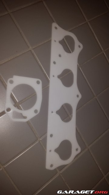

Nu har jag fått min beställning jag har väntat på smile
Thermal plastic packning från Eightspeed.uk
Original så sitter det ingen packning mellan insuget och toppen,
då med andra ord blir insugstempen väldigt hög.
Så detta är en "kopia" av Hondata's packning, ska kunna producera
upp till 5% mer effekt smile

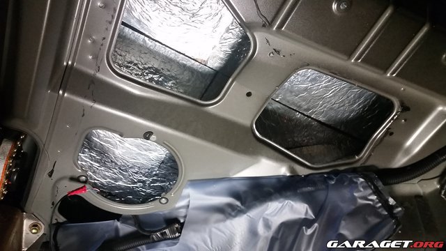

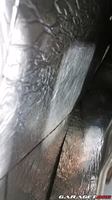

Varit i farten i veckan och påbörjat isolering i Hondan.
Hoppas att detta kan sänka ljudet i kupen lite grann i alla fall smile
https://www1.garaget.org/gallery/images/49/48974/48974-2e59546821d93fffff9f34dcd67ce470.jpg
https://www1.garaget.org/gallery/images/49/48974/48974-2e509302080ca742a05ced03efee85ff.jpg
Sen efter detta blir det att byta bort mitt Skunk2 R avgassystem mot ett Supersprint från ( hanz ) här på garaget!
Vill ha lägre avgasljud så det får bli på detta sett smile

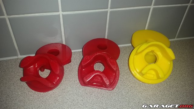

Nu har en beställning lagts hos Japtuning, vad kan detta vara? smile
Jodå, Energy Suspension insatsbussningar till motorfästen!
Detta blir nog kanon, ska även beställa till länkarmarna fram samt
stålomspunna bromsslangar från HEL och stålomspunnen
kopplingsslang smile
Bilder kommer!

5% mer effekt av en packning, njae - det vill jag gärna se effektkurvan från.
ES-bussningar skall du beställa till hela bilen, blir som en helt ny bil efteråt smile

Jo jag vet, låter väldig bra för att vara sant men har sett bänkningspapper från england.
Kan se om jag hittar den igen smile
Värme leder ju väldigt lätt i aluminium och packningen avbryter ju kontakten mellan insug och topp, men men det är vad jag har läst bara!
Det är ju inte någon vanlig papperspackning utan 3mm dura?plastpackning eller vad det heter.
Jo alla bussningar hade inte varit fel att byta ut, men plånboken säger stopp dec ut tyvärr sad

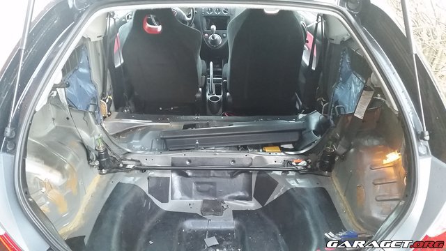

Hittade lite asfalltsplattor i reservhjulsbaljan som ska skrapas bort, kul...
Men men måste göras tongue

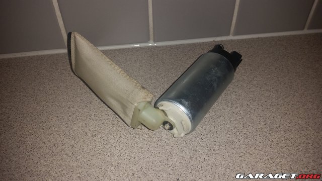

Sen så hittade jag även en Walbro 255 pump i garaget som jag ska slänga i smile
Planen är ju att köra överladdat framöver & då kan det vara gött att ha detta förmonterat smile
Filtret ska tvättas innan den åker ner också!
https://www1.garaget.org/gallery/images/49/48974/48974-77710549e6336872460ac5ebd24fcc0f.jpg

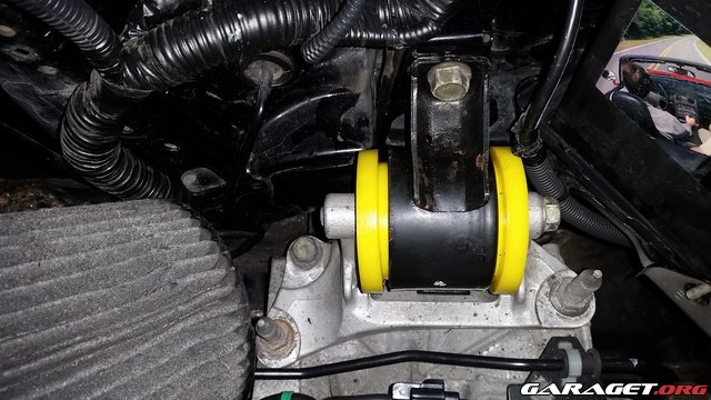

7 januari 2015
Nu är första bussningen på big_smile
Resterande kommer på till helgen smile

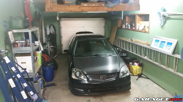

Sådär!
Nu är bilen äntligen inne i garaget, o nu är skruvandet på hög nivå wink
https://www1.garaget.org/gallery/images/49/48974/48974-7bc13546ef234106130115f946920abd.jpg

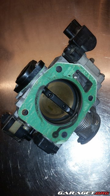

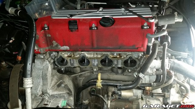

Spjället ska smörjas upp och på med 8Speed's packning smile
https://www1.garaget.org/gallery/images/49/48974/48974-df461e258bb6ffe39ba8d68c3ba3809f.jpg

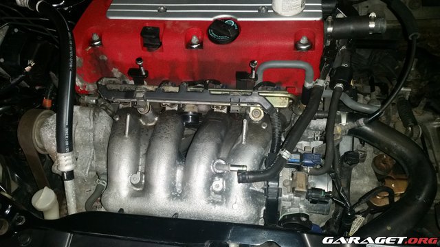

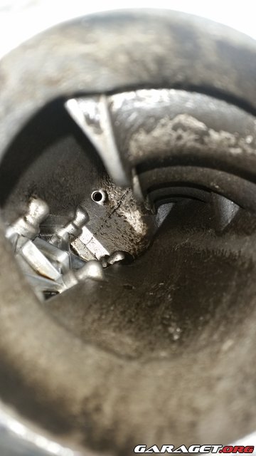

Fuelrail av
https://www1.garaget.org/gallery/images/49/48974/48974-58521d77131fc7fa04bf482363ac9f14.jpg

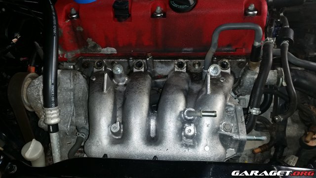

Ja detta såg inte så bra ut hmm
Tvätta insuget och spraya det svart är på listan smile
https://www1.garaget.org/gallery/images/49/48974/48974-c9d999b28f9bf01a73b82d52df832fe6.jpg
Lite oljigt och lerigt men de ska bort, kan ju inte sätta tillbaka allt när smuts är ivägen smile
Kåpan ska få ny färg för den delen också!
Någon som har nån erfarenhet av det?
https://www1.garaget.org/gallery/images/49/48974/48974-94d86560510b8ade9aec03f01bab17e6.jpg
Senast redigerat av BeCe (31 januari 2015)

Varför tar man bort asfaltsmattorna? tongue
Klicka gärna in och kolla projektet för min S40N 2010
http://www.garaget.org/forum/viewtopic.php?id=289970
364 Inlägg
31 januari 2015
KALL3 skrev:
Schysst bil och prem lagd!
Väger för mycket tongue
Nej men förra ägaren byggde in en baslåda i reservhjulsbaljan och jag gillade inte det, så då ryker asfaltsplattorna som han har satt dit med smile

Okej. Tänkte dämpa min bil för det lkåter för mkt när jag kör. Men Ska man ta bort asfaltsmattorna och sätta dit annan dämpning eller ska låta dom sitta och sätta dämning över. I mitt fall så har ju vikten inte jätte stor betydelse.

Du kan ha kvar dina originala asfaltsplattor, dem som sitter i min har ägaren innan mig satt dit och ser förjävligt ut tongue
Köp ljuddämpningsmatta från biltema (finns i olika tjocklekar)
Sätt även innanför(inne i bilen) bakom panelerna i bagaget så löser sig problemet smile
