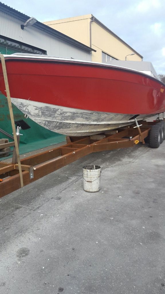

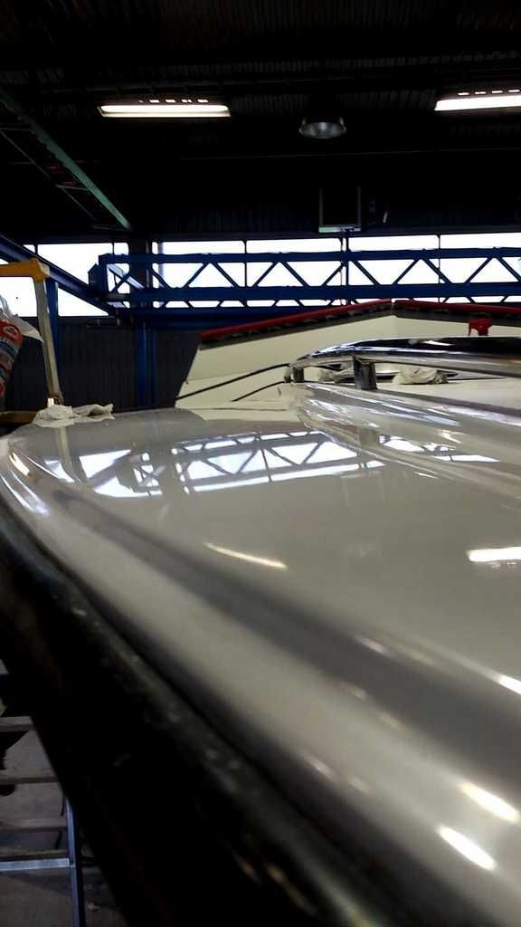

Sen har det tok tvättats och polerats mååååånga timmar för att få båten att se lite fin ut iaf smile
http://i1288.photobucket.com/albums/b483/antonedmancarlsson/1430672283532_zpsivgr06w6.jpg
börjat få upp hyffsad glans iaf smile
http://i1288.photobucket.com/albums/b483/antonedmancarlsson/20150517_131726_zps3zfha4rk.jpg
http://i1288.photobucket.com/albums/b483/antonedmancarlsson/20150517_131855_zpsy16hzdnz.jpg
http://i1288.photobucket.com/albums/b483/antonedmancarlsson/1429869681305_zpsowhul8ui.jpg
nu är det inte långt kvar tills den ligger i vattnet smile

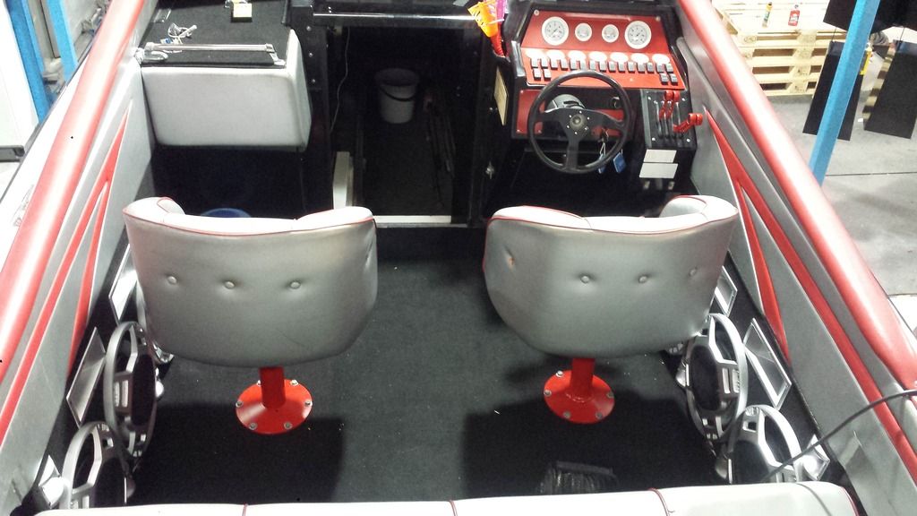

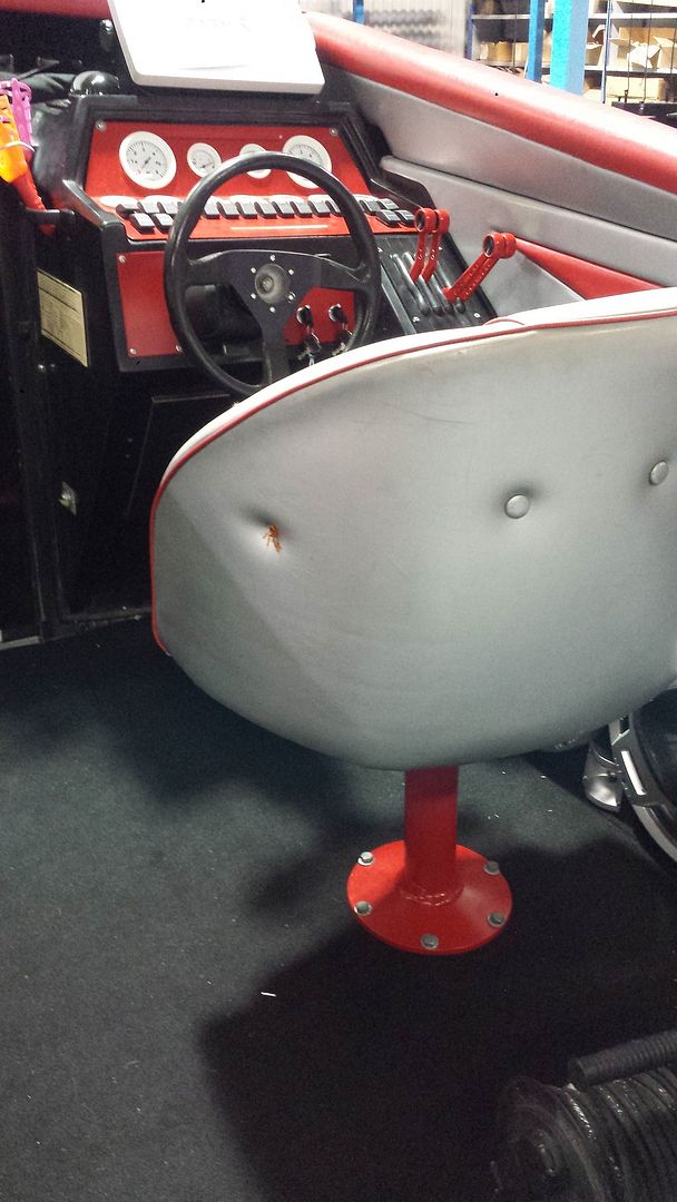

Har lackat stolsunderrederna och monterat dem för gott nu smile polerade ena först men det är så grov gjutning i aluminiumet så man fick ingen bra glans på grejerna...
slängde ner dem i trumlarn ett tag så dem vart slipade igen sen pulverlackade jag dem i samma mattröda färg som dem andra detaljerna wink
http://i1288.photobucket.com/albums/b483/antonedmancarlsson/20150518_212510_zpsgqtmkwl4.jpg
http://i1288.photobucket.com/albums/b483/antonedmancarlsson/20150518_212901_zpswchu4gio.jpg
vart bättre änn innan iaf wink satte även dit galvade skruvar ist för rostfria då dem galvade matchar klädsen bättre smile

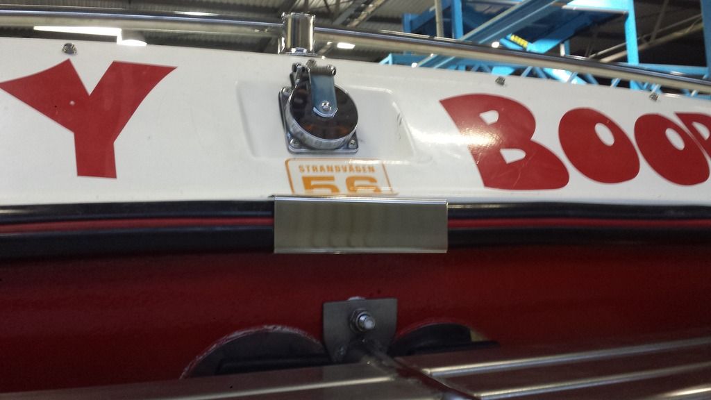

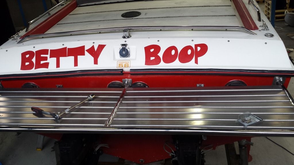

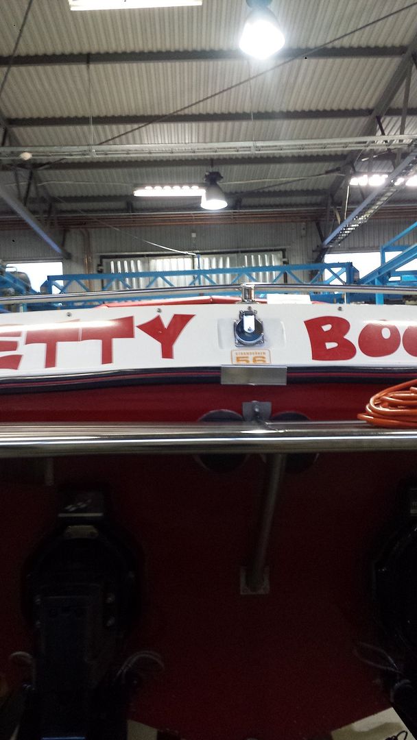

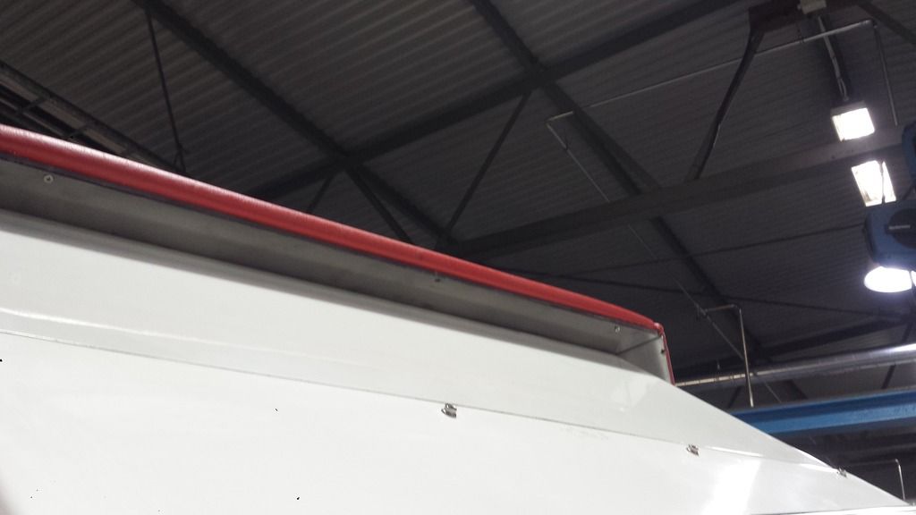

har gjort lite rostfria detaljer bara så båten ska se lite trevligare ut smile
http://i1288.photobucket.com/albums/b483/antonedmancarlsson/20150519_185155_zpsazqzq9jc.jpg
Gjorde 2 rostfria plåtar som ligger under inredningen vid rutramen, innan va det plexiglas som jag limmat fast klädsen på, såg tråkigt ut när limmet syntes igenom.
http://i1288.photobucket.com/albums/b483/antonedmancarlsson/20150519_185204_zpssdeos3gy.jpg
Gjorde en lätt polering så dem inte ska synas/ sticka ut så mycket, vill att man inte ska tänka på dem så försöker lura ögat att titta på dem andra sakerna ist, därför det inte högglanspolerades;)
http://i1288.photobucket.com/albums/b483/antonedmancarlsson/20150519_200548_zpsxpbgzbjw.jpg
vart även en list bak då gummilisten ej gick runt hela vägen (saknades 10 cm ungefär, den e bara ditlagd då den måste poleras mer för att få upp riktigt fin glans smile
http://i1288.photobucket.com/albums/b483/antonedmancarlsson/20150519_200607_zpsolggd405.jpg

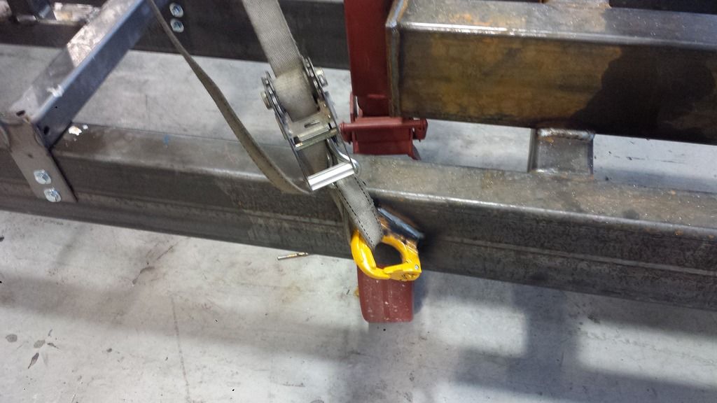

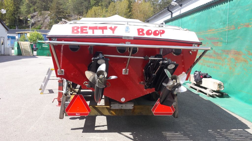

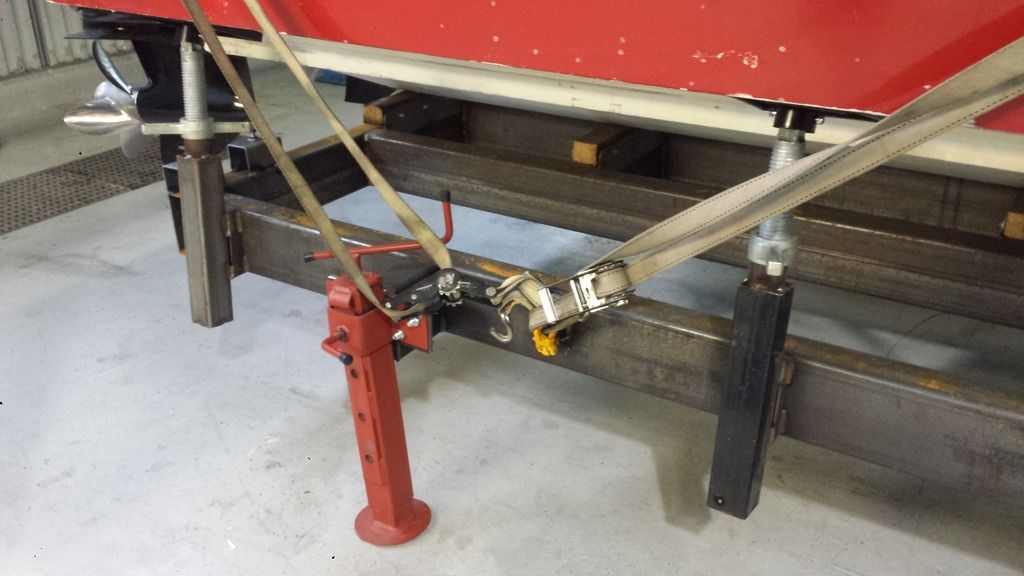

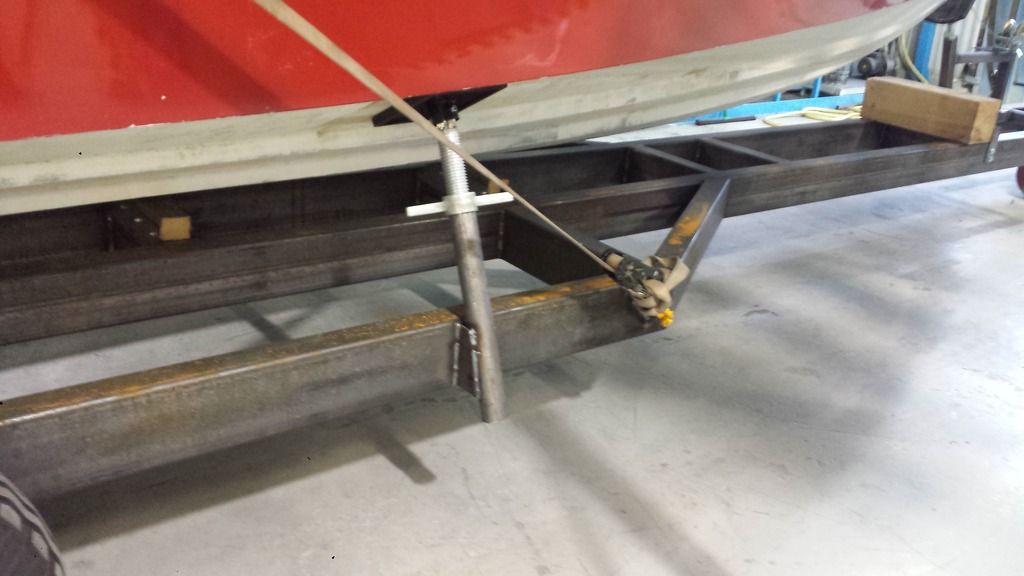

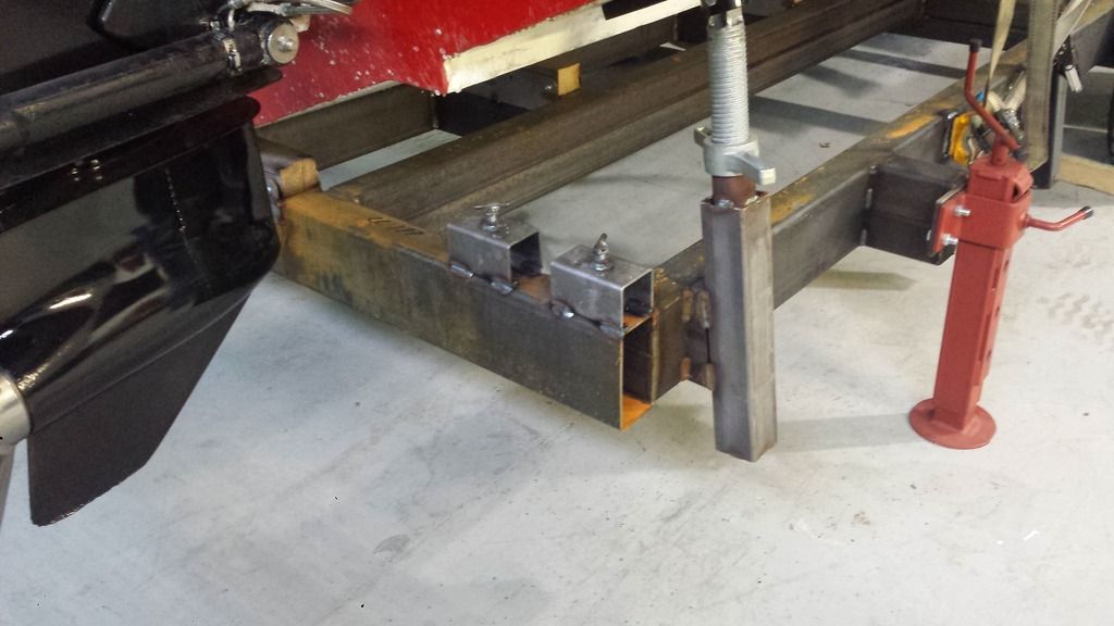

Har satt dit ett par stöttor till på vagnen och lite krokar att spänna fast båten i smile
http://i1288.photobucket.com/albums/b483/antonedmancarlsson/20150520_202827_zpszbcumi7i.jpg
http://i1288.photobucket.com/albums/b483/antonedmancarlsson/20150520_202833_zpsfurei4nf.jpg
http://i1288.photobucket.com/albums/b483/antonedmancarlsson/20150520_202840_zpsebrccpo4.jpg
dem får ni se vad dem e till för nån annan gång wink
http://i1288.photobucket.com/albums/b483/antonedmancarlsson/20150520_202858_zps3djzyqkv.jpg
nu sitter båten fast ordentligt smile

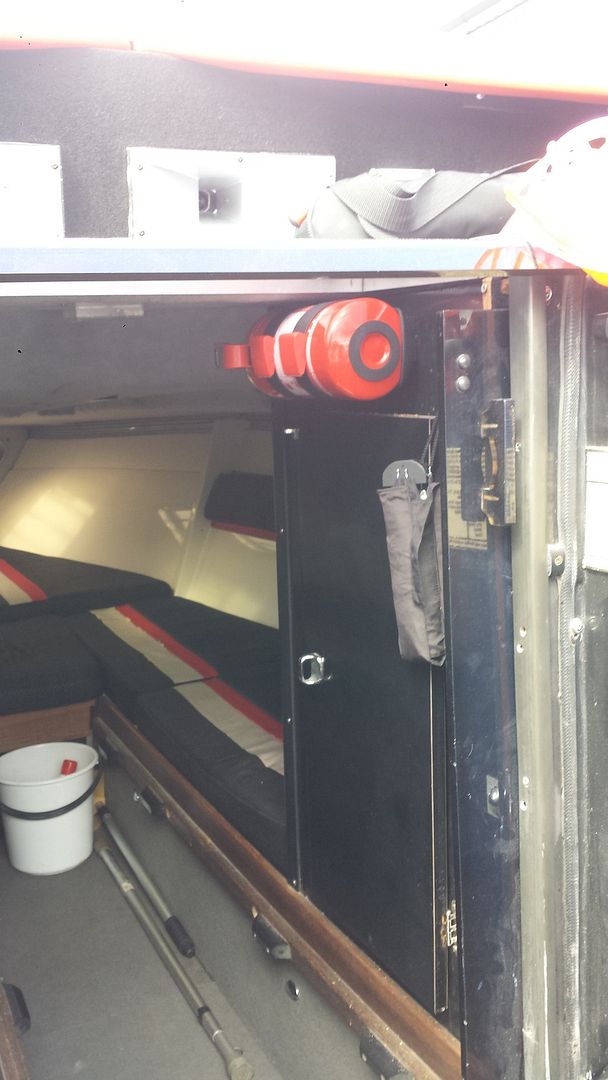

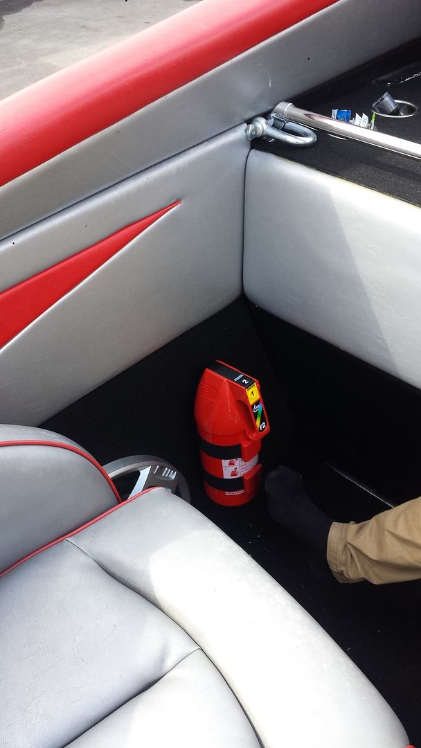

monterade sen brandsläckare i båten utifall olyckan e framme nångång wink
http://i1288.photobucket.com/albums/b483/antonedmancarlsson/20150521_104105_zpsjqde1edb.jpg
brandsläckaren i ruffen montad för lätt åtkomlighet smile
http://i1288.photobucket.com/albums/b483/antonedmancarlsson/20150521_104111_zpsamsdrft9.jpg
en i sittbrunnen vart det också smile

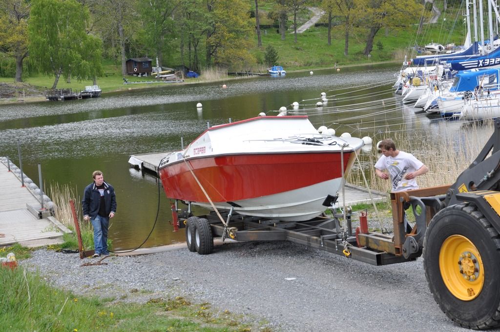

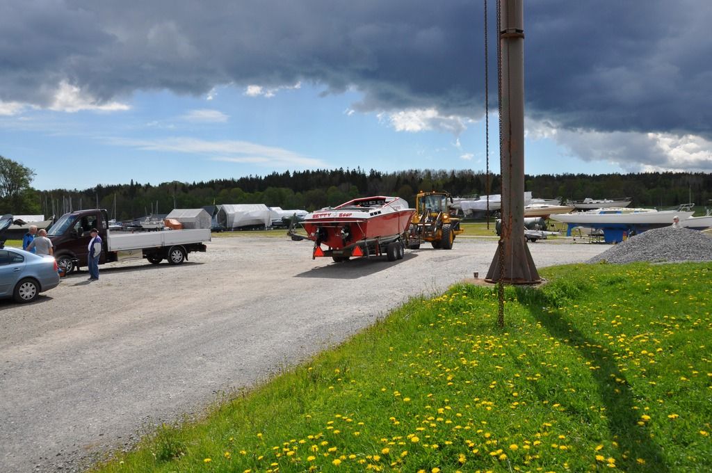

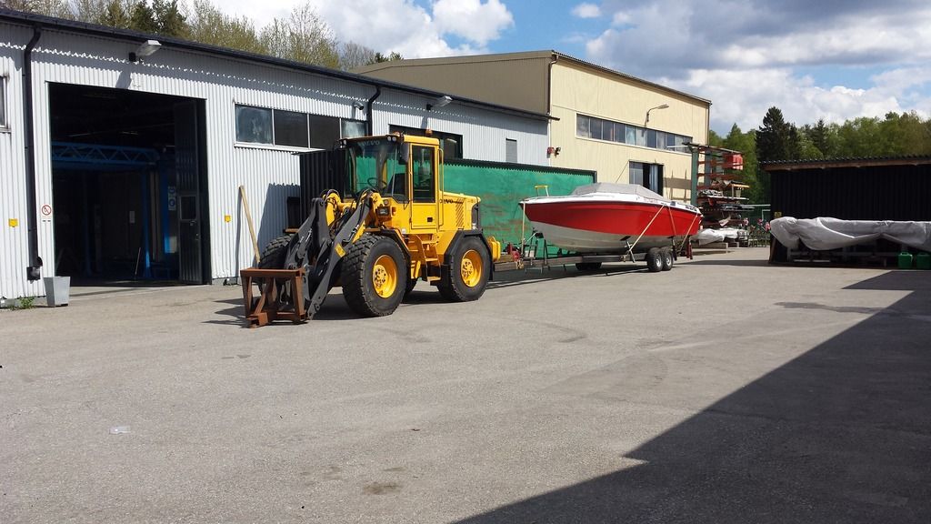

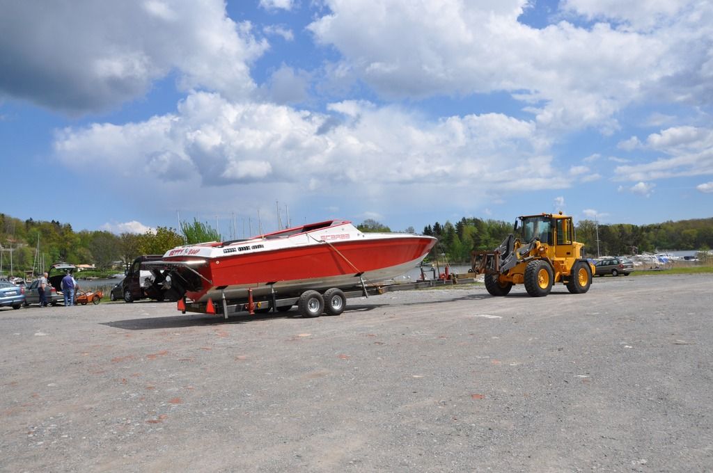

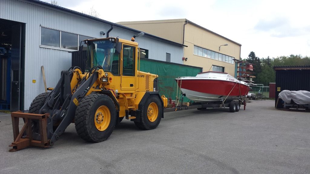

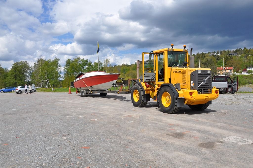

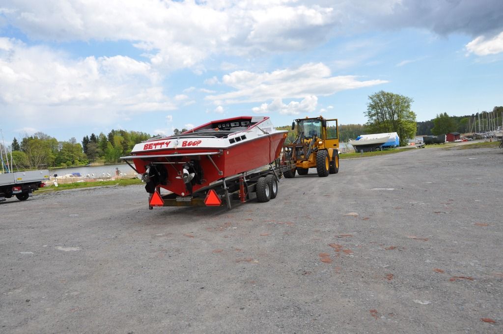

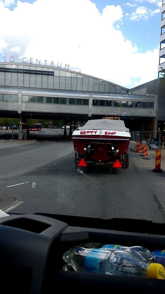

http://i1288.photobucket.com/albums/b483/antonedmancarlsson/Snapchat-8314359167730700946_zpslb3egewc.jpg
på vägen ner. mycket blickar blir det när det kommer en gammal hjullastare med en gammal raggarholk på släp wink 17 meter vart total längden på ekipaget.
http://i1288.photobucket.com/albums/b483/antonedmancarlsson/image.jpg3_zpss48nykh8.jpg

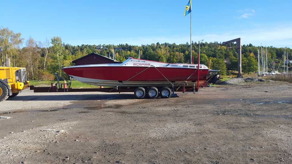

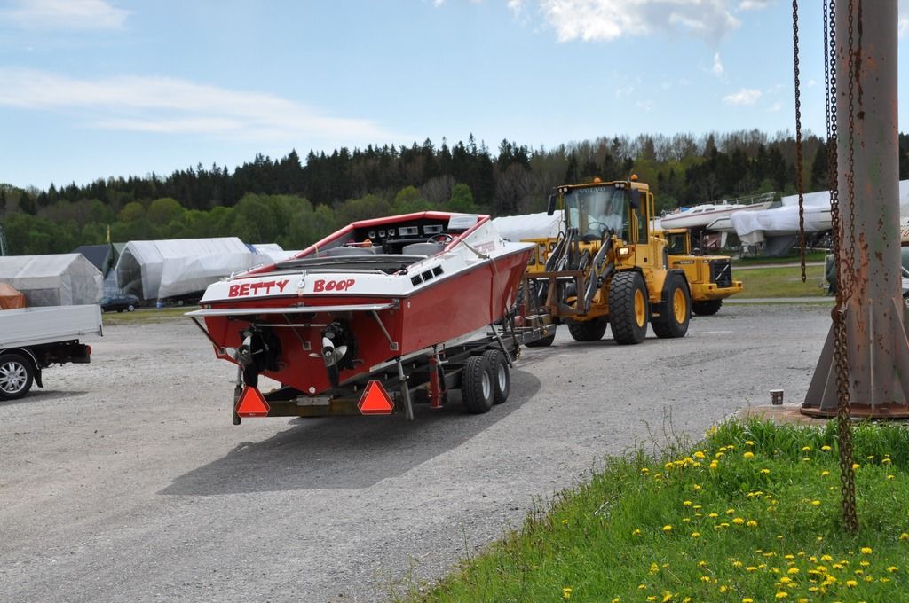

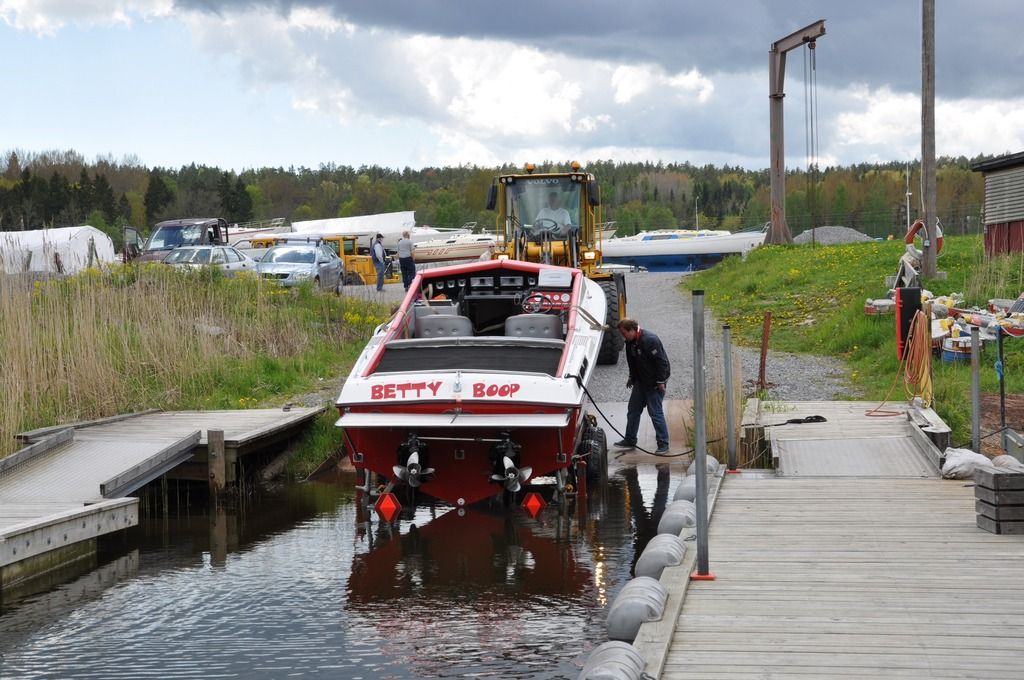

nu är vi framme i båtklubben efter lite problem. dem höll på att asfaltera om vägen precis utanför så det stod byggbodar, flak med asfalt, lastbilar och släp överallt vilket gjorde det väldigt trångt. löste sig efter 30 min när dem flyttat på lite saker som tur va smile
http://i1288.photobucket.com/albums/b483/antonedmancarlsson/image.jpg2_zps9gkzmxfy.jpg
nu kommer bilder med lite bättre kvalite så nu syns alla skavanker hmm wink
http://i1288.photobucket.com/albums/b483/antonedmancarlsson/image.jpg4_zpsvtnq5dyg.jpg
92 Inlägg
27 maj 2015
#87

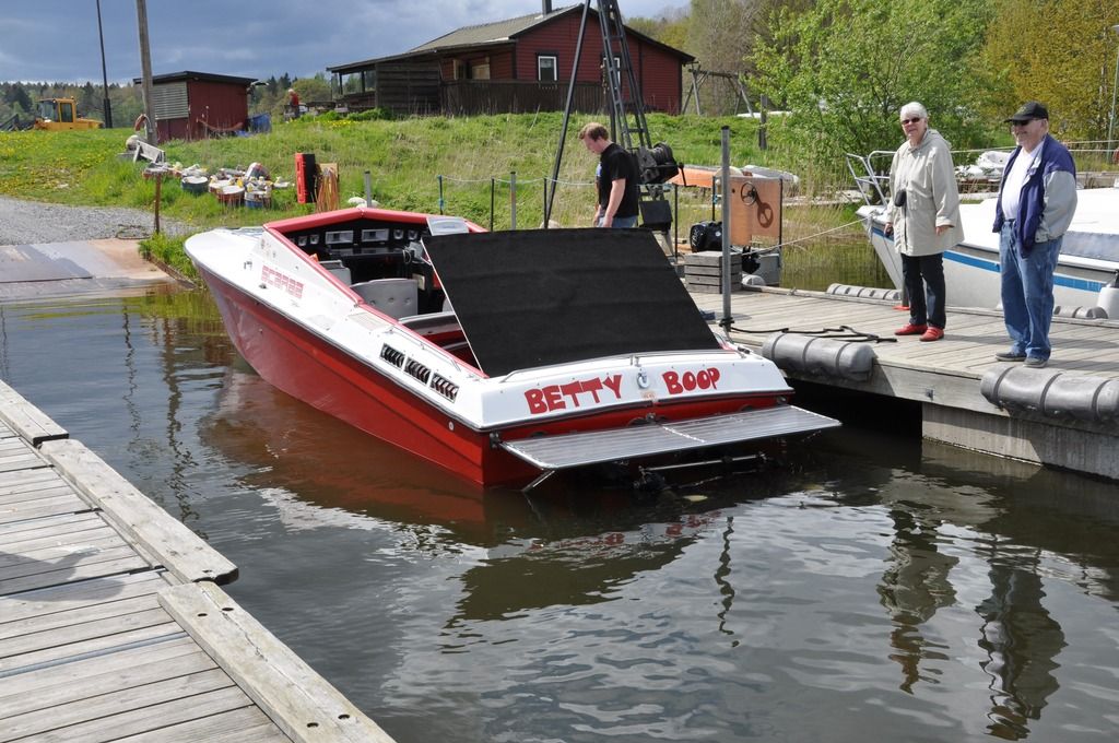

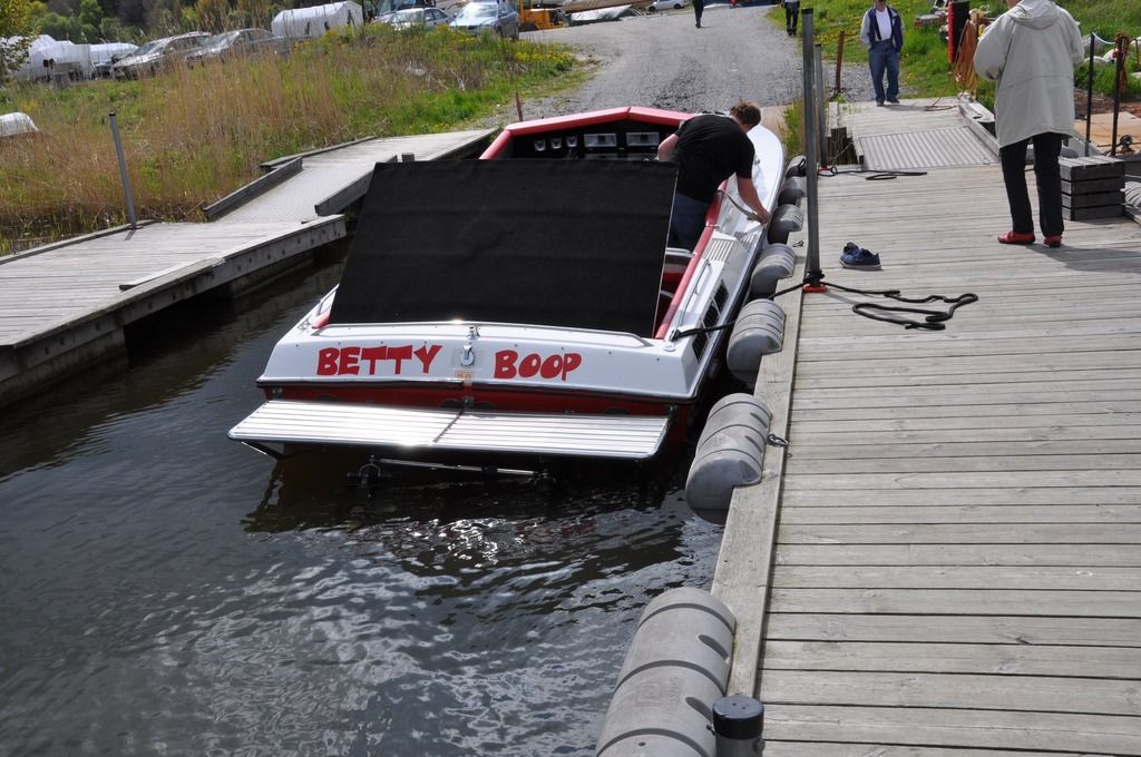

http://i1288.photobucket.com/albums/b483/antonedmancarlsson/image.jpg1_zpspxsubp8g.jpg
påväg ner mot rampen. tankarna går i huvet, drog jag åt dyvikan ordentligt?
http://i1288.photobucket.com/albums/b483/antonedmancarlsson/image.jpg2_zpsokp7xq2h.jpg
http://i1288.photobucket.com/albums/b483/antonedmancarlsson/image.jpg1_zpsclmfxx2u.jpg

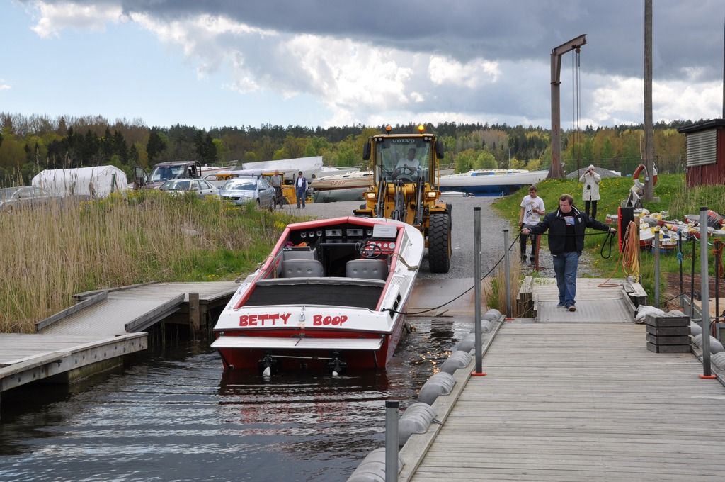

släppa sista banden

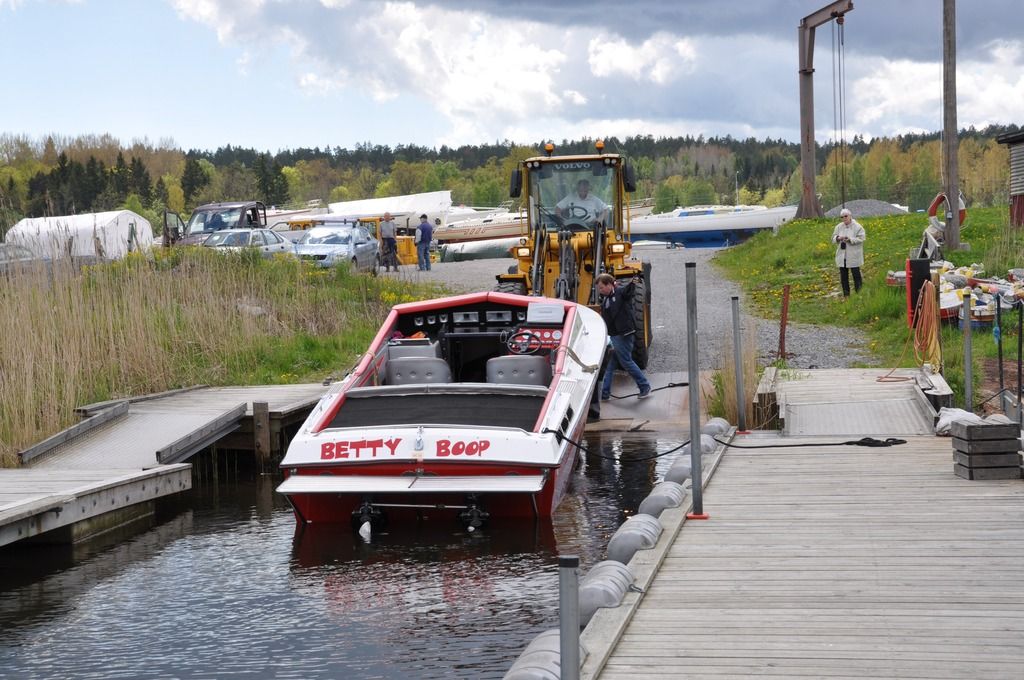

http://i1288.photobucket.com/albums/b483/antonedmancarlsson/image.jpg2_zpsvqyi3hpm.jpg
inte långt kvar nu
http://i1288.photobucket.com/albums/b483/antonedmancarlsson/image.jpg2_zpsgxkyveho.jpg
nu får det bära eller brista
92 Inlägg
27 maj 2015

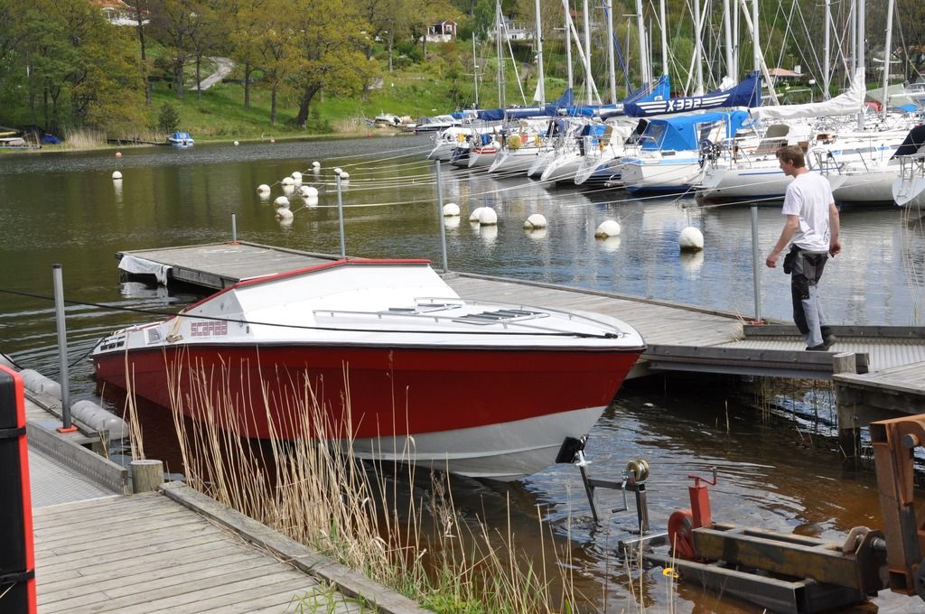

#88

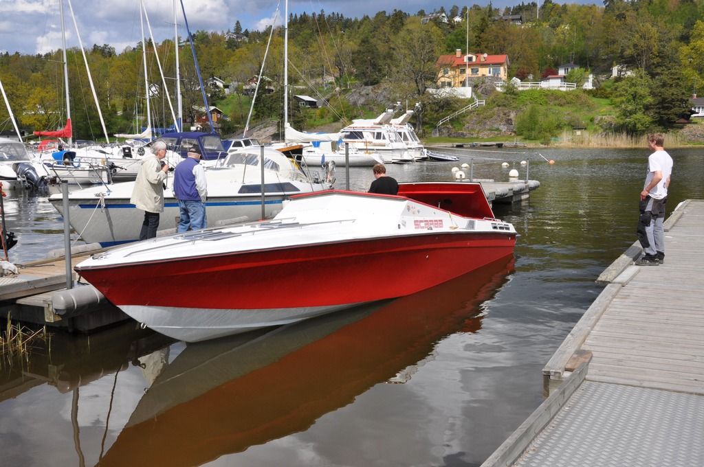

http://i1288.photobucket.com/albums/b483/antonedmancarlsson/image.jpg1_zpsqtk4vrog.jpg
ligger oroväckande lågt utan att börja flyta. drog jag verkligen åt dyvikan??
http://i1288.photobucket.com/albums/b483/antonedmancarlsson/image.jpg4_zps1papucwn.jpg
http://i1288.photobucket.com/albums/b483/antonedmancarlsson/image.jpg4_zps1mfsurzr.jpg
men till sist flöt den!
http://i1288.photobucket.com/albums/b483/antonedmancarlsson/image.jpg2_zpsinnc9wk3.jpg
http://i1288.photobucket.com/albums/b483/antonedmancarlsson/image.jpg3_zpsecxidt5k.jpg
http://i1288.photobucket.com/albums/b483/antonedmancarlsson/image.jpg1_zpst2zhhgvu.jpg
http://i1288.photobucket.com/albums/b483/antonedmancarlsson/image.jpg1_zpsbglpwgzp.jpg
inga läckage och allt låter bra

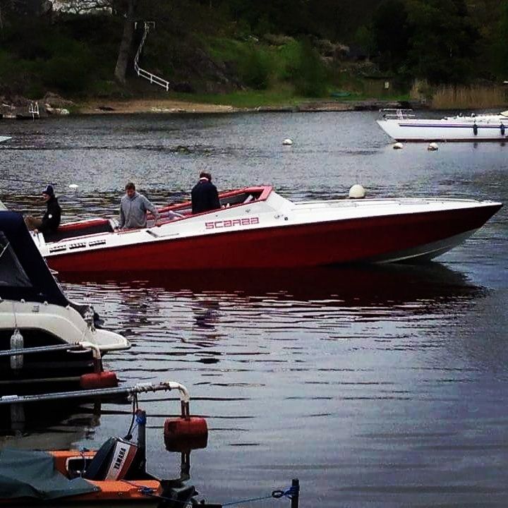

Efter några timmar åkning utan problem är det dax för en uppdatering här då wink
Allt har lirat väldigt bra sånär på en säkring som har gått en gång smile
Fram till igår vill säga när det var dax att leka av sig lite på pokerrun i Stockholm...
Allt lira hur bra som hellst och vi låg och sparade på grejerna i ca 45 knop hela tiden förutom nån enstaka gång då man träsk på upp till ca 57.
Efter lunchen när det var dax att för omstart ville inte sb maskin hoppa igång. Startmotorn hade gett upp...
Började leta fel och byglar förbi relä m.m men inget hjälpte.
Tog bort starten och lyckades tigga skjuts till start och generator i sickla men dem hade stängt. Ringde hansen och dem hade också stängt. Åkte till marinshopen men där va det också stängt...
Åkte till jobbet där jag skruva bort starten på cobran och åkte tillbaka för att sätta dit den på båten men den passade inte (solenoiden tog i medskeppsbalkarna då den va riktad nedåt ist för uppåt som på orginalstarten.
Började skruva bort solenoiden för att kunna dra en nödlösning med den på sidan om motorn så den bara skulle gå att starta så man iaf skulle kunna ta sig till sandhamn även fast kortspelet bara va att glömma.
Lyckades iaf halka till i motorrummet så jag råka spräcka den helt.
Då tröttnade jag och började halta hem på en maskin ist...
Så imorn ska det köpas en ny start som jag ska försöka montera på tisdag!

har iaf lyckats avverka ca 800-1000nm och fullfölja ett pr samt bryta ett pr, så denna båtsommar får ses som lyckad wink

Båten åkte upp för nån vecka sen så nu har vinterns jobb börjat wink
http://i1288.photobucket.com/albums/b483/antonedmancarlsson/20151006_093624_zpsvilhkdfa.jpg
http://i1288.photobucket.com/albums/b483/antonedmancarlsson/Snapchat-8786170794410186531_zpskpixn7ra.jpg

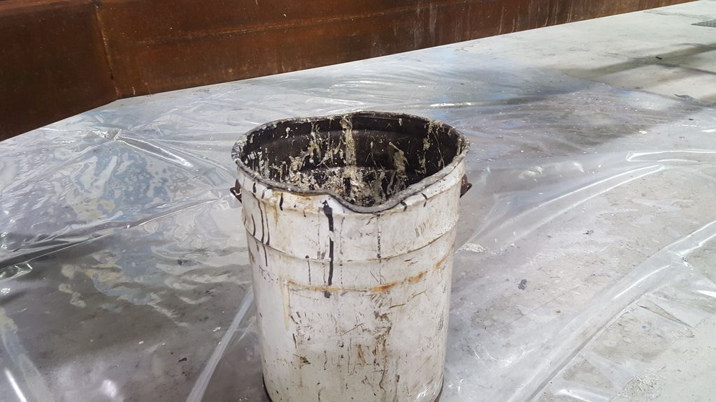

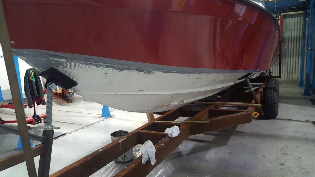

Har börjat skrapa bort all gammal bottenfärg.. Kommer ta några timmar då det verkar va 8 lager färg över hela botten...
http://i1288.photobucket.com/albums/b483/antonedmancarlsson/20151020_204108_zpsi6m2jfxy.jpg
Nu är det bara resten av botten kvar.. Men det blir nog bra när det e klart! smile
http://i1288.photobucket.com/albums/b483/antonedmancarlsson/20151020_204141_zpsznc3bc37.jpg
Tror jag slagit av färgskrapan några gånger wink
http://i1288.photobucket.com/albums/b483/antonedmancarlsson/IMG_20151020_153509_zpswcbemxfq.jpg

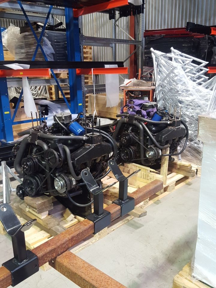

Maskinerna har också blivit urlyfta för att få sig en omgång när botten är klar wink
Senast redigerat av ac-anton (21 oktober 2015)
