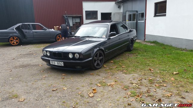

fått för mig att jag ska renovera min e34 Här kommer lite bilder på hur den så ut vid köp!
https://www1.garaget.org/gallery/images/53/52329/52329-f43648ce1d5209d45a97755444f47e52.jpg
https://www1.garaget.org/gallery/images/53/52329/52329-98babfdc2970bc04dff952087afd191a.jpg
https://www1.garaget.org/gallery/images/53/52329/52329-97e6c05755b3689b50df96e975d73d5f.jpg

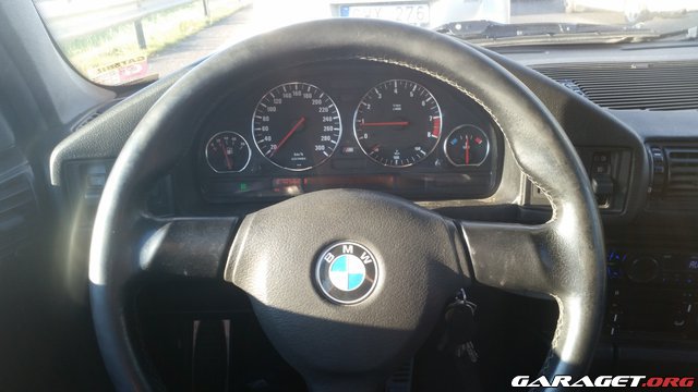

Stora färddatorn=)
https://www1.garaget.org/gallery/images/53/52329/52329-58b035566834a9050d10f5880afbc564.jpg

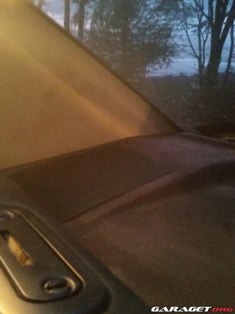

Fick byta instrument hus då det gamla ballade ur! så satte i ett från M5 e34 istället smile
https://www1.garaget.org/gallery/images/53/52329/52329-3e4a302e5ef688dbea100cbaf68c41de.jpg

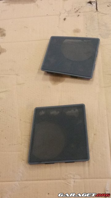

Fick tag på nya högtalarskydd!
https://www1.garaget.org/gallery/images/53/52329/52329-50b50d4506017d53776c708be808e323.jpg

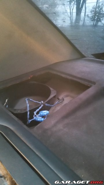

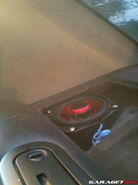

Monterat mds högtalarna
https://www1.garaget.org/gallery/images/53/52329/52329-63fb539a90f8a4a9e07c9f14a60c76aa.jpg
https://www1.garaget.org/gallery/images/53/52329/52329-48420e630597f0a797749d66516b2180.jpg

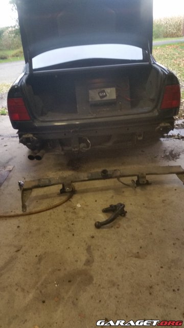

Monterade avtagbart drag på bilen smile
https://www1.garaget.org/gallery/images/53/52329/52329-e97187b1f13e2bca777b08961f7a6606.jpg

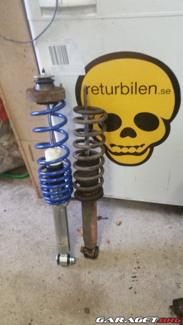

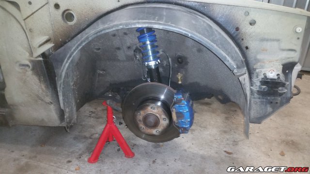

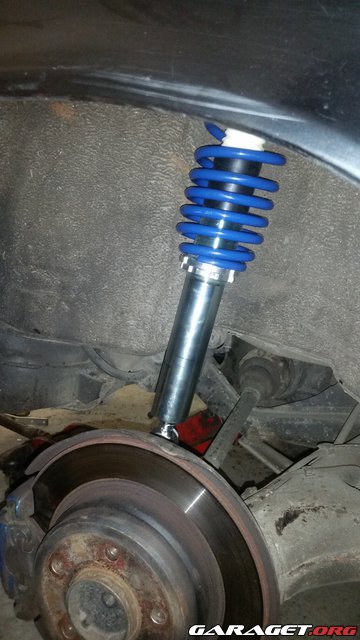

monterade på coilovers från e39! bak var nästan bolt on!
https://www1.garaget.org/gallery/images/53/52329/52329-b73694032a39d7e641881f1f68a8b57b.jpg
https://www1.garaget.org/gallery/images/53/52329/52329-f927f294141f24fcf43274d8291f34ec.jpg
Fram var lite mer jobb att montera! fick kapa i orginal fjäderbenet å sen pressa ner e39ans coilover samt svetsa runt om! glömde ta bilder men här kommer en med färdiga resultatet iaf!
https://www1.garaget.org/gallery/images/53/52329/52329-9d2ecd6aed12fa8df63622d036961f9a.jpg

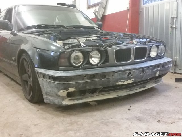

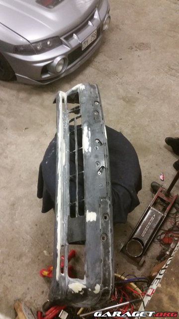

Men först provtesta M-fronten smile
https://www1.garaget.org/gallery/images/53/52329/52329-332ae781329fabf6271352378d6dbe3e.jpg
Kommer nog bli bra men mkt spackeljobb kvar innan lack!
https://www1.garaget.org/gallery/images/53/52329/52329-cf56be21d7667a413ae07b59fb9301fc.jpg
https://www1.garaget.org/gallery/images/53/52329/52329-b36b68d0041ead86b0c4f6bdbcacf317.jpg

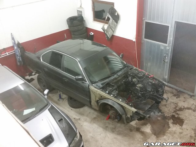

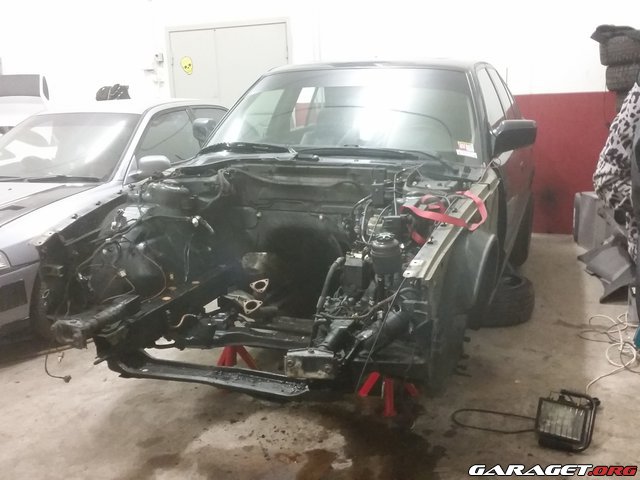

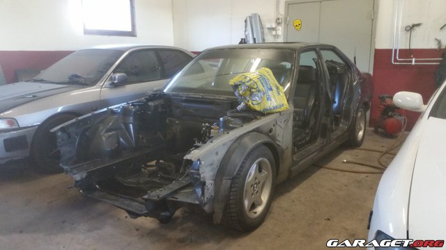

Motorn ur!
https://www1.garaget.org/gallery/images/53/52329/52329-7453f4b80426412490738835e10c85d0.jpg
https://www1.garaget.org/gallery/images/53/52329/52329-3e78f540f8503854d5b17143cdb53b71.jpg
https://www1.garaget.org/gallery/images/53/52329/52329-6a0957d3f2b1be738e9a9621de21791a.jpg
Lite job framför mig smile

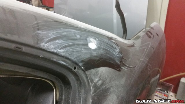

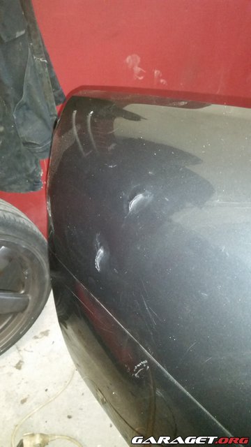

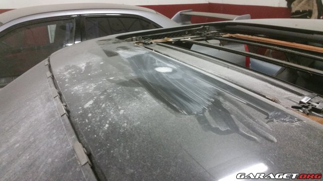

Men han iallfall med lite! dessa bucklorna på bakskärmen har stört mig länge har aldrig fattat hur det har gått till!? bucklorna är alltså utåt!
https://www1.garaget.org/gallery/images/53/52329/52329-d96c792e53db72a668a7ef246492d009.jpg
Slog in som med en kulhammare och slippade ner innan spackling!
https://www1.garaget.org/gallery/images/53/52329/52329-3011802b7779fa156bd7d76737481bfc.jpg

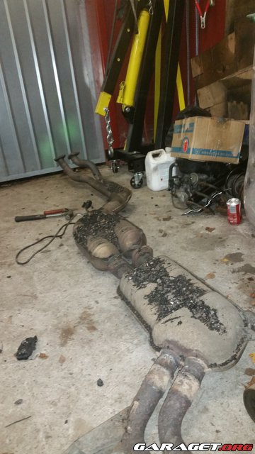

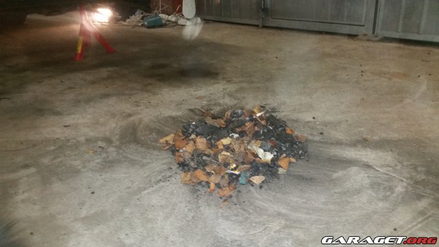

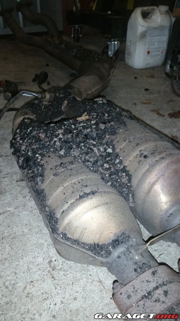

plokat av avgasystemet då det var fult med grus å skit som fastnat efter som bilen vart så låg..
https://www1.garaget.org/gallery/images/53/52329/52329-64efafbe15a3b0caac32a5e1b0faf45b.jpg
https://www1.garaget.org/gallery/images/53/52329/52329-f2fccb4f58f67b1a25ae2f7b296b5e37.jpg
även skyddet ovanför avgasystemt var fult med grus så kardanaxlen hade fått lite stryk men borde inte va så farligt?
https://www1.garaget.org/gallery/images/53/52329/52329-0765d54552fa1ee9b3aed3ae05ae5faf.jpg
Detta är en del av all skit som fastnat :P
https://www1.garaget.org/gallery/images/53/52329/52329-4cc4d8ade19fe85fba74f5a0df9cada1.jpg

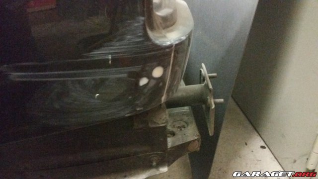

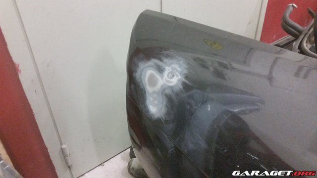

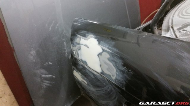

Fortsatt med dom tråkiga bucklorna..
https://www1.garaget.org/gallery/images/53/52329/52329-d5a94a97e443924d587386a355e9d6cd.jpg
Glasfiberspacklat!
Slipat lite..
https://www1.garaget.org/gallery/images/53/52329/52329-7627655e45656d65925f3d0378fdbff2.jpg

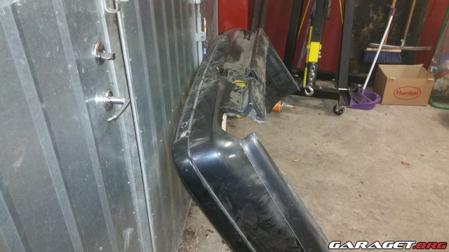

fick tag i en M-bakstötis dock 20mil bort nästan men vara bara å sätta sig å åka! blev dock lite sne på säljaren som lovade att hade hade kåpan över drag öglan men när jag kom dit hade han inte hittat den!
Köpte den endå eftersom dessa inte är lätta att hitta!
https://www1.garaget.org/gallery/images/53/52329/52329-de075bff6f506481a6c5eec1f08dd6e5.jpg

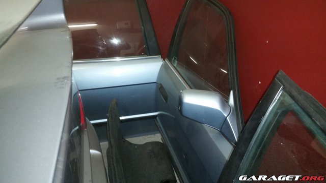

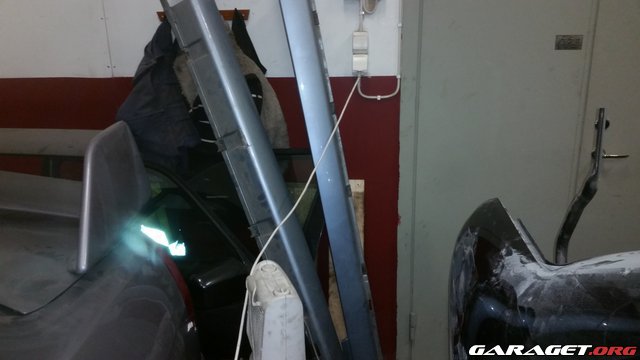

Fixade även M-sido kjlolar och nya dörrar runt om och även bagagelucka utan rost och utan bucklor! mina gamla var ju rost fria men var massa små bucklor så spar man på massa jobb smile
Sidokjolar!
https://www1.garaget.org/gallery/images/53/52329/52329-09557ff7e7252e03c2eaa4dccd4b9485.jpg
Dörrar!
https://www1.garaget.org/gallery/images/53/52329/52329-c84c0911a0e1c9b8db07ca450e138aa2.jpg
https://www1.garaget.org/gallery/images/53/52329/52329-fabadea7c82b4af4509029ebc8781b44.jpg

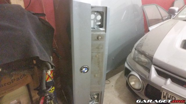

Bagagelucka!
https://www1.garaget.org/gallery/images/53/52329/52329-ff7f23d8b79919ab44fc6728627fcf5b.jpg

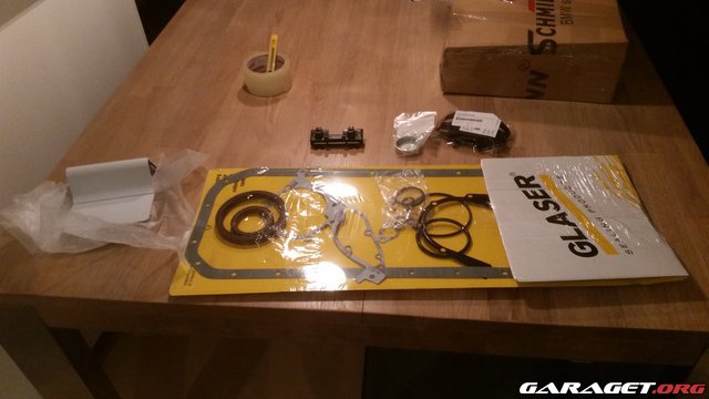

Lite andra små saker! täcklocket till drag öglan på bakstötisen,paknings sats till motorn samt nytt gångjärn till tanklocket då det gamla gick sönder vid demontering!
https://www1.garaget.org/gallery/images/53/52329/52329-e1282175f25029b1fcb36930209e1795.jpg

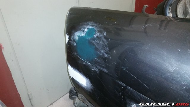

Bara massa motgångar just nu.... börjar tveka på min lackerare och delarna jaa skaffat var inte i så bra skick som jag hade trott..
Dom blåa dörrarna var ytrost längst ner bakom listen så får la blästra dom!

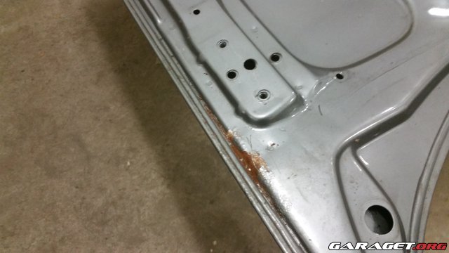

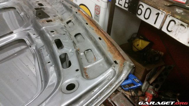

Och huven var rostig i framkant funderar på om den ens e värd att laga? även en bula i mitten!
Bucklan..
https://www1.garaget.org/gallery/images/53/52329/52329-6965c9d28fd99f257016ff8de4b7c43f.jpg
Rosten..
https://www1.garaget.org/gallery/images/53/52329/52329-f03a5499633c5c1c36290c468c5021d2.jpg
https://www1.garaget.org/gallery/images/53/52329/52329-575354660dde1d20c8228a70e33951f8.jpg
Värd å laga eller bara skaffa ny?

Roligt projekt , e34orna är för jäkla snygga? Ska du göra något med maskinen också eller blir det bara utseendemässigt jobb? smile
43 Inlägg
9 december 2014
Hur mycket kan du sänka med din e39 coilovers och vilken modell är det du köpt? Vill själv ha min lite lägre men vet inte vilka jag ska köpa..
1 364 Inlägg
9 december 2014
Tycker jag med=)
Motorn kommer inte hända så mycket med lite nya packningar och färg bara smile

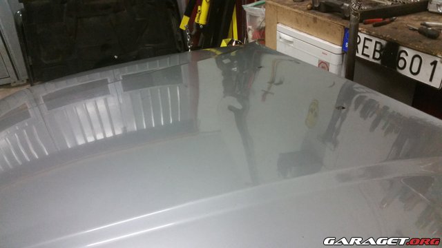

Tips på hur man ser ojämnheter i lacken mottages gärna! smile
169 Inlägg
13 december 2014
Grunda den så brukar man se ganska lätt:-)
