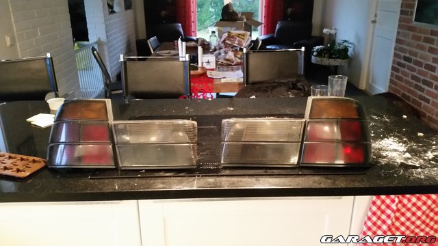

Har i alla fall fått hem nya baklampor!
https://www1.garaget.org/gallery/images/53/52329/52329-bc087fe6110beaa0f96fbba4561d4db2.jpg
Äkta Hella black lampor! ska poleras innan montering!

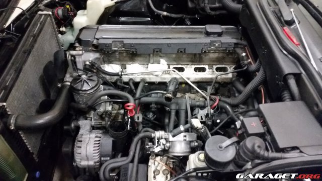

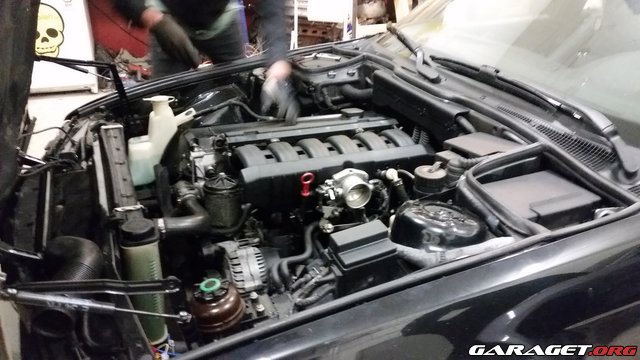

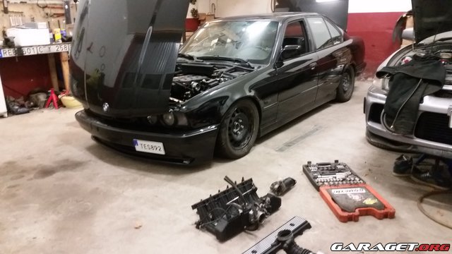

Nu kommer bilderna som jag tog igår!
fick in bilen i verkstan å börja riva insuget!
https://www1.garaget.org/gallery/images/53/52329/52329-82562db202e4daa44ae036d2f1d2909f.jpg
https://www1.garaget.org/gallery/images/53/52329/52329-875a3af1e1c592a16cae06c00a1836ff.jpg
https://www1.garaget.org/gallery/images/53/52329/52329-657569834b187bdaddcf7a883b8dd290.jpg

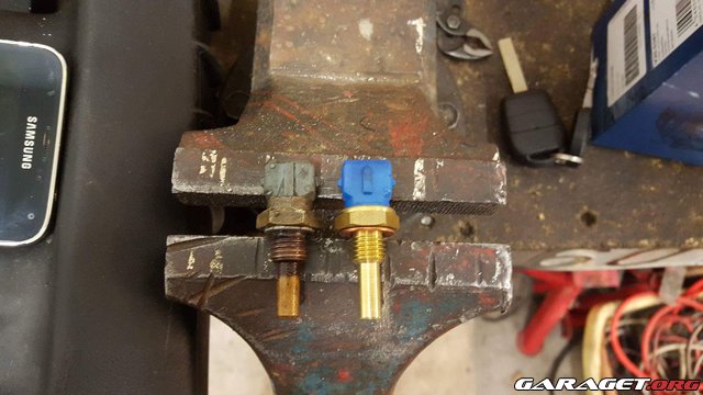

Bytte givarn till motorstyrningen då den gick lite ojämt när den är kall!
gamla VS nya!
https://www1.garaget.org/gallery/images/53/52329/52329-abcefb47de98aa9c83b5e785e5b00f58.jpg

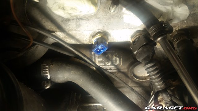

Nya givarn monterad! notera att det står e36 på blocket kan va så att motorn är bytt ngn gång kanske??
https://www1.garaget.org/gallery/images/53/52329/52329-ef084d22e700c27792a67ff21cb13da0.jpg

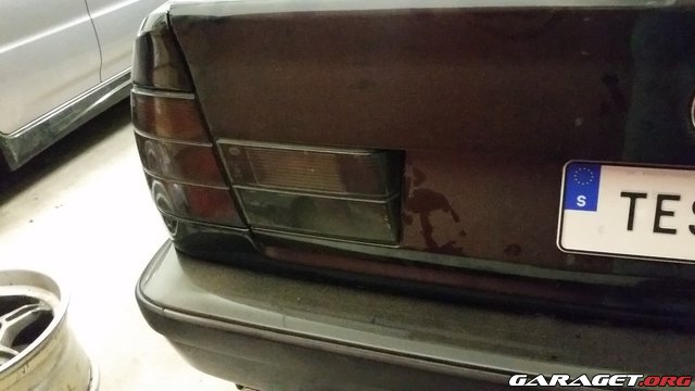

Testmonterade baklamporna med! ska som sagt poleras också innan montering!
https://www1.garaget.org/gallery/images/53/52329/52329-46c85ce9c15add6cc4f95d80e358151f.jpg

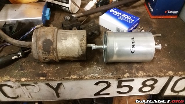

Soppa filtret var det hög tid att byta såg ut att ha suttit länge och  desutom var det vänt åt fel håll!
gammalt VS Nytt
https://www1.garaget.org/gallery/images/53/52329/52329-a485a1344880fd09107dc7348246fb03.jpg

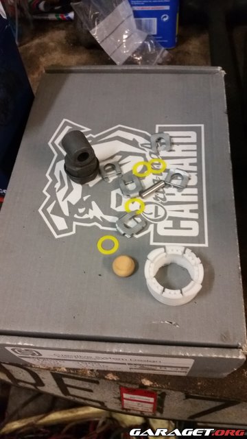

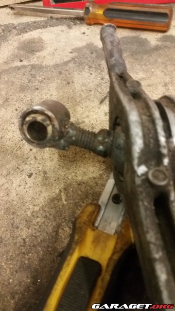

Renoverat växellänkaget med big_smile
Lite nya delar!
https://www1.garaget.org/gallery/images/53/52329/52329-85421091ce24030c1659ce8c8581c222.jpg

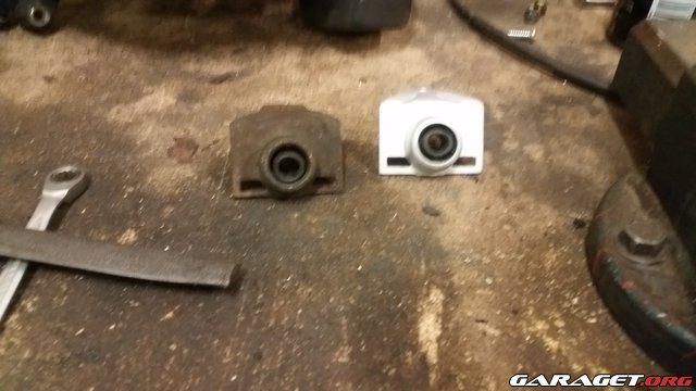

Bytte även ut hela spaken då den gamla va hemma byggd sedan tidigare ägare roll
https://www1.garaget.org/gallery/images/53/52329/52329-0366acccafa7050da2853ca54eb3fae9.jpg
Detta fästet byttes också!
https://www1.garaget.org/gallery/images/53/52329/52329-5eacd8ff63e6618f07e6bedb372c9a6e.jpg

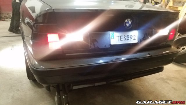

bilen är ju ombyggd till manuell låda sedan tidigare (har vart automat från början) så har inte vart draget ngn el till backljuskontakten på växellådan, så det är fixat nu med smile
https://www1.garaget.org/gallery/images/53/52329/52329-5f2f149d33d091296e381e480eab4dd4.jpg

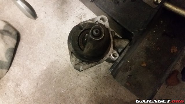

Detta är anledningen till att jag bytte startmotor! råkade knäcka ena "örat" när jag bytte koppling i sommras! funka ju endå men hade startmotorer liggandes så big_smile
https://www1.garaget.org/gallery/images/53/52329/52329-02d8170f30c840ee0b61749a3d3dc3c8.jpg

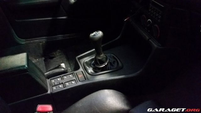

Spaken är lite mer centrerad nu! glömde dock ta före bild men såg ut som den låg i 3an när den låg i friläge xD
https://www1.garaget.org/gallery/images/53/52329/52329-6a3ef6305b64a522d958822129ec5f31.jpg
