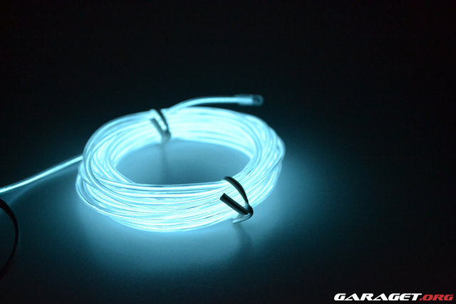

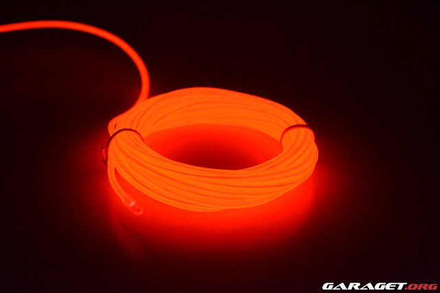

snyggast färg o ha som list/lister inne i bilen runt mittkonsolen? rött eller vitt? någon som köpt dessa o vet om dom lyser lika starkt som bild eller betydligt svagare?

El wire lyser alldeles lagom starkt tycker jag. Köpte för att ha som mood light i mugghållarna men jag tycker att motståndet förde lite för mycket väsen så det har legat icke inkopplat i några månader nu.
Synd tycker jag, el wire är en kanonprodukt i övrigt.
Tada.wav
okey kanske har otur att din låter mycket eller tror du alla som köpt dessa låter i motståndet?
lyser den lika starkt från början till slut av enden? står att man ska kunna klippa denna åxo^^
har din bilvit överhettad nån gång?

#71
Googlar man på det så verkar det vara ett problem som många dras med, men vissa är mer... Förlåtande än andra. De finner sig i det. Det går ju såklart att gömma undan motståndet rejält och då slipper man det, plus att vid körning och lite stereo så hörs det såklart inget. Det är mer när man står på tomgång och det i övrigt är tyst i bilen som det hörs.
Jag klippte min, inga problem. Man fick se till att dra isär trådarna osv, finns många guider på nätet hur man ska göra för vid klippning men det tog väl 10min och sedan var det klart.
Ljusstyrkan är förvånansvärt jämn genom hela slingan faktiskt, jag köpte bara 1m (behövde ungefär hälften) och både innan klipp och efter så lös det riktigt jämnt och fint.
Den blev aldrig överhettad men KALL3 här på forumet hade ju lite överhettningsproblem, nu minns jag dock inte om det var pga el wire om eller om det var något annat men det är ju bara att dyka in i hans tråd och kolla. smile

#72
Om du bara använde en halv meter så måste du använt wiren till mugghålleren typ bara va? O inte runt fallet?. Själv funderar ja på att beställa 3 m så den kan gå runt fallet och hela armstödet i samma länga. Va därför ja undra om den var lika stark hela vägen.

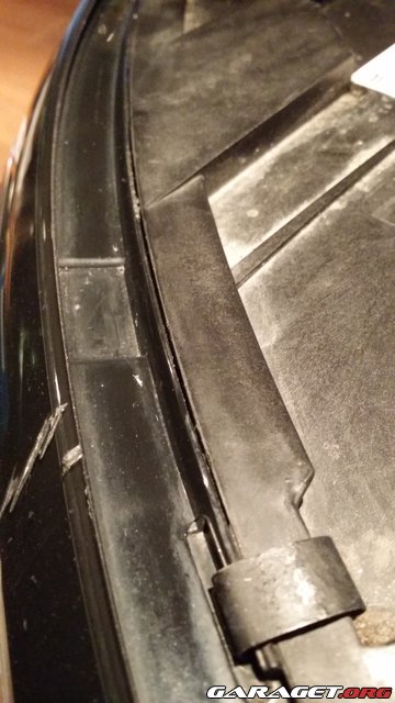

#77
hittat felet.. denna goa glipa tar in vatten. fick testat med o hälla lite vatten över och det gick igenom efter några sekunder.
https://www1.garaget.org/gallery/images/28/27056/27056-f73a00f3dcd93e3da86d70841888a94b.jpg
nu ska jag ändå lossa glasen om några månader så ska testa limpistolen som en tillfällig lösning tänkte jag lol
