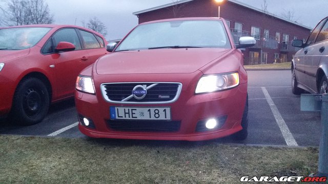

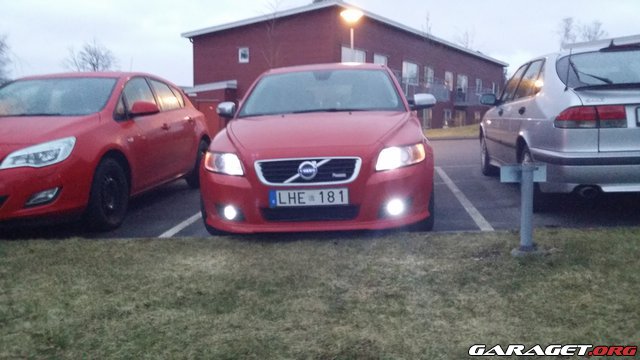

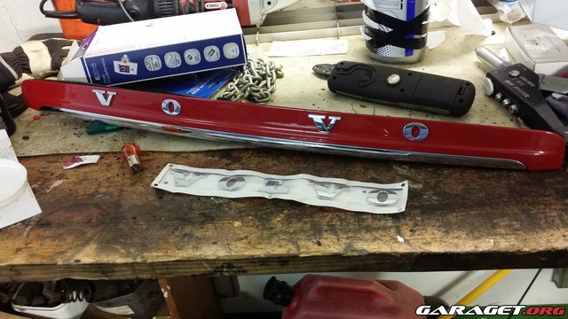

I fredags kom det lite nya paket till bilen smile
bland annat kom denna bakluckehandtag som ska ersätta min tråkiga.
skillnaden är att denna har kromelist i underkant i jämfört med min.
tur som man har så fick man tag på volvo loggan kostnatsfritt smile dok lite större än vad som ska sitta på.
https://www1.garaget.org/gallery/images/28/27056/27056-09e5647d1f60c825b44a7ff1c6847616.jpg

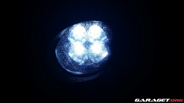

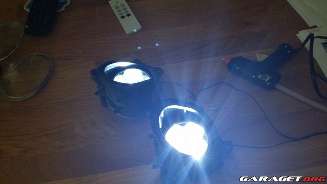

paket nr 2 DRL ljus
https://www1.garaget.org/gallery/images/28/27056/27056-d8e9cf902d062fd325c3a555cf1dbdd9.jpg

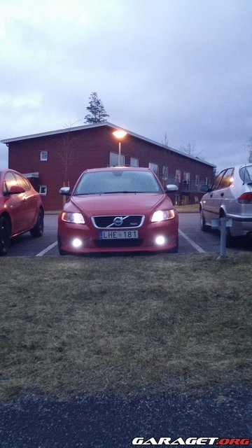

så fort dessa kom så va ja tvungen o testa om det skulle passa smile jajamen!
https://www1.garaget.org/gallery/images/28/27056/27056-647524e16dfdc29bae03feb9136cd61d.jpg
båda monterade och test kopplade.. använde mig av självborrande skruv efter jag förborrat med mindre borr och tätade med smältlim..done!
https://www1.garaget.org/gallery/images/28/27056/27056-bada5ef7a8e602cbca6d3e68bcfa1dcd.jpg
https://www1.garaget.org/gallery/images/28/27056/27056-ba3f00ac3daeb0e6bc51ff8582dcff2f.jpg
något jag behöver sätta på inköpts listan är ny polermaskin märker jag..plasten på dimljusen ser ju helt förjävligt ut
https://www1.garaget.org/gallery/images/28/27056/27056-8e6acb9b2db243cb04e6a026b7c99b06.jpg
inga gryma resultat bilder och kamran kan inte få med verkliga resultatet så bra
https://www1.garaget.org/gallery/images/28/27056/27056-91784f74b6b92462d7ae2350ba57bb50.jpg
https://www1.garaget.org/gallery/images/28/27056/27056-b0e20af002c40eeab394dd2d83ea602f.jpg
https://www1.garaget.org/gallery/images/28/27056/27056-818ddd7d5a92ec9df9dfac9823c66200.jpg
ganska nöjd med lösningen..enkel för den som vill ha kvar plånkan smile tror dessa gick på 80kr med frakt från e-bay
ljuset stämmer inte med mina parkerings ljus (vit led Biltema) så får dom får bytas ut. om biltema har 6000k så är dessa 6500k eller 7000k.. alltså blåare.. vilket inte syns på bilderna.
kommande:
På fredag blir det en liten bas service på volvo (2200:-) lätt värt då matrial kostnad låg på ca 1200:- och man får updaterat mjukvaran som aldrig gjorts efter fabrik.
Lördag blir det sommerwheels förhoppningsvis om vi inte får mer snö neutral

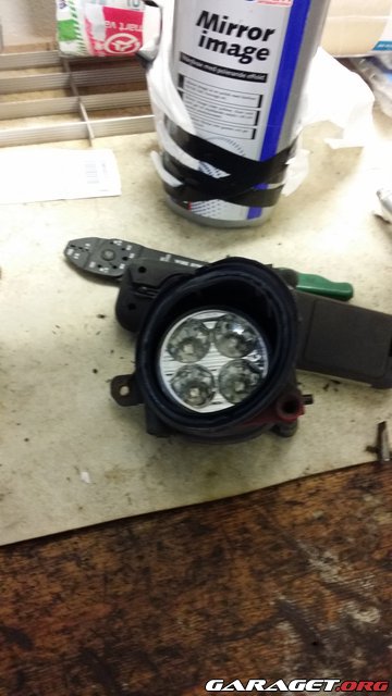

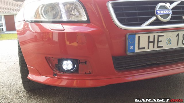

#120
Derbi skrev:
Beställde nu likadana till min xc90 smile Hur var dom att montera? smile
För dimljus på v50 var det enkelt iallafall ☺
Tog ur lampan o tejpa igen hålet baktill, Slet loss plastglaset på dimljusen och borrade ett större hål i ovankant ( där jag valde o gå ut med kablaget vilket jag nu i efterhand undrar varför jag gjorde det? :s kunde ju enkelt dragit det ut ur hålet där lampan normalt sitter 😲 aja... Borrade två hål på vardera sida om dimljusen framför reflektorn. Använde mig av ett mindre borr än vad skruvens dimension var så skruven biter (Självborrande skruv) . Satte in DRL ljuset på önskad plats o höll den där medans jag borrde yttligare hål som gick in i DRL modulen höll kvar greppet om modulen o skruvade fast. Tätade runt alla hål med smältlim pistol. Använde mig åxo av smältlim pistolen när ja monterade tillbaka platsglaset.
Jag kopplade in mig på dimljus kablaget.
Finns säkert andra sätt att montera smile  behåll reflektorn intakt bara ifall du ångrar dig
Finns alltid något o göra!
